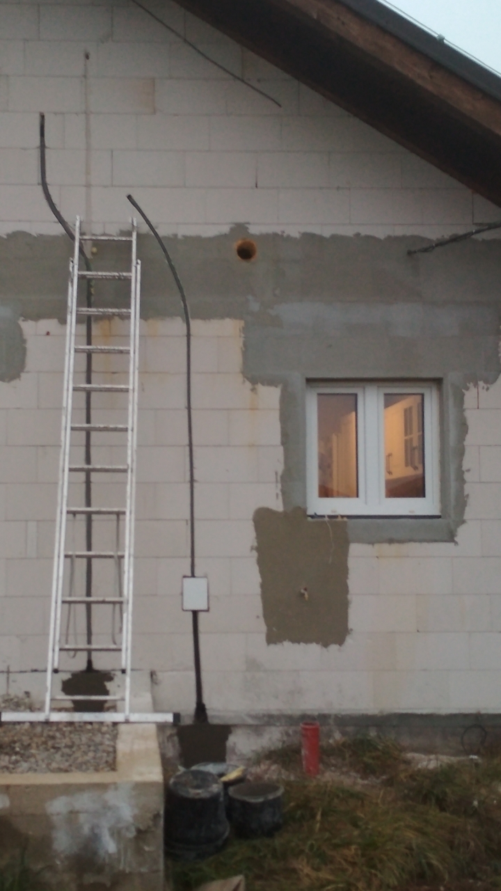

skusil som nacrtnut moju situaciu pre lepsiu predstavu.
Napada teda niekoho ako do strojovne dotiahnut chybajuce uzemnenie pre prepatovky, menice a pod?
zacinam mat pocit ze najlepsie bude presunut strojovnu na druhu stranu domu hned nad rozvadzac a ekvipotencialnu svorku. na tu svorku napojit medeny vodic, napr 70mm2 a potiahnut hore do strojovne, cca 2 metre a vsetko napojit na to...
alebo napadne niekoho ako to vymysliet aby strojovna zostala tam kde povodne zamyslam?

Pročpak vodič 70mm2 měď? Když do domu bude 50tka ocel. Vic jak 35meď bude vyhozený peníz. 16tka měď by měla dostačovat.shuty píše:skusil som nacrtnut moju situaciu pre lepsiu predstavu.

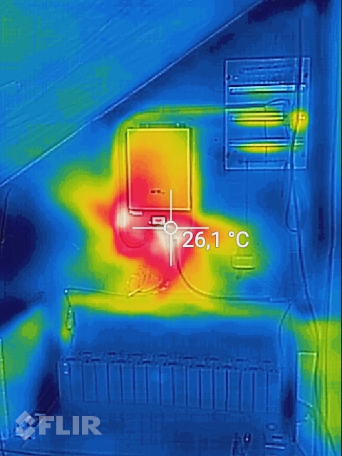

Este som na konci roka stihol narychlo zapojit menic na baterky a otestovat ho. pripojil som nan 2kw spiralu a par minut nehal bezat. zo 100Ah baterie to cucalo 41A co je necelych 0,5C na baterku takze ok. bateria sa nehriala, pozrel som cez termokameru a ok. panely som zatial nestihol zapojit, takze az v novom roku. ale treba este nahodit bms a cele to poriadne pokablovat lebo takto provizorne to nemozem nehat.
teraz ma caka rozhodnutie ci ist do 16s alebo 17s lifepo4. ale asi to neham na 16s, je to taky standard, je na to kopu veci prisposobenych a jeden clanok si neham do zasoby "keby nieco".
