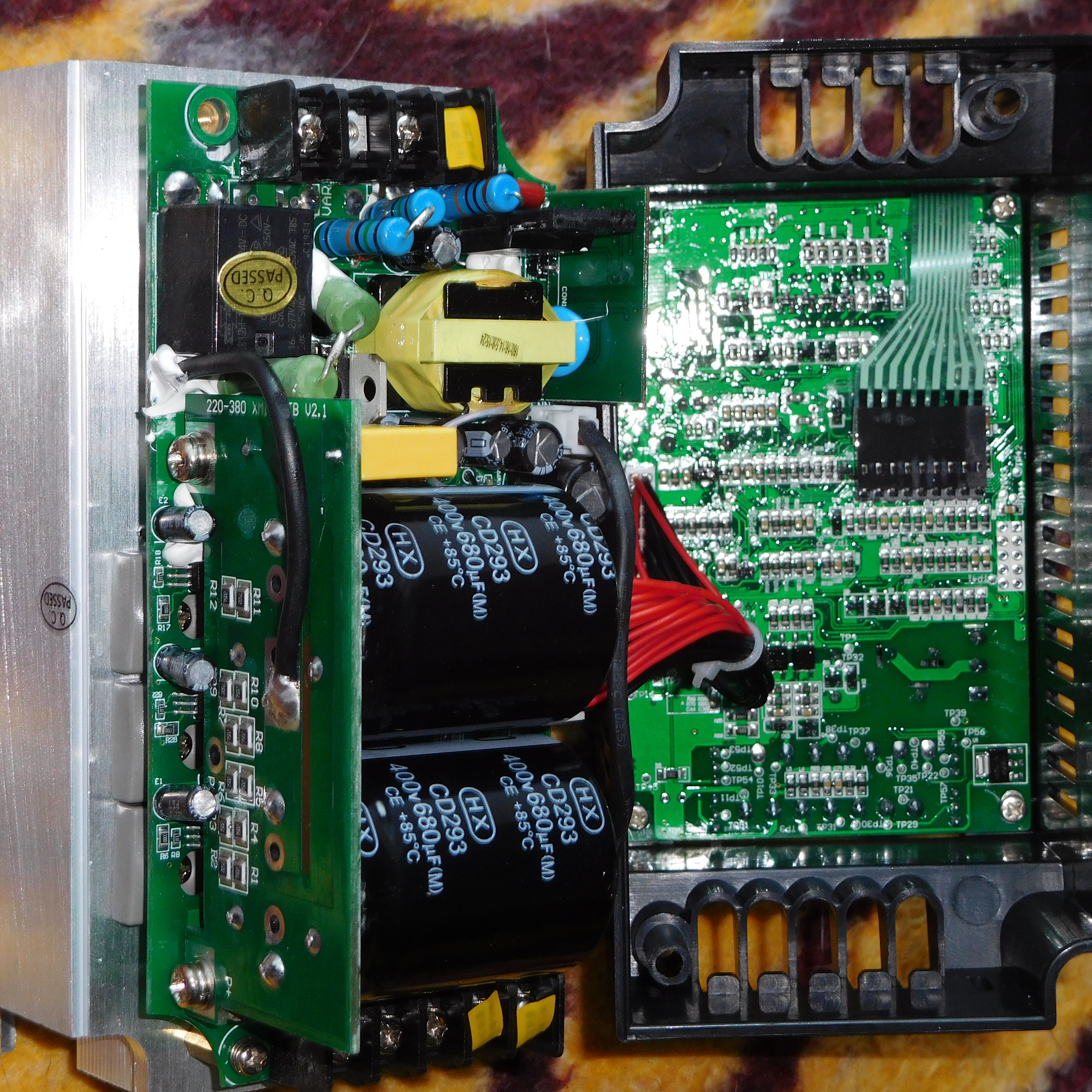

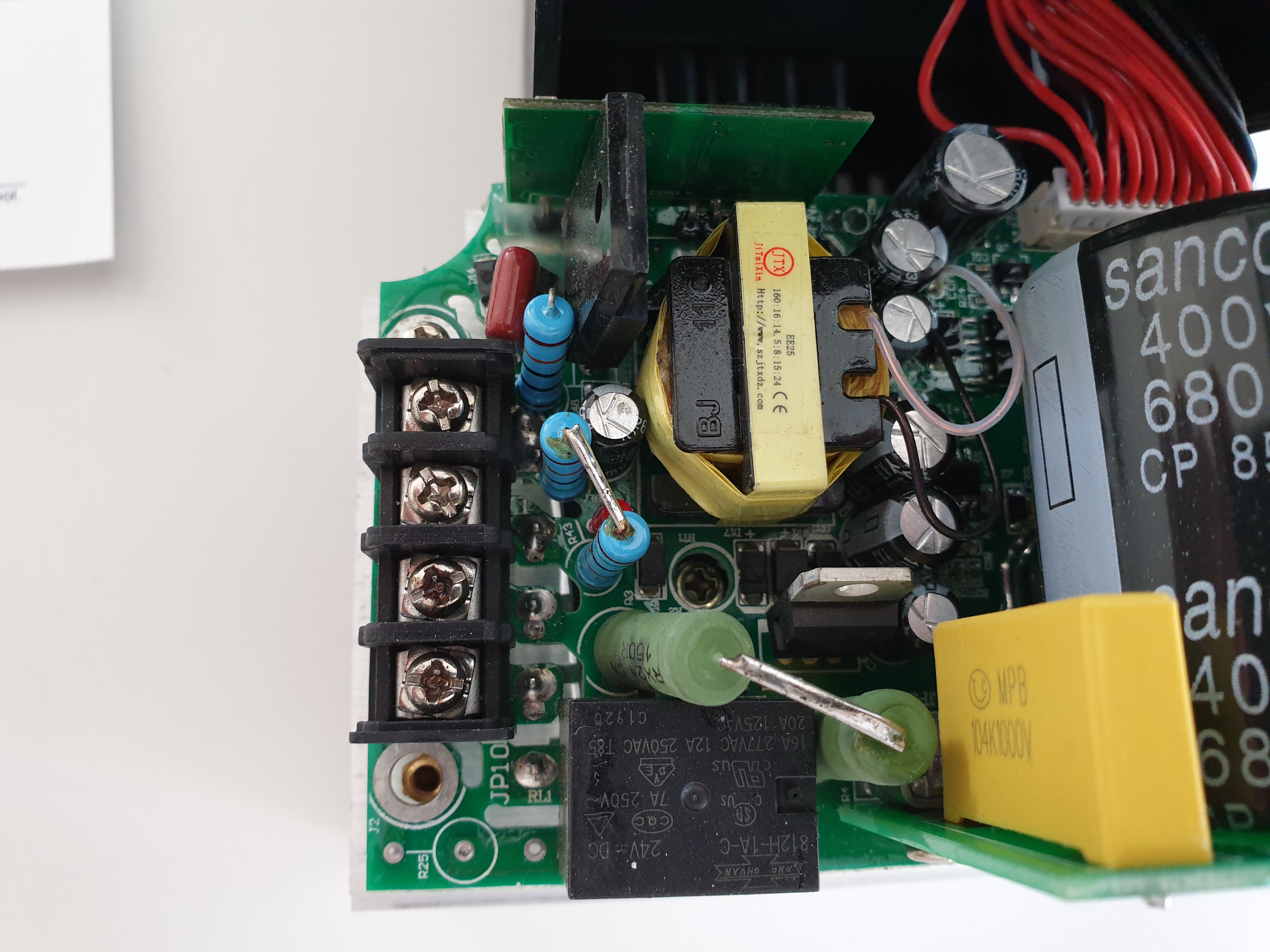

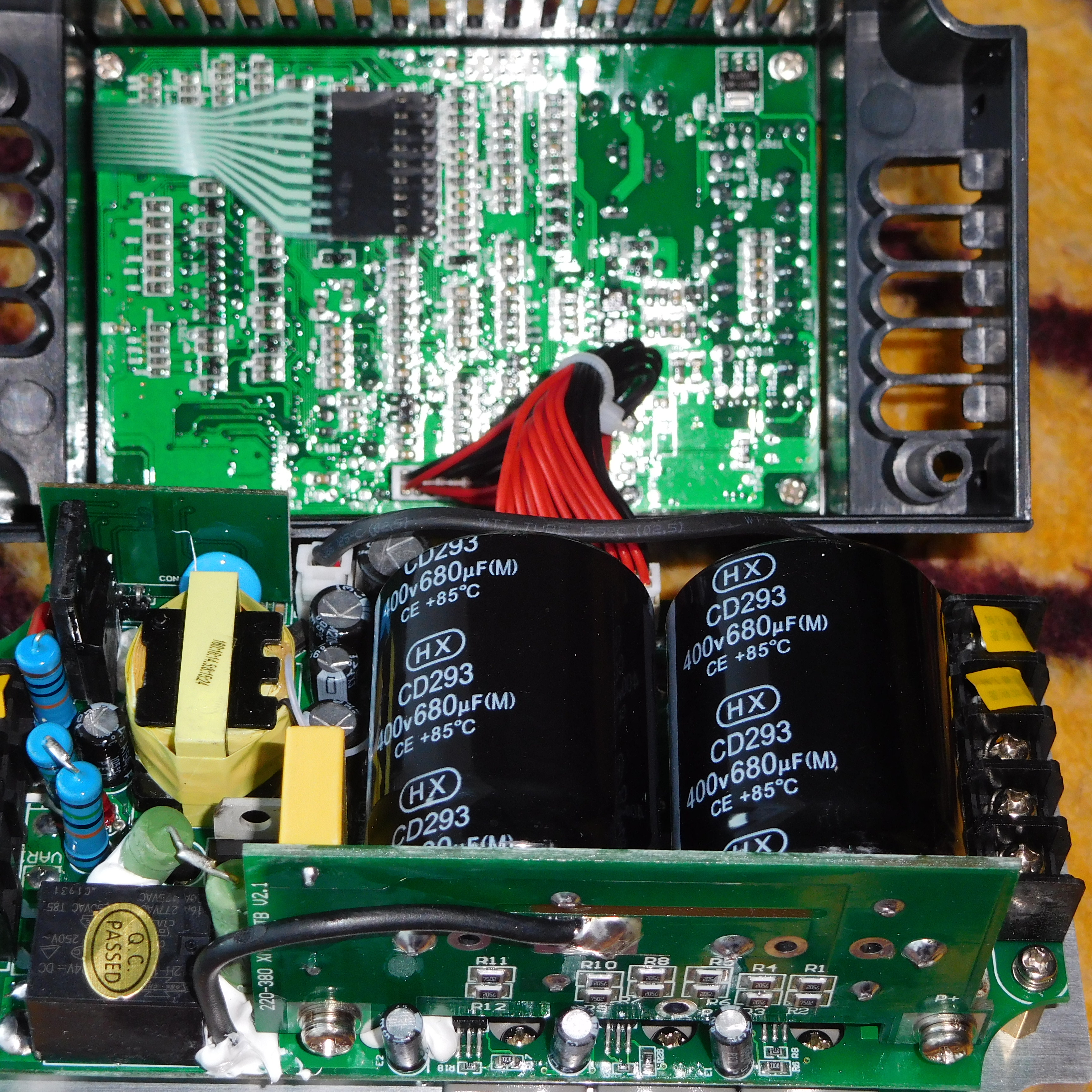

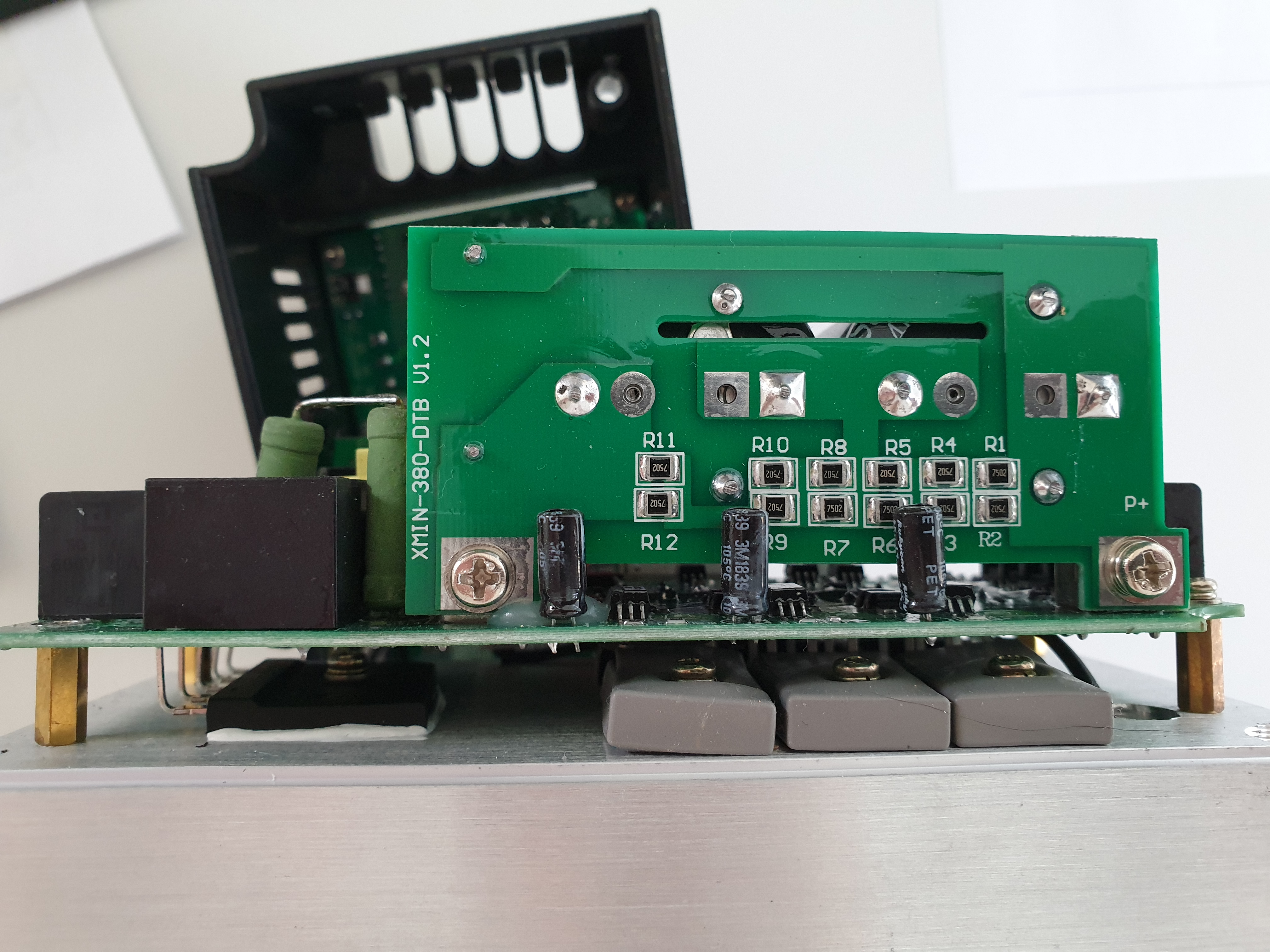

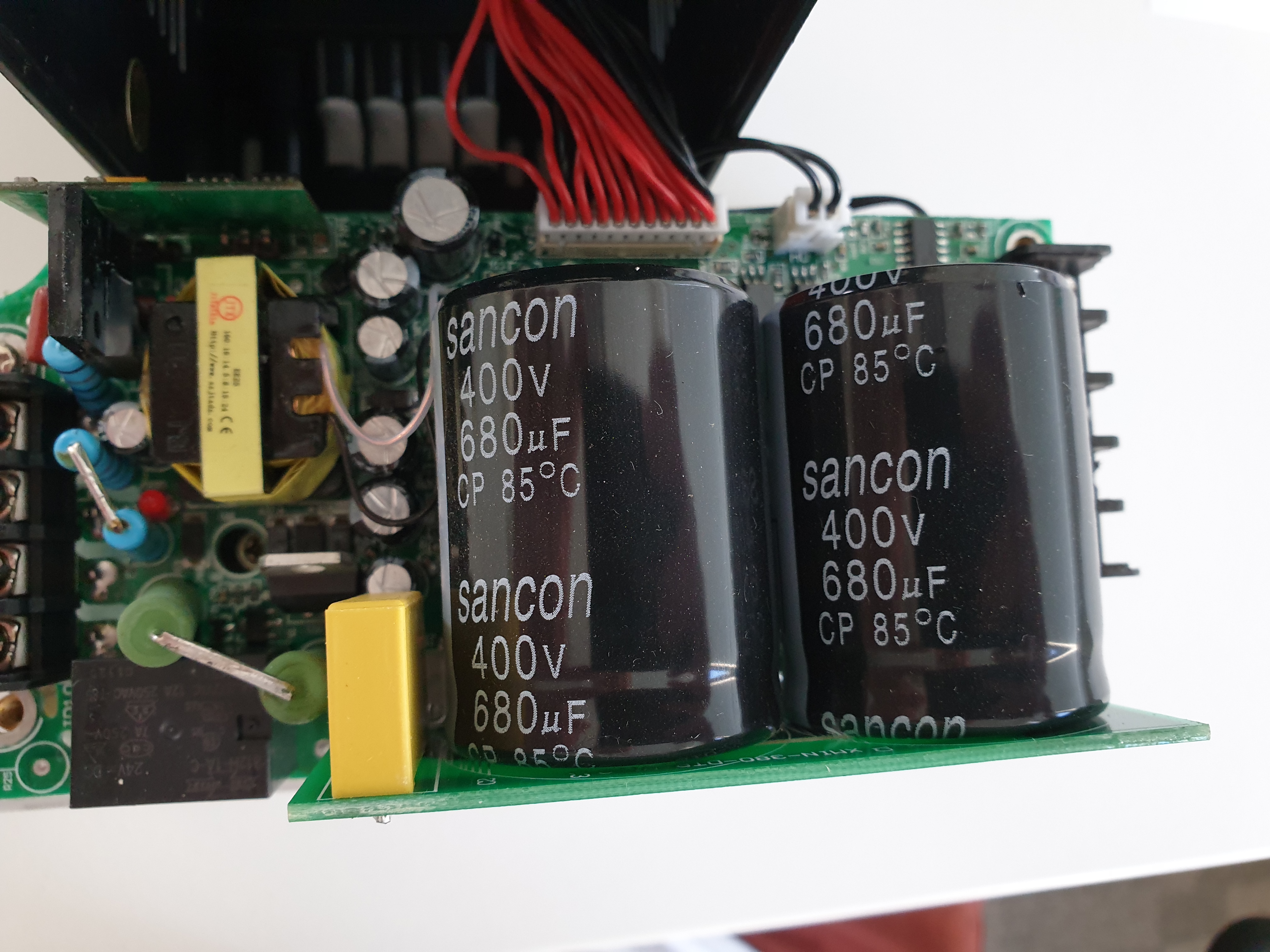

Jestli je to z 230 na 400: potřeboval bych potvrdit můj tip, že je uvnitř násobič a zajímají mě hodnoty na kondenzátorech a jaký použili usměrňovač
[/quote]

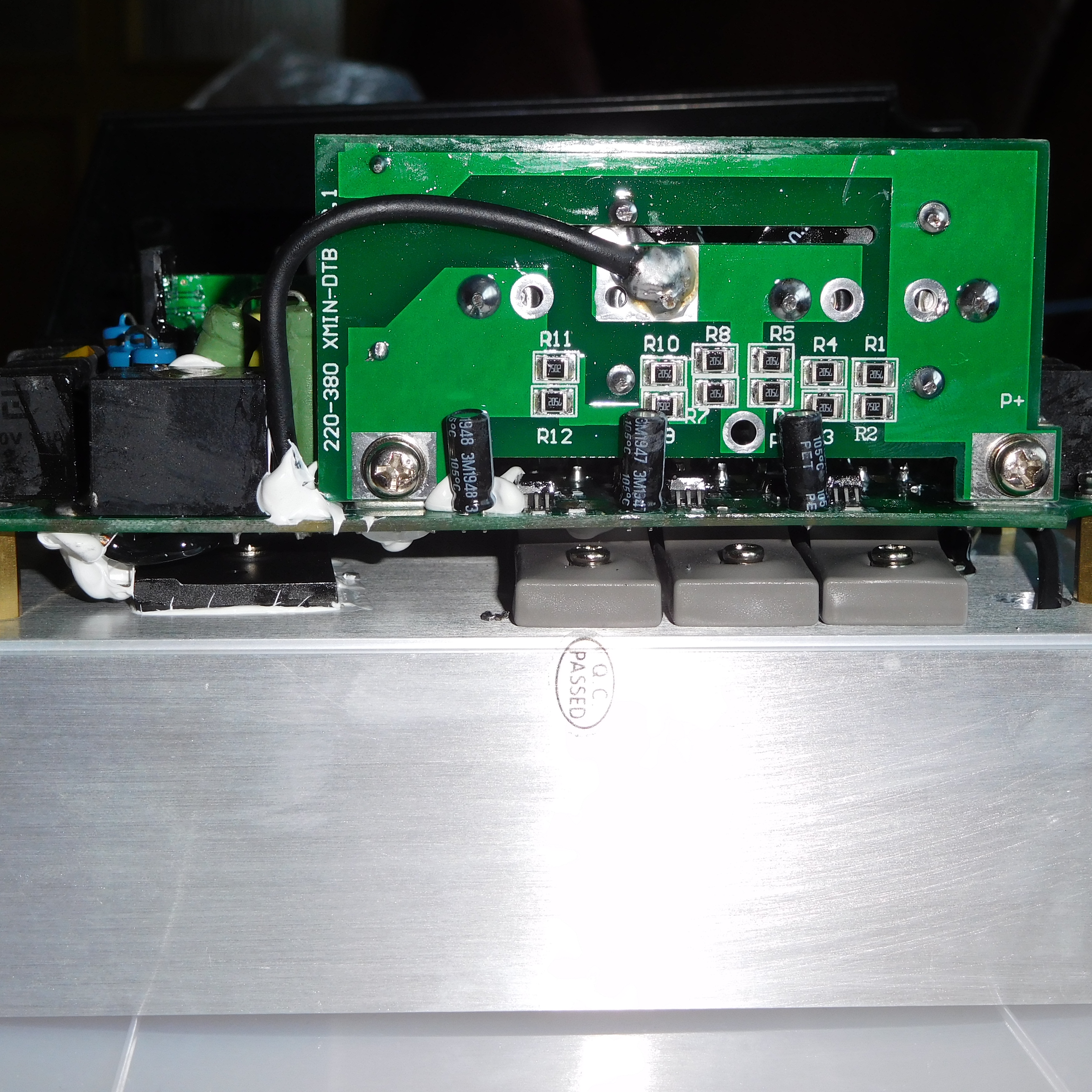

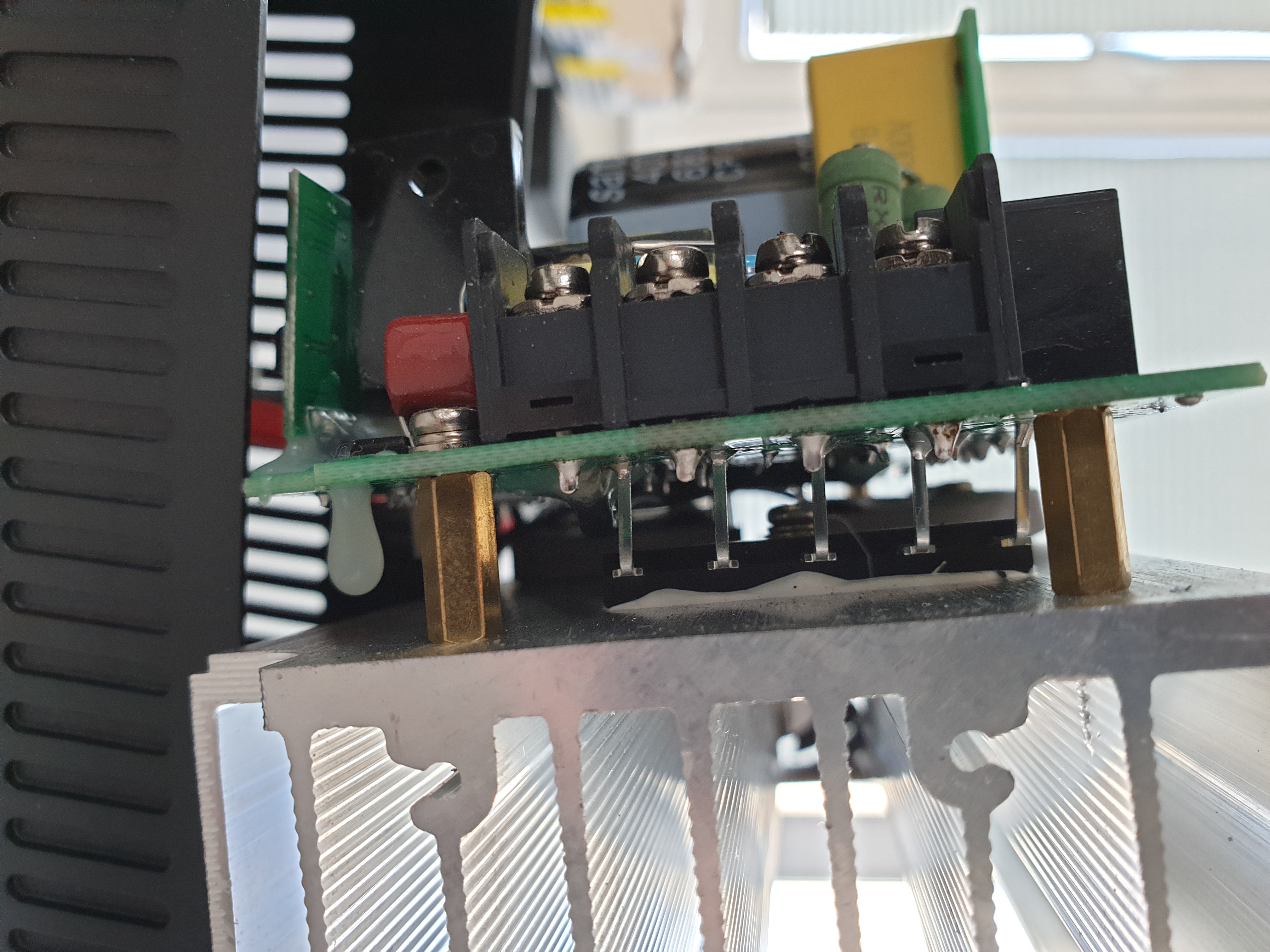

je to z 220V na 380V delta. od spodu pod svorkami je na chladici trojfazovy mostik s odstrihnutou jednou nozickou.
z chladica to nejdem davat dole. necham to otvorene upresni co odfotit

vyzera to ze kondiky su zapojene,ako nasobic
- josse
- Příspěvky: 1371
- Reputace:160
Re: Inverter pre TC
Je to úplně jako ten 400 na 400, ten černý drát končí tam kam jsem ho chtěl dát, ještě otevřu ten můj a kouknu jestli je tam taky místo u usměrňovače, kde začíná. Stejné kondenzátory, asi stejný usměrňovač ...

ono kopu veci sa robi na rovnake dosky, nieco prepoja, ine odpoja a plno neobsadenych pozicii

já bych to nenazval násobič, ale jednocestnej usměrňovač, s tím, že jeden udělá +300V oproti N a druhej -300V oproti N.
Všechno další (DC/DC měnič) bych za tyhle prachy nečekal. Otázka je, jestli to vůbec bude mít PFC, jinak bude sinus měnič dostávat co proto. Další level by byl do meziobvodu zapojit dva DC/DC měniče 24/300V, ušetřilo by se jedno střídání a usměrňování...

PFC to Nemá! Vůbec žádné, ani jako filtr (to čemu se říká pasivní), prostě jen usměrňovač a za usměrňovačem odpor pro snížení inrush a překlenovací relé tohoto odporu po startu. Překvapivě s tím nemá Axpert žádný problém, na rozdíl od SSR. Takže u ostatních měničů se to dá očekávat podobné, nebo ještě lepší. řekl bych, že pro ostrov naprosto ideální.kodl69 píše:Otázka je, jestli to vůbec bude mít PFC, jinak bude sinus měnič dostávat co proto.
To je ten ideální stav, musí být izolované a napojit je na ty dva kondenzátory na fotce. Zná někdo ideálního dárce orgánů?kodl69 píše:Další level by byl do meziobvodu zapojit dva DC/DC měniče 24/300V, ušetřilo by se jedno střídání a usměrňování...

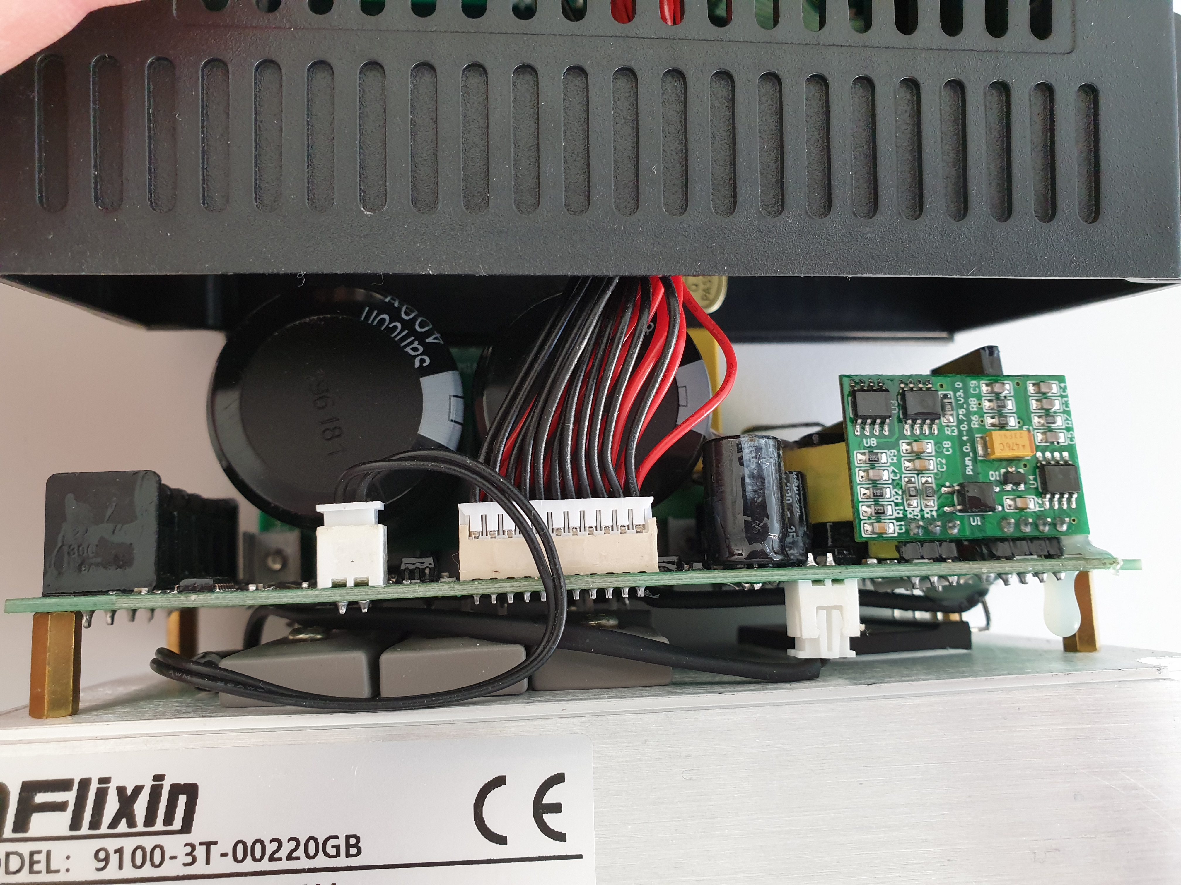

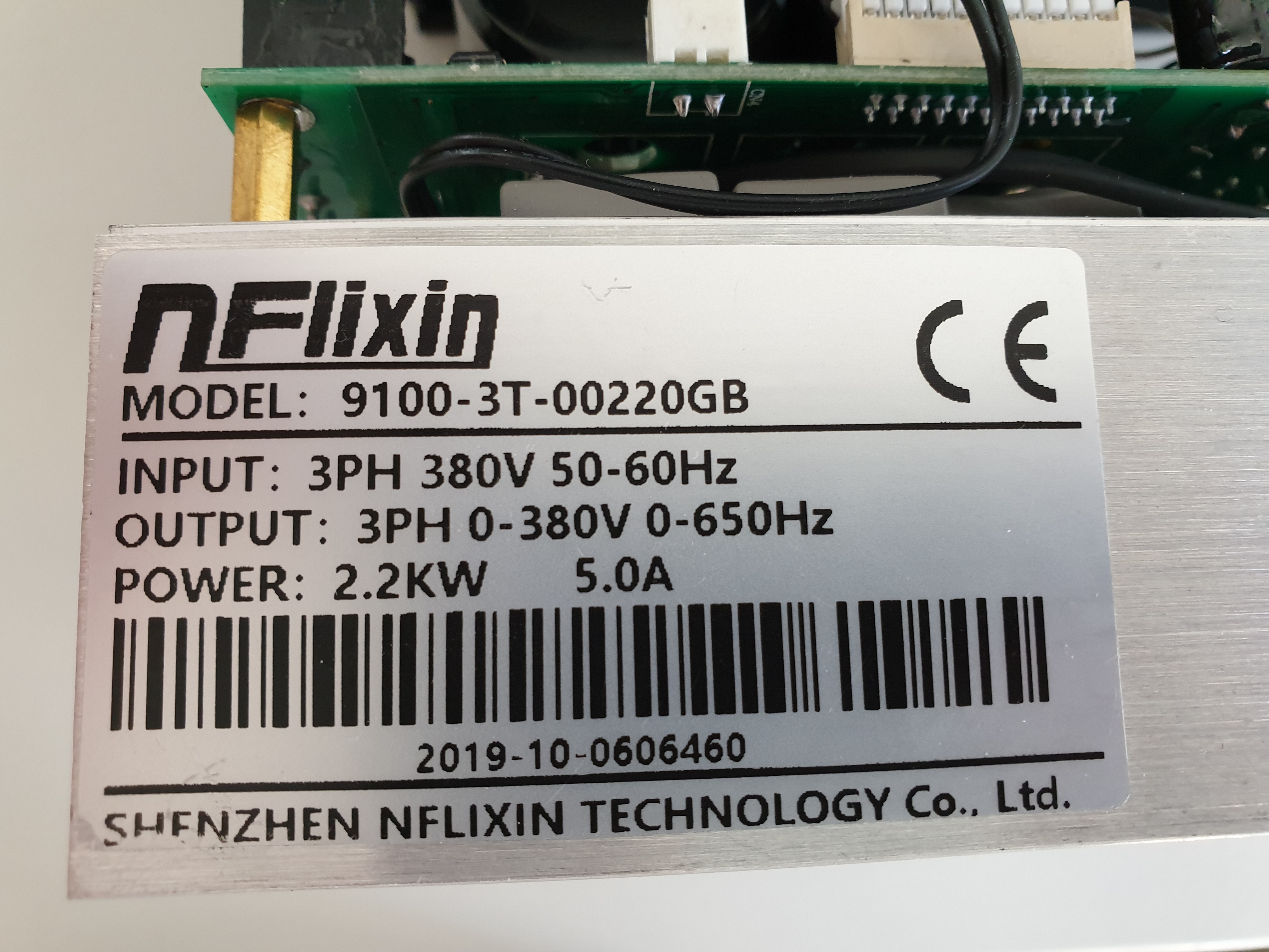

Přikládám fotky 400/400 nFlixin 9100-3T-00220GB pro porovnání.

mas tam iny usmernovac

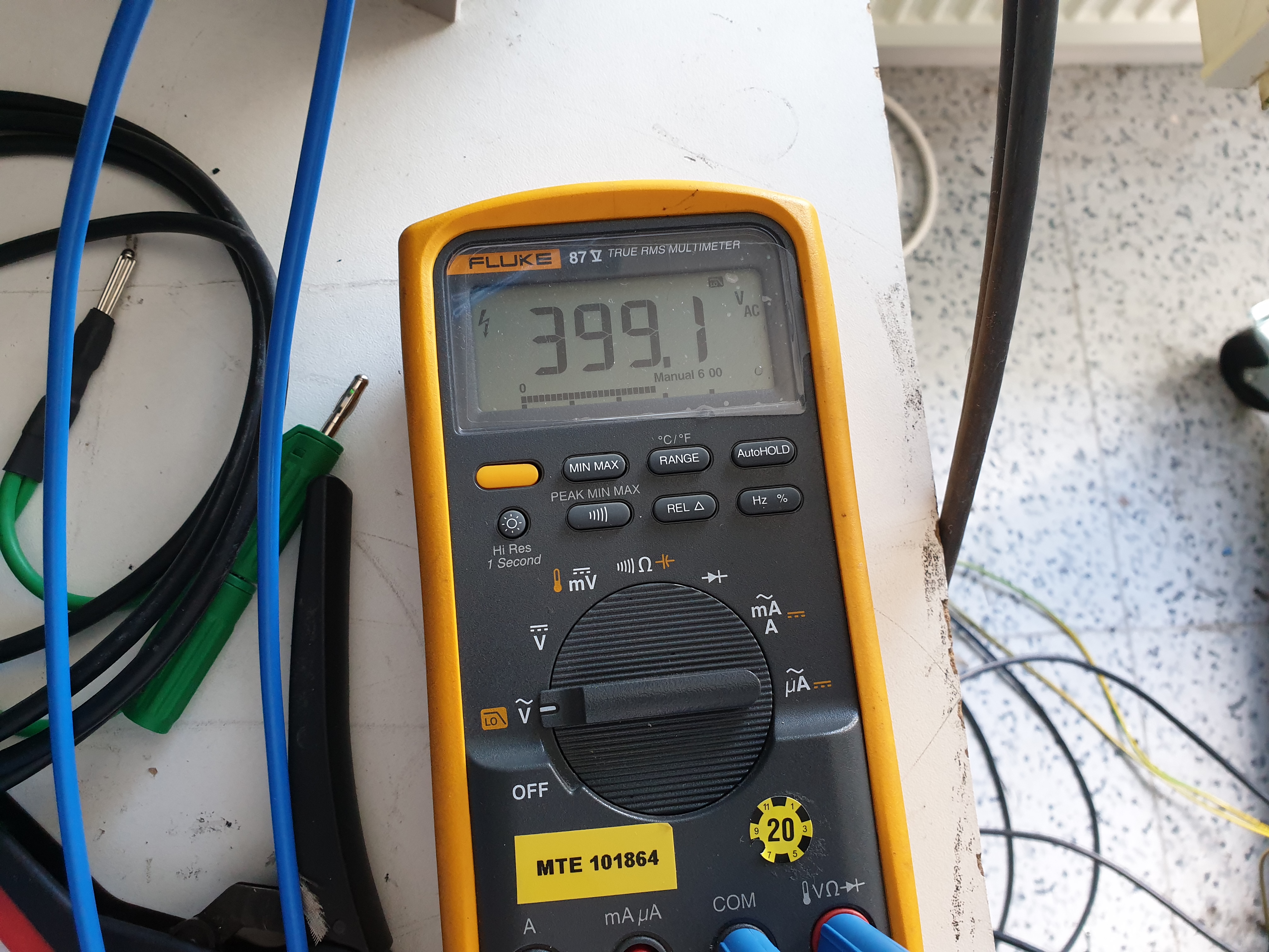

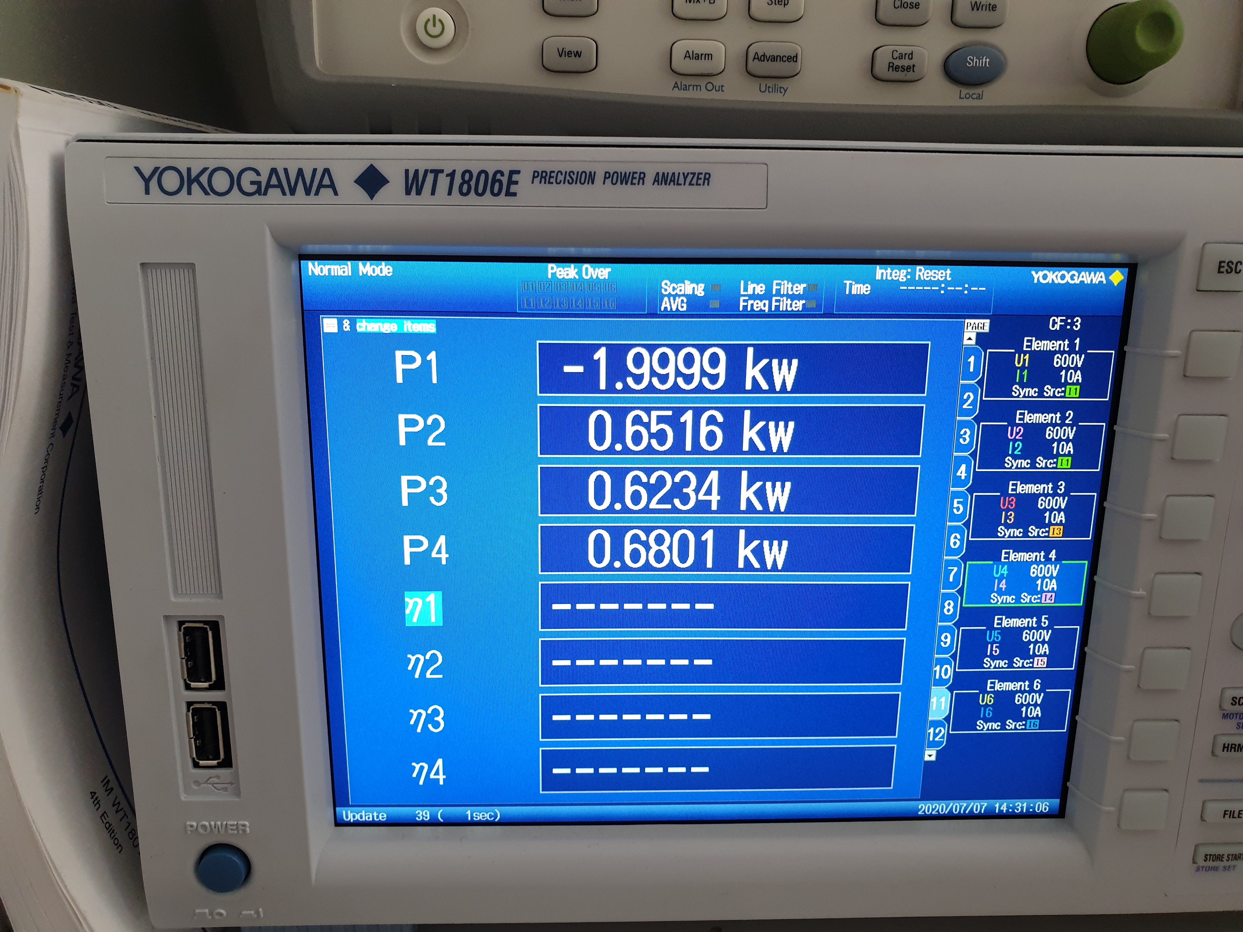

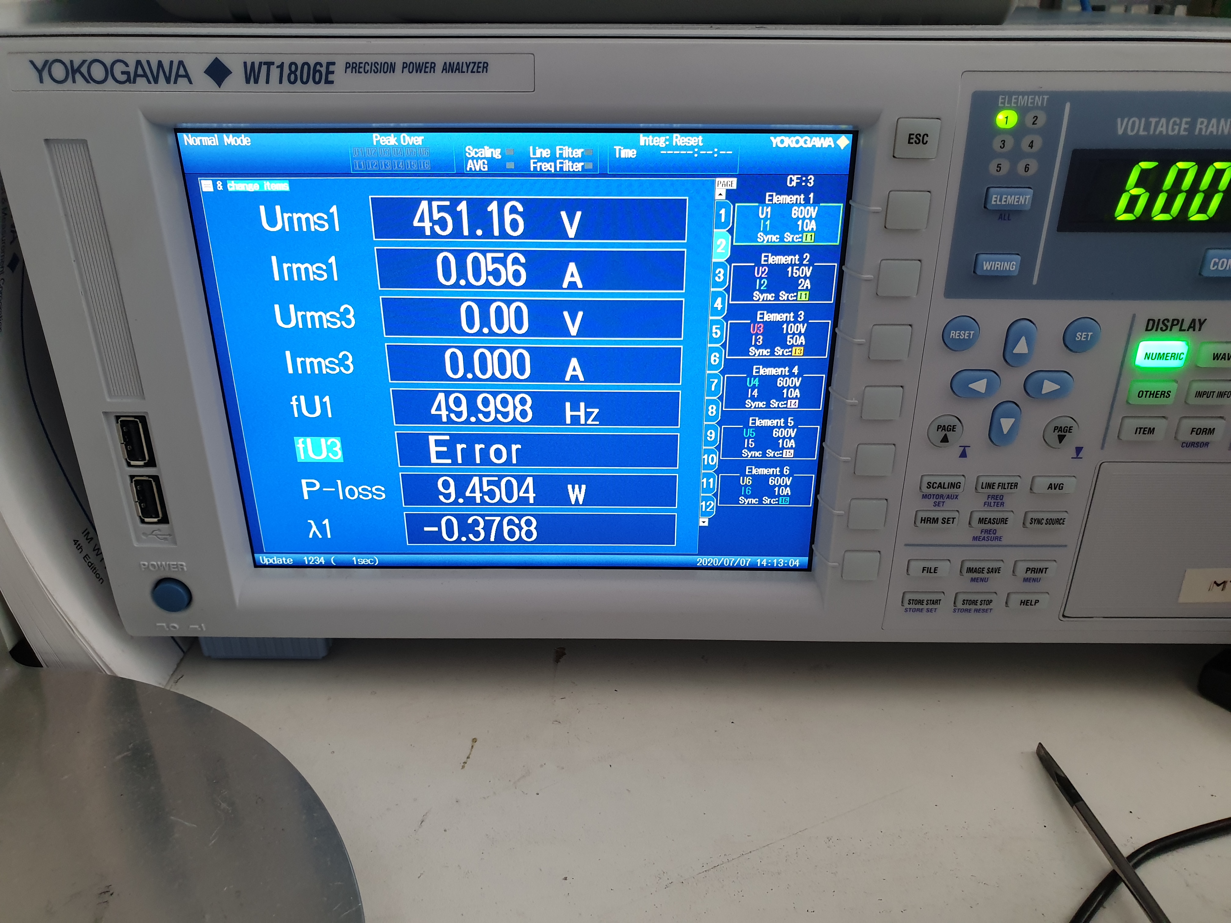

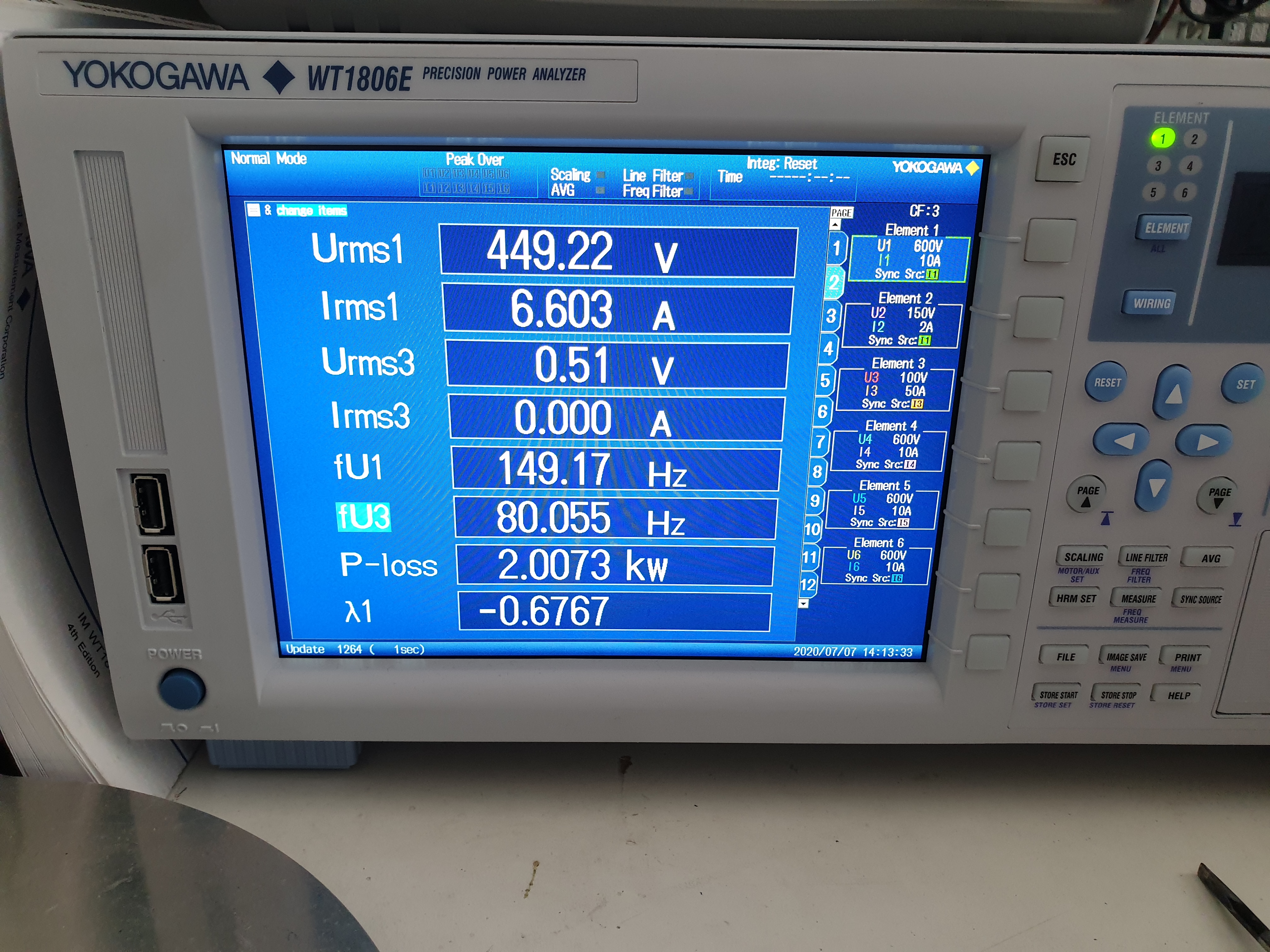

na jeden kondenzátor jeden měnič, na druhý kondenzátor druhý měnič, tak aby to dalo 600V DC (2x 300V DC). Pro plný výkon jsme naměřili 635V ... takže spíš 2x 317,5V, ale to už je detail to je asi 12% výkonu motoru dolů to by se ještě dalo považovat za toleranci, nebo to napětí nastavit přesně na to vyšší, když by to šlo.

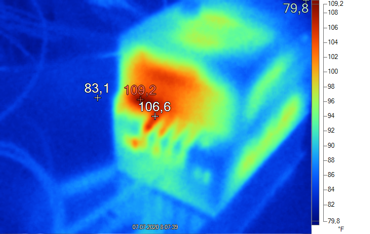

Proud při plném výkonu (myslím): Sdružené napětí při plném výkonu: Naprázdno napájené z jedné fáze: Plný výkon napájeno z jedné fáze 450VAC: Vstup a výstup do odporové zátěže: teploty ve stupních F!:

cim merias teplotu ? pozeram ze mas profi naradie
- josse
- Příspěvky: 1371
- Reputace:160
Re: Inverter pre TC
Nějaký flir do ruky, přístroje by byly ale tak nějak není čas si na tom dělat pro zábavu ... přístroje mají jinou práci. A zdá se, že brzy už ani tyto možnosti nebudou.StefanK píše:cim merias teplotu ? pozeram ze mas profi naradie
