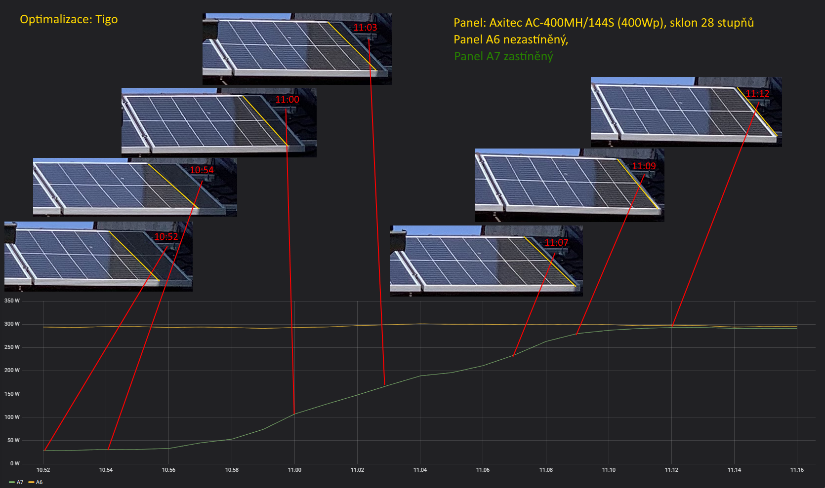

Mě dopoledne stíní dva panely sousedův dům a odpoledne druhý.
Zkusím schválně někdy za slunečného dne nafotit ten panel A7 mezi 11-11:15.
Bude hezky vidět, jak je zrovna ten panel stíněn a kolik výkonu dává.
Jedexova fototovárna na elektrony: viewtopic.php?t=6294

Tak jsem dnes nafotil a změřil. Samotného mě to překvapilo, jak málo stačí stínu, když je nevhodně situovaný.
Přechod stínu jsem naznačil žlutou čárou. Ten druhý obrazec je odraz domu, díky úhlu focení.

Re: Vplyv tienenia panelov na ich vykon
Je pekne vidiet, ze ani optimalizator nedokaze zazraky - ak je proste v kazdej skupine (string buniek bypasovany diodov) v paneli zatienena bunka, tak cely panel neda vacsi prud ako tie zatienene bunky a tym padom vykon celeho panelu je dany sucinom napatia blizko Voc x prud pri zatieneni. Optimalizator moze v tejto situacii len vytiahnut par watov miesto nuly. Keby boli bypass diody na kazdej bunke..... to by bolo ine. Vidno to na casoch po 11 tej. ked uz je tienena len cast buniek a stupa prud a tym aj mozny vykon celeho panelu. Tien prechadzajuci priblizne rovnomerne vsetkymi stlpcami (stringami v paneli) je skratka zabijak vykonu.
zabijak vykonu celeho serioveho stringu.
Jedine riesenie je v mikroinverteroch, ale to nie je ekonomicke.

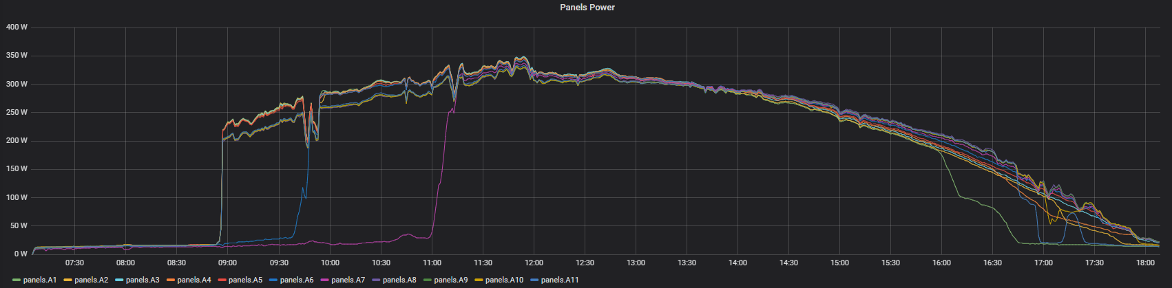

dovolim si sem kvoli kompletnosti pridat realne data od Rottenkiwiho :
https://forum.mypower.cz/viewtopic.php? ... start=2400
obrazok : https://forum.mypower.cz/download/file. ... &mode=view

... a od "vlkazajac" : https://forum.mypower.cz/viewtopic.php? ... %88#p60946
https://forum.mypower.cz/viewtopic.php? ... 00#p130662
roztrusene v temach sa to tazko hlada, tak ked volaco pride tak to vypichnem sem pre jednoduchost. Dufam ze sa konkretni autori tychto dat nehnevaju, vzdy su referencie na ich originalne prispevky.
