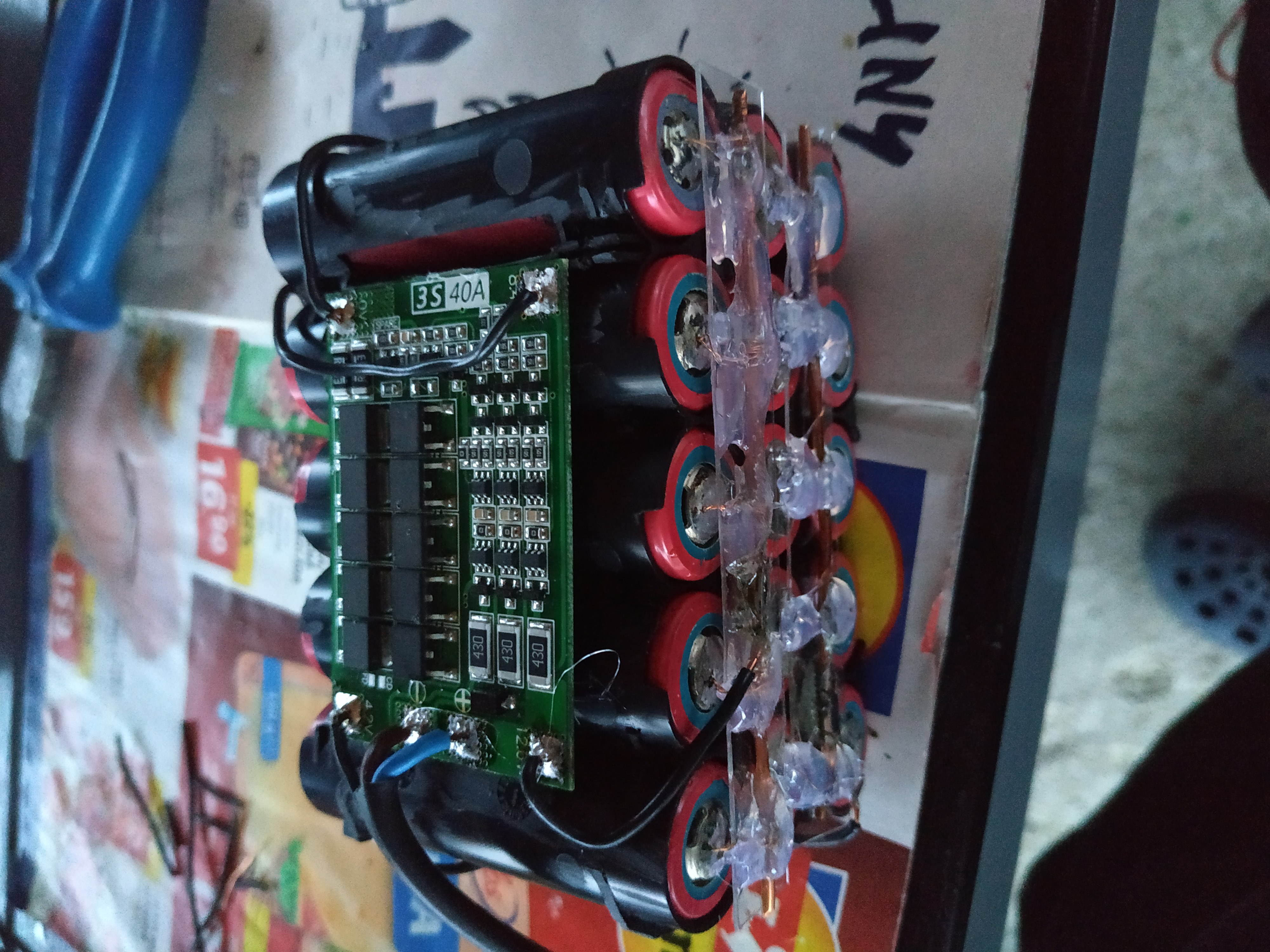

1. ten BDSM v tej bat. nieje ako ked 3S modul z prvej odpovede....je to akoby len 2S....
2.pokus nahradit org. nabijačku len 12V + rezistor + ampermeter,dopadlo ze si to stale taha cca 0.090A ....stale znamena že aj po 3. dňoch....
3.ten modul z prvej odpovede nema signalizaciu stavu nabitia,takže to mam najedno,či budem nabijat cez rezistor,alebo tym BDSM modulom

K mojemu.
Nahrda za 2x6V bat. 7Ah.
Bms(3$) hlida min.V a max.V, nic vic po ni nechci.(40A v auticku ktery ma 50W nikdy nedosahne)
Origo nabijecka 15V co byla k auticku to zvladne.
BMS to odpoji bez signalizace u 12,6V.
Vic nepotrebuji.
Moje prace = bude to fungovat za mensi peniz nez origo, lepe jako origo.

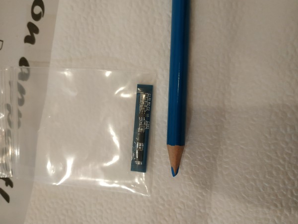

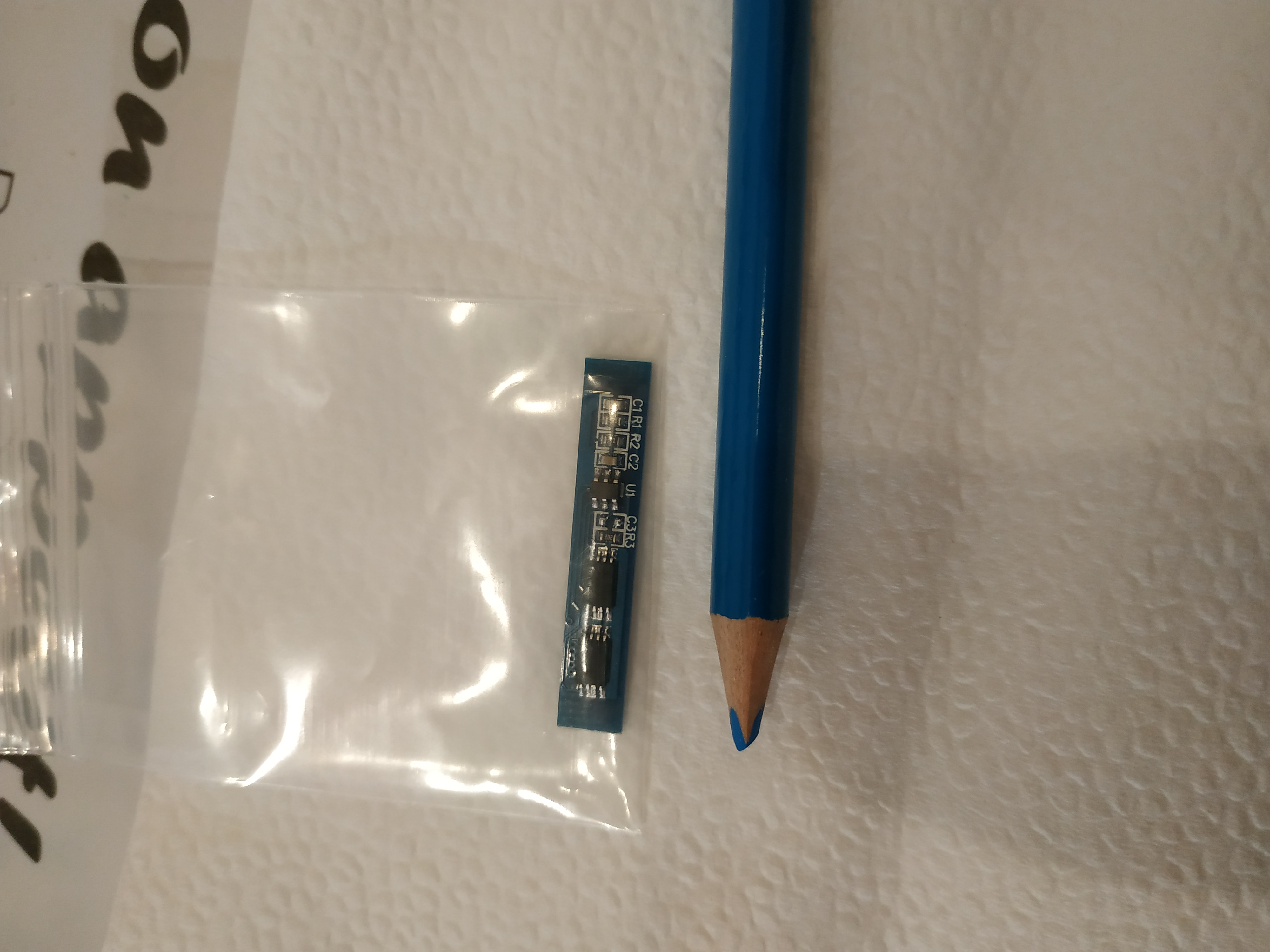

Ok, BMS, tusim 2S s 3A v maximu pred 10dnama na Ali objednana a jiz dorazila!!!
Jen se dokopat a dat 2Ah+2Ah baterii li-ion na 8,4V v maximu a optimu 7,4V.
BMS je takle mrnava. A hlida pouze min.V a max.V a proud max.3A.
Co vic.
Asi nic.
Opet "trolim" jako vzdy
Takze cus.

Pocet S a to jsou nasobky nabijeciho napeti resp. maximum jednoho clanku (4,2V) u 2S(8,4v), 3S(12,6V)
A hlidany max. proud vybijeci. a tj. 40A(3S) a u BMS pro svitilnu 2S tj 3A.
Vocogo?
