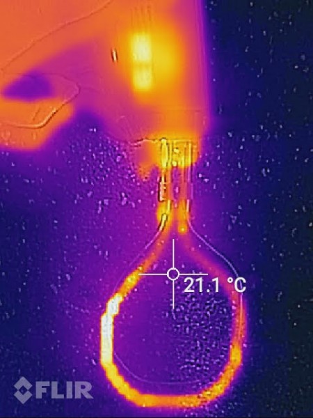

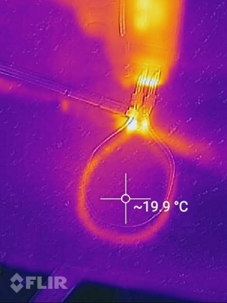

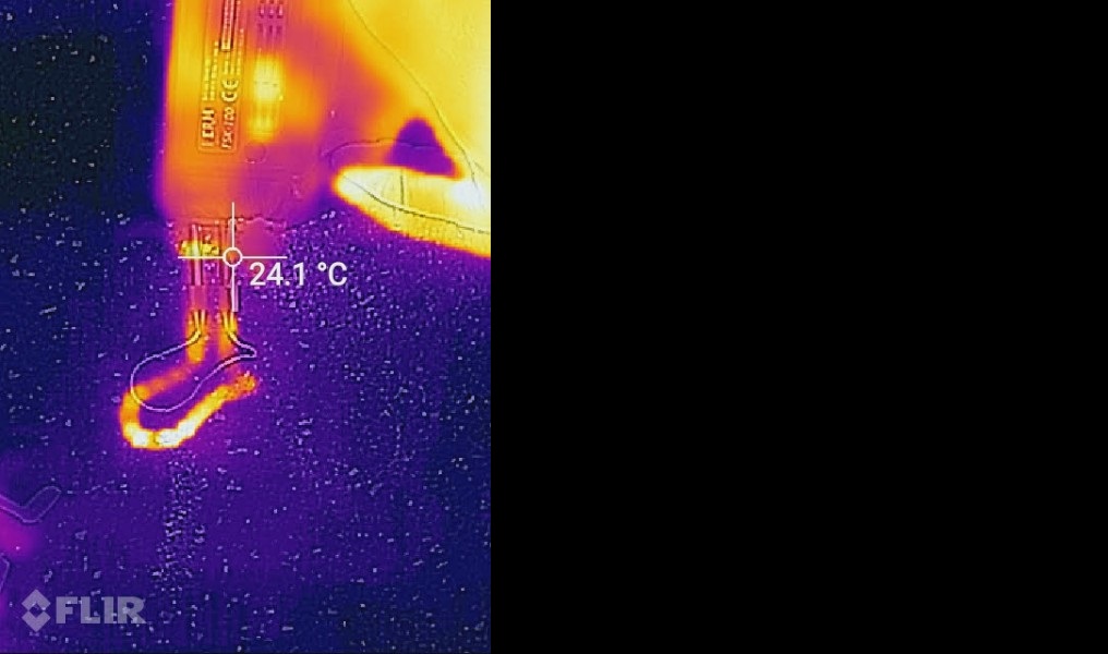

Bohužel, v mezičase jsem udělal očko kulatý.
Pak jsem nahřál zapalovačem konce pájky, jeden o dost víc než druhý:Po odebrání plamene a zapnutí obvodu, se očko začalo zahřívat právě u toho předtím žhaveného konce: Takže to proč se normální očko nahřívá od špičky asi opravdu dělá jen ten odvod tepla. Zůžený průřez vodiče ve špičce tomu výrazně pomáhá taky, ale tím hlavním tahounem není, což je patrné ze sady fotek v přechozím testu šišatého očka.

Muzu Youdo poprosit o pokus??? Udelej klasickej hrot ale jeden privod 2x delsi at se potvrdi nebo vyvrati teorie ohybu. Ja bych tipoval, ze to je o delce vodice a at to ma tvar jakykoli, odpovidalo by to stredu vodice.

Jo, to už jsem udělal na předchozí stránce, výsledek byl opravdu takový, že horká oblast se začala tvořit cca ve středu drátku. Naopak, zobáček nějak výrazně horký nebyl. Koukej:NOPARasito píše:Muzu Youdo poprosit o pokus??? Udelej klasickej hrot ale jeden privod 2x delsi at se potvrdi nebo vyvrati teorie ohybu. Ja bych tipoval, ze to je o delce vodice a at to ma tvar jakykoli, odpovidalo by to stredu vodice.

Preco hladat "vedu" tam kde nie je. Najvyssia teplota je na vodici tam, kde je najvacsia dodavka tepla a najmensi odvod tepla. Ak to aplykujem na pajkovaciu slucku - ak ma konstantny prierez je vyvoj tepla konstantny po celej dlzke, ale najvacsi odvod tepla je v uchyteni, takze logicky to budu najchladnejsie konce a od nich symetricky bude teplota stupat.
to plati pre jednoduche ocka z drotu. Su ale aj ocka kde pajkovacia cast ocka je z inehoho materialu z mensim prierezom a teda vacsim odporom, a tam sa vyvoj tepla sustreduje do tej casti.
Do uvahy mozno brat aj zvacsenie merneho odporu s rastom teploty pri medi, a teda teplejsie miesto ma vacsi odpor a produkuje viac tepla....

Re: Proč odpor hřeje?
Přátelé, díky za Vaše podněty.
Proč se očko hřeje nejvíc zrovna u středu už je asi jasné - nejvíce do toho vstupuje odvod tepla.
Proč se očko nejčastěji dělá z mědi už je asi taky jasné - největší podíl na generování tepla má kvadrát proudu, takže očko připojené na napěťovém zdroji nesmí mít příliš velký odpor, aby nebyl extrémně snížen proud obvodem. Mám takové tušení, že to bude podobný případ, jako u našich MPPT reglů - ta závislost je nějaká křivka a nejlepší výkon podává tehdy, je-li odpor zátěže "tak akorát", tedy v koleně té křivky.

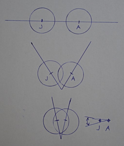

To platí do nejakého konečného rozmeru, nad týmto rozmerom získava prevahu vplyv, ktorý som popísal vyššie v bode 3/. Aby som bol zrozumiteľný, pripájam vysvetľujúci obrázok. Na ňom vidno premietnuté do roviny konkrétneho dizajnu letovacej špičky, ako drôt pri ohnutí ohrieva sám seba, zvýraznené pre body A a J. Pri približovaní dvoch bodov nastáva ich postupne stále prudší ohrev absorbovaním tepla, vyžiareného z náprotivného bodu. Pomer prijatého tepla k vyžiarenému zodpovedá veľkosti vyznačeného uhla.youda píše: Proč se očko hřeje nejvíc zrovna u středu už je asi jasné - nejvíce do toho vstupuje odvod tepla.
Treba to samozrejme vnímať priestorovo, nielen v znázornenom reze, ale pozdĺž drôtu. Domyslíme, že je tu pre teplotu ešte multiplikačný efekt. Preto je letovacia špička taká, akú ju poznáme.
