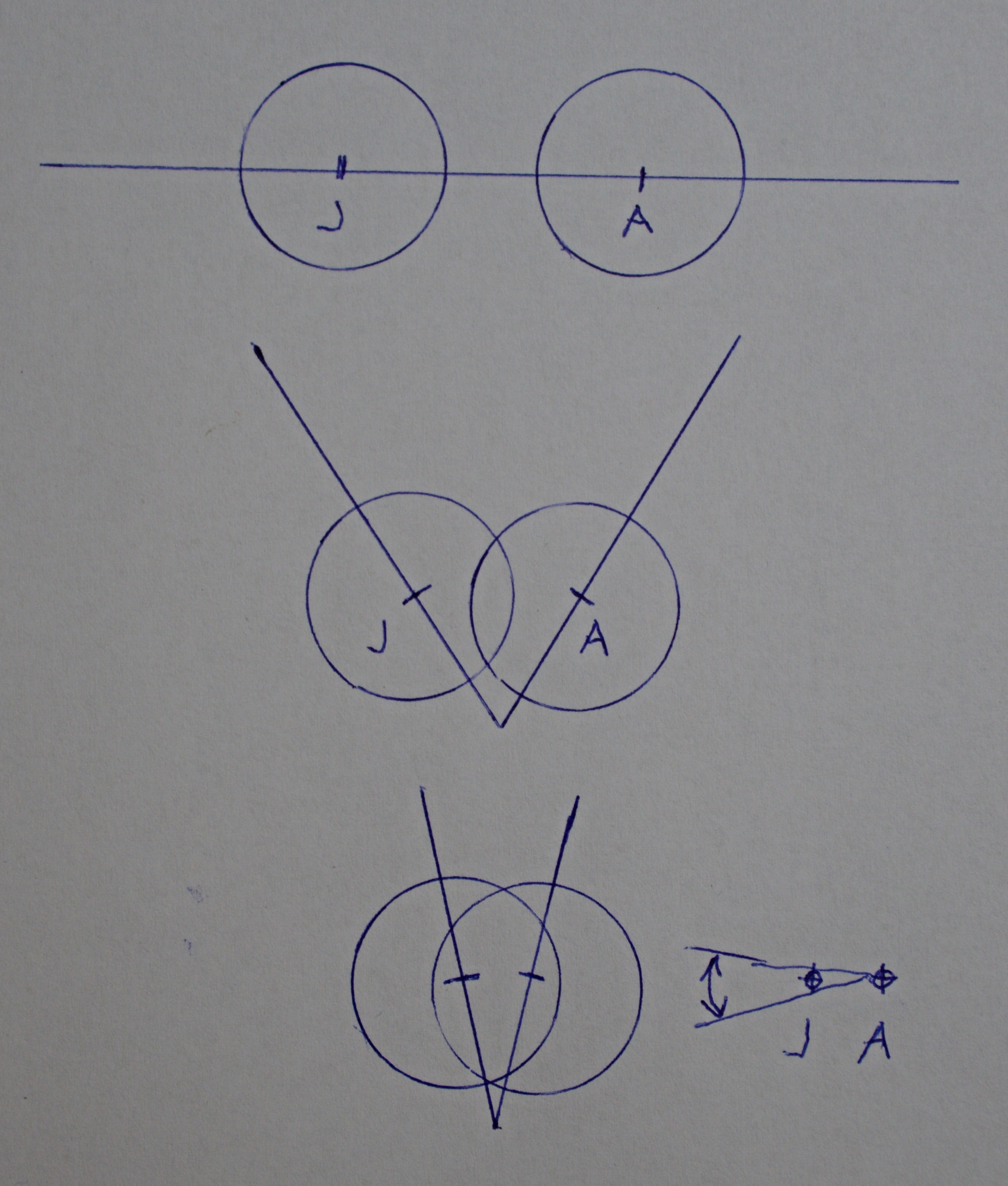

To platí do nejakého konečného rozmeru, nad týmto rozmerom získava prevahu vplyv, ktorý som popísal vyššie v bode 3/. Aby som bol zrozumiteľný, pripájam vysvetľujúci obrázok. Na ňom vidno premietnuté do roviny konkrétneho dizajnu letovacej špičky, ako drôt pri ohnutí ohrieva sám seba, zvýraznené pre body A a J. Pri približovaní dvoch bodov nastáva ich postupne stále prudší ohrev absorbovaním tepla, vyžiareného z náprotivného bodu. Pomer prijatého tepla k vyžiarenému zodpovedá veľkosti vyznačeného uhla.youda píše:Proč se očko hřeje nejvíc zrovna u středu už je asi jasné - nejvíce do toho vstupuje odvod tepla.
Treba to samozrejme vnímať priestorovo, nielen v znázornenom reze, ale pozdĺž drôtu. Domyslíme, že je tu pre teplotu ešte multiplikačný efekt. Preto je letovacia špička taká, akú ju poznáme.
