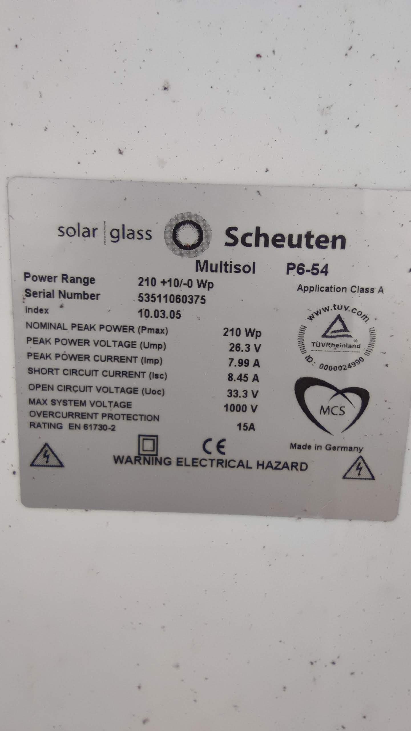

Re: Panelšmejd, aneb problematické panely a jejich výrobci.
Sakra, proč mi v posledních dnech klesla výroba ??

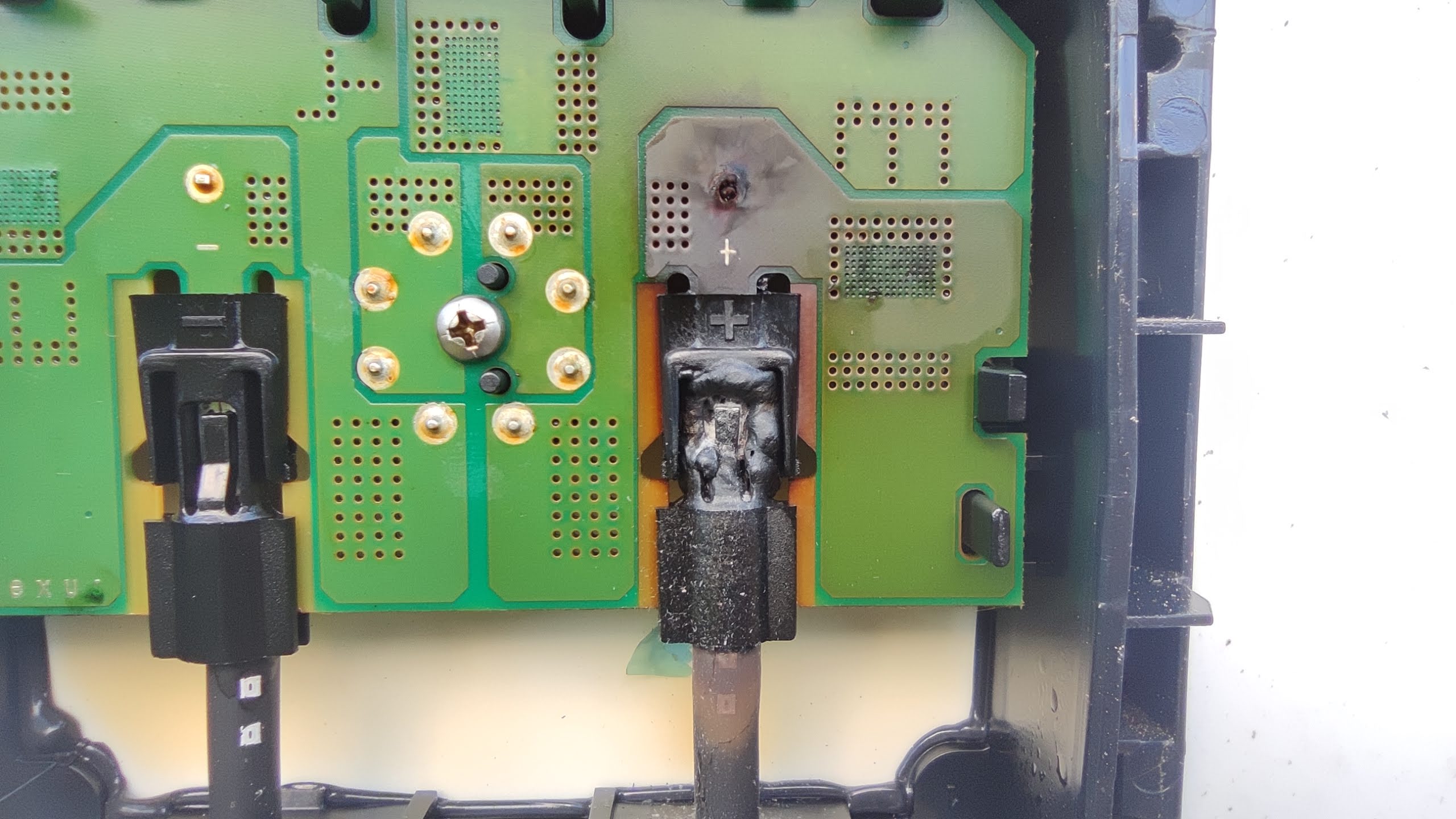

Aha, to je string kde jsou Scheuten 210Wp.. a hned vím co tomu bude.. Je to 14dnů co jsem jeden takový zase po dlouhé době opravoval. A teď se ukázal další... Sakra, kolik jich tam v podobném stavu neopravených ještě bude ?
V dnešním horku jsem to vyřešil jednoduše. Panel jsem nechal na svém místě, jen jsem ho odpojil a ve stringu je o jeden méně.
Některá oprava proběhla stylem že jsem musel oškrábat PCB, pocínovat zbývající měď a kabel pro jistotu přiletovat až k prvnímu pevnému prokovu.
Když bych o tomto problému věděl než se to vše dávalo na střechu, konektory bych vyloupal a naletoval hned.
Teď to dělám když nějakej vypoví funkci.
Zeptám se. Nemá někdo navíc zdravé PCB na Scheuten Multisol 210?
Některé jsou celkem dost vypálené (ale po opravě funkční) - tahle na foto je zrovna "úplně v pohodě"
Třeba by se vyplatilo i desky vyrobit a každý by si pak jen přeletoval konektor ?
