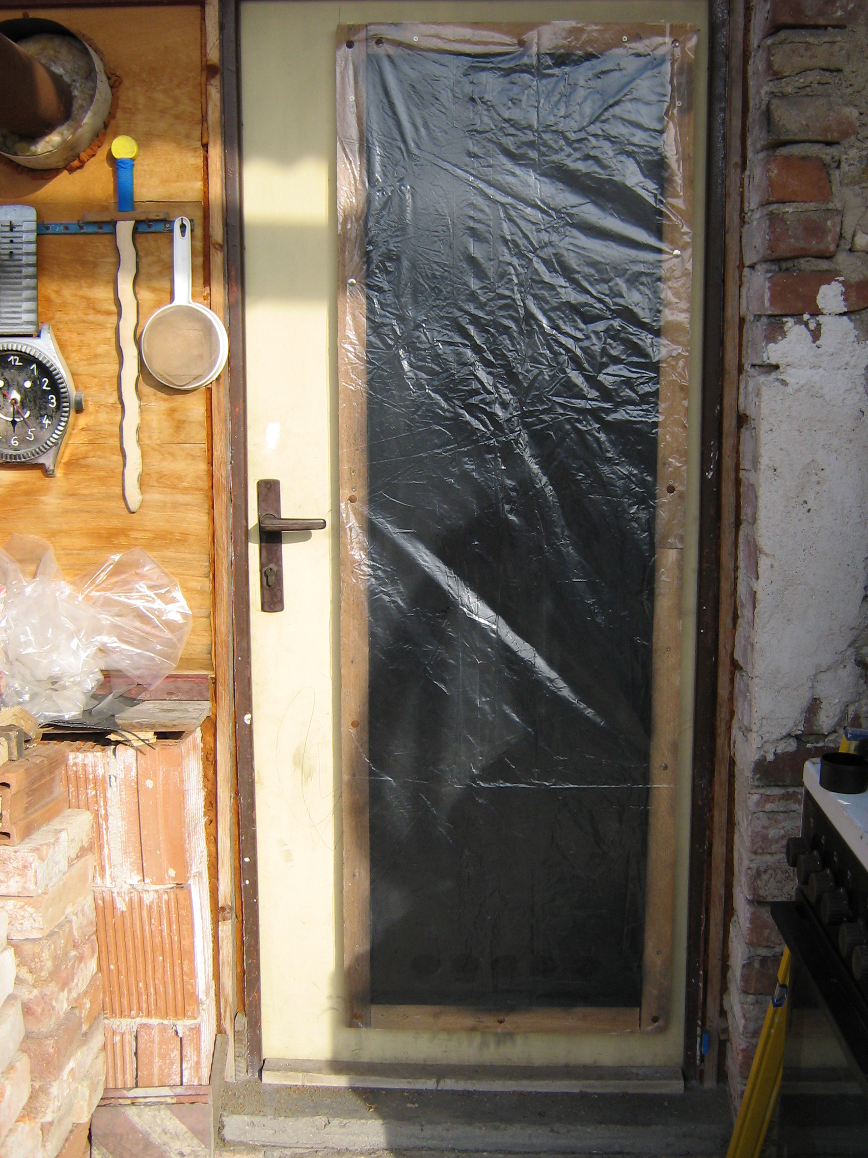

Zdravím, jsem tu taky nováček.
S teplovzdušným kolektorem si taky "hraju"
. Mám vyrobeno něco jako kolega rimi. Já jsem zatím u nedokonalého prototypu "zaskleného" PE fólií. Ale funguje to (mizerně).
Kolega sypen už šetří koruny za topení
. Moje poznámka k projektu: ventilátor bych umístil do vstupu studeného vzduchu a foukal bych dovnitř. Hodně to uleví ventilátoru od tepelného namáhaní.

Re: Pivní kolektor
To myslíš vážne? Nastriekané sprejom a natiahnuté fóliou ktorá má všade fugy jak fras?
Na tvojom mieste by som to natrel neakou poriadnou čiernou farbou ktorá je matná a nie lesklá a druhá vec je že by som celý ten rám vytmelil a na vrch rámu by som dal lepidlo a našponoval tam poriadne tú fóliu, keď už si ju tam dal. Nech to aspon tesní.

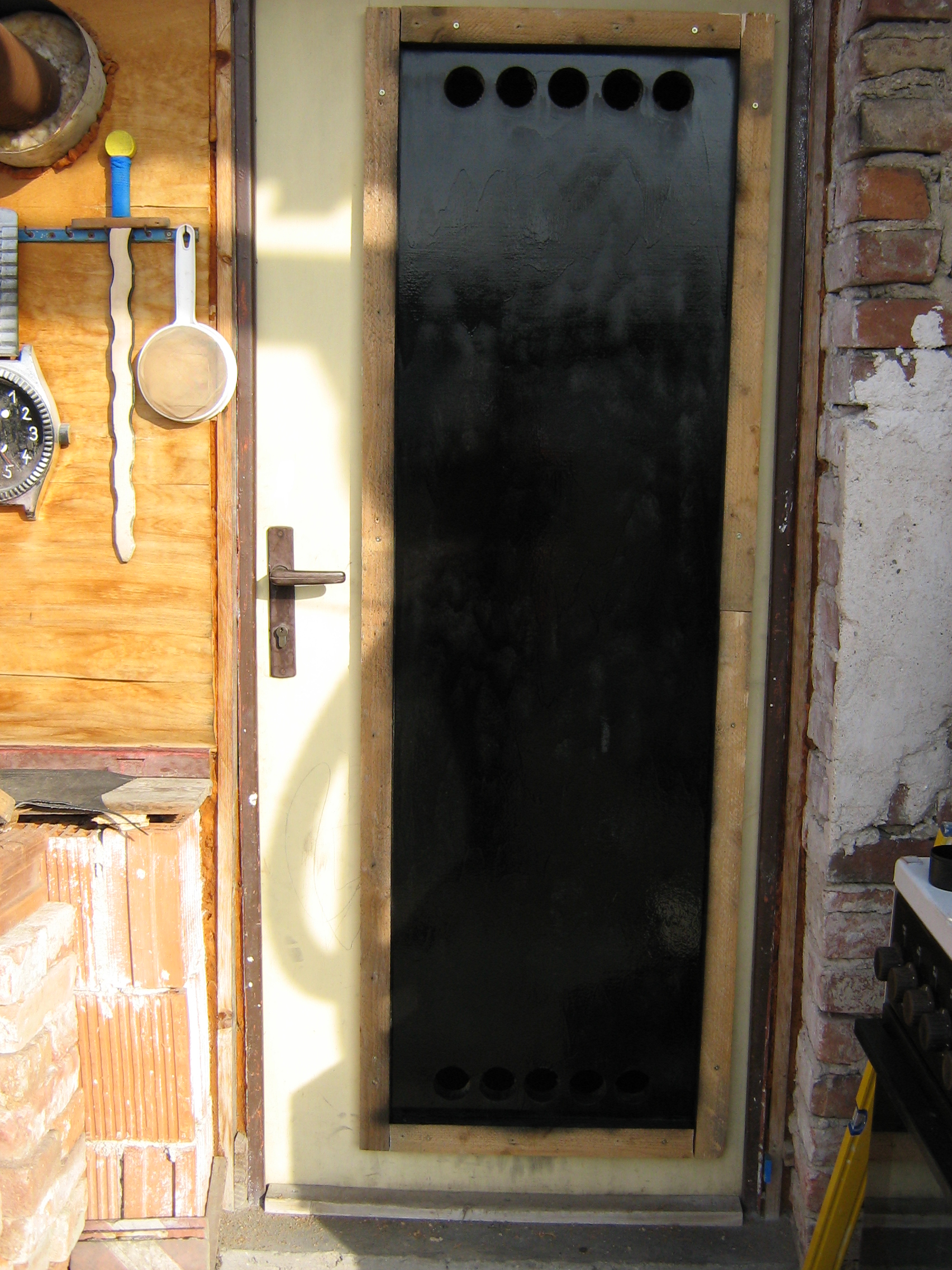

Re: Pivní kolektor
to LIX: Je to sranda konstrukce, černá barva je matná a na stranách rámu je ješte lišta, ta na fotce není. Ale potřeboval jsem oveřit konstrukci (princip). Ale fuguje i takový hrozný bastl.

Re: Pivní kolektor

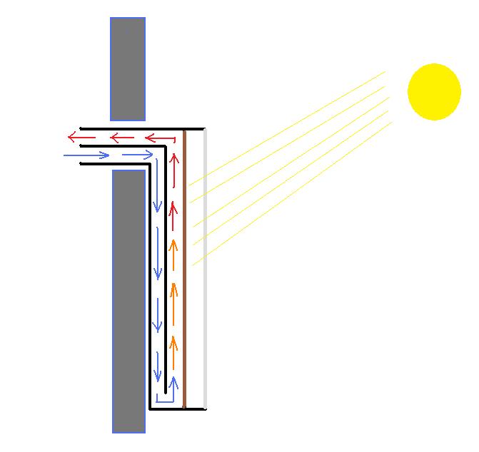

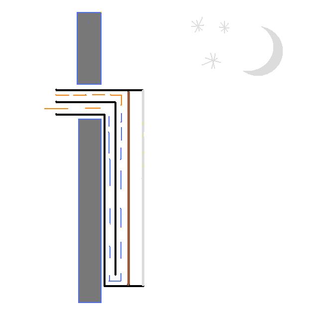

nejvetsi potiz v uzavrenem systemu bude kondenzace vodnich par.
Co na ty dvere dat prepazku (plech) a vzduch nechat cirkulat pouze vzadu, aby ohraty vzduch neprisel do styku s krycim sklem?
A jeste neco pro uzavirani, kdyz nesviti, u me stacily 2 zpetne klapky za sebe v prostupu zdi

to rimi: přesně jak píšeš, první komora uzavřená (sklo a kovová přepážka) kvůli kondenzaci vlhkosti a kvůli usazování prachu. Pokud se udělá "pytel" v systému, tak by ani klapky nemuseli být potřeba.

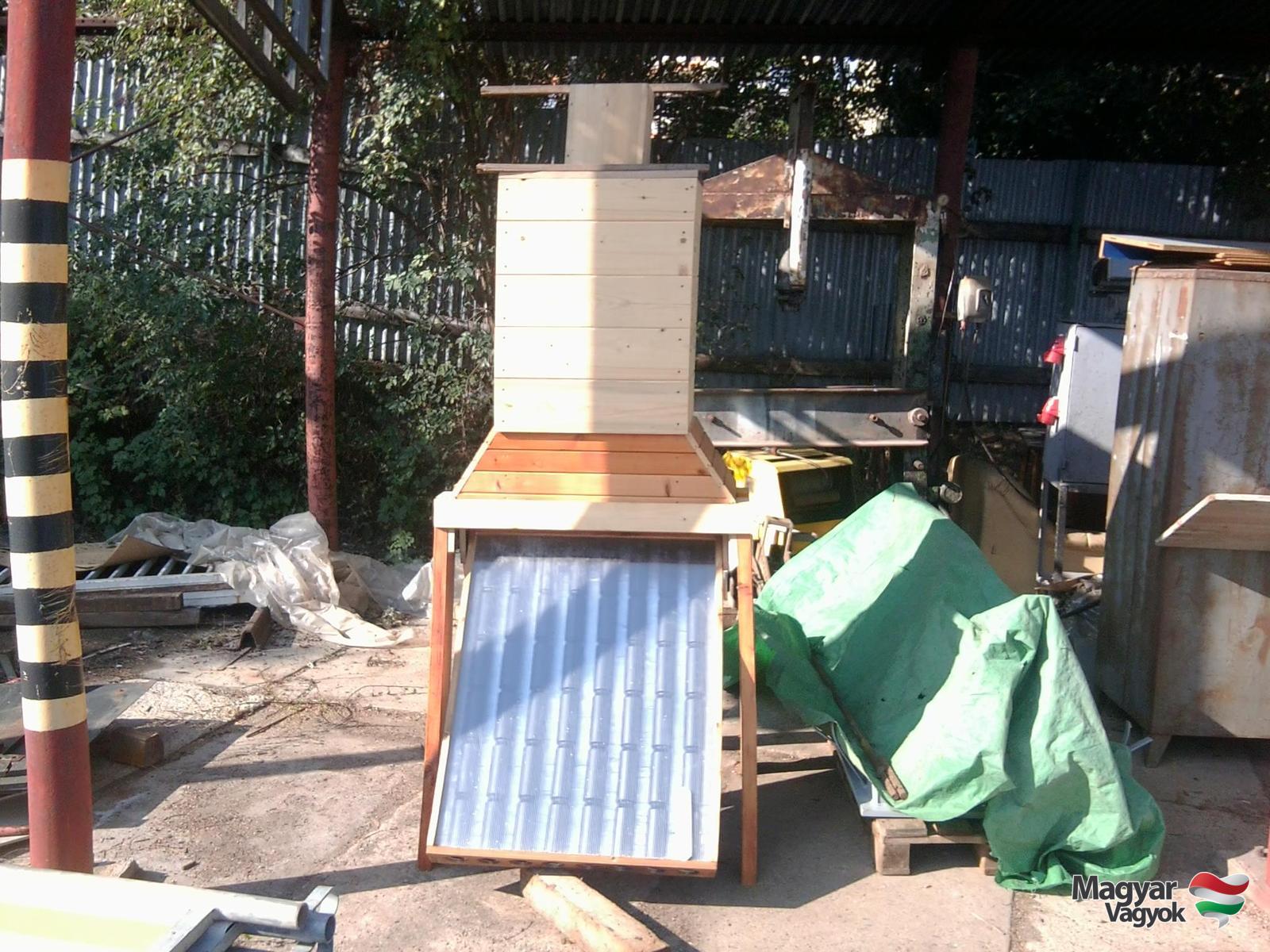

Pozdravujem Všetkých priaznivov swolárného výtápenia hotové kolektory sa podarili takto:
Síce ešte nie sú namontované, ale vyzerajú docela podarene.

to OTi: Dobrá práce chlape!!! Nemáš nejaké podrobnosti o kolektoru? Nebo jsi postupoval tak, jak píšeš tu na vlákně?

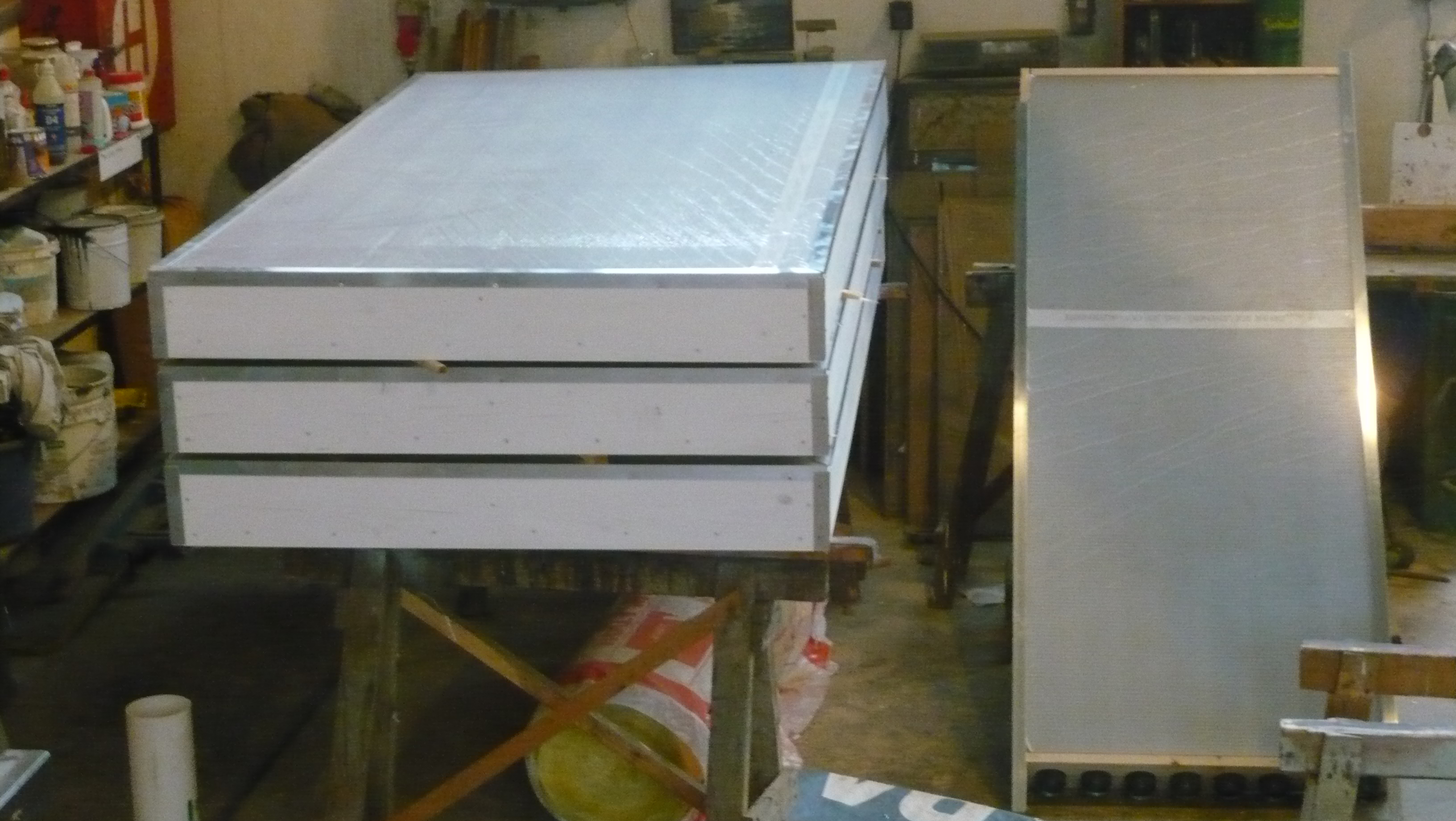

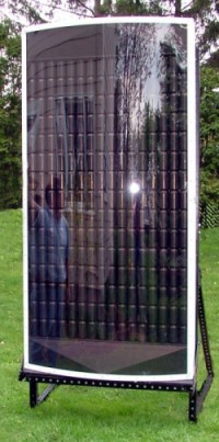

Rozhodl jsem se taky přispět svou troškou do mlýna,jsem sice na začátku stavby,ale koukám že někteří začnou s velmi krásným rámem a pak....(ta kaňka ve vašem věku...) nějak se to zvrtne a z bastlí nebo se začne šetřit a celý projekt ztratí na vážnosti. Nehledě nato že pokud svůj výtvor chcete opravdu používat aktivněa třeba i několik let j,je dle mého názoru,třeba to dotáhnout precizně až do konce.Budete se nato dívat doma vy. Zkusím vás brzo překvapit...a izolaci jako vlnu bych fakt nepoužil...koukněte na odkaz http://www.mirelon.com/cz/pasy-a-desky- ... 00296.html teplotní rosahy jsou dostačující i stabilnost a o integtaci do truhly otom nemluvě....Chlapi nespěchat a bude to mít výkonné a i vzhledné...Já vím někteří si řeknete chýtrý....,ale to je má zkušenost co dělám rychle to dělám 2X...
Model_RA_240_SOLAR_MAX_Specifications.pdf- (402.95 KiB) Staženo 396 x

Prezrad nám bud tak dobrý aké materiáli si použil na kostru(krabicu) a na kolektorovú časť?
Je to velmi pekná práca, klobúk dolu.

Mohl bych tvrdit, že je to moje práce ale není,Je to jednoho američana co si na tomto systému postavil živnost...Ale já to podle tohohle stavím. Vše vám pak nafotím a doufám že nepoznáte rozdíl nezi tímto a mým.Já chci vyrobit "truhlu" z voděodolné překližky.(Podlahovka do kamiónů,betonařská deska a já nevím jak se ještě tomu říká)V příloze je datová list k fotografii...tam jsou vlastně veškeré rozměry a indicie k výrové a chování panelu...Až to budu mít hotovo tak se sváma o svůj úspěch-neuspěch podělím.OTi píše:Ahoj radimre

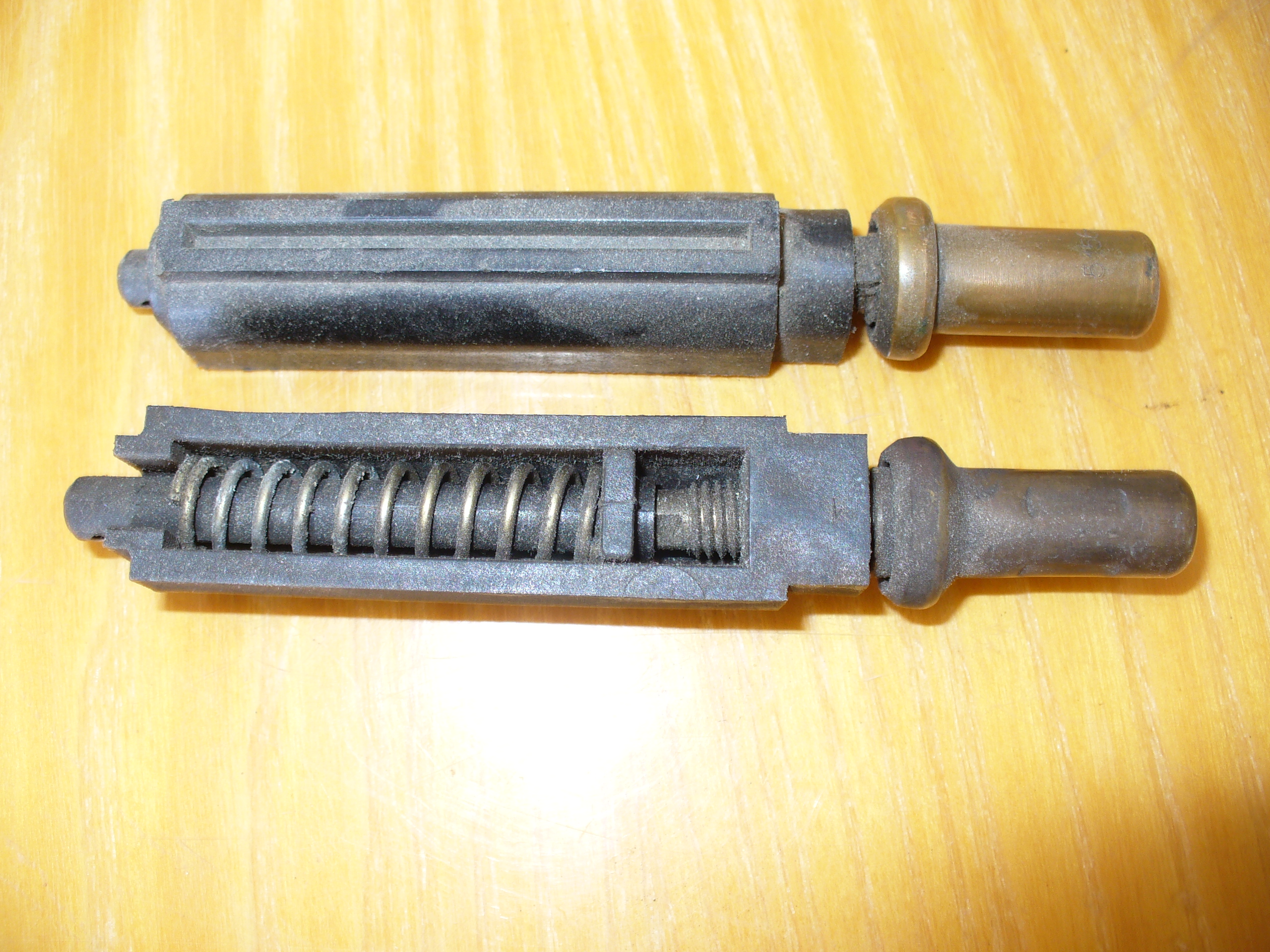

Máš to pěkně udělané, a když já chválím tak to už je co říct...Má osoba je stále nespokojená i s mymi výrobky

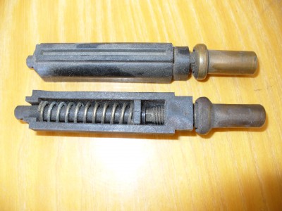

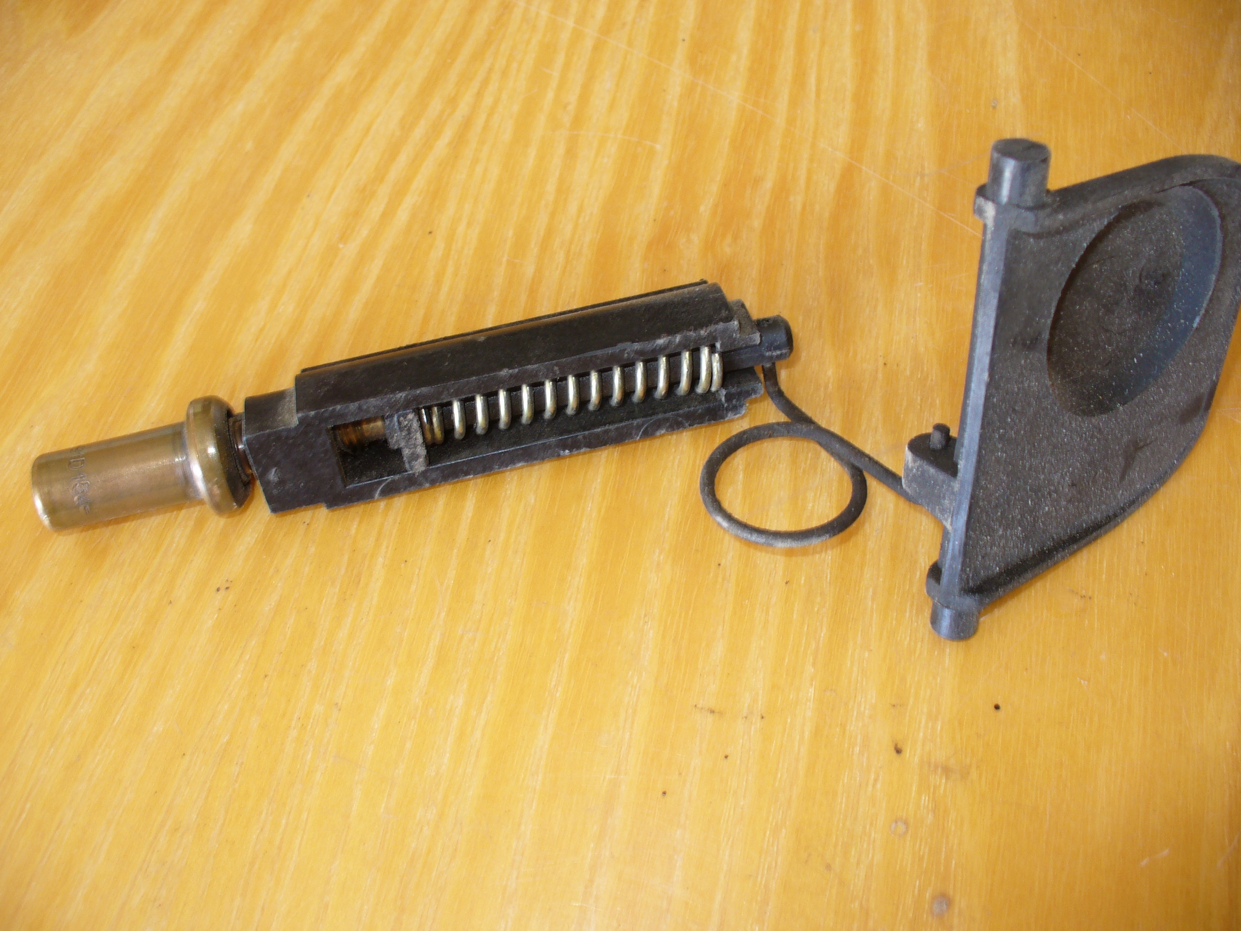

Na to odklápění proti přehřátí mám takový figl ze Škody Favotit karburátor je to v sání teplotní táhlo dá se nastavit podle zašroubování a má velkou sílu.Takže by mohl pěkně klapku bez potřeby elektřiny pěkně výklápět.Nemám to v akci vyzkoušeno jsem ve stádiu konstrukce.Ale snad budu úspěšný...v autě to maká perfektně.

paradni mechanickej forichtung
diky za tip
ja mam radeji mechanicke a neprustrelne reseni nez elektroniku
