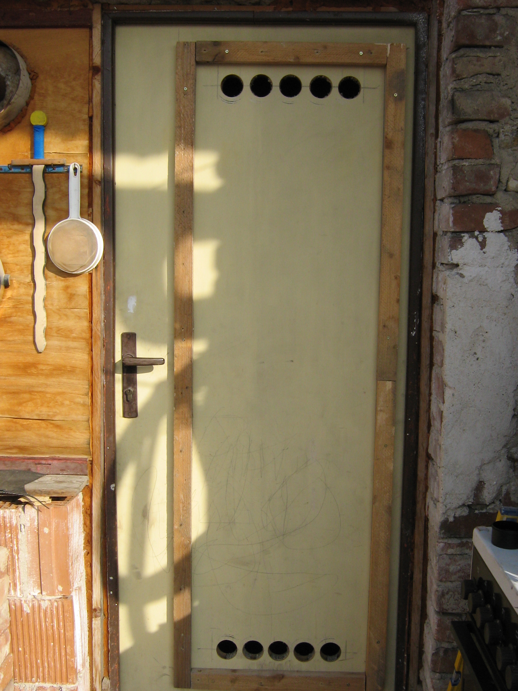

S teplovzdušným kolektorem si taky "hraju" :oops: . Mám vyrobeno něco jako kolega rimi. Já jsem zatím u nedokonalého prototypu "zaskleného" PE fólií. Ale funguje to (mizerně).
Kolega sypen už šetří koruny za topení :yes: . Moje poznámka k projektu: ventilátor bych umístil do vstupu studeného vzduchu a foukal bych dovnitř. Hodně to uleví ventilátoru od tepelného namáhaní.

To myslíš vážne? Nastriekané sprejom a natiahnuté fóliou ktorá má všade fugy jak fras? :D
Na tvojom mieste by som to natrel neakou poriadnou čiernou farbou ktorá je matná a nie lesklá a druhá vec je že by som celý ten rám vytmelil a na vrch rámu by som dal lepidlo a našponoval tam poriadne tú fóliu, keď už si ju tam dal. Nech to aspon tesní.

to LIX: Je to sranda konstrukce, černá barva je matná a na stranách rámu je ješte lišta, ta na fotce není. Ale potřeboval jsem oveřit konstrukci (princip). Ale fuguje i takový hrozný bastl.
Co používáte jako solární barvu (kromě originál barvy), bylo tu zmíněno vodní sklo + saze a nebo očazení PB hořákem. PB hořák mám, to by bylo pro mě nejschůdnější. Ale to vodní sklo a saze má výhodu v tom, že se nespálí okolní konstrukce.

nejvetsi potiz v uzavrenem systemu bude kondenzace vodnich par.
Co na ty dvere dat prepazku (plech) a vzduch nechat cirkulat pouze vzadu, aby ohraty vzduch neprisel do styku s krycim sklem?
A jeste neco pro uzavirani, kdyz nesviti, u me stacily 2 zpetne klapky za sebe v prostupu zdi

to rimi: přesně jak píšeš, první komora uzavřená (sklo a kovová přepážka) kvůli kondenzaci vlhkosti a kvůli usazování prachu. Pokud se udělá "pytel" v systému, tak by ani klapky nemuseli být potřeba.
