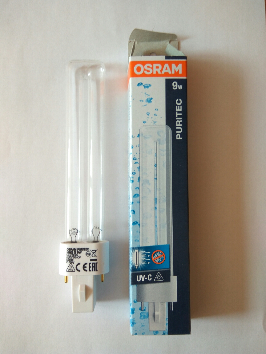

Re: UV-C lampy na sterilizaciu
Tak za 2 dni prisla UV-C ziarivka Osram 9W (11W nemali skadom), cena s dopravou 12,6Eur. Mozem zacat robit pokusy. Skusal som ju, funguje.
