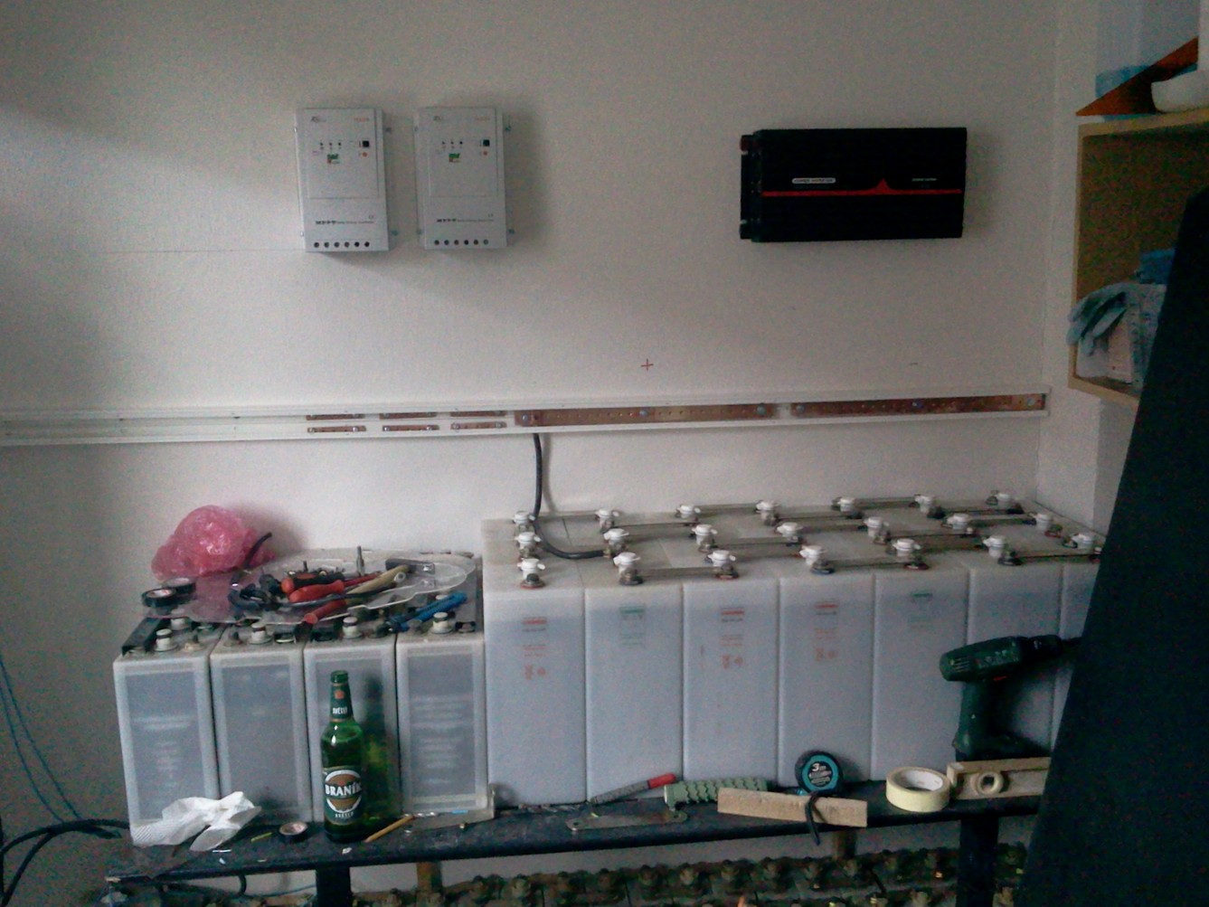

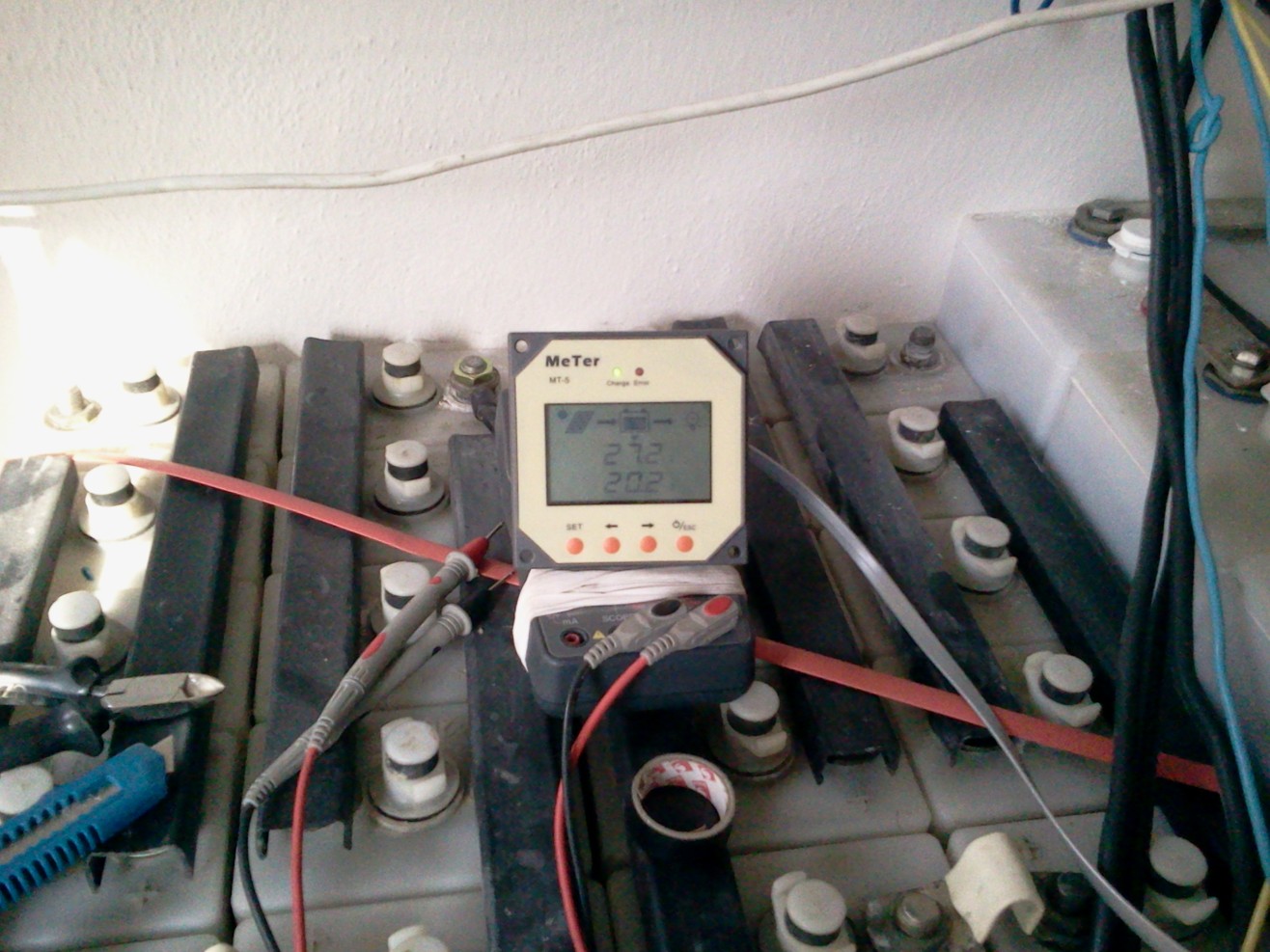

Dnes jsem si vyrobil rozvodnice k bateriim :D

Mam jeste jeden poznatek. ty reguly od epsolaru kdyz prenasi vykon kolem 1000W tak dost hreji na chladici neudrzim ruku tipuju aspon 70C asi dodam vetracek spinanej teplotou. mohlo by to zvysit spolehlivost regulu.

Nepoznám tie regulátory, no predpokladám, že majú chladič zo zadu. Ak ležia niekde provizorne na stole, nemôže vzniknúť tzv. komínový efekt - samovolná cirkulácia vzduchu. Tým pádom sa musia prehrievať. Nútené chladenie však nemôže byť na škodu.

ne jsou vertikalne kdyz jedou. zas takova trubka nejsu ;)

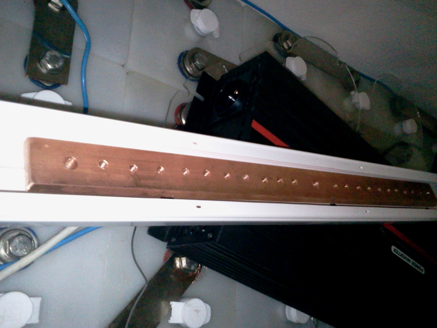

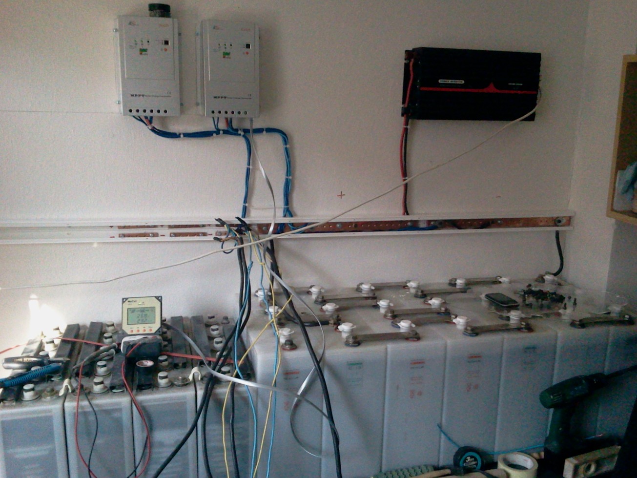

Stavba pokracuje ...

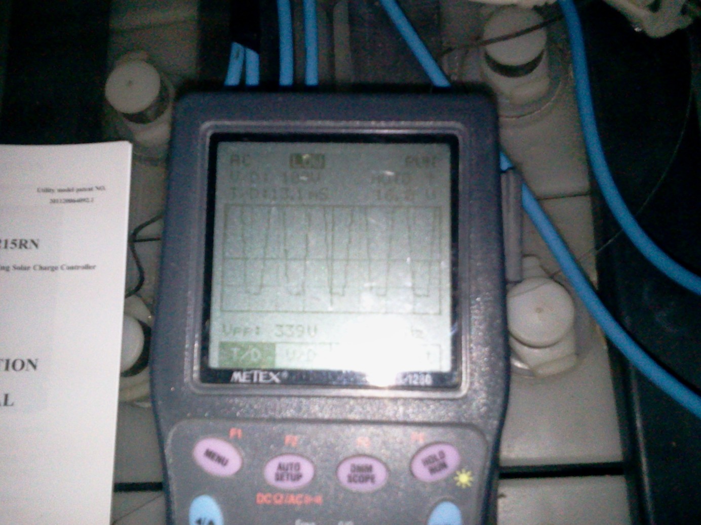

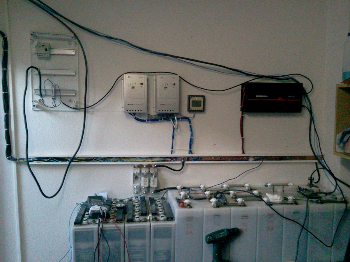

luge píše:
Pozoroval som teplotu pri mojom regly od epsolar pri 500W sa zahreje do 40°C.Ale je len 20A.
Ako je to vlastne s tým tvojim meničom? Kúpil si sinus a je trapez?
vypada to asi takto. ale mam v tom meraku vybity baterky tak to zmerim s novyma. pak se uvidi ale jsem prekvapenej na to ze to je 100pro cina tak to vevnitr nevypada zas tak zle. bezel me na tom 2200W bojlet 6hodin v tahu a kdyz jsem jeste zacal vrtat 500w vrtackou tak to ustal.
me to hreje hodne az tak pri 37-39A. Jeden regulator me v sestave chybi (reklamace) tak jsem vsechno pripojil na dva a dostavaji celkem cocku :-D

Aha tak to nevyzerá presvedčivo.Bude to asi vybitou batériou.Takým istým merákom som meral meniče čo mám doma a rozdiel medzi modifikovanou a čistou sinusoidou bol pekne vyditelný.Trapez hrany a sinus pekné oblé sinusoidy.Tiež motor čerpadla na ústrednom kúrení pri trapeze riadne bzučal a pri sin nieje poznať rozdiel,tak ako zo siete pekne ticho. :)

to uvidim zitra. kazdopadne motorivy spoterebice nijak nebzuci

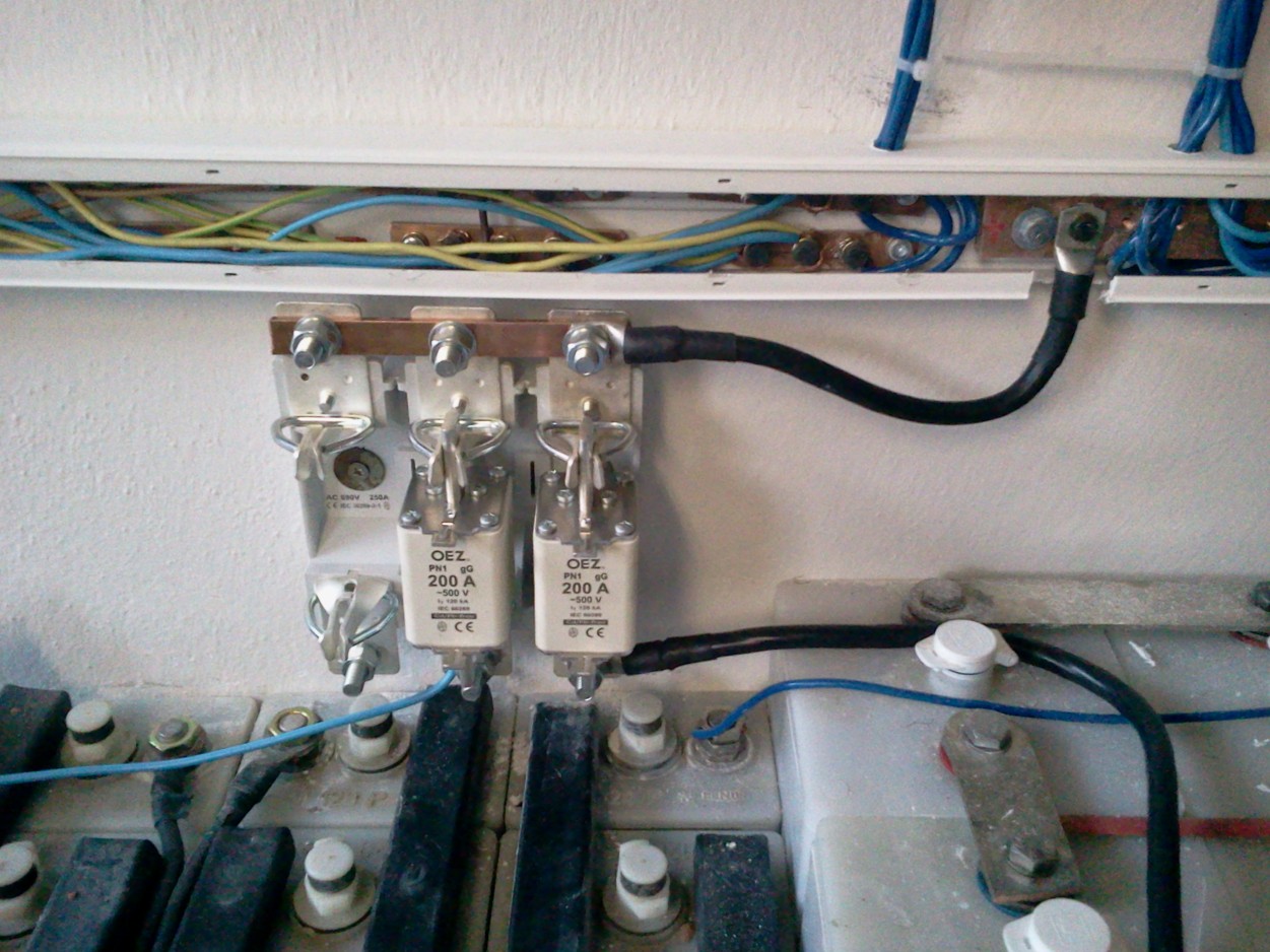

Tak stale neco montuju. tentokrat rozvadec 230V a DC jisteni taky delam kabelaze na hotovo s ockama tak aby to oku ladilo. :-)
edit: jinak jsem byl prijemne prekvapen. ubytek na kabelazi od aku pres pojistku na rozvodnici cca 48mV
