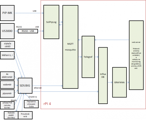

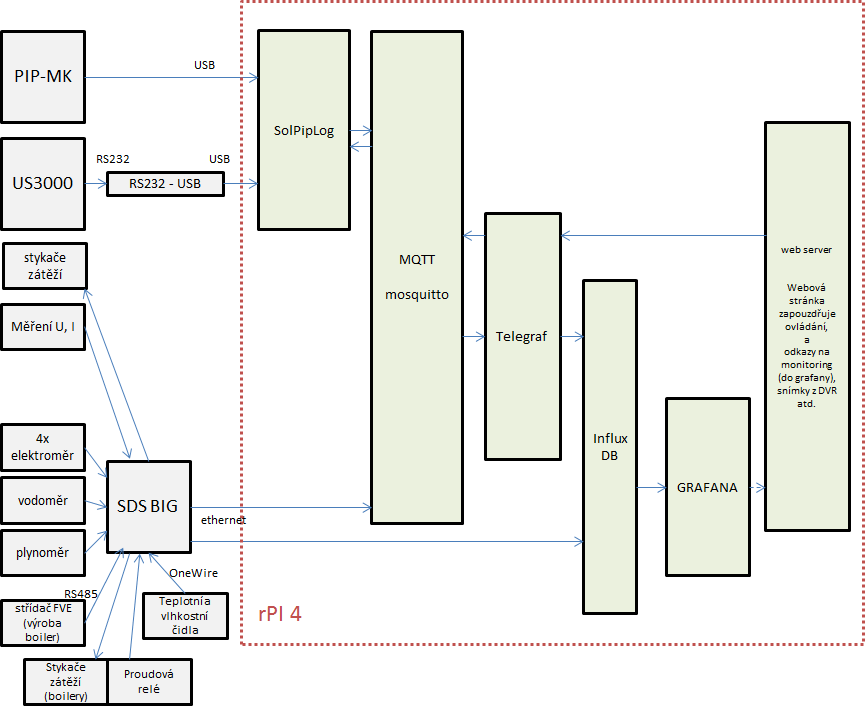

Pro měření používám SDS-BIG, který mi bude dělat spoustu dalších věcí (oděčty elektroměru, vodoměru, plynoměru, automatizace, měření FVE, a hlavně ve výsledku krmit InfluxDB pro Grafanu), ale o tom později.
Měření napětí a proudu provádím tedy téměř těsně před zátěží, napětí přes dělič měří SDS a proud přes hall senzor taky (převádím jak výstup, tak referenci Vcc/2 kterou chip dává, takže měření je přesnější). Chip má kompenzaci na změny teploty, ale musí se dávat pozor na cizí magnetické pole, to umí významně ovlivnit měření. I na to mám trik, ale to sem už nepatří.
Integrací napětí a proudu v SDS získávám hodnotu DC kWh.

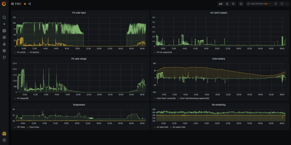

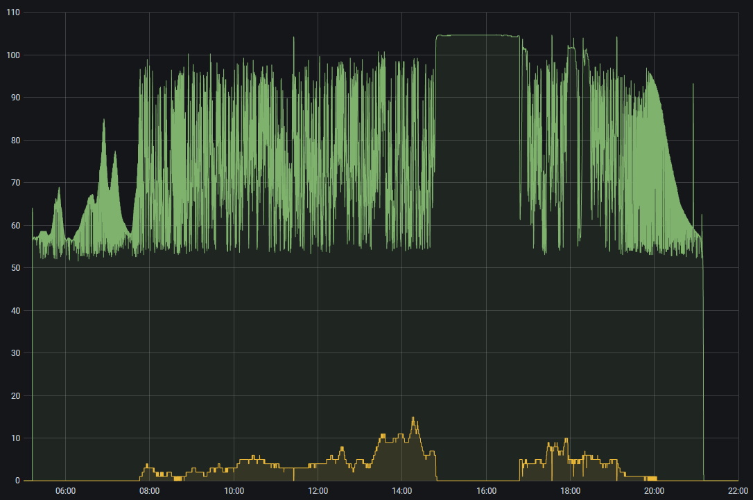

Průběh napětí a proudu na výstupu 3s3p kombinace těchto panelů s DC/DC měniči pro každý substring každém v panelu.
Nepřekročí 104V (3s) a to jak v zimě, tak v létě; DC/DC se to snaží udržet vždy na této hladině, ale samozřejmě MPPT to stahuje dolů (což znamená že funguje).
Zelená NAPĚTÍ na vstupu MPTT, oranžová odebraný DC PROUD.
Výborně si to poradí se stíny od stromů, které jsou po celý den různě přítomné.
Jde vidět že panely dávají více než spotřebuji, což je fajn, znamená to že mi ostrovní provoz při vhodném rozdělení spotřeby krásně pokryje spotřebu domu, bez DS.
Panely jsou na jih, takže teď v létě už kolem 17h nemají přímé světlo (slunce se přehoupne a svítí na západní stranu střechy, která přijde v budoucnu osadit pro pokrytí večerní spotřeby).
Krásně je vidět náběh DC/DC a jejich vypnutí (skok z 0 na cca 60V, a naopak na konci).
Celý den běžela pračka, sušička, občas kompresor, čerpadlo s FM, celá spotřeba domu atd.
Na baterii to sáhlo jen v momentech kdy se zapnul velký krátkodobý odběr (třeba topení v pračce, ... než se chytlo MPTT), viz jiný graf. Což je vždy podklad pro úsměv nad příspěvky o snaze o FVE bez baterií (a hybridy, ty používají DS jako baterii, takže tak).
Grafů mám více, zajímavý je i graf pro den kdy bylo zcela zataženo a pršelo.
Logování Grafana, o tom více příště.
Obrázky jsou malé, v grafaně se to dá pěkně roztáhnout a sledovat detaily atd...

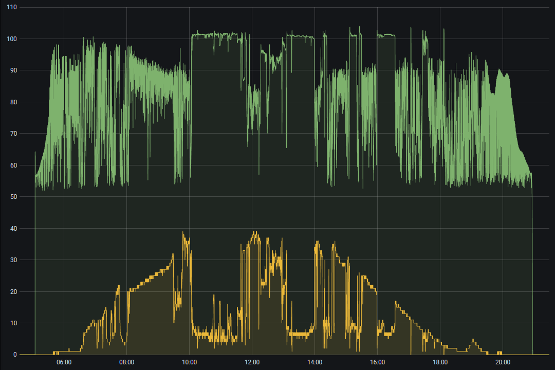

Co fakt chci vychválit je držení Voc bez ohledu na roční období (v době tohoto příspěvku, mám to vše prakticky od února a sleduji to s tímto výsledkem). Tenhle typ panelů tak otevírá určité možnosti při kombinaci nějakých extra zapojení kdy se musí člověk vlézt do omezení na vstupu MPPT.
Ještě více to je vidět u druhého samostatného stringu 7s co mám, s těmito panely, kde to trvale drží max 240V...

Realizace systému je SDS-BIG plus raspberryPI. Toto jsou prakticky jediné finanční náklady na kompletní monitoring a řízení. Dále bych rád zdůraznil, že není prakticky potřeba cokoliv programovat, všechno je "klikací" instalace, a SW je free (opensource nebo volná licence).
Jinými slovy, realizace kompletního monitoringu (a řízení) je dnes udělatelná "zadarmo" (tedy, za náklady na čas a znalosti).
Výstupy z Grafana jsou vynikající, možnost jít do historie díky záznamům v InfluxDB je super.
Řízení je už něco, kde možná programování (skriptování) je či bude více či méně potřeba, ale to už je na každém.
Jsem toho názoru, že to lze realizovat i bez řízení nějakým programem, např. vytěžování řídím dvěma proudovými relé a mechanicky vázanými stykači. To vše je protáhnuté ještě přes SDS, abych to mohl ručně (nebo programově) změnit, což je výhodné.
V rámci SDS lze všechno ovládat z webového rozhraní, ale mám tam teď program co to posílá přes MQTT do databáze na rPI, a součástí SDS programu je i řízení vytěžování druhého střídače na 7s stringu (boilery, infra), tedy vazby s proudovými relé.
Výhodné je např. když je malý výkon ze 7s (např. je zataženo) tak s tím můžu něco dělat (určit prioritu jen do boileru), nebo zapnout původní nezávislý boiler co mám na NT (který není připojen do FVE).
Doufám že tohle ideově pomůže všem, kteří by si to rádi také udělali (alespoň ten monitoring), tedy že to přinese tu podstatnou informaci, že dnes existuje plný opensource který fakt zvládne použít každý, a není potřeba se toho bát.
A jediné náklady jsou : vlastní čas, nákup raspberry PI a eventuálně SDS.

To, co máš v tom RPi se mi moc líbí. Myslíš, že tu část, co je v RPi dokážu dát dohromady pouze s uživatelskýma znalostma? Dokážu si oživit ICC, podle popisu něco nabouchat do příkazovýho řádku, chápaje jen tak na půl, co tim vlastně dělám...
Grafanu už jsem zkoušel, ale asi mi tam nechodili data z PIPu, tak jsem raději koupil ICC, ale ta grafana mě láká....

Není to nic víc než instalace komponent a jednoduchá konfigurace. Pro monitoring, což je to gro, tam není jakékoliv programování. V podstatě naťukat přesně dané věty do příkazového řádku, upravit dva configy dle daného postupu, a pak si visuálně poskládat grafanu dle libosti a potřeby, to už je čistě klikání.
Ten ICC by měl mít MQTT také, takže by klidně šel použít místo SolPipLog, ale já jsem šel cestou stejné funkce za nulovou investici (tzn -> SolPipLog). Nicméně pokud už to ICC někdo má... tak nevidím důvod proč by to nejelo. Jen ty mqtt topicy se budou jmenovat jinak, ale to už je taková drobnost...
Pro čistý monitoring stačí solpiplog+mosquitto+telegraf+influxdb+grafana. Když se ví jak to nainstalovat tak do půl hodiny je první graf na světě.
Já tam toho mám více protože to pro mě dělá více věcí. Např. přepínání režimů měniče atd. chci ovládat z mojí jednotné centrální webové stránky. Tak mi pak stačilo udělat port NAT (v pfsense co používám) a odkudkoliv (z internetu) se pak dostanu na můj interní https web co to rPI poskytuje, kde pak mám grafanu, ovládání měniče, SDS, fotky z kamer, atd.
Je to super, denně jezdím do práce, a dopoledne se podívám jak je na tom boiler, jestli ho chci nějak přepnout, jestli měnič dát na SUB na centrálu když není slunce a žena pere (ale zatím nebylo třeba, sleduje slunce a dá pračku až jak svítí, je skvělá)... postupně tu automatiku dávam do rPI a SDS, ale pořád je to potřeba občas sledovat a ovládat.
SDS umí pracovat jako MQTT klient, nicméně dříve to ve FW nebylo takže jsem influxDB krmil přímo z SDS přes UDP pakety, to fungovalo taky 100%, ale teď už jedu na MQTT - protože SDS můžu i subscribovat na topic(y) a sledovat hodnoty z měniče i z webového ovládání (to zapisuje přes telegraf do mqtt topiců).

rokytna-mohl by jsi podrobněji popsat postup solpiplog+mosquitto+telegraf+influxdb+grafana ? Už delší dobu používám solpiplog a posílám do emoncms a pvout ale v mosquitto+telegraf+influxdb+grafana se moc nevyznám. Děkuji s pozdravem Ferdinand.

Použij SDS místo Arduinu.lemra79 píše:Ještě musim zjistit, jak se implementuje MQTT do arduina.

jo chystám nějaký návod, ale jde to pomalu (jiná práce...)ferdinand píše:mohl by jsi podrobněji popsat postup
každopádně, je to fakt výchozí instalace, nainstalují se tyto aplikace dle jejich výchozího návodu, upraví se jim konfiguráky aby o sobě věděli (v podstatě také dle výchozího návodu) a nakonec v grafaně si to člověk už myší nakliká tak jak by chtěl aby to vypadalo.
Ta grafana je právě super protože umožňuje zobrazit cokoliv a jakkoliv, a mít to i "propojené", takže např. vidím že byl odběr (SDS hlásí stav elektroměru) vůči teplotě měniče (třeba roste a hledám proč) a současně vůči stavu baterie (klesající SOC). A všechna data v influxDB takže se k nim i zpětně dostanu. A to MQTT je také super, protože to můžu z měniče krmit aktuální hodnotou do MQTT a odsud to v SDS nezávisle číst a řídit tím třeba zátěže. A celé se to pak dá pěkně a bezpečně vzdáleně ovládat (např. když jsem v práci).
Příklad: Výhoda tohoto řešení je, že nepotřebuji proprietární systém, který za (třeba) pár let nebude existovat. Stačí rPI a software který je dlouhodobý a free.
A k tomu PLC SDS což je dnes standard a vím že tady bude i za deset let, což se o jiných samodomo bastlech a polských kopiích nedá říct.
Musím říct že jsem se hodně zamyslel do čeho půjdu, aby to tady se mnou vydrželo.
Nejvíce klíčové ale vždy je, aby se FVE (v základu) uřídila bez těch všech počítačů... a pak si už jen přidat chytristiku navíc, která kdyby nebyla tak se FVE stále v základu udrží.

Dík za odpověď.Ale jde mi právě o to jak nastavit ty konfiguráky. S grafanou jsem si už hrál a je to prima věc .Ale nejde mi to všechno propojit aby to šlapalo.V solpiplogu zaškrtnu mqtt active co mám napsat do kolonky username,password,zbytek zůstává asi tak jak je ? Co dál?
