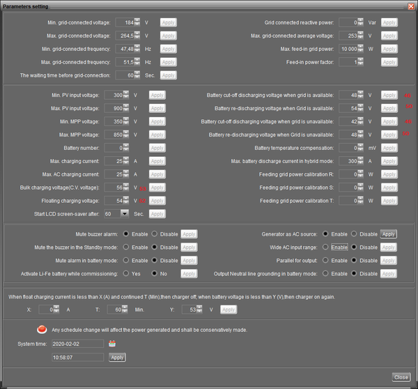

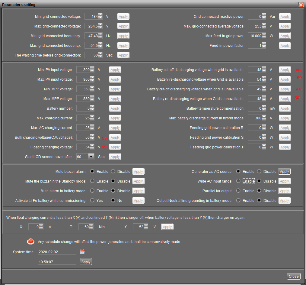

Tak je to asi jasné: nabíjíš na 56V, což vychází na 3.73V per LFP článek.oldwest píše:Ahoj,máš tady ty screenyyouda píše:Screenshoty normálně plácni sem, jako přílohu. Tu stejnou kombinaci měniče a baterek tu má víc lidí, tak ti můžou poradit také, nejen já
Ten BMS box či BMS karta vyloženě nutné nejsou, navíc mají mouchy, ale dost to zjednodušuje život. Tak uvidíš, co ti řekne prodejce.
Buď rád, že zabrala ta BMS v Pylontechu, jinak jsi měl po baterkách
Nastav si tyhle červené hodnoty napětí. Pak to všechno ručně znovu nastartuj a už by ti to mělo fungovat normálně:

Re: InfiniSolar 3P 10kW nevidí baterie - hlásí kód 15
youda píše:Tak je to asi jasné: nabíjíš na 56V, což vychází na 3.73V per LFP článek.oldwest píše:Ahoj,máš tady ty screenyyouda píše:Screenshoty normálně plácni sem, jako přílohu. Tu stejnou kombinaci měniče a baterek tu má víc lidí, tak ti můžou poradit také, nejen já
..Zkusím _ díky,mimo jiné bylo to tak nastaveno od začátku provozu po předání firmou.Dlouho jsem čekal na ČEZ.Nabíjelo to všeho všudy pouze dvakrát njn.

..ještě jednou se připomínám,vše jsem nastavil podle screenu,zapínal v pořadí baterie zapnuty,LED pro spuštění opět blikají,zapnutí měniče_hlásí stálý kód 15,baterie odpojené.Pak v opačném pořadí vypnuto.Vše jsem zkusil třikrát zapnou a vypnou v pořadí a výsledek je stejný,bohužel. Nechal jsem všechno zapnuté a uvidím zítra.Zatím díky.

Celkem normální je, že infini v kombinaci s Pylontechy hlásí warningy 13, 14 a 16.
Všechny tři kódy znamenají nízké napětí baterie, ale lze je v klidu ignorovat, vše chodí.
Ovšem warning 15 normální není a znamená, že na bateriových svorkách infini, kde má být cca 45-53V, je úplná nula nebo skoro nic.
Co se týče nabíjení do 56V, pokud ti to tak nastavila instalační firma, jak píšeš, tak jsou to fakt nemehla.

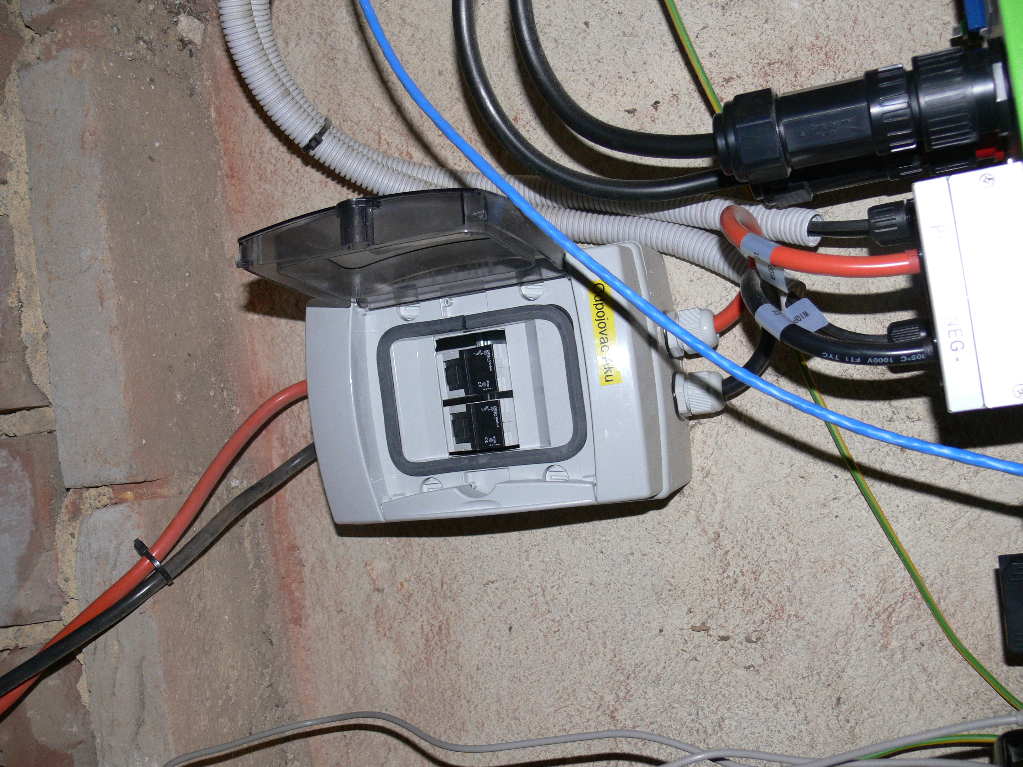

Ahoj, problém jsem vyřešil.Díky ti za pomoc. Tak že, vadná pojistka na mínus vodiči,a však po výměně odešla opět_nechápu.Naštěstí jsem měl ještě jednu a pomalým sekvenčním spouštěním(či_li vždy s časovou prodlevou asi 30sec.) se měnič rozběhl a jede to opět jak má.Nevím,domnívám se zdali nezůstalo něco slepeného,zapnuto_ snad relé,nevím. Je důležité,že měnič je v pořádku a jede. Děkuji všem za rady v diskusi.youda píše:Celkem normální je, že infini v kombinaci s Pylontechy hlásí warningy 13, 14 a 16.

Díky za zprávu, super, že to nakonec nebyla porucha za desítky tisíc.
Prvotním problémem bylo evidentně to automatické odpojení baterie poté, co BMS rozpoznala přebíjení. Jestli tam teď máš ty nižší hodnoty do 53V nabíjení, tak už by se to přebíjet nemělo. Dále bude třeba občas pohlídat, abys baterky příliš nevybil a BMS je tak opět nevypnula, tentokrát na vybití pod bezpečnou mez.
Ohledně shořelé pojistky - jaká je to hodnota? Nožovka 250A?
Dojde-li někdy v budoucnu k odpojení baterií od měniče (at už softwarově přes MOSFET v BMS nebo fyzicky), tak je potřeba při opětovném oživení měnič nejprve připojit k baterii přes 230V žárovku v sérii - takzvaný "softstart", viz některé diskuse zde na fóru. Tyhle velké měniče mají totiž na vstupu baterie armádu kondenzátorů, které se při připojení baterky natvrdo chovají jako zkrat. Kondíky je tedy potřeba nejdřív nabít (softstartem) a pak teprve baterku připojit napřímo.
PS: Pokud budeš opět komunikovat s instalační firmou, ověř si u nich, proč ti nastavili to sebevražedné nabíjení na 56V. (56V se totiž používá pro 16S LFP, ale Pylontech US2000 je 15S LFP).

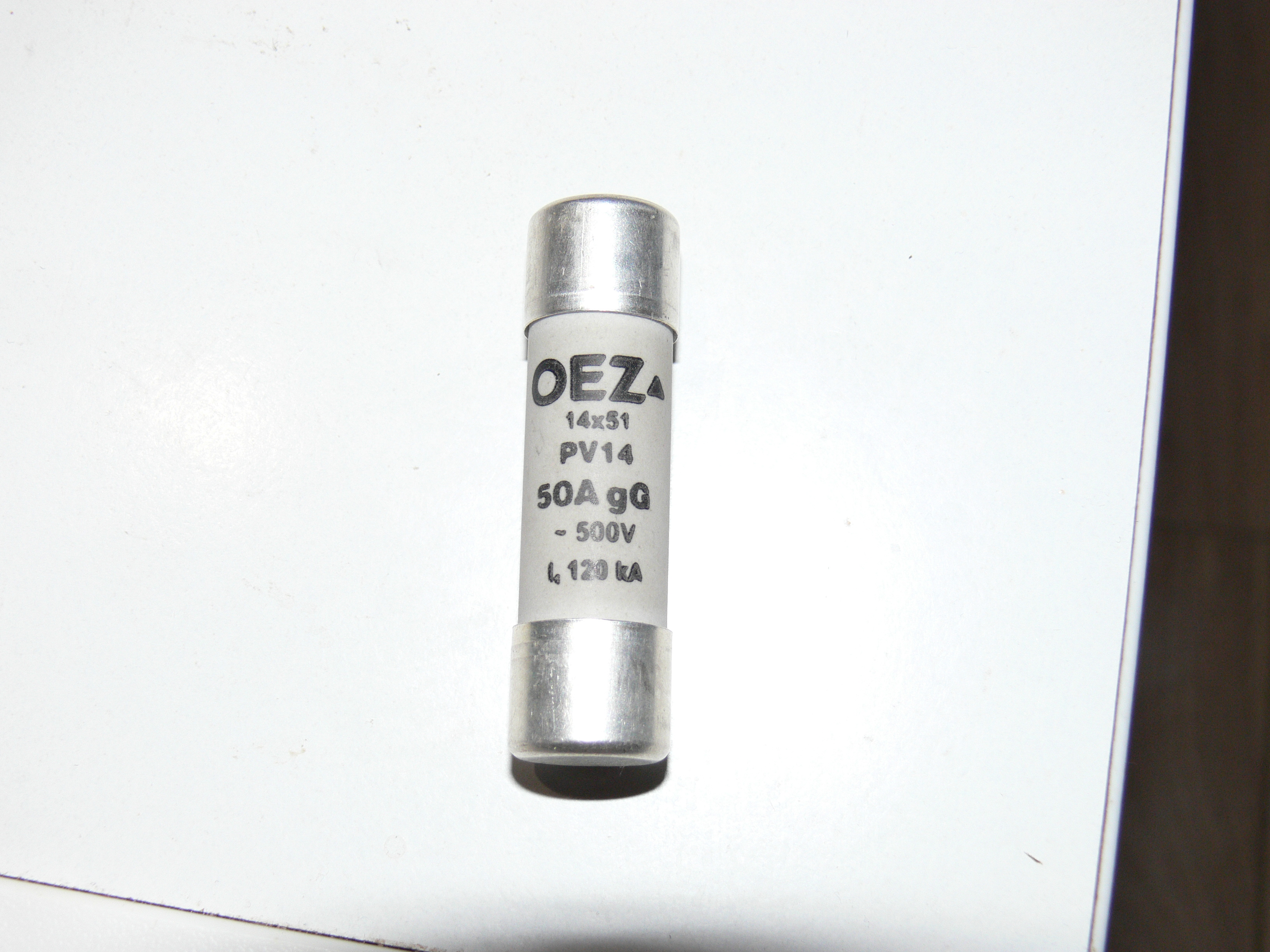

oldwest píše:Ba ne, jsou tam válečky 50A/500Vyouda píše:Celkem normální je, že infini v kombinaci s Pylontechy hlásí warningy 13, 14 a 16.

Pojistky 50A 500V mezi US2000 48V a InfiniSolarem 10KW 3P? To není možný
Prosím tě, můžeš to vyfotit a plácnout sem jako přílohu?
Díky,
Youda
PS: Stačí vyfotit to pojistkový pouzdro/pojistkový odpojovač a pak jednu tu spálenou pojistku. Vypínat to kvůli tomu nemusíš.
Díky,
Youda

Něco mi říká že není něco v pořádku... toto jsou střídavé pojistky to ti teda ten stejnosměrnej zkrat neuhasne kamaráde...oldwest píše:youda píše:Pojistky 50A 500V mezi US2000 48V a InfiniSolarem 10KW 3P? To není možný
Díky,
Youda
no nic evidentně špatně pokud to je na té DC straně.....

V každém případě 50A na 50V je 2,5kW. Při větším zatížení se pojistka spálí. Chtělo by to nafotit jak máš celý ten cirkus zapojený. Toto je řekl bych velmi podezřelé....... aha, tkaničky od bot místo vodičů.

Ten cirkus, jak ty to nazýváš má 50 na 500 ,víš? Kd jsi našel těch 50V?brumlaj píše:V každém případě 50A na 50V je 2,5kW. Při větším zatížení se pojistka spálí. Chtělo by to nafotit jak máš celý ten cirkus zapojený. Toto je řekl bych velmi podezřelé.....

Popis produktu
Malé rozměry.
Velká omezovací a vypínací schopnost.
Nízké ztráty.
Pojistkové vložky neobsahují škodlivé látky dle nařízení RoHS (kadmium, olovo a ostatní).
Charakteristika gG pro jištění vedení, kabelů a dalších zařízení před přetížením a zkratem.
Charakteristika aM pro jištění motorů, nadproudových relé, stykačů a podobných přístrojů pouze před zkratem.
Jmenovité napětí AC 400 - 690 V a.c.
Jmenovité napětí DC 250 V d.c.
Jmenovitý proud 0,25 - 63 A
Charakteristika gG, aM
Velikost 14 x 51
Jmenovitá vypínací schopnost / 400 - 500 V a.c. 120 kA, 100 kA/PV10 32A gG, 80 kA/PV14 63A gG
Jmenovitá vypínací schopnost / 250 V d.c. 50 kA
Malé rozměry.
Nízké ztráty.
Velikost 14 x 51
