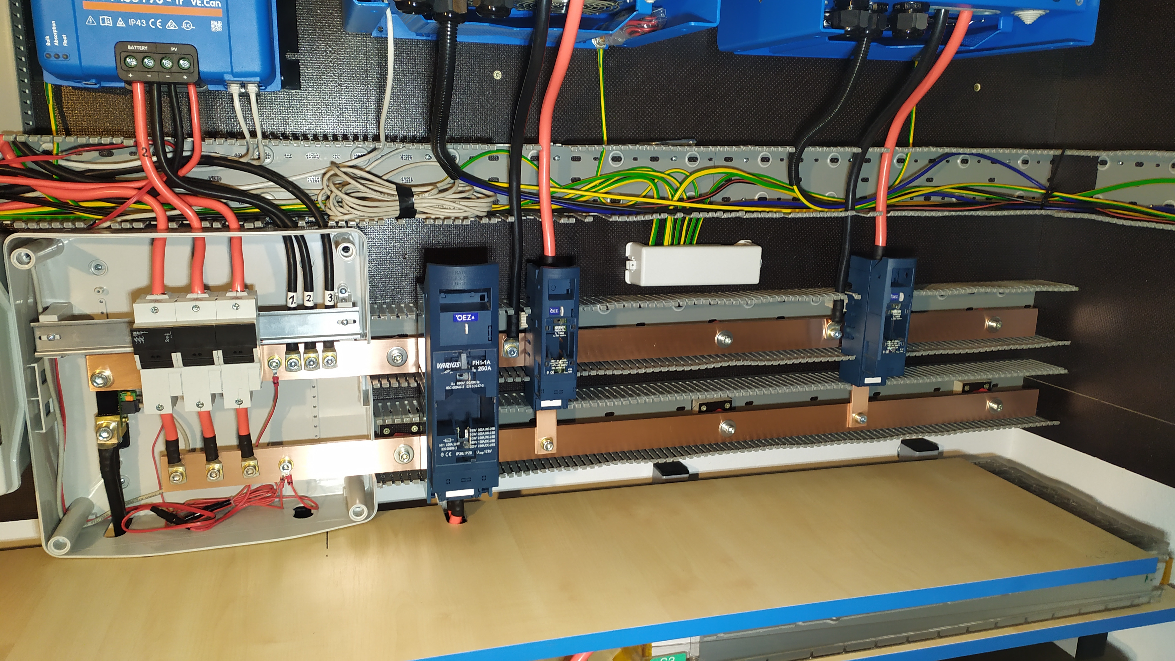

Len pozor na zapojenie, aby cesty od MPPT k menicu resp. baterke
boli rovnake, inac tam budu ine napatia.
Je k tomu manual, ako robit, ak mam napr. 3 menice a 6 reglov.
Bud ich zbernicu, alebo si poriadnu vyrobit.
Tam na obr. su Fangpusuny.

Ale jen tři,jinak kopie 1:1 s origo v levo.rottenkiwi píše:
Re: Victron Multiplus II - zapojení
Bolo by dobre to pozriet termokamerou, ci sa hreju rovnako ako Victrony.

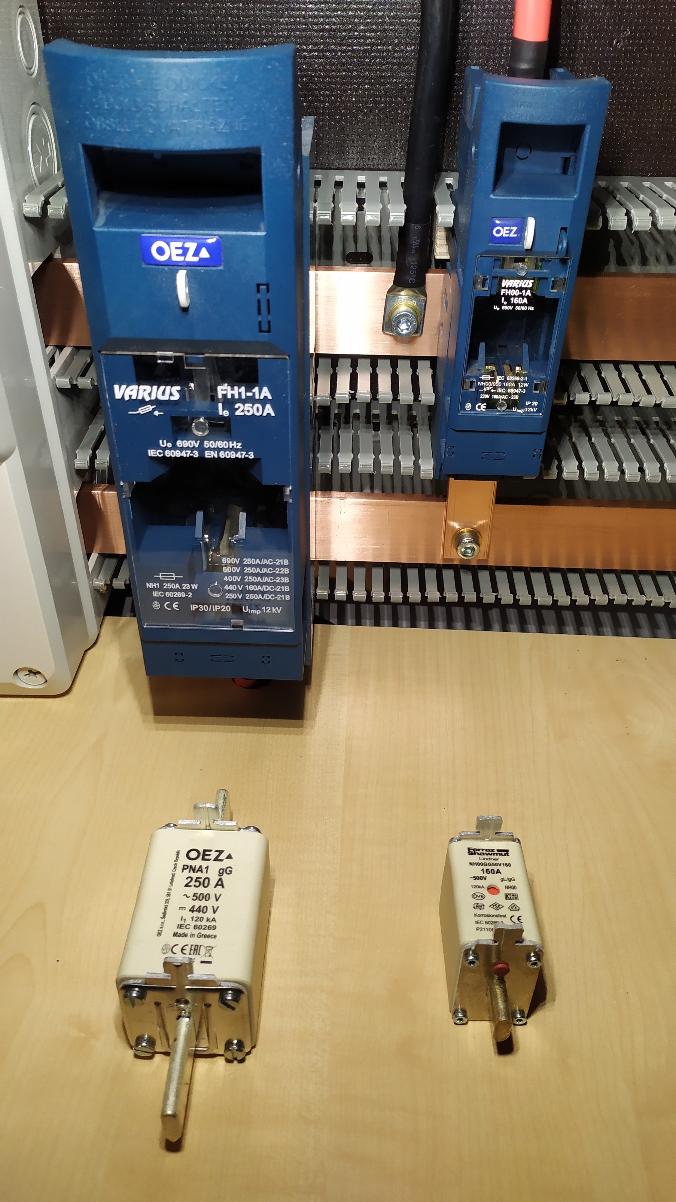

Chlapi, co je to za "jistič" mezi těmi měniči? Přečetl jsem jenom OEZ.
- Příspěvky: 3791
- Reputace:590
Celou dobu Ti povídám ,ať dáš baterku adekvátní souběhům.Jakékoli doplňování je taky o ničem,když nové budou mít jinou kapacitu oproti starým. Omezení je prostě omezení,ty regly pojedou jen jak je nastavíš,leda by byla nějaká chytrost co by to hlídala na měniči a rychle uměla reagovat v reglech.Jediné co lze provést je omezení velkého měniče na malé baterce a panelech a pak až se dokoupí panely a baterka tak v něm povolit proudy.eman píše:Moc nechápu, jak se pak využívá plný výkon panelů. Do baterky má jít třeba 30A a pole udělá výkon FVE je třeba 80A. Přece neomezím regulátory na 30A a zbytek nezahodím?
Ty jističe OZE jsou normální nožové pojistky na žehličku +/-.

To jsou normální pojistkové odpínače na nožovky:eman píše:Chlapi, co je to za "jistič" mezi těmi měniči? Přečetl jsem jenom OEZ.
https://argos.cz/produkty/detail/100018 ... avEALw_wcB
Doma to mám jištěno jen jednopólově, u toho dvojpólu se to pak blbě startuje přes žárovku
