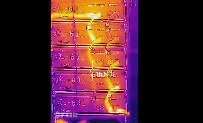

Tak jsem to dnes ověřil znovu a mýlil jsem se:
  • Oba SurLoky, na kterých jsou hlavní přívody do packu, se hřejí cca stejně.
  • Rozdíl teploty je však vždy mezi konektory na jedné cihle. Evidentně proto, že díky diagonálnímu zapojení jde přes jeden konektor první cihly proud do celého packu, zatímco přes druhý konektor na té samé cihle už jde pouze proud do té první cihly.
Vyfotil jsem pět diagonálně spojených cihel a je to tam celkem pěkně vidět:
PS: Teplota hlavních konektorů je 28°C
