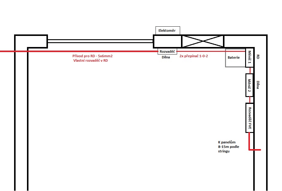

návrh 9kW FVE - prosím o konzultaci
Návrh 9kW fotovoltaické elektrárny zahrnuje použití 2x Axpert King měničů pro 24 panelů 300Wp a PylonTech US3000 baterií 48V 74Ah. Střecha o rozměru 7,4x7,4 m je orientována na JJZ se stíněním, proto je navrženo zapojení 3s4p nebo 3s5p. Řeší se možnosti paralelního zapojení měničů, komunikace s bateriemi na různých fázích a využití MPPT regulátorů Epsolar nebo MakeSkyBlue. Plánuje se postupné rozšiřování kapacity baterií a optimalizace přebytků pro ohřev vody a klimatizaci.
- Dex88
- Příspěvky: 118
- Registrován: čtv lis 21, 2019 12:33 pm
- Reputace:24
Re: návrh 9kW FVE - prosím o konzultaci
Na tvrdost baterie jsem nepomyslel. tímpádem 9s lifepo je ideální maximum
použiji tedy
2x měniči Axpert VP 24V 3000W k němu 5
Proud mají 9.66A ( zkrat 10.14A) 5x9,66= 48,3A vydrží to? Charging Current je 50A ale v datasheetu mají poznámku Maximum PV Array Power 1200W
napětí při 9s je 30,6 to je 1477W
4x ViewStar AU 60A po 5
9S2p lifepo 200Ah - 11,52kW Na zimu se měnič pro dílnu přepne přes 1-0-2 a bude fungovat jen jako nabýječka. Tady vidím jedinou nevýhodu že spotřeba je do 25W ViewStar ji má do 1W.
Pokud system bude fungovat tak jak bych chtěl tak by se místo jednoho ViewStar dal dat třerí Axpert keterý by se na zimu také vypínal + přidal by se další paralelní pack
Co říkáte na tuto sestavu?
Doporučil by jsi případně jiné měniče nebo regulátory. ViewStar na ali stojej cca1200.
použiji tedy
Vyplý axpert nemá 25W spotřebu,když jede jen regl v něm.Ale ztratil jsem se v zapojení,bude ?
1x Axpert=5 panelů
1x Axpert=5 panelů
4x Viewstar=20 panelů
1x Axpert=5 panelů
1x Axpert=5 panelů
V manualu jen jen napsané - No Load Power Consumption<25W takže by to mělo mít míň. nevím kolik konkrétně
Ano zapojení je přesně tak.
1x Axpert=5 panelů
1x Axpert=5 panelů
1x Viewstar=5 panelů (6 panelů)
1x Viewstar=5 panelů (2 panelů rezerva pro 4 panely) proto rozložení po 5 panelech.
a možný uprgarde do budoucna s přidáním dalších
1x Axpert=5 panelů
1x Axpert=5 panelů
1x Axpert=5 panelů
1 měnič dílna a 2 měniče RD pokud by nestačil výkon 1 měniče na přebytky ( klimatizace boiler.) něnašel jsem měnič pro 24V systém který by zvládl víc jak 3KW.
Nevidím v dátach o ViewStar AU 60A možnosť užívateľského nastavenia napätí, je tam len voľba typu olovenej batérie s prednastavenými hodnotami.
Ak je to tak, musíš pohľadať iný regulátor.
Potom by bola alternatíva VS6024BN
https://www.epsolarpv.com/upload/file/1 ... -VS-BN.pdf
A já zase nevidím možnost paraelního spojení těch Axpertů s PWM,dají se spojovat za pomoci karet ty 24V verze s pwm?
to: marko250 Nepočítal jsem s paralelním zapojením. jelikož v domě prakticky nepotřebuji 3F přípojku tak by každý menič byl na své fázi. 3f zásuvka by byla pouze z DS kdyby náhodou.
to: vlkazajac Jak moc myslíš že bude 2s PWM zapojení v nevýhodě o proti 1s ?
Díky panelům DOU muže dojít k zastínění půlky prvního panelu a druhý panel pojede taky na polovinu ale pořát pojedou v momentě kdy se zastíní i ta druha string přestane vyrábět.
48v systém se mě zamlouvá víc a spotřeba domu si o něj říká. 2x 5kW menič je úplně ideál. 1. RD + přebytky do klimatizace 2. Dílny + přebytky do vody. K přetížení měniču a přechodu do bypassu by nemelo takžka nikdy docházet.
Při 24v systemu by k tomu docházelo často např. při puštění vysavače, mikrovlnky, konvice. Bohužel nění možné zařídit aby se to nestávalo ani rozházením zasuvek v rozvaděči. elektrikář co to tu dělal rozdělil dům na 4 zásuvkové okruhy - 1. patro - levá pravá strana a 2. patro - levá a pravá strana prozíravě vše v 1,5mm... diky bohu trouba, myčka a koupelna (pračka sušička) mají aspoň svoje jističe.
To paraelní zapojení bylo myšleno tak ,že má člověk k dispozici dva měniče najednou a celkový souběh vykryjou spolu a přitom ten který není využíván, tak jen čeká až to na něj příjde a nemá takovou vlastní spotřebu.Pokud se zvolí dva takto propojené 5kW měniče,tak je 10kW pokryto i s dílnou,navíc je dobré mít vše blízko sebe,baterka regly měniče.Rozvést 230VAC do vedlejších budov je snadné,ale tahat DC z baterky na dvě strany a pak mít samostatně zaplé měniče s neúplným vytížením jsou jen zbytečné ztráty a komplikace.A třetí měnič by už nebyl potřeba.

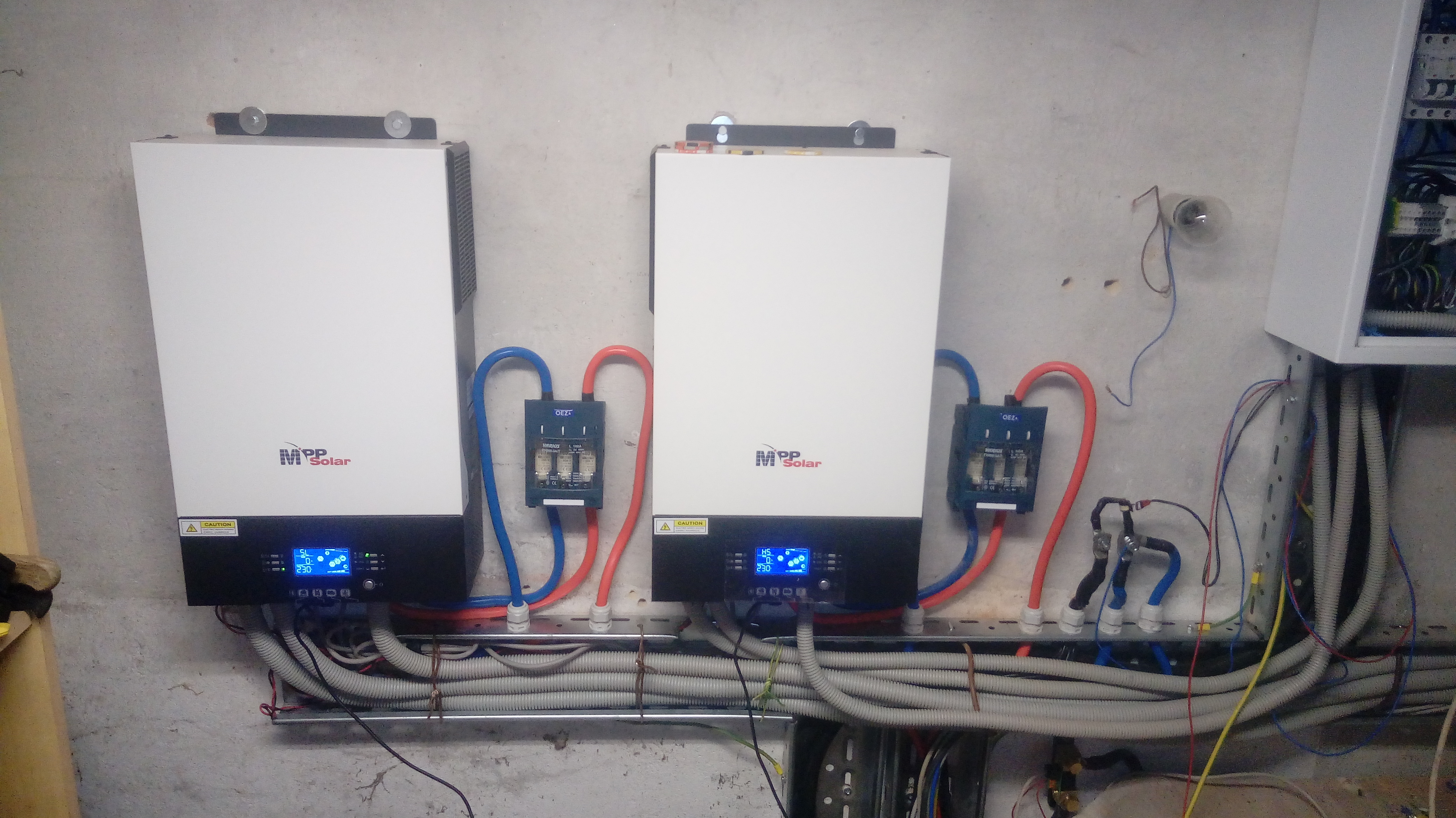

Napr toto
2 paralelni pip 5048mk Ahoj Vita
to: marko250. paralelní zapojení chápu. Jen jsem nenašel menič na 24v co by to uměl. proto by bylo jediné řešení pokusit se rozházet zatížení na 3 měniče. Baterky meniče a vše je po ruce. Říká se že jeden obrázek je za 1000 slov tak tady ho přikládám.
Rychlejší než se to snažit popsat.
Zeptám se ale na jednu věc co mě při paralelním zapojení vrtá hlavou. Moje přípojka je 3*25A.
Budu brát vpotaz že mám dobře nadimenzované rozvody. Celý RD zapojím na 1 fázy. Dílnu taky a pojedu přes paralelní mčniče. Pokud pojedu z FVE tak je vše OK ale pokud se mě vybijou baterie tak se měniče přepnou na DS a tam na 1 Fázi mám jen 5,75kW pak vybavý hlavní jistič a vypadne RD i dílna. Není tedy vyhodnější zapojit RD na L1 a Dílnu na L2 každý na svůj měnič?
Všechny rozvody zůstávájí tak jak jsou,jen se odepne DS a do těch tří drátů do dílny a domu pošleš ty dva paraelní měniče,tudíš posílíš výkon na jeden drát až na výkon dvou měničů,pokud tam bude takový odběr.Samozřejmě zanikne 3f posun a vznikne jen jedna fáze.A limit celkového součtu souběhu na těch třech drátech je určen paraelními měniči.Dex88 píše:
Ale s 24V Axpertem to není možné,nepodporuje funkci paraelního spojení,jen 48V určité verze. https://gbc-solino.cz/produkty/stridace ... ni/axpert/ Kouknout ještě po měničích co by to uměly a byly v cenové relaci.
2x XTH 5000-24 : https://www.fangpusun.com/6000w-48v-inverter
nebo udělat 3f s 3x XTM 3500-24 : https://www.fangpusun.com/xtm-inverter ale budou jen 3kW na fázi s možným docucem ze sítě,ale určitě né bez přetoků!Volil bych rači ty dva paraelní XTH.
Pri jednofazovom zapojeni treba skontrolovat ci to znesie nulovy vodic ! Pri 3 f sa zatazenie rozlozi na fazy a nulakom tecie len rozdielovy prud , ale pri jednofazovom zapojeni cely prud musi tiect jednym nulovym vodicom. Napr. pri povodnom dimenzovani 3x16A je povedzme kabel 4-5 x 2,5mm2, zatial co pri 1f by mal byt nulak na 48A (resp. podla max. vykonu).
