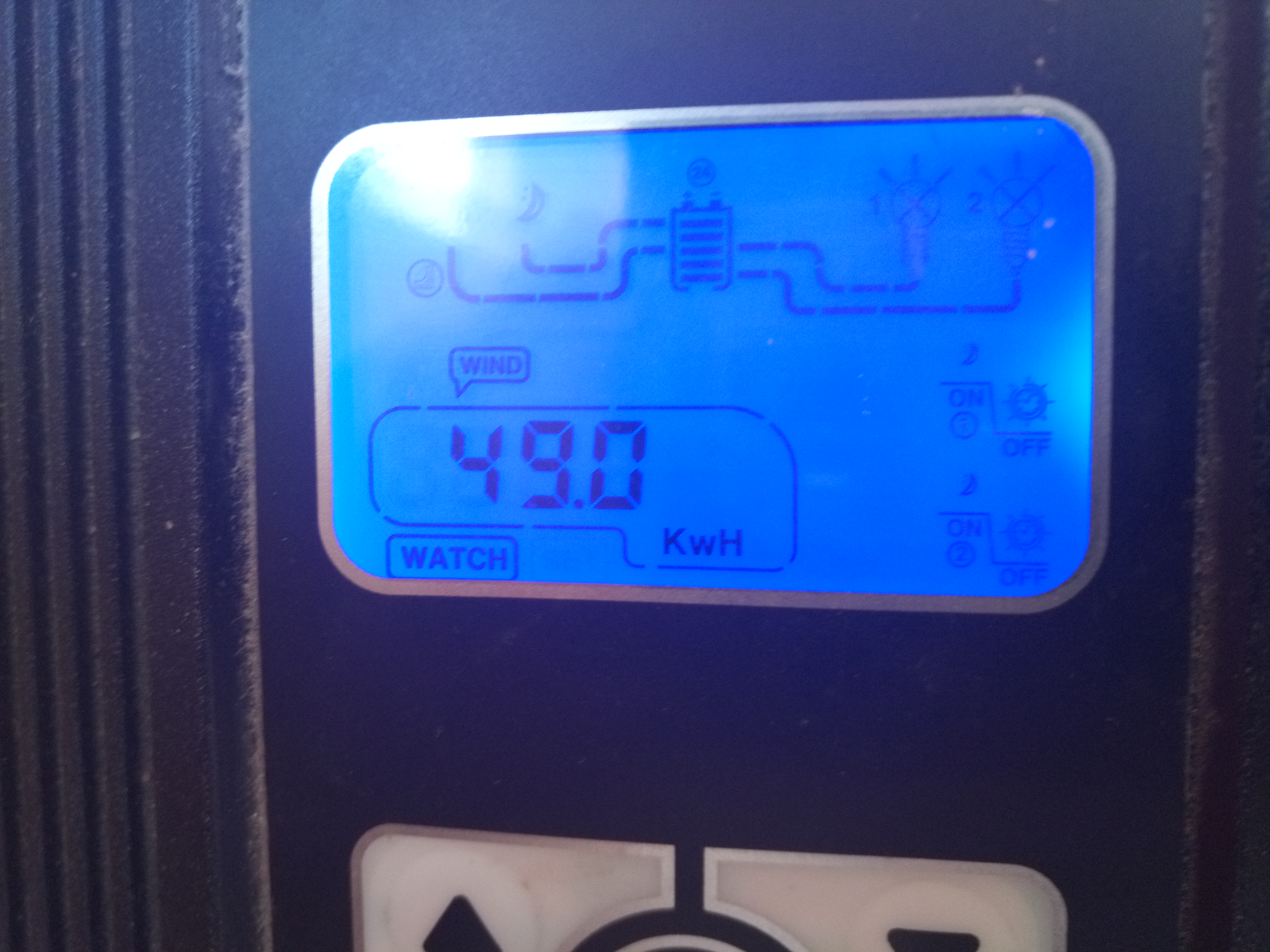

Toto je vyroba od zalozeni vlakna.Behem provozu jsem nedopatrenim odstranil omezeni vykonu a dostal se tak na 1kW
K memu stesti nedoslo k zadnym skodam.Stroj funguje nad moje ocekavani.Provoz zcela bezproblemovy.Jen je mi tech 14A najednou nejak malo

Re: AP400-Postřehy z provozu
Nebyl by odkaz na ty čínské listy? Nebo jsem to přehlédl?
To jako za 5 zimních měsíců 50kWh z takového koťátka? To není špatné.

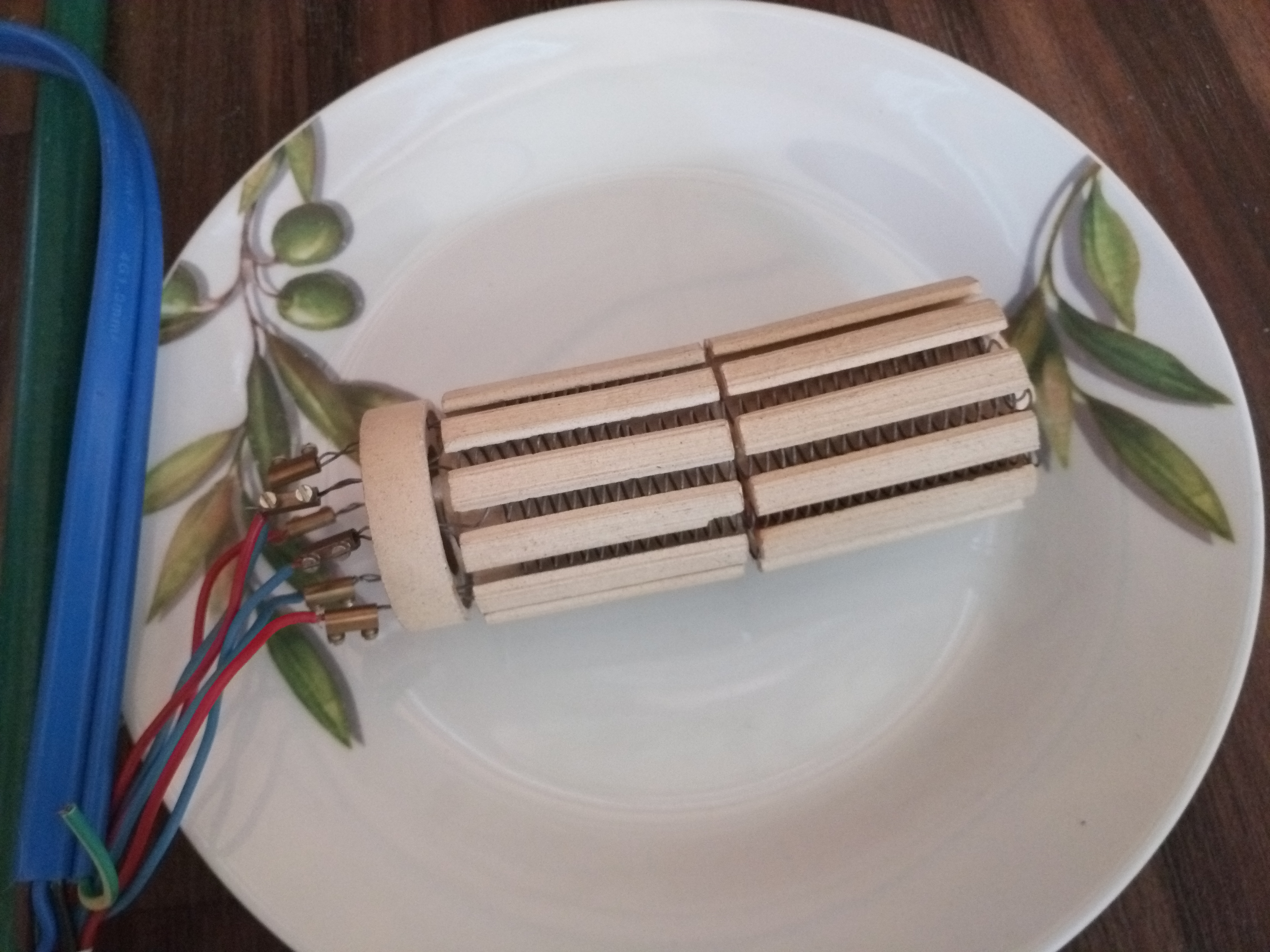

Tak mi bylo líto že je to zbůhdarma zabržděné.Dal jsem tam na tvrdo tohle tělísko a přitápím
