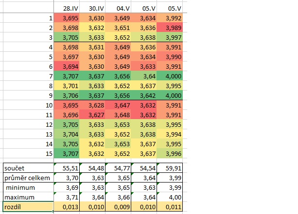

Nenašel jsem vhodnější tém a nové zakládat nebudu. Dávám k nahlédnutí napětí na jednotlivých článcích mé 4P15S 60Ah LiIon baterie provozované 14 dní zatím bez BMS, protože čína teď trvá sakra dlouho a pokládám otázky pro zkušené solárníky:
1. rozdíl článků do 0,05V je OK?
2. zatím mám na měniči (PIP MK) nastaveno 54V shut down, 55V back to dischrge i back to utility, 60,8V max. Změnili by jste na tom něco?
Díky Michal

Spodek a vrch máš že se budou mít baterky jako v bavlnce. Rozdíl článku je úplně v pohodě to je spíš luxus

Dostatečně velká LiIon opravdu (skoro) nepotřebuje balancovat. Důkaz přikládám níže. Balancer má spínat při rozdílu 0,02V, ale už pěkných pár dní není proč.
Na začátku jsem packy srovnal na stejné napětí, tím, že jsem je všechny spojil paralelně a po zprovoznění elektrárny jsem ještě jednotlivé články modelářskou nabíječkou dosypal / vybil podle toho, co baterie ukazovala za rozdíly v provozu. Teď už se jen kochám, jak báječně to funguje
EDIT - na měniči mám nastavené max. vybíjení do 3,53V / článek (zatím nikdy nenastalo) a nabíjení do 4,05V / článek. Maximální nabíjecí proud 100A
