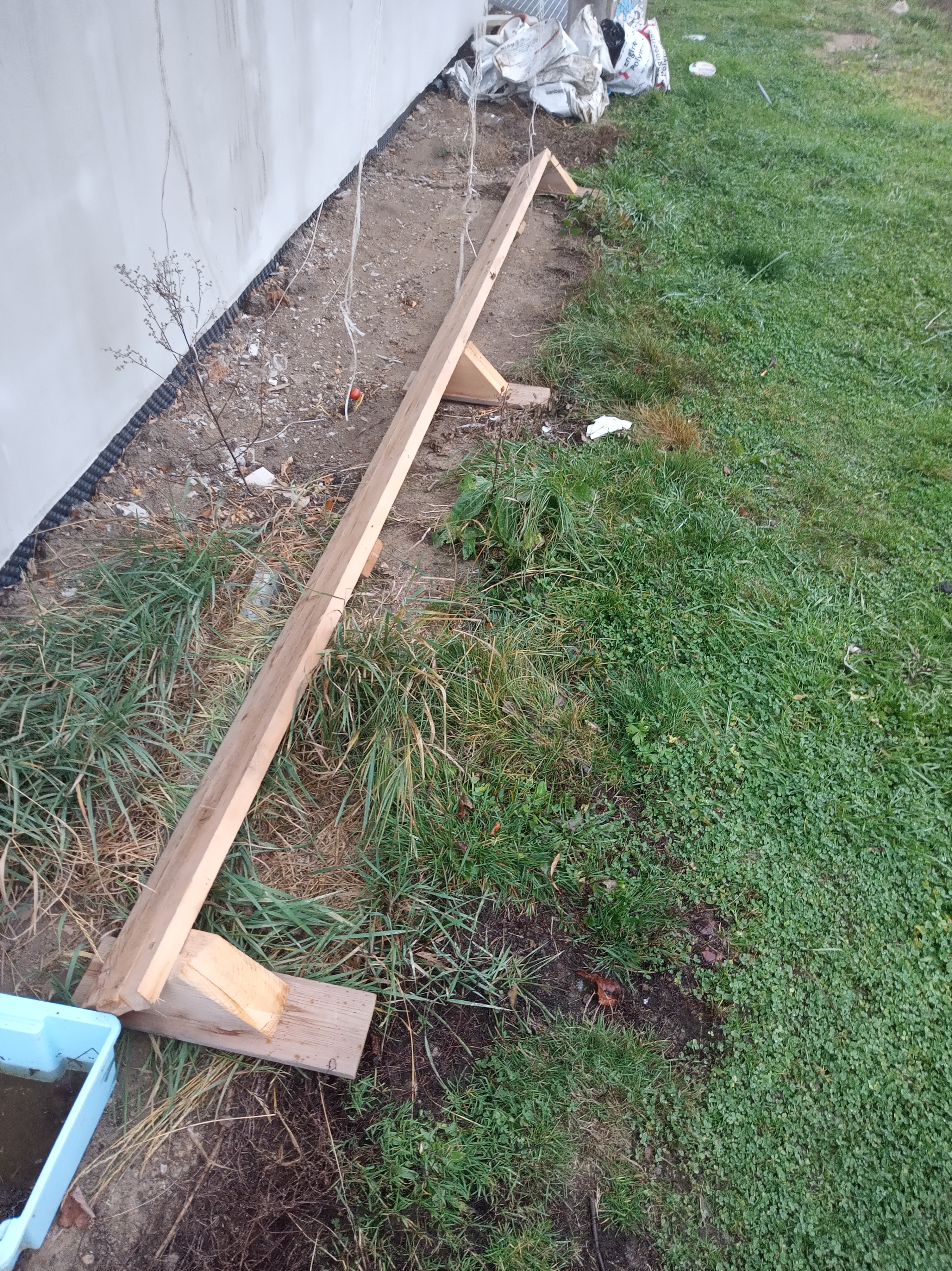

Rampa pro montáž na střeše

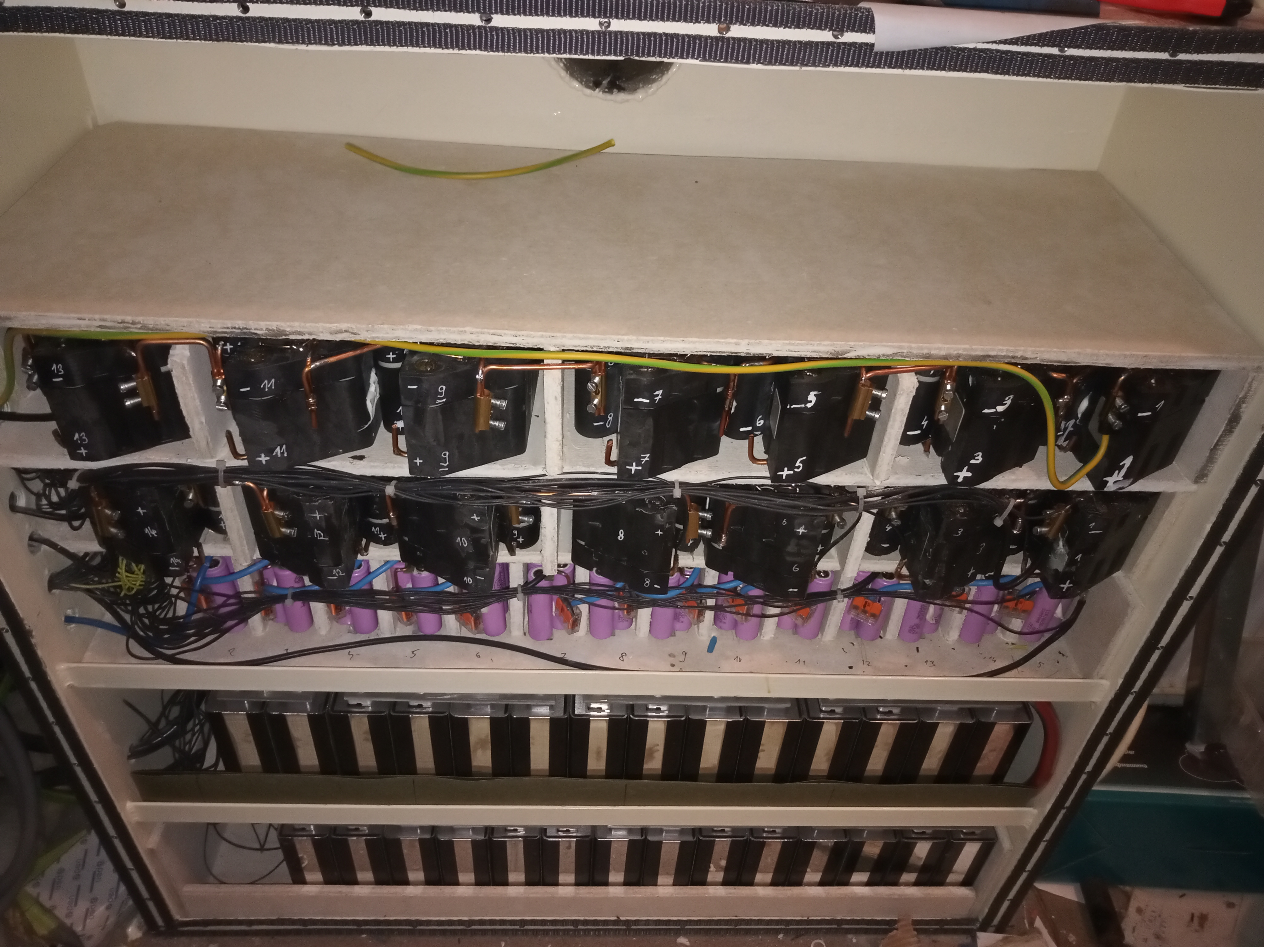

Wago, slouží k propojení článků akupacku. Nepište mi sem prosím, že je to na nic a jak to nefunguje, když to mám odzkoušené. Akupack je jištěný jističem B20.

Mohl bys vyfotit celou baterku? Jak to mas těma wagovkama propojeny. Nebudu psát, ze je to nanic, ale určitě při případným rozpojovani je to dost nepohodlný. Nebyl by vhodnější třeba nulovej můstek a do něj si pod šroub připojit články? Vím že šrouby můžou být zdrojem přechodů, ale na manipulaci a v menších proudech by to nemělo mít vliv

To jsou Wago s páčkou, jestli vidím dobře, takže rozpojení je jednoduché a na těch 20A dejme tomu, ale třeba řadové svorkovnici bych věřil víc, a nemusíš do ní používat ani dutinky.

KubisKV píše:Mohl bys vyfotit celou baterku? Jak to mas těma wagovkama propojeny. Nebudu psát, ze je to nanic, ale určitě při případným rozpojovani je to dost nepohodlný. Nebyl by vhodnější třeba nulovej můstek a do něj si pod šroub připojit články? Vím že šrouby můžou být zdrojem přechodů, ale na manipulaci a v menších proudech by to nemělo mít vliv
Nepohodlný na rozpojování? Co to meleš

Do těch wag také nepoužívám duťky. Uznávám, že netušim, jestli se to má nebo ne. Vzhledem k tomu, že výrobce na nich udává 41 A (foto), tak 20 A musí být naprosto v pohodě.volente píše:To jsou Wago s páčkou, jestli vidím dobře, takže rozpojení je jednoduché a na těch 20A dejme tomu, ale třeba řadové svorkovnici bych věřil víc, a nemusíš do ní používat ani dutinky.

Z jakeho je matrosu ten regal??? Popr. kde je umisten???lemra79 píše:KubisKV píše:Mohl bys vyfotit celou baterku? Jak to mas těma wagovkama propojeny. Nebudu psát, ze je to nanic, ale určitě při případným rozpojovani je to dost nepohodlný. Nebyl by vhodnější třeba nulovej můstek a do něj si pod šroub připojit články? Vím že šrouby můžou být zdrojem přechodů, ale na manipulaci a v menších proudech by to nemělo mít vliv
Nepohodlný na rozpojování? Co to melešTyhle wagovky mají z boku páčku, kterou se to odjistí a krásně vytáhne, z pohledu montáže a demontáže je to uplně supr.
- willcz
- Příspěvky: 590
- Reputace:106
Re: Lemrův kůň
hádal bych cetris, alespoň ta horní část. spodek se zdá být svařený.
mě by spíše zajímalo jak se dá dostat k těm baterkám dole. hlavně když to má z přední strany ten okraj
