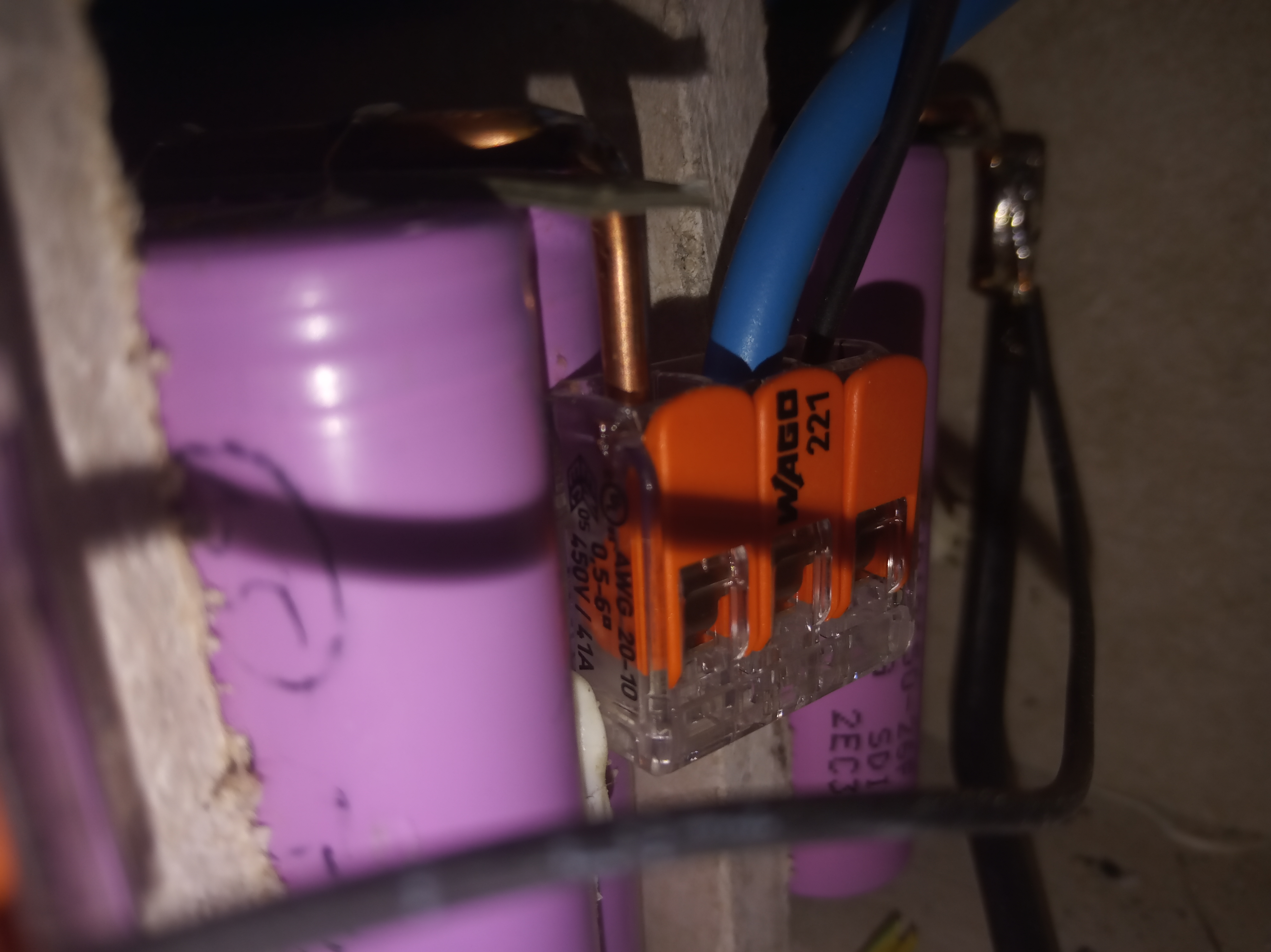

Rampa pro montáž na střeše
Wago, slouží k propojení článků akupacku. Nepište mi sem prosím, že je to na nic a jak to nefunguje, když to mám odzkoušené. Akupack je jištěný jističem B20.

Mohl bys vyfotit celou baterku? Jak to mas těma wagovkama propojeny. Nebudu psát, ze je to nanic, ale určitě při případným rozpojovani je to dost nepohodlný. Nebyl by vhodnější třeba nulovej můstek a do něj si pod šroub připojit články? Vím že šrouby můžou být zdrojem přechodů, ale na manipulaci a v menších proudech by to nemělo mít vliv

To jsou Wago s páčkou, jestli vidím dobře, takže rozpojení je jednoduché a na těch 20A dejme tomu, ale třeba řadové svorkovnici bych věřil víc, a nemusíš do ní používat ani dutinky.

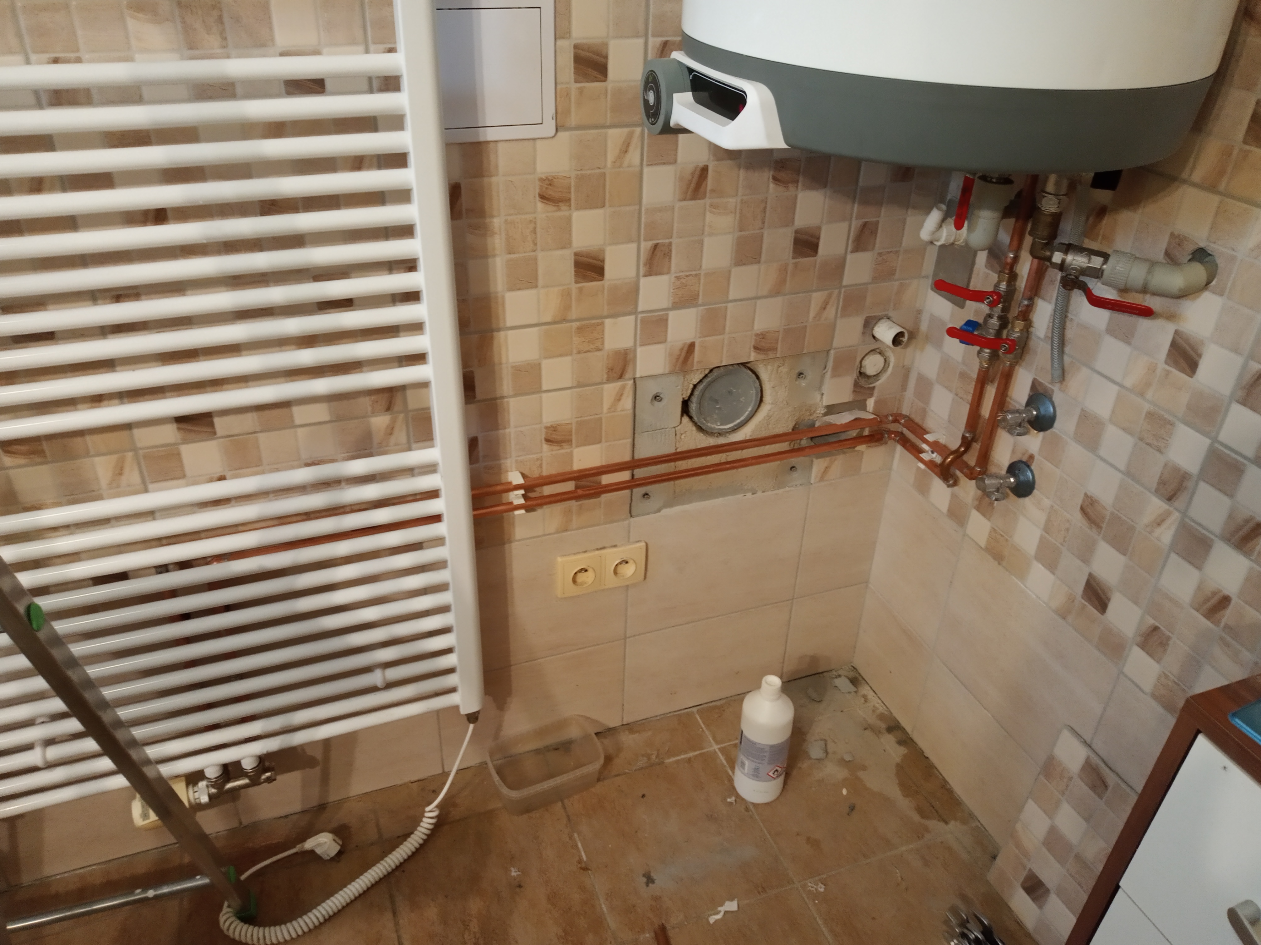

Jak jsem polemizoval o kombinovanym bojleru, tak dnes jsem ho oživil, byl to boj, ještě že jsem byl doma sám, oni (žena a synek) mi pak nadávají, že jsem na ně zlej, když se nedaří a je za trest mi zkřížit cestu
Zjistil jsem, že bojler je nejfatálnější problém v období temna. Předpokládám, že na dohřátí bojleru je potřeba cca 3 kWh a to je dost, když v zatažených dnech vyrobim možná 2 kWh a ty měnič skoro sežere vrámci klidového odběru. Teď, když už se topí, tak je nahřátí bojleru otázka 1 kg dřeva.....

Ahoj díky. prosímtě jakou máš teplotu na radiátoru, a jak řešíš ohřev případně vytahování tepla při chladnutí otopné soustavy máš tam diferenciální teploměr a oběhovku nebo jak to řešíš abys to nevochladil

za kamnama je mixovací ventil a ten by neměl pustit nic studenějšího než 60st. Teplota se pohybuje od 60 do 70 st. Mam v plánu tam ještě osadit elektronickou hlavici, která bude připojovat bojler jen v nastavený čas, kdy by měli být zapálený kamna. Přes den mi jde do radiátorů teplo z aku nádrže, tak aby mi to nešlo do bojleru. Na reálný zkušenosti je brzo, časem.....

já totiž ted našel hezkou věc. a to diferencialni termostat... jenže aby mi to chodilo kombinovaně tak musím zajistit že v době kdy se netopí což je cca 18 hodin denně tak zastavit velektroventilem prutok z bojleru do topení zpětná klapka nevim zda zafunguje teplo je potvora. https://www.elektrobock.cz/rozdilovy-te ... pinac/p272

Ještě zvědavá otázka jak máš vyřešeno případně vypuštění vody z bojleru při případném čištění a výměně anodiove tyče?

KubisKV píše:Mohl bys vyfotit celou baterku? Jak to mas těma wagovkama propojeny. Nebudu psát, ze je to nanic, ale určitě při případným rozpojovani je to dost nepohodlný. Nebyl by vhodnější třeba nulovej můstek a do něj si pod šroub připojit články? Vím že šrouby můžou být zdrojem přechodů, ale na manipulaci a v menších proudech by to nemělo mít vliv
Nepohodlný na rozpojování? Co to meleš

Do těch wag také nepoužívám duťky. Uznávám, že netušim, jestli se to má nebo ne. Vzhledem k tomu, že výrobce na nich udává 41 A (foto), tak 20 A musí být naprosto v pohodě.volente píše:To jsou Wago s páčkou, jestli vidím dobře, takže rozpojení je jednoduché a na těch 20A dejme tomu, ale třeba řadové svorkovnici bych věřil víc, a nemusíš do ní používat ani dutinky.

Úplně jednoduše, přez pojišták, má to testovací kolečko a když ho necháš v mezipoloze, všechno vyteče (v sobotu vyzkoušeno), musí se teda povolit šroubení na teplej vodě.diablo007 píše:Ještě zvědavá otázka jak máš vyřešeno případně vypuštění vody z bojleru při případném čištění a výměně anodiove tyče?

Myslim, že to s tím řízením kombiňáku zbytečně komplikuješ, už jenom z toho důvodu, že každá krabička je 10 W a v období temna se všechny krabičky sečtou a zaútočí.Vitek píše:já totiž ted našel hezkou věc. a to diferencialni termostat... jenže aby mi to chodilo kombinovaně tak musím zajistit že v době kdy se netopí což je cca 18 hodin denně tak zastavit velektroventilem prutok z bojleru do topení zpětná klapka nevim zda zafunguje teplo je potvora. https://www.elektrobock.cz/rozdilovy-te ... pinac/p272
začal jsem to používat v práci a celkem se to zdá jako obstojná a levná krabička... třeba se ti to bude hodit.. možná ne ale myslím že se to do vlákna tykajici se kombinace hodí....
kombiňák má spirálu ve spodní půlce, tak i kdyby jsi honil uplně studenou vodu v okruhu, tak vychladíš jen půlku bojleru.
Nicméně pokud máš u kamen něco jako níže, nikdy bys v okruhu studenou vodu motat neměl, maximálně chvilku při zatopení.

Já si myslím že ne. moje kamna běží 5 hodin denně. zbytek jsou vyhaslé, máme tak malou TZ na baráku že není nutné souvisle topit. ani to neumímlemra79 píše:Myslim, že to s tím řízením kombiňáku zbytečně komplikuješ, už jenom z toho důvodu, že každá krabička je 10 W a v období temna se všechny krabičky sečtou a zaútočí.Vitek píše:já totiž ted našel hezkou věc. a to diferencialni termostat... jenže aby mi to chodilo kombinovaně tak musím zajistit že v době kdy se netopí což je cca 18 hodin denně tak zastavit velektroventilem prutok z bojleru do topení zpětná klapka nevim zda zafunguje teplo je potvora. https://www.elektrobock.cz/rozdilovy-te ... pinac/p272
https://kamna.astranet.cz/termostaticky ... c-312-esbe
U kamen mam ESBE servo, k tomu řízení elektrobock na teplotu zpátečky.
na krátký okruh se ale napojit s bojlerem nelze. v tom je ta krása nic není jednoznačné a proto to necham asi tak jak to je.. kombinovaný bojler je napajen solarnim panelem 4,5 m2 a ted zimě to napojim na DS a nebo pravě vypustit solarní kapalinu a překopat okruh na to co jsem psal... tož asi tak.. složité to není je to úžasně jednoduché... a krásně mužeš řídit nahrívání bojleru dle požadavků....

Z jakeho je matrosu ten regal??? Popr. kde je umisten???lemra79 píše:KubisKV píše:Mohl bys vyfotit celou baterku? Jak to mas těma wagovkama propojeny. Nebudu psát, ze je to nanic, ale určitě při případným rozpojovani je to dost nepohodlný. Nebyl by vhodnější třeba nulovej můstek a do něj si pod šroub připojit články? Vím že šrouby můžou být zdrojem přechodů, ale na manipulaci a v menších proudech by to nemělo mít vliv
Nepohodlný na rozpojování? Co to melešTyhle wagovky mají z boku páčku, kterou se to odjistí a krásně vytáhne, z pohledu montáže a demontáže je to uplně supr.
