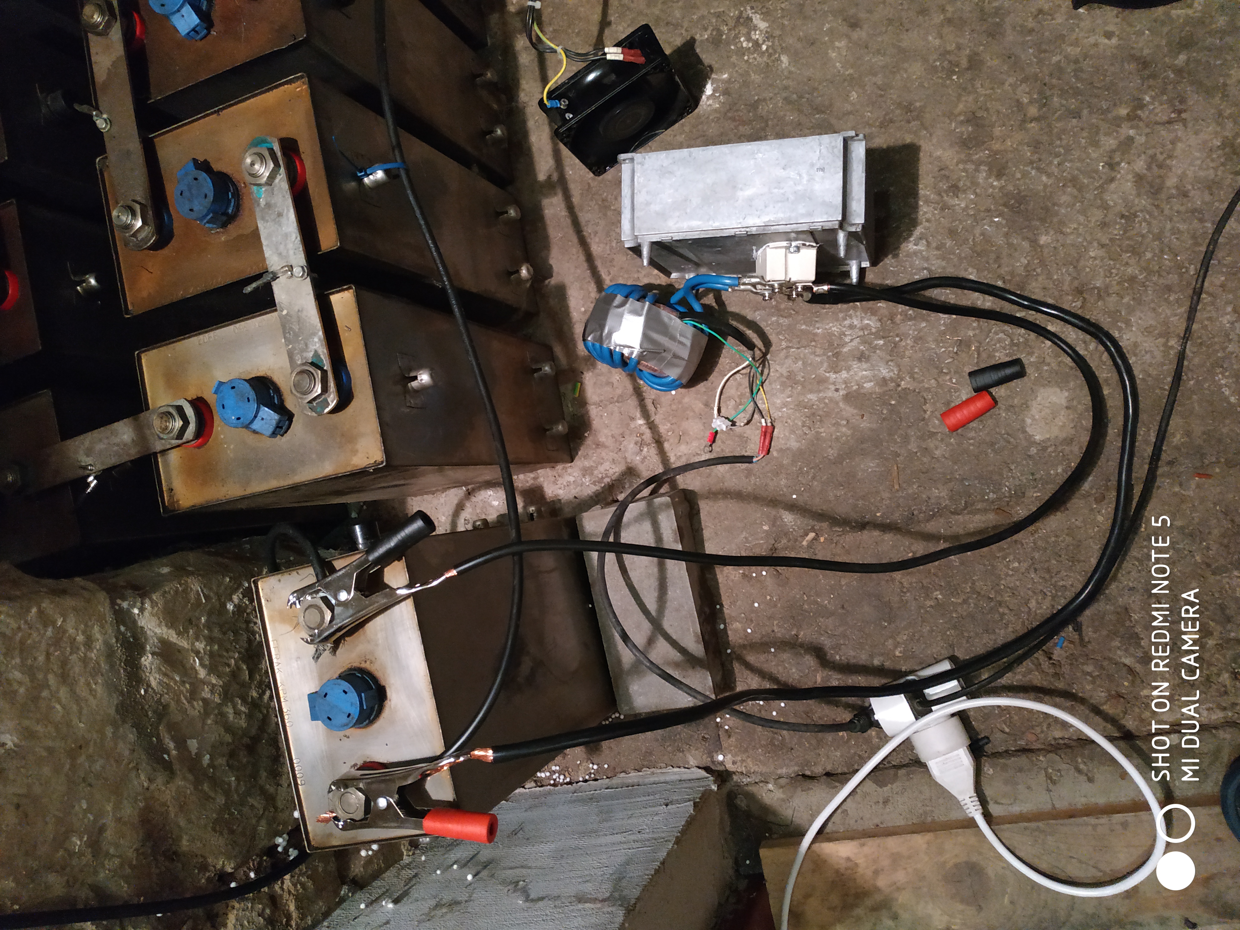

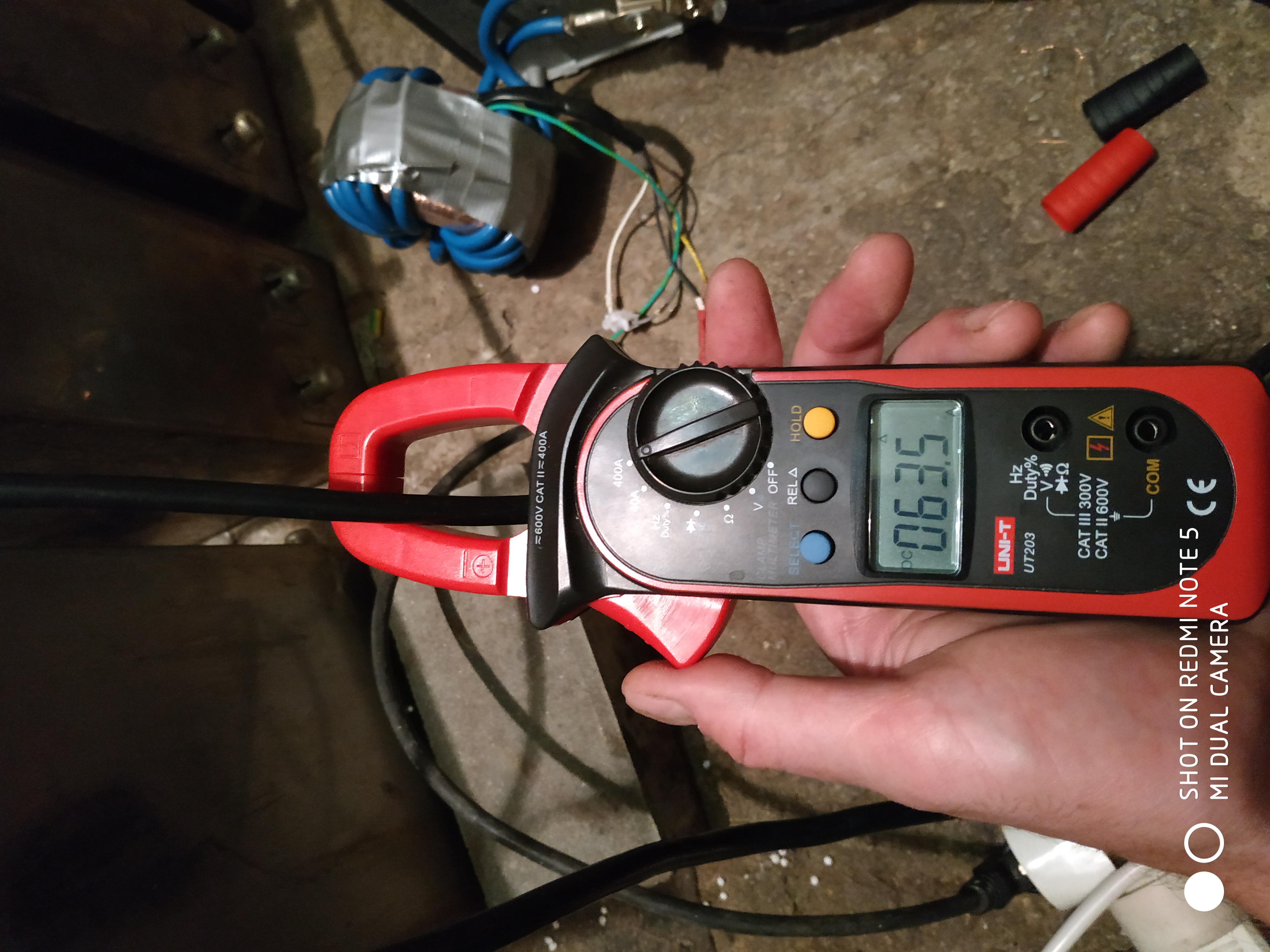

Re: Solární hračka v Turnově.
Krásný večer.
Jeden článek NiCd se ne a ne rozhýbat.
Čím ho pořádně nakrmit.....
Na rychlo rozmotaný sekundár na nějakém starém toroidu.
A namotáno asi 15 závitu pořádným vodičem.
Usměrňovač můstkový 3f. 80A.
Musí se to i přez dost velký chladič chladit aktivně.
Vysledek překvapující.
Tak jsem povařil dle rad na 150% kapacity. Napětí na článku v době " krmení " bylo 1.75v.
A článek se krásně a ukázněně srovnal.
Nabíjení přez Carspu 2000w sin.
Bylo dnes trochu sluníčka tak nebyl problém.
Nedavno jsou taky svoje nicd musel povarit. Dost zmekly a ztratily kapacitu, tak jsem vybil pod 1V na clanek a dva dny jsem nabijel (nemel jsem vykonejsi zdroj a me blba nenapadlo pripojit k aku primo panely. To by byl jinej hukot)
Lepsi clanky se zastavily nekde na 1,8V na clanek a slabsi je dohanely dle manualu vyrobce se pri teto operaci mohou clanky vysplhat az na 1,9V ale toto se me nepodarilo. No aku jako kdyz bych polil zivou vodou.
Halt jsem nucen vzhledem k menici nabijet pouze na 59V a toto je dusledek.
Hlavni je u techto operaci vetrat a nejiskrit dratama ...

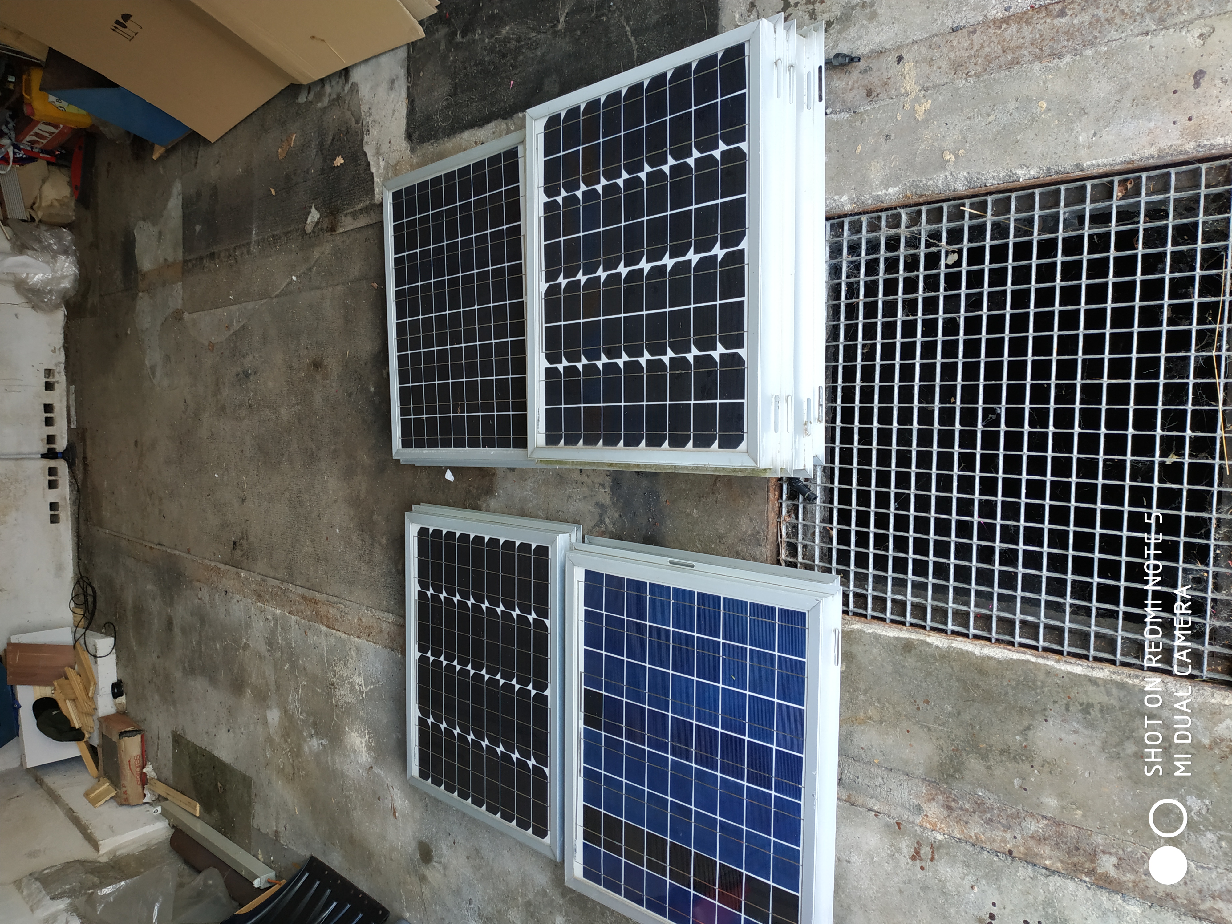

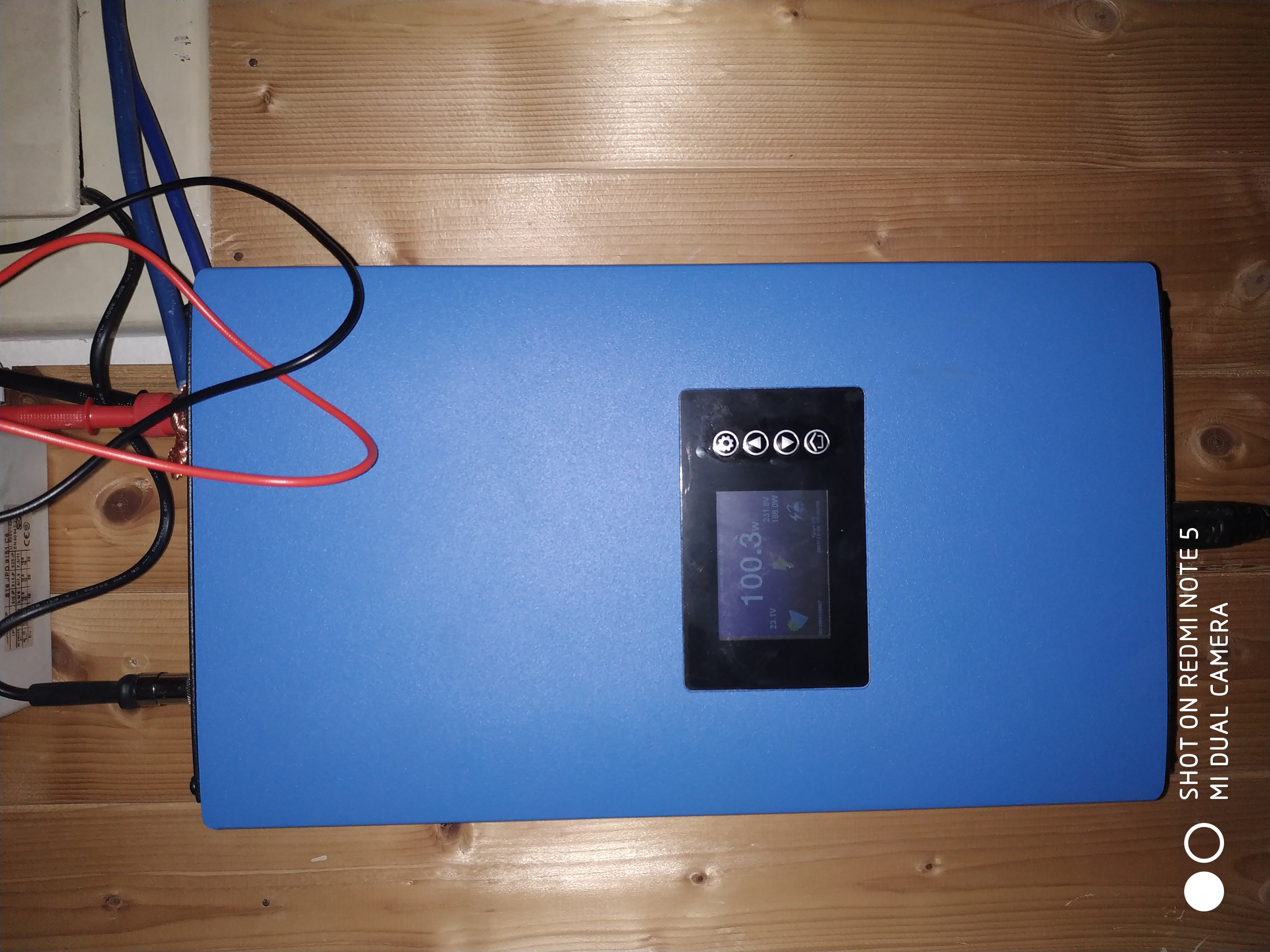

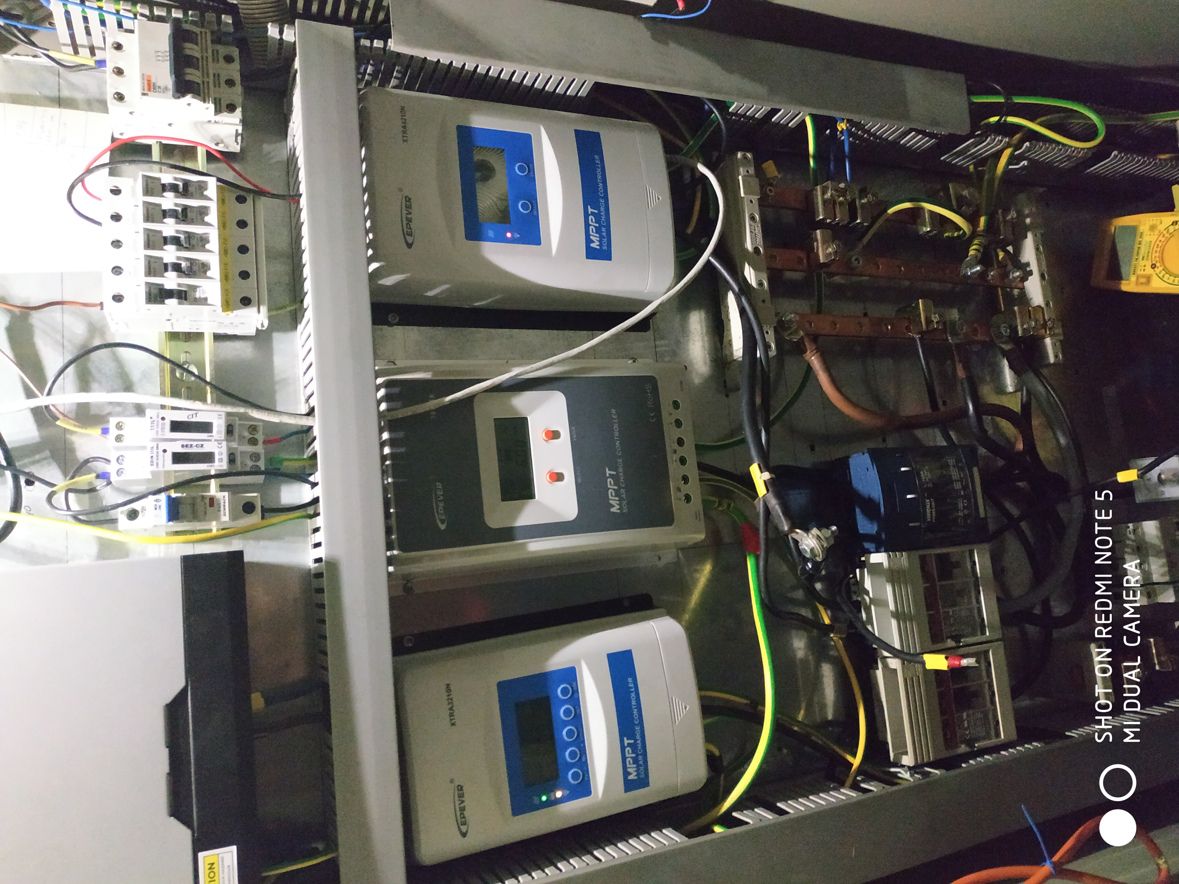

Dobrý večer.
Poslední místo pro regulátor obsazeno takovým " dědkem " z druhé ruky.
Je to stará verze epsolaru 40A. A hlavně na něj bez problémů běhá Mt.50. Ne jako s novými.
Tak už je přeréglováno.
V sobotu jedu pro 10ks. 50wp. panelů.
Už se těším rozšíření bude na 2240wp.
1kw. Gti invertor objednán.
Ještě se budu rozhodovat kolik na něj připojím.
V létě asi 1000wp.
V zimě třeba nic.
Když bude potřeba všechna energie do Lifepo4.

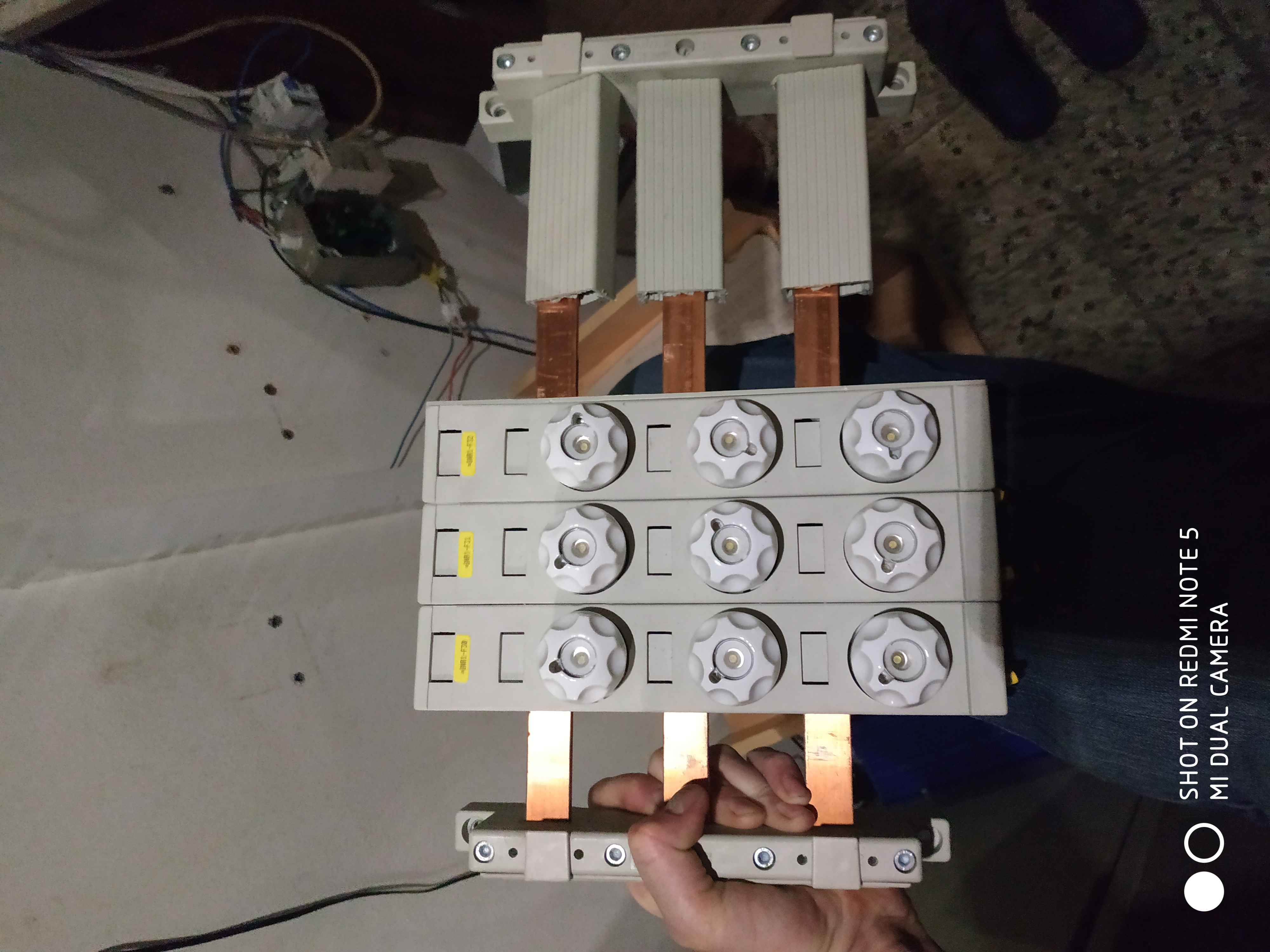

ahoj, můžu se zeptat na ty tři cu pásoviny s izolátory, to je nějakej domaděl nebo hotovej výrobek ?
9× Jinko 225Wp + Siton210 + RPi(EmonHUb) = ohřev bojleru
http://193.165.151.70:5080/emoncms/Duke/bojler
- Reputace:962
To je profi - Rittal RiLine Busbar.
- Prackov
- Příspěvky: 194
- Registrován: pon lis 12, 2018 10:01 am
- Reputace:15
- Lokalita: Turnov
- Výkon panelů [Wp]: 5000
- Kapacita baterie [kWh]: 10000
- Bydliště: TURNOV
- Lokalita:TurnovSystémové napětí:24VVýkon panelů [Wp]:5000 Kapacita baterie [kWh]:10000
No....Duke píše:ahoj, můžu se zeptat na ty tři cu pásoviny s izolátory, to je nějakej domaděl nebo hotovej výrobek ?
Je to částečně originální.
I když trochu upravené.
Mám tam vyvedený kladný a záporný pól baterie.
Hezký se to pak rozvádí dál a dají se použít pořádné průřezy kabelů...

jj přesně, úplně se mi to líbí, ale ten web rittalu je tak obsáhlej že to tam budu hledat ještě o vánocíchPrackov píše:No....Duke píše:ahoj, můžu se zeptat na ty tři cu pásoviny s izolátory, to je nějakej domaděl nebo hotovej výrobek ?

Já měl výhodu že se v práci předělávaly rozvaděče u stroje....Duke píše:jj přesně, úplně se mi to líbí, ale ten web rittalu je tak obsáhlej že to tam budu hledat ještě o vánocíchPrackov píše:No....Duke píše:ahoj, můžu se zeptat na ty tři cu pásoviny s izolátory, to je nějakej domaděl nebo hotovej výrobek ?
No byl to zdroj rozvaděče a hlavně dalšího cenného materiálu...
Dráty, pojistky, jističe a právě i tyto lišty.
Moc to bylo prospěšné a hlavně zadarmo.

Tak jsem si přivezl 10 panelů po 50wp.
Tj. 500wp za 3500kč.
No za starší kusy... Ale jo proč né.
Zítra bude instalace.
Výhoda těchto malých panelů je v tom že se všude vejdou.
A dají se pěkně rozložit podle světových stran.
Joooo nemoc je nemoc...

Já se na ně díval na bazoši, ale vzhledem k tomu že by se mi hodily tak max. 2ks tak jsem to nechal být. Pán psal jen komplet. Ještě jsi tedy 500,- usmlouval, že?

Jo jo. 500 jsem usmlouval.volente píše:Já se na ně díval na bazoši, ale vzhledem k tomu že by se mi hodily tak max. 2ks tak jsem to nechal být. Pán psal jen komplet. Ještě jsi tedy 500,- usmlouval, že?
Přeci jen to není nové a cenově to vycházelo zhruba jako nové Jinka.
Ale jak víme, malé panely vychází i nové cenově dráž....
Tak snad budou sloužit.

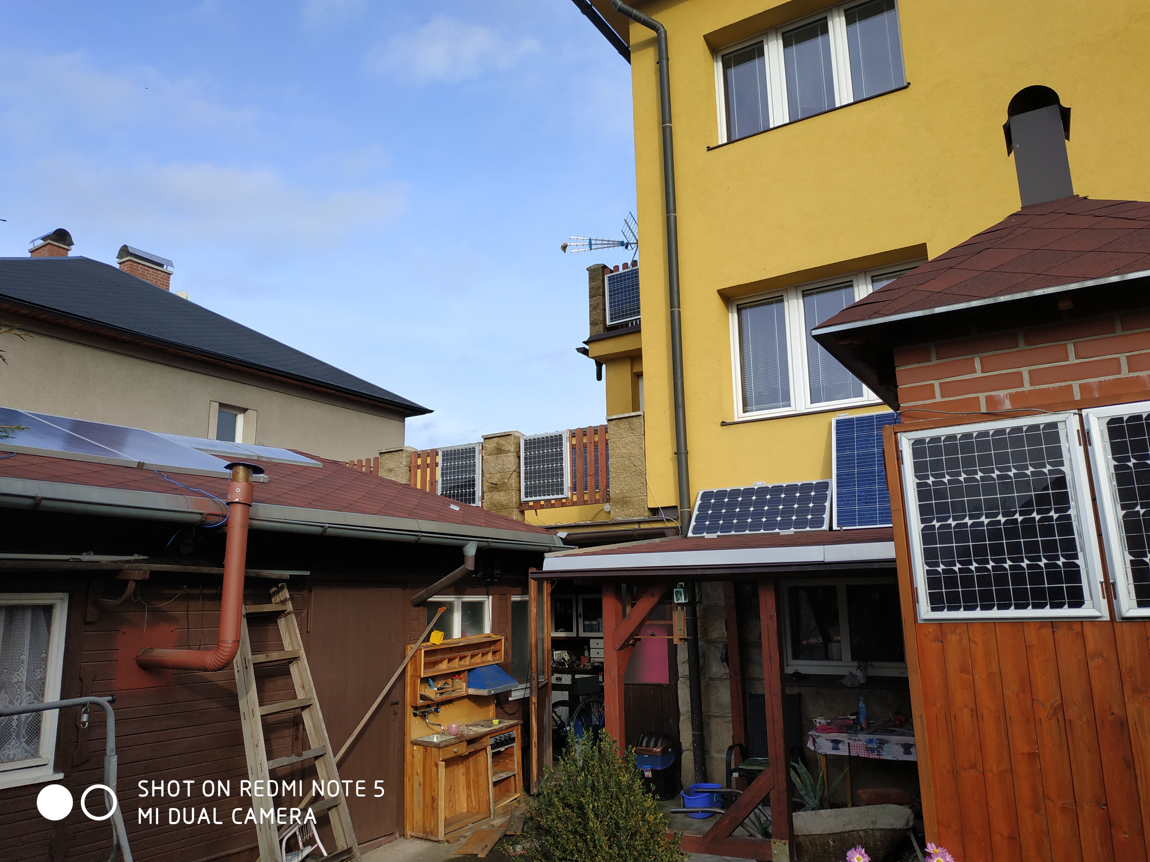

Tak hotovo. Panely
namontovány a zapojeny.
Rozšíření na 2240wp. dokončeno.
Zatím spokojenost a probíhá měření.
Dokonce u nás i trochu svítí.

Dobrý večer všem zúčastněným.
Řeším dilema....
Koupil jsem 1000w Gridfree měnič s limiterem přetoků.
Mám zapojeno a zatím se chová ukázkově.
Stálá spotřeba ze sítě 6-10w.
Zapojení 780wp. Solární pole východ - jih -zapad.
Regulator Epsolar 30A mppt.
Baterie šrotové startovací olovo.
Problém olova je tady takový, že se nikdy nenabije doplna.
A když se nastaví vyšší napětí aby došlo až k ekvalizaci,
Ta stejně neproběhne dost dlouho protože dům má stálý odběr.
Přemýšlím o 8 článcích Lifepo4.
Těm to nevadí.
Kapacita stačí menší a bude to dělat vlastně veliký kondenzátor pro období když přijde mrak nebo už bude slunce nízko.
Odběr domů na dané fázi, když nikdo není doma, je mezi 40-300w.
Záleží jak se sejdou dva mrazáky a lednice.
Jakou kapacitu life mi doporučíte pro mojí instalaci?
Do budoucna tam ještě přidám asi 500wp. Pro celodenní vyrovnaný výkon.
A jestli má doma někdo 8 článku Lifepo4 na prodej.
Můžeme se dohodnout.
Podle mého by stačilo 40ah.
Zdraví Radek.

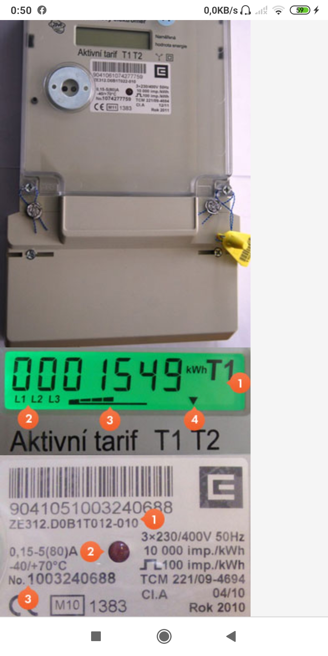

Ještě se koukni na elektroměr do kolonky přetoků a zkus pak párkrát za slunce zatížit co nejvíc měnič a danou zátěž v mžiku vypnout.Sázím své trenýrky,že v té kolonce přetok bude.

Ahoj. Mám tento elektroměr.marko250 píše:Ještě se koukni na elektroměr do kolonky přetoků a zkus pak párkrát za slunce zatížit co nejvíc měnič a danou zátěž v mžiku vypnout.Sázím své trenýrky,že v té kolonce přetok bude.
Šipka směru toku elektřiny tam není.??

Bude tam polozka P a pri pretoku bude blikat oznaceni faze L1-3.
