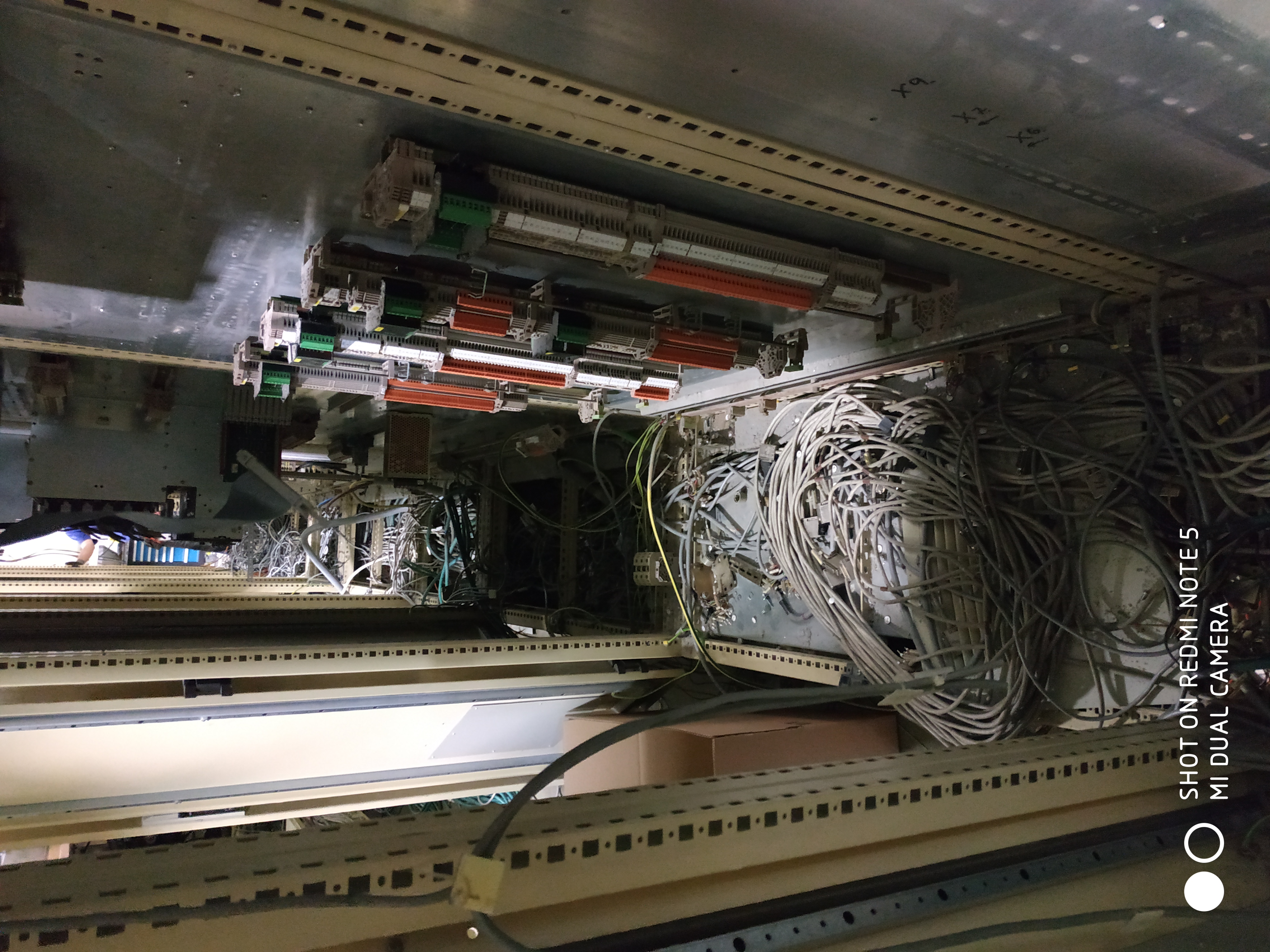

ahoj, můžu se zeptat na ty tři cu pásoviny s izolátory, to je nějakej domaděl nebo hotovej výrobek ?

To je profi - Rittal RiLine Busbar.

No....Duke píše:ahoj, můžu se zeptat na ty tři cu pásoviny s izolátory, to je nějakej domaděl nebo hotovej výrobek ?
Je to částečně originální.
I když trochu upravené.
Mám tam vyvedený kladný a záporný pól baterie.
Hezký se to pak rozvádí dál a dají se použít pořádné průřezy kabelů...

Já měl výhodu že se v práci předělávaly rozvaděče u stroje....Duke píše:jj přesně, úplně se mi to líbí, ale ten web rittalu je tak obsáhlej že to tam budu hledat ještě o vánocíchPrackov píše:No....Duke píše:ahoj, můžu se zeptat na ty tři cu pásoviny s izolátory, to je nějakej domaděl nebo hotovej výrobek ?
No byl to zdroj rozvaděče a hlavně dalšího cenného materiálu...
Dráty, pojistky, jističe a právě i tyto lišty.
Moc to bylo prospěšné a hlavně zadarmo.
