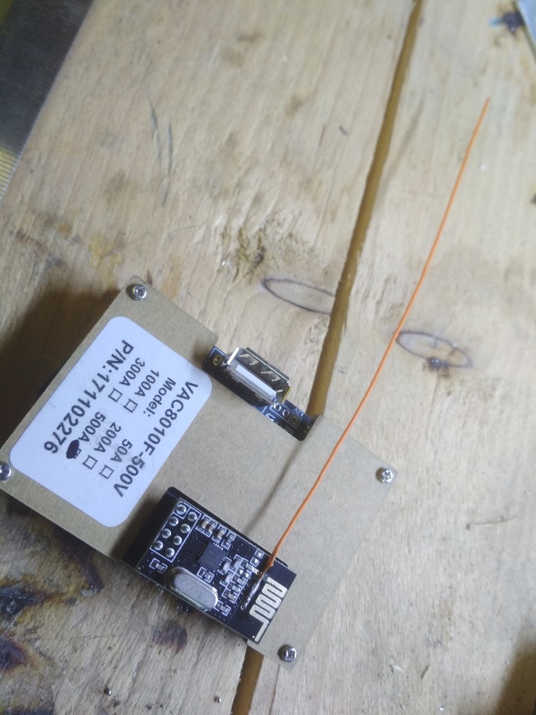

Přenos dat z bezdrátového multimetru lze prodloužit použitím 2.4GHz bezdrátových modulů s externí anténou. Prodloužení antény a kvalitní kabely výrazně ovlivňují dosah signálu, který může být omezen překážkami jako zdi z ytongu. Softwarové řešení a správné zapojení antény jsou klíčové pro stabilní komunikaci bezdrátového přenosu dat.

Nejlepší zesilovač je anténa
Co se týče délky, tak pro 433Mhz vychází 329mm pro půlvlnný dipól (největší zisk), pak se dá uvažovat o 1/4, což vychází na 165mm. Délku je potřeba brát celkovou, tedy i to co je na tom tišťáku dohromady, takže ten drátek připájet podle obrázku Youdy s délkou cca. 16cm a pak na obou eventuálně ustřihávat (na obou současně) do doby, kdy je signál nejlepší.
Pozor, delší neznamená lepší
Výpočet např. tady: http://ok1tvl.nagano.cz/dipol.html

Jestli to byla informace pro mě, tak děkuju.
Asi jsem se s tou frekvencí na začátku příspěvků zmýlil. Vše nasvědčuje tomu, že ty moduly jsou na 2,4Ghz. myslel jsem, že co je 2,4Ghz, je super a na velkou vzdálenost, ale i číňan umí udělat 2,4 NEsuper a NEvelkou sílu signálu.

A jak daleko ti funguje BT handsfree? mě tak 5m od auta, podobně BT od BMS, taky do 10m. Nepleť si WIFI s 100mW a víc (nikdo to nedodržuje) s BT, nejnižší třídy, kterej jede na max. 1mW nebo nedejbože 10mW: https://bluetoothinsight.blogspot.com/2 ... asses.html
Re: Přenos dat z bezdrátového multimetru
A s tou anténou to bude jinak, už na desce je anténa impedančně přizpůsobená, musela by se s nejistým výsledkem přerušit a místo ní ten drát zapojit od samýho začátku, nějaký prodlužování výsledek jenom zhorší. Ostatně některý verze ESP8266 mají konektor pro ext. anténu, ale pak se musí odpájet jeden 0402 kondík, aby fungoval ten konektor a ne integrovaná anténa.

KubisKV,
Nekecej, preskrabni a prodluz.
U mne byl pro 2.4GHz rozdil -87 vs -72 dB.
Cekam na hlaseni vysledku

S tím BT máš pravdu. WIFI dosah jsem nemyslel, ale čekal jsem od toho modulu víc.
Zatím zkusím drátek, pokud bude výsledek kladný, mám vyhráno. Dnes jsem volal na arduinoshop, ale neúspěšně. Pán mi nebyl schopen odpovědět. Zde už jsem se ptal.

Rozumím, provedu. konec hlášeníyouda píše:KubisKV,

v nejhorším se to dá pájkou zpátky propojit

Zdravím kolegy,
Práce na prodloužení dosahu modulu pokračují dle plánu. Anténu jsem stihl prodloužit pouze u přijímače a nic zvláštního se nestalo. Zatím posílám odkaz, který jsem našel na netu a je tam k němu i přiložen program. Mně to nic neříká, tak aspoň pro zkušenější kolegy instalatéry.
https://navody.arduino-shop.cz/navody-k ... 24l01.html

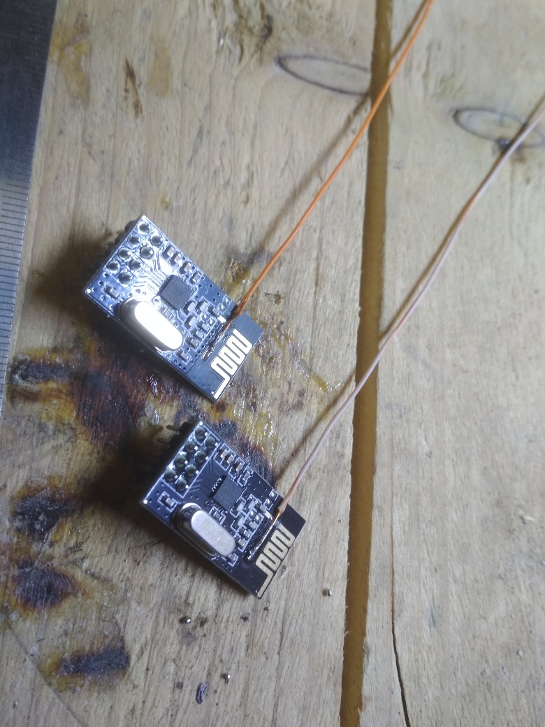

Pani tak musim poreferovat ze vyssie popisana uprava v mojom pripade nepriniesla ocakavane zlepsenie. oba moduly som odskrabal v uvedenom mieste a naletoval 13cm medeny drotik z utp kabla. dosah sa nezlepsil. takze objednavam moduly s externou antenou, snat to pomoze.

13cm je blbost, dlzka anteny musi byt λ/4 minus kratenie, teda cca 28mm pre 2.4GHz a bolo by to treba naletovat rovno na ten smd kondenzator, teda odskrabnut ten zvysok spoja aby vyvod kondenzatora ostal oddeleny od tej anteny na pcb. Naletoval by som to nastojato teda o 90° ako je to teraz.

Dorazili mi moduly s externou antenou. vymenil som ich a funguju. aj dosah sa o hodne zlepsil ale aj tak mi to nepretlaci cez 45cm stenu z ytongu. ked pootvorim okno signal hned naskoci. vo volnom priestranstve som mal signal na cca 30m cez jednu osb dosku.

no mne to s tymi modulmi s externou antenou funguje dobre len pre zvacsenie dosahu este kupim predlzovacie kable k antenkam a vyvediem ich von.

S tym predlzovacim kablom opatrne, treba ho co najkratsi a hlavne kvalitny, najlepsie taky, ktory sa da pouzit do 6 GHz.
