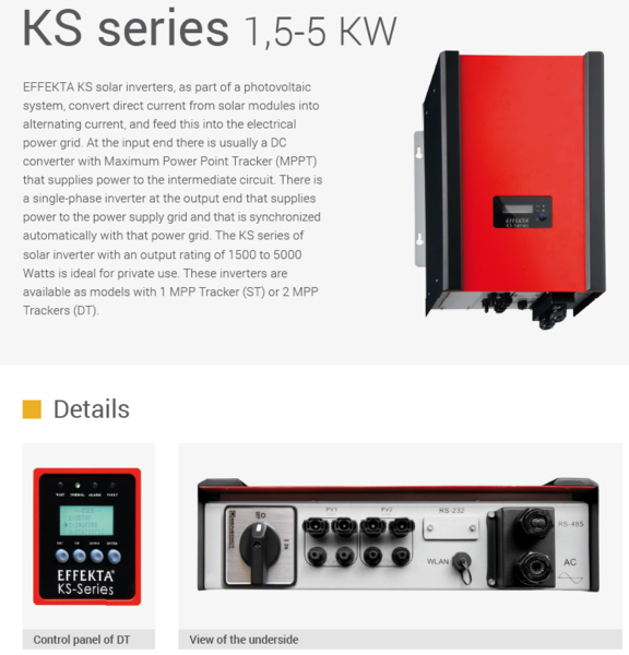

willcz píše:Těžko se radí když nevíme jaký střídač máš
Střídač je to EFFEKTA DS5000DT+ EFFEKTA WLAN modul.
5kWp mono + 5kWp poly + 5kWp mono + 5kWp mono + 5kWp mono

Mám takové tušení, že je to překlep a jedná se o OnGrid Effekta KS 5000DT:
https://www.effekta.com/en/produkt/the- ... inverters/ Pokud k tomuto OnGridu byl zakoupen Wifi Box viz foto níže, tak to spolu chodit nebude. Tenhle typ wifiboxu, s konektorem RS232, je totiž určen jen pro Effekta AX (tedy klony Axperta): K OnGridu bude úplně jiný typ wifiboxu, s kulatým 4-pin konektorem....a mám takové tušení, že se zatím snad ani neprodává. Na monitoring jednoho nebo i více OnGridů Effekta KS 5000DT bude nejlepší použít sběrnici RS485 a německý SolarLog Base 15 (který bohužel není vůbec zadarmo):

youda píše:Mám takové tušení, že je to překlep a jedná se o OnGrid Effekta KS 5000DT:
https://www.mg-solar-shop.com/pv-monito ... -log-base/
https://www.solar-log.com/en/products-c ... -log-base/
https://www.solar-log.com/en/products-c ... uid--29685
Ano, máte pravdu, jedná se o překlep...ten modul mam jiny. bohuzel ani nejde najit

Re: Mobilni aplikace pro power-datacenter
Přesně tohle mám...jne červené od EFFEKTY..ale je to uplne stejne...
Kulatý 4pin to má...

- Reputace:962
OK, jestli to má ten kulatej konektor, tak to poslali správně.
Takže teď už jen nastudovat návod, co k tomu měl přijít, a je hotovo.

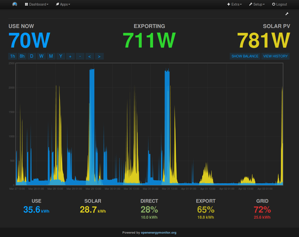

Jak tě tak čtu, tak ti dám dobrou radu:
1) Vykašli se na tahání hodnot přímo z měniče, protože jeho výrobce to má na háku a ty to sám nevymyslíš.
2) Přidělej si k tomu EmonPI z projektu OpenenergyMonitor.
HW stojí pár korun (Raspberry), software je na to zdarma. Netahá to údaje z měniče, ale měří vstupy a výstupy pomocí proudových transformátorů a na základě toho to generuje téměř vše, co u OnGrid střídače můžeš potřebovat. Appka pro Android i WebGUI jsou tam také.
https://guide.openenergymonitor.org/app ... /solar-pv/
https://guide.openenergymonitor.org/setup/
https://guide.openenergymonitor.org/setup/dashboards/
Není zač.
