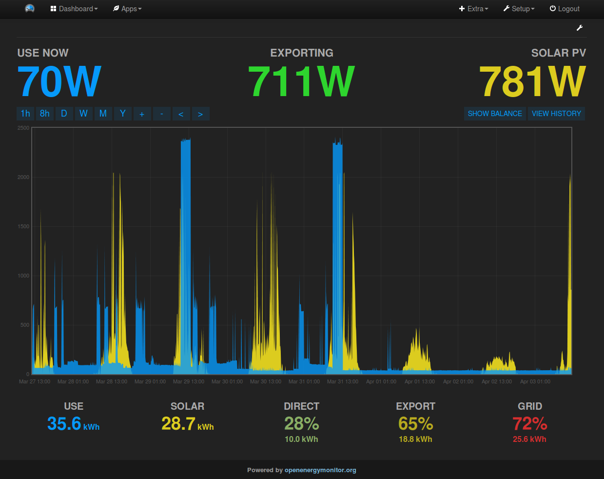

Jak tě tak čtu, tak ti dám dobrou radu:
1) Vykašli se na tahání hodnot přímo z měniče, protože jeho výrobce to má na háku a ty to sám nevymyslíš.
2) Přidělej si k tomu EmonPI z projektu OpenenergyMonitor.
HW stojí pár korun (Raspberry), software je na to zdarma. Netahá to údaje z měniče, ale měří vstupy a výstupy pomocí proudových transformátorů a na základě toho to generuje téměř vše, co u OnGrid střídače můžeš potřebovat. Appka pro Android i WebGUI jsou tam také.
https://guide.openenergymonitor.org/app ... /solar-pv/
https://guide.openenergymonitor.org/setup/
https://guide.openenergymonitor.org/setup/dashboards/
Není zač.

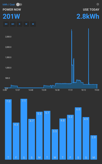

Pokud mate nekde RestAPI vystup, jsem schopen z toho asi vyrobit appku, pripadne pridat tento zdroj do stavajici...

Do Android verze pridana moznost "autorefresh on start". pri spusteni appky se nactou vzdy posledni data. ja to treba nepouzivam, neb chci videt posledni stav a pak davam rucne update.
