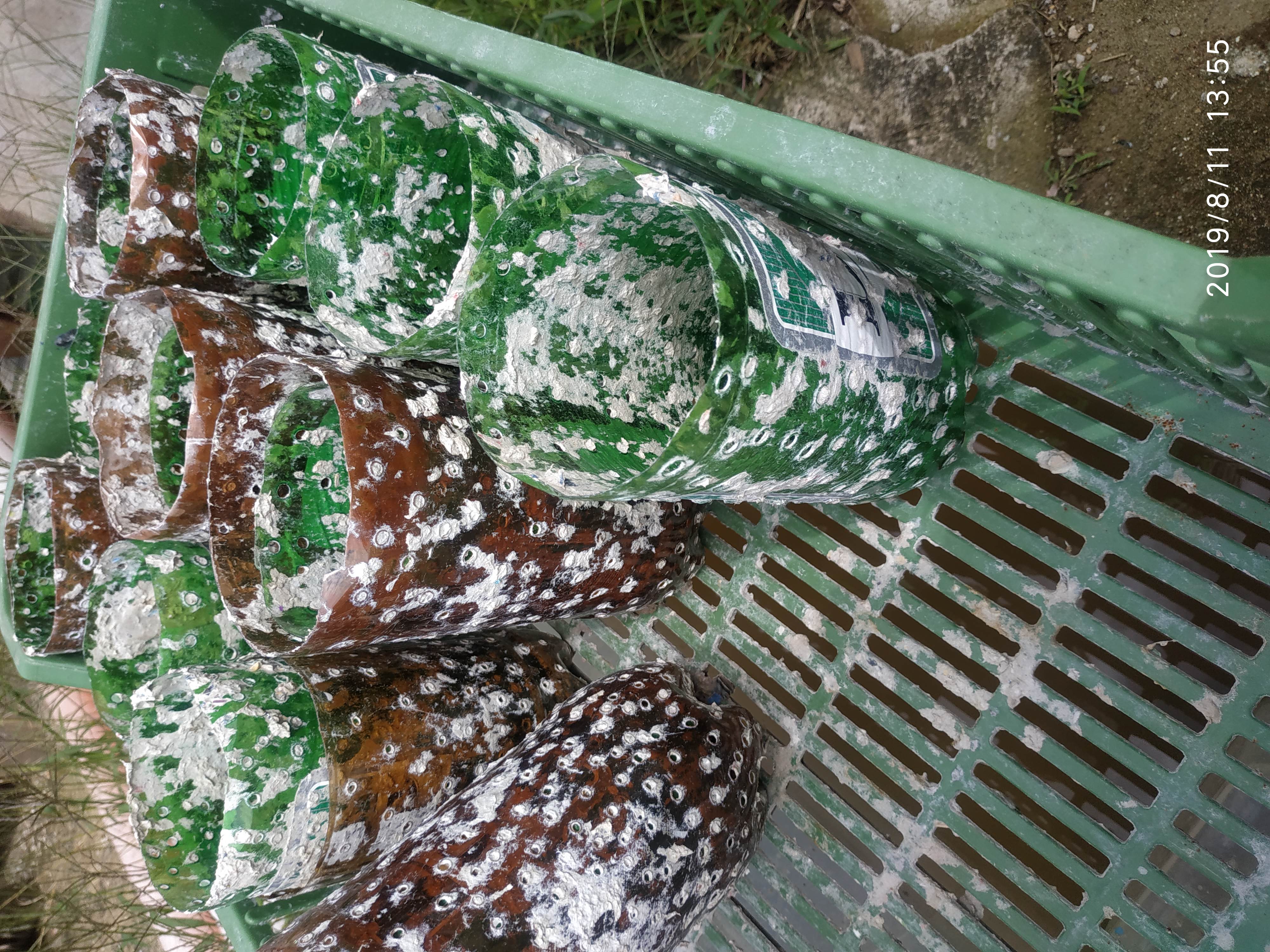

Home made mam, 40litrovy plastovy sudy na rozsekani ve vode. A pak delanej rucni lis a do vyvrtanych novodurovych trubek to tlacim.

Ještě když jsme tu řešili využití PET, tak i na odkapávače je to dobrý, pak se to dobře dávkuje do lisovací matrice z NOVODUR truby. Ma to podobný popř. menší průměr. Dírky jsou pálené micropájkou.

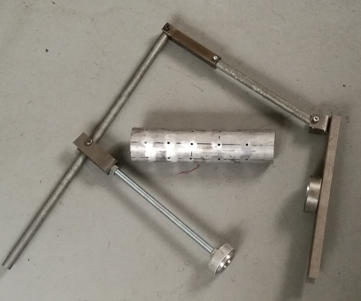

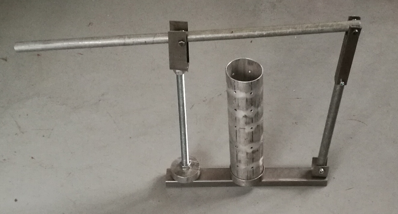

Normalne Mi ten lis na papier nedal spať zopar dni a tak som zneužil volnej chvile v robote,prešiel sklady a taketo čudo som stvoril z toho čo som našiel. Idem to rozobrať a keď bude času,tak to otestujem,len z rozdielom,že do papiera namiešam odpad,čo ostal po rezani dreva,popripade prastare seno,čo ostalo po predošlych majiteľoch.NOPARasito píše:.

Chce to delší páku ale to doma půjde trubkou prodloužit.

Aj ma napadla ta paka,ale je to prototyp,de lisovaci priestor ma priemer iba 7,5cm a dlžku 32cm, teda istotne budem toto čudo zlepšovať a z ponaučenia vznikne niečo ine.diablo007 píše:Chce to delší páku ale to doma půjde trubkou prodloužit.

To chce upgrade na pneumatiku nebo hydrauliku.
- kvako1
- Příspěvky: 613
- Reputace:122
Re: Jen pro pobavení (varování) publika.....

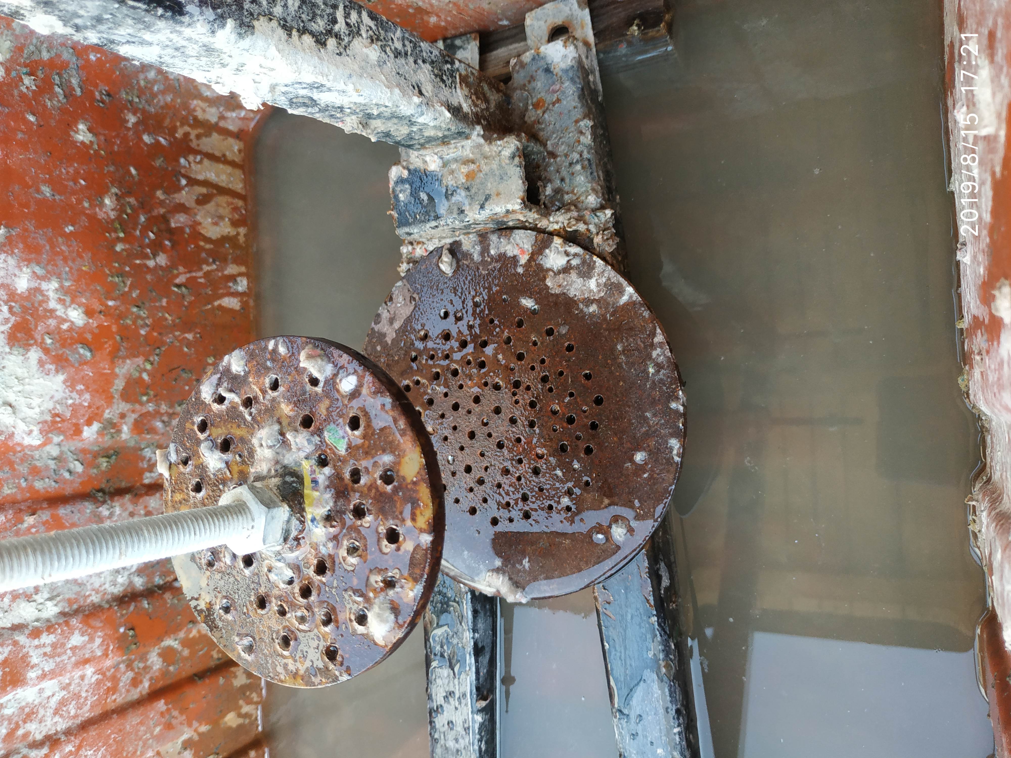

a asi i víc direk na odtok

Ja to L mam svareny natvrdo, mam tam prepakovani cca 1:10, chtel jsem davat na konec vzdy 10kg zavazi kvuli lisovani bez me pomoci, ale i tak nakonec musim vyvinout aspon 30kg k dolisovani. (Kdyz chteli moje dvoje 22kg holky dolisovat musely se povesit obe ;-D ) Pro pridani zavazi bych to musel kotvit napr na paletu, zatim jsem se k tomu nedostal. Ted mam dost prace s predelavanim panelu
Ps. Direk je tam potreba hafo, a to mam i dirky na tech prumerech nahore i dole.
V rohu L mam i kotvici otvory.

Jako hydraulický pomocník mě napadá štípačka. Tu trubku bych dal určitě větší průměr.
Pokud by byl opravdu velký tlak, dalo by se lisovat nasucho.

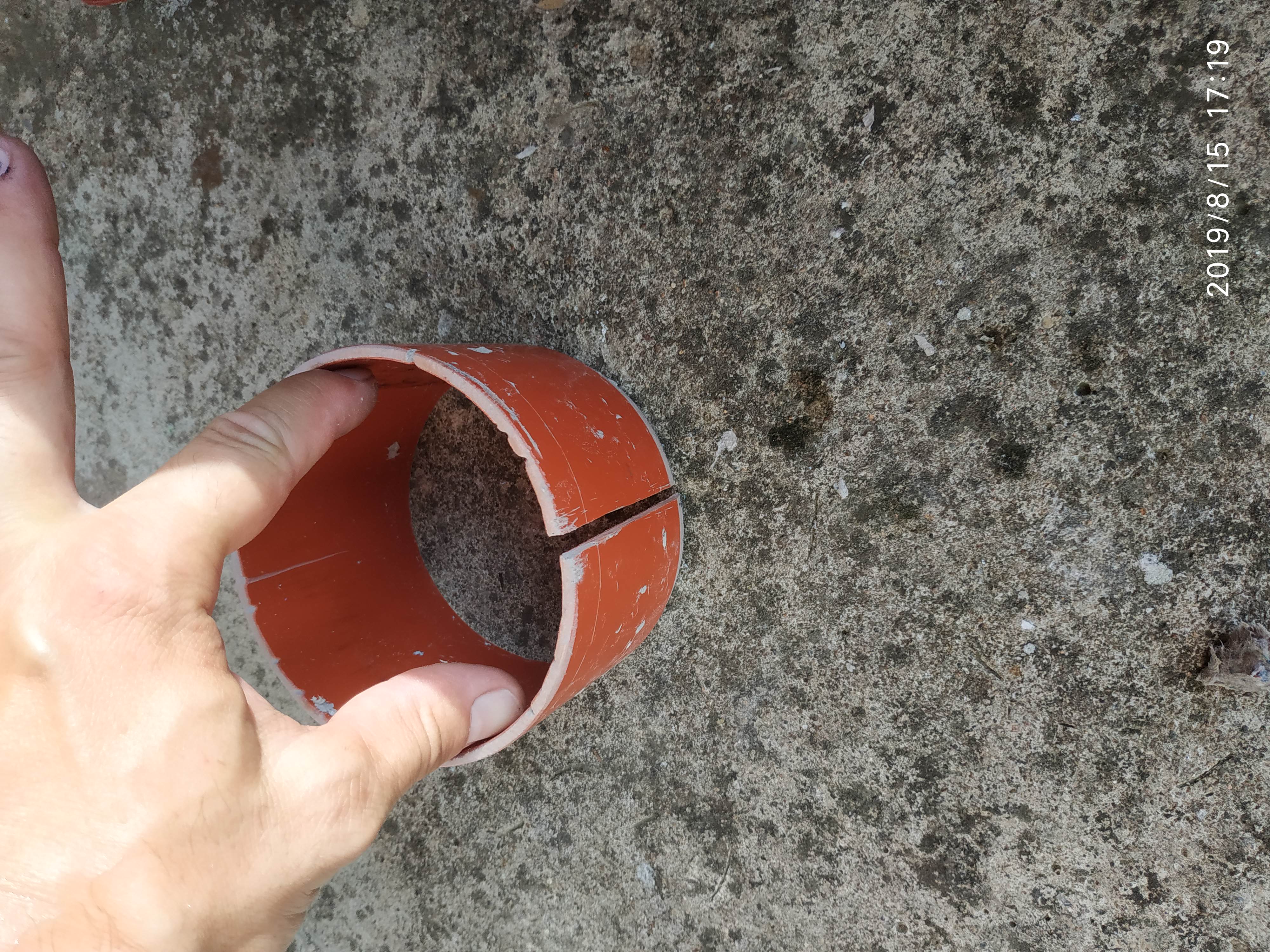

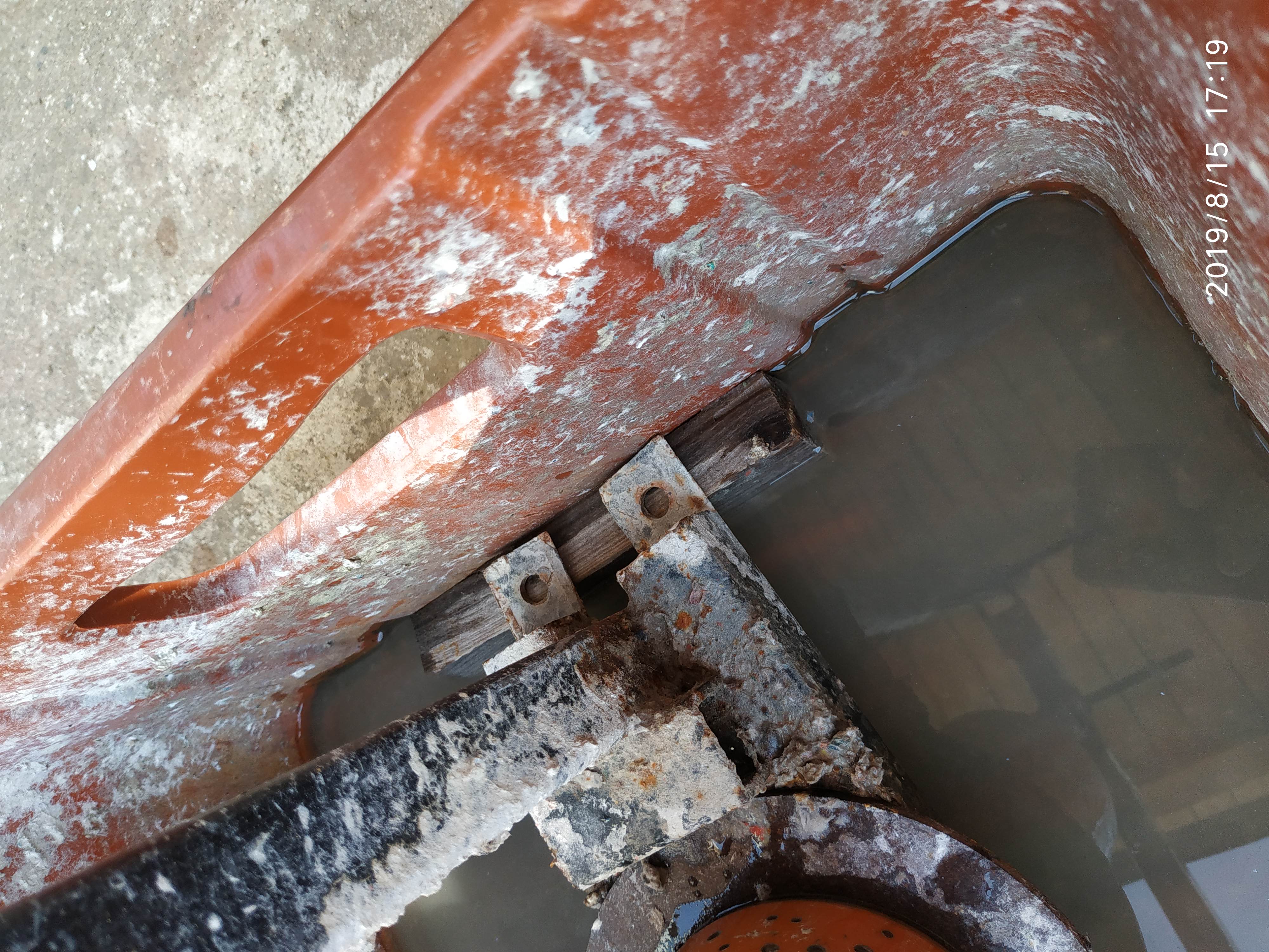

Tak prvy polorozpadnuty šulok spraveny. Zhrnutie.
Dierky su dostatočne,netreba viac na odtok vody,paku treba lepšiu,lebo som sa o to vešal celou vahou (115kg) a nepotrebuje piestom isť uplne na dno,teda aj toto stači skratiť. No obrovsky proble,ktory skusim poriešiť v robote je,že material sa zasekne v nadobe. Bol som nuteny nadobu rohom oprieť o schod a kladivom a tyčou obsah dostať von. Buchanim sa šulok rozpadaval,tak mam 3 časti. Skusim ešte ten hydraulicky zdvihak zakomponovať,že sa môže aj slaba osoba pohrať a pôjde to aj malemu decku.
