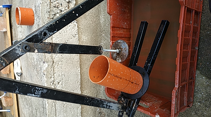

Zaujimalo by ma, ako recyklujes takto papier, mas na to nejaky stroj (homemade)?
NOPARasito píše:Takto to mam ja. Je to ze vsech druhu papiru.
- NOPARasito
- Příspěvky: 2600
- Reputace: 192
Re: Jen pro pobavení (varování) publika.....
Home made mam, 40litrovy plastovy sudy na rozsekani ve vode. A pak delanej rucni lis a do vyvrtanych novodurovych trubek to tlacim.
Nad automatem jsem premyslel, ale neni zatim cas ani nalada neco zbastlit.

Ještě když jsme tu řešili využití PET, tak i na odkapávače je to dobrý, pak se to dobře dávkuje do lisovací matrice z NOVODUR truby. Ma to podobný popř. menší průměr.
Dírky jsou pálené micropájkou.
Normalne Mi ten lis na papier nedal spať zopar dni a tak som zneužil volnej chvile v robote,prešiel sklady a taketo čudo som stvoril z toho čo som našiel. Idem to rozobrať a keď bude času,tak to otestujem,len z rozdielom,že do papiera namiešam odpad,čo ostal po rezani dreva,popripade prastare seno,čo ostalo po predošlych majiteľoch.NOPARasito píše:.
Aj ma napadla ta paka,ale je to prototyp,de lisovaci priestor ma priemer iba 7,5cm a dlžku 32cm, teda istotne budem toto čudo zlepšovať a z ponaučenia vznikne niečo ine.diablo007 píše:Chce to delší páku ale to doma půjde trubkou prodloužit.
To chce upgrade na pneumatiku nebo hydrauliku.
kvako1
- Příspěvky: 613
- Reputace: 122
a asi i víc direk na odtok
Ja to L mam svareny natvrdo, mam tam prepakovani cca 1:10, chtel jsem davat na konec vzdy 10kg zavazi kvuli lisovani bez me pomoci, ale i tak nakonec musim vyvinout aspon 30kg k dolisovani. (Kdyz chteli moje dvoje 22kg holky dolisovat musely se povesit obe ;-D ) Pro pridani zavazi bych to musel kotvit napr na paletu, zatim jsem se k tomu nedostal. Ted mam dost prace s predelavanim panelu
Ps. Direk je tam potreba hafo, a to mam i dirky na tech prumerech nahore i dole.
V rohu L mam i kotvici otvory.
Jako hydraulický pomocník mě napadá štípačka. Tu trubku bych dal určitě větší průměr.
Pokud by byl opravdu velký tlak, dalo by se lisovat nasucho.
Pokud se papír zahustí pilinami nebo hoblinami , bude z toho zajímavá směs.
Pilin a hoblin ti dají v každé truhlářské dílně zadarmo co uvezeš.
Na lisování briket z pilin jsme s kmotrem co má strojní pilu, měli připravený projekt. Nakonec z toho sešlo bo lisovat se dají piliny pouze suché zatímco na pilnici se řeže pouze syrové, mokré dřevo.
Požadovaný tlak na brikety ze dřeva je cca 100kN, což je pokud dobře počítám 10 tun.
Suchej papir se nespoji ;-((( ani 5 tunama, vyzkouseno
Ale mokrej a vysokym tlakem lze slisovat bez rozsekani, ale hydraulikou jsem zkousel jen rucnim lisem na vretena na 15 tun
Tak prvy polorozpadnuty šulok spraveny. Zhrnutie.
Dierky su dostatočne,netreba viac na odtok vody,paku treba lepšiu,lebo som sa o to vešal celou vahou (115kg) a nepotrebuje piestom isť uplne na dno,teda aj toto stači skratiť. No obrovsky proble,ktory skusim poriešiť v robote je,že material sa zasekne v nadobe. Bol som nuteny nadobu rohom oprieť o schod a kladivom a tyčou obsah dostať von. Buchanim sa šulok rozpadaval,tak mam 3 časti. Skusim ešte ten hydraulicky zdvihak zakomponovať,že sa môže aj slaba osoba pohrať a pôjde to aj malemu decku.
