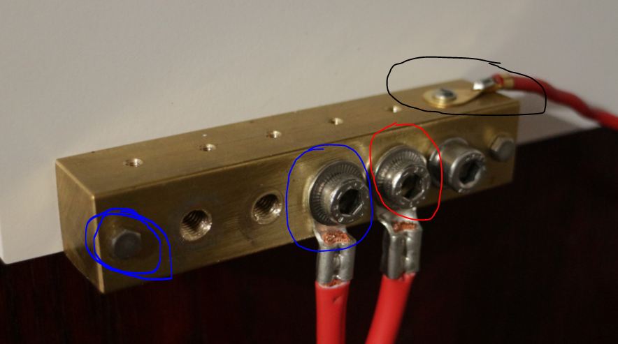

Re: Měděná pasovina pocínované očka jaké šrouby
nemam osobne doma lisovacie klieste. mam to tak, ako vidno na obrazku:
- cierne oznacenie - privod z MPPT, prichytene skrutkou M3, nerezovou, netreba podlozku -
https://www.fabory.com/sk/skrutka-s-pol ... Arelevance
- cervenym oznacene - privod z baterie, zostava spoja bola spomenuta
- modrym tenkym oznacene - privod do Axperta VP
- modrym hrubym oznacene - prichytenie mosadzneho hranola k podkladovej doske. v hranoli je priechodzia diera, v podkladovej doske zavit M3

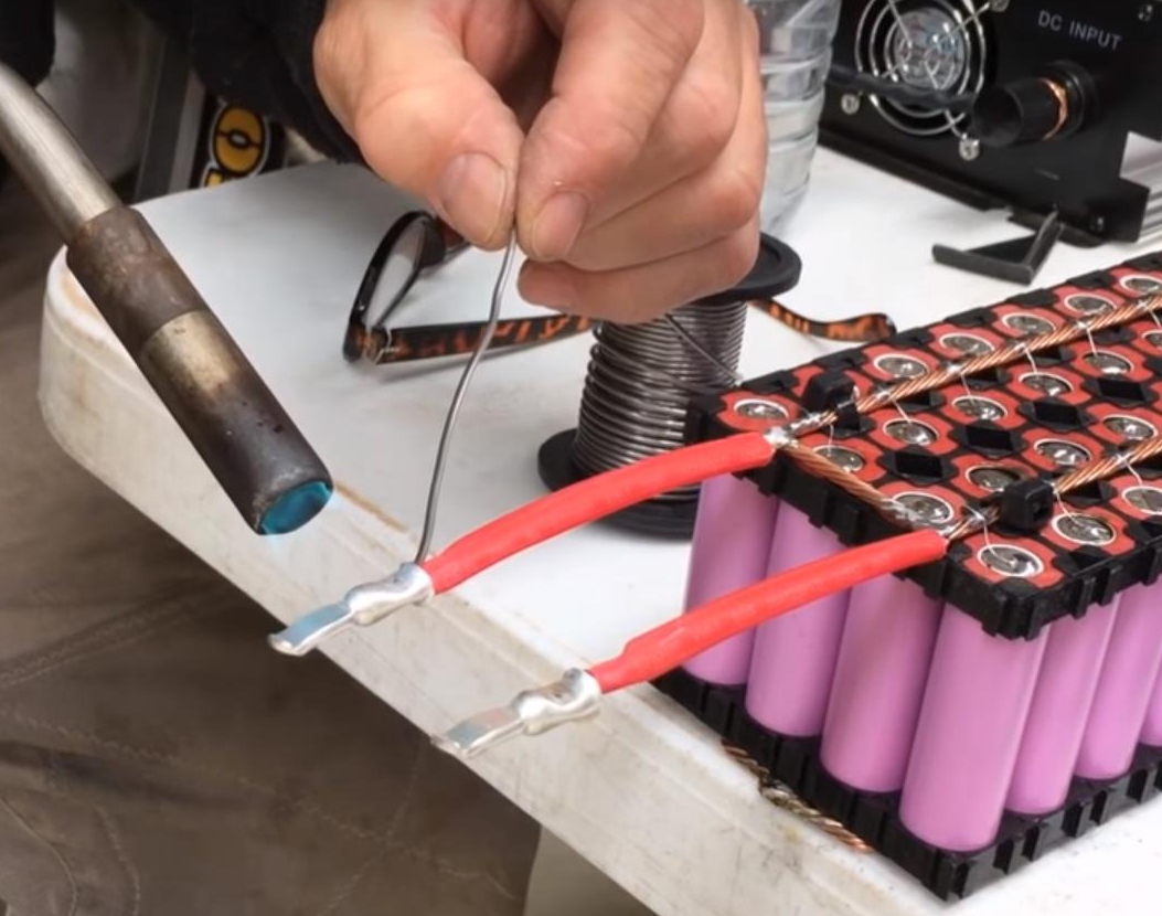

Mám súvisiacu podotázku :
Po zalisovaní je možné ešte spoj kábla a trubičky zacínovať. Aké sú pre a proti ?
Pro podle me neni zadne.
Proti napriklad to, ze se pri castejsim pohybu muzou lamat lanka na hrane cin/lanko.
ani v prumyslu ve velkych rozvadecich oka po lisovani nepaji. Takze je to zbytecny. Dulezity je dobre zalisovat a prefouknout buzirkou.
Tu som to dohľadal, kde sa neletujú síce očká, ale kontakty v konektoroch či zásuvkách :
Podľa mňa cín navzlína do dutín medzi žilou a trubičkou a vodivé prepojenie sa zlepší. Potom sa v danom použití kábel v mieste votknutia do trubičky mechanicky ( ohybom ) nenamáha.
https://www.youtube.com/watch?v=sP3gJRVLii0
