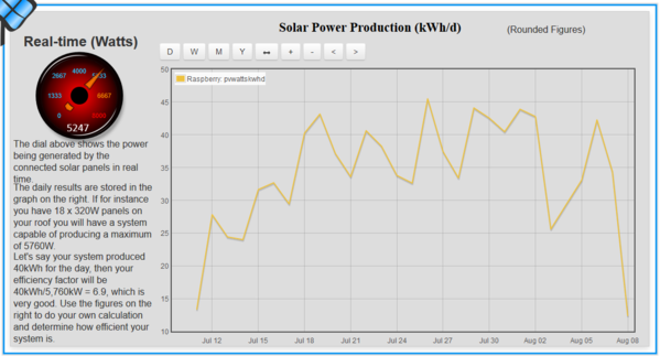

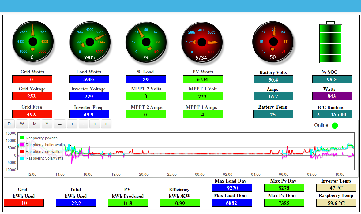

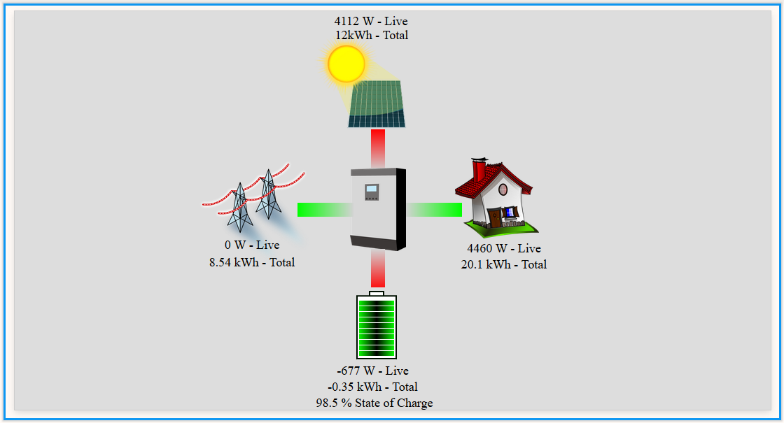

Jestli máš Axperta, pořiď si k němu ICC (SW+Raspberry) a tvoje logovací úchylka bude uspokojena navždy. Sbírá to všechno, grafy se dají customizovat nebo i přidat vlastní. Můžeš to sledovat i z mobilu, nebo z chytré TV přes webový prohlížeč:

Já osobně to vidím tak, že k rozumnému monitoringu vedou asi tak 3 možné cesty:
1) Udělat si celý sám
- největší svoboda
- nízké finanční náklady
- vyžaduje čas, znalosti a chuť
2) Koupit komerční řešení, například Solar-Log, Tigo nebo Huawei SmartLogger
- funguje jen s vybranými PV systémy, vendor lock-in
- drahé
3) Zaplatit někomu za hotový výrobek nebo polotovar postavený z off-the-shelf komponent či opensource
Kromě ICC, lze zmínit třeba ještě český VALC: http://vati.cz/eshop/index.php?route=pr ... ry&path=62
- nemusím toho moc umět
- lze customizovat, nebo se na customizaci domluvit
- relativně levné
Pokud z nějakého důvodu volím cestu #3, většinou tím podporuju stejného nadšence do fotovoltaiky jako jsem já, což mi přijde lepší, než podporovat neosobní megakorporaci s mizernou technickou podporou.
Já osobně volil cestu #1, ale protože ne každý se v tom chce furt hrabat, většinou doporučuji řešení, o kterém vím, že s ním na 90% bude spokojen.
