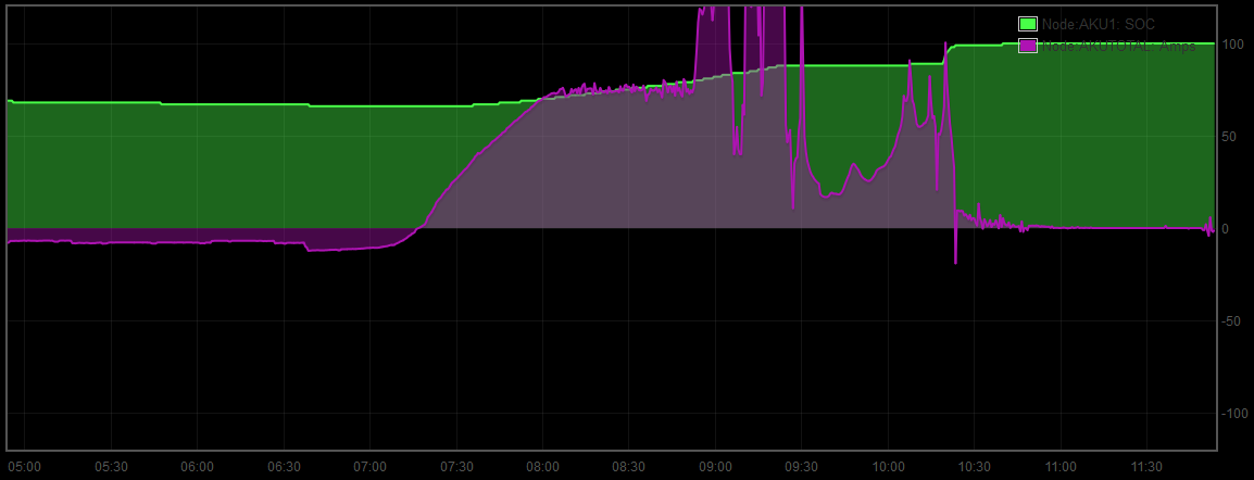

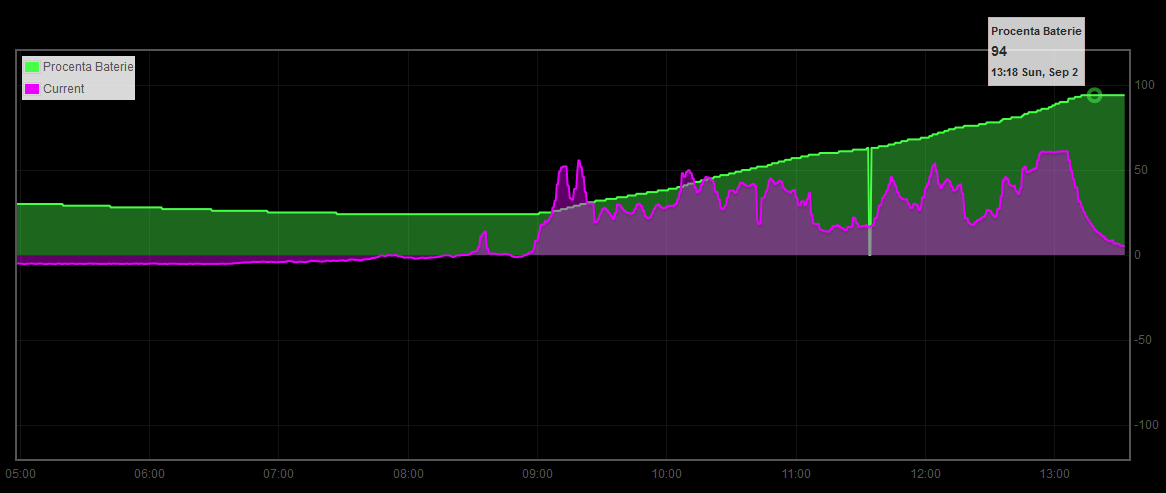

PS: Tady pro srovnání jak vypadá ten průběh proudu při konci nabíjení:
Winston
Proud klesá krásně pomalu, přirozeným způsobem. Pylontech
Proud je strmě utnut, evidentně zabral FET a měnič na zvýšený "odpor" zareagoval přechodem do C.V. To se projevilo strmým poklesem nabíjecího proudu ale i krátkodobým odběrem z baterie, neboť C.V. je zde nastaveno o cca 0.5V níže než C.C. Mimochodem, datová komunikace mezi BMS a měničem v tomto případě není zapojena:
valím do toho občas i více než 200A x 52.5V a balancuje to úplně v pohodě, přijď se podívat osobně
Dokonce, na rozdíl od mnoha jiných lidí, nemám ani alarmy na overvoltage.
V BMS Pylontechu je sada FETů, které dokážou nabíjecí proud poměrně rázně utnout, pokud se SOC blíží 90%. Je to velmi pěkně vidět i na grafech, kdy u konce nabíjení proud do Pylontechů velmi strmě padá dolů.
Když jsem ještě měl 20kWh Winstonů, tak ta křivka na konci nabíjení byla mnohem pozvolnější - tam proud padal jen díky zvyšujícímu se odporu baterek vůči nabíjení a balancery občas skutečně dostávaly zabrat. Naopak, Pylontechy se mi při konci nabíjení nijak moc nehřejí.
Takže za mne vyzkoušeno a je to v pohodě.
Winston

PS: O dva příspěvky výše jsem přidal i fotky grafů z nabíjení pro srovnání.
Máš recht - počet cihel vs výkon na střeše samozřejmě bude mít vliv, to máš pravdu.
Ale chodilo mi to dobře i s prvníma čtyřma cihlama.
Jestli by to chodilo se dvěma, to fakt nevím, ale 200A bych do nich pouštět nechtěl. To by asi pukly
Naposledy upravil(a) youda dne stř úno 26, 2020 10:27 pm, celkem upraveno 1 x.

Ke grafům: vidím v tom, že se baterky odpojí, protože regulátor není schopen snížit proud, furt by tam pral plný. Zareagovaly ochrany nikoliv paliče/ balancer.youda píše:PavelR,

CV a CC jsi napsal obráceně, tak jak jsi to napsal to potřebuje float. A to je to co Axpert ve FW neopravil!! Takže s orig. FW nemožné!
Pointou DCC je: zjistit první nabitý článek, snížit proud natolik, aby napětí na tomto článku bylo pouze o minimální napětí vyšší, než na ostatních, tudíž se ostatní budou nabíjet a tento první se nabíjet už nebude, bude se to pálit na odporu (na chladiči).
Když budeme slušný k Pylonům, nabíjet 20A na cihlu, pak jeden palič musí zvládnout 66W, to už potřebuje větrák. Je v pylonu ventilátor? Jak často z něj jde horký vzduch? Asi vůbec, protože použije spínač a odpojí baterky a nechá protékat minimální proud, on ho asi nerozepne úplně, stačí 2A na cihlu, při 0.5V to jest 25mR a 1W na spínači. Problém nastane, když regulátor neumí ten 0.5V, ale nastaví třeba 56V, to je pak moc tepla...
Ten victron by tedy při 53.2V měl: 3.2/2A = 1.6R / 6.4W I tohle si dokážu představit, že na to je Pylon připraven.
Tohle všechno je krásné a funkční pro přicucávací měniče, ale bojím se, jak se to občas zachová v ostrovu. Se změnou odporu na mosfetu právě aby na něm byl podobný úbytek, jako ochrana mám zkušenosti a v klidu řeknu, že to rychle nejde
Neříkám že se to musí stát, díky tomu že bude dost cihel, nějaká bude určitě ještě připojená a ta to podrží. Prostě kombinace Axperta s chybou float, s chybou pv disconnect a s málo Pylon cihlami to občas může zablbnout a vypne se to. Stačí přidat druhý regulátor, druhý měnič, šestou cihlu, ... Cokoliv k tomu minimalistickýmu sestupu přidat a už se to asi neprojeví nikdy.
