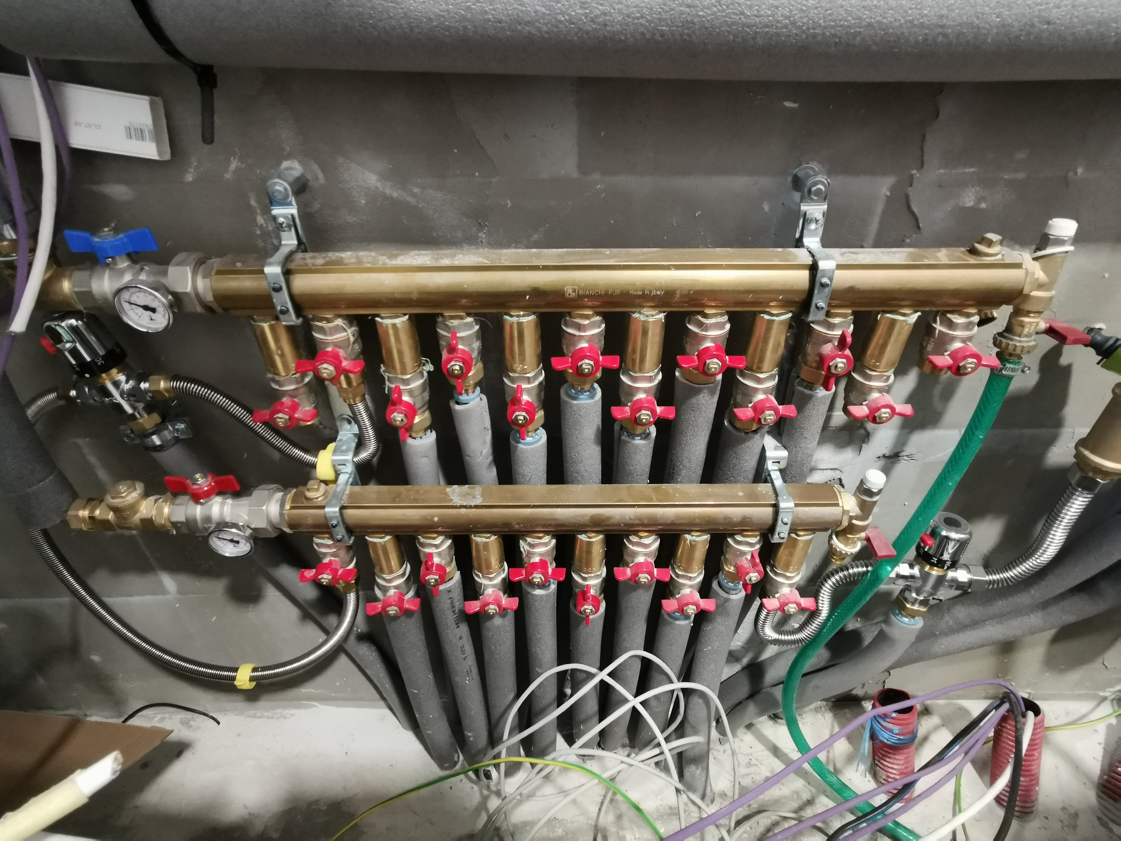

A preto sa vymyslaju take veci ako cirkulacka, ale ked je zle navrhnuta a hlavne spravena, tak ma vacsiu tepelnu stratu ako volne stojaci bojler.
Cize kuri i v lete
a preto som si ju nedal.
Ako by ste zateplili takyto rozvadzac teplej vody, aby boli pristupne ventily a nevyzeralo to ako u ciganov?
Cize kuri i v lete
- Reputace:514
Re: Tepelna ztrata bojleru
Ja si myslím ze cirkulačka má naprosto největší ztráty.
2x delší potrubí a k tomu, v podstatě, trvalá spotřeba cirkulačního čerpadla.
