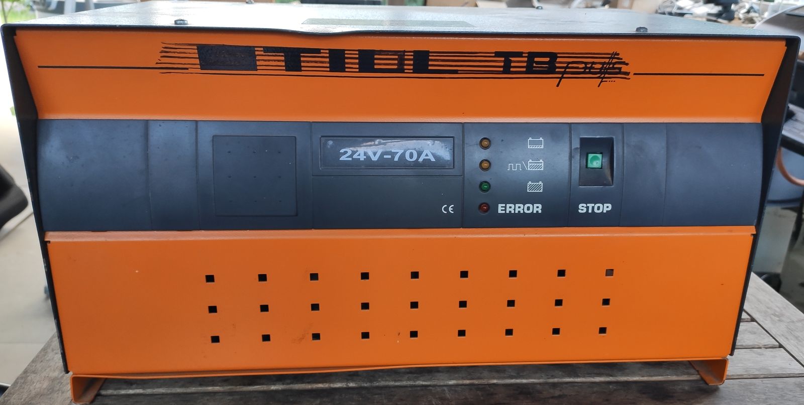

No ještě mám k dispozici starou nabíječku trakčních baterií 24V/70A, ale to nevím jestli mám odvahu na ten můj šrot pustit
Navíc má spotřebu jako prase (to už bych asi mohl rovnou přepnout na DS) ...

Tak elektronický zdroj byť průmyslový neznamená automaticky skvělou účinnost, ovšem jestli je v té nabíječce selénový usměrňovač, tak to jo, to protopí celkem hodně.skybor píše:No ještě mám k dispozici starou nabíječku trakčních baterií 24V/70A, ale to nevím jestli mám odvahu na ten můj šrot pustitNavíc má spotřebu jako prase (to už bych asi mohl rovnou přepnout na DS) ...
K té staré nabíječce, to chce na bazaru sehnat diody ČKD na stovky Ampér, trafo bývá celkem účinný v téhle velikosti, klidně přes 90% a hlavně je to blbuvzdorný. Navíc jestli je to třífáze, tak otec má takovou a když chce pustit do baterek menší proud (cca. 1/3), tak vyšrouboval pojistku z jedné fáze k trafu a bylo to.
Jinak jak píše PetrDubi, jestli je to jen pro případ hnusného počasí, tak těch 26,4V stačí.

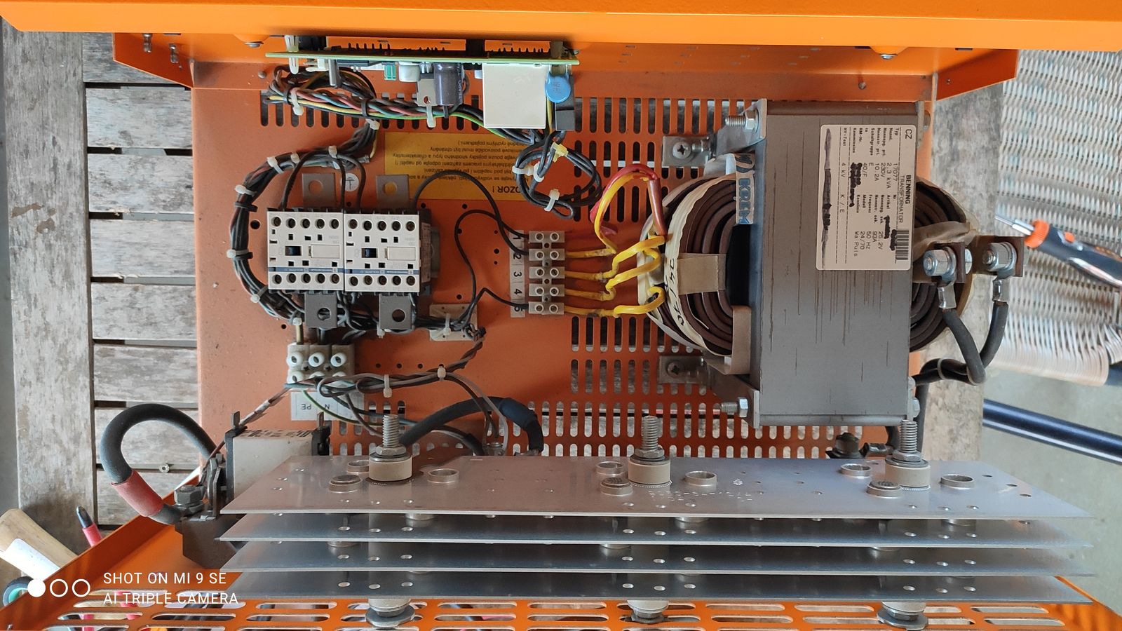

Tak mi to nedalo a otevřel jsem tu nabíječku trakčních baterií. No, na to jaká je to bedna a kolik to váží, toho ve vnitř moc není

Tohle je diodový usměrňovač, jsou tam nabouchány alternátorové diody (Tesla vyráběla řadu KYZ... https://www.teslakatalog.cz/KYZ75.html ), je to jednofázový, takže ty diody budou už paralelně, tam se to o moc snížit nedá, spíše to trafo, má ty plechy E / I skládaný na střídačku? a hlavně, není z boku na plechu svar, který by zhoršoval ztráty v železe? Někdy se dá pár % účinnosti nahnat jen tím, že se ty plechy trafa přeskládají co nejpřesněji a hlavně střídavě. Na usměrnění pak už jedině použít synchronní MOSFET usměrňovač, to je ale už vyšší dívčískybor píše:Tak mi to nedalo a otevřel jsem tu nabíječku trakčních baterií. No, na to jaká je to bedna a kolik to váží, toho ve vnitř moc není
To, na té zadní stěně by měl být ten selenový usměrňovač? A ten eventuálně nahradit můstkem z výkonvých diod ? A pak by se mohla účinnost zvýšit (spotřeba snížit)?

Když jsem na to mrkl pořádně, tak mne pak napadlo, že to asi budou diody. Ale byl jsi rychlejší

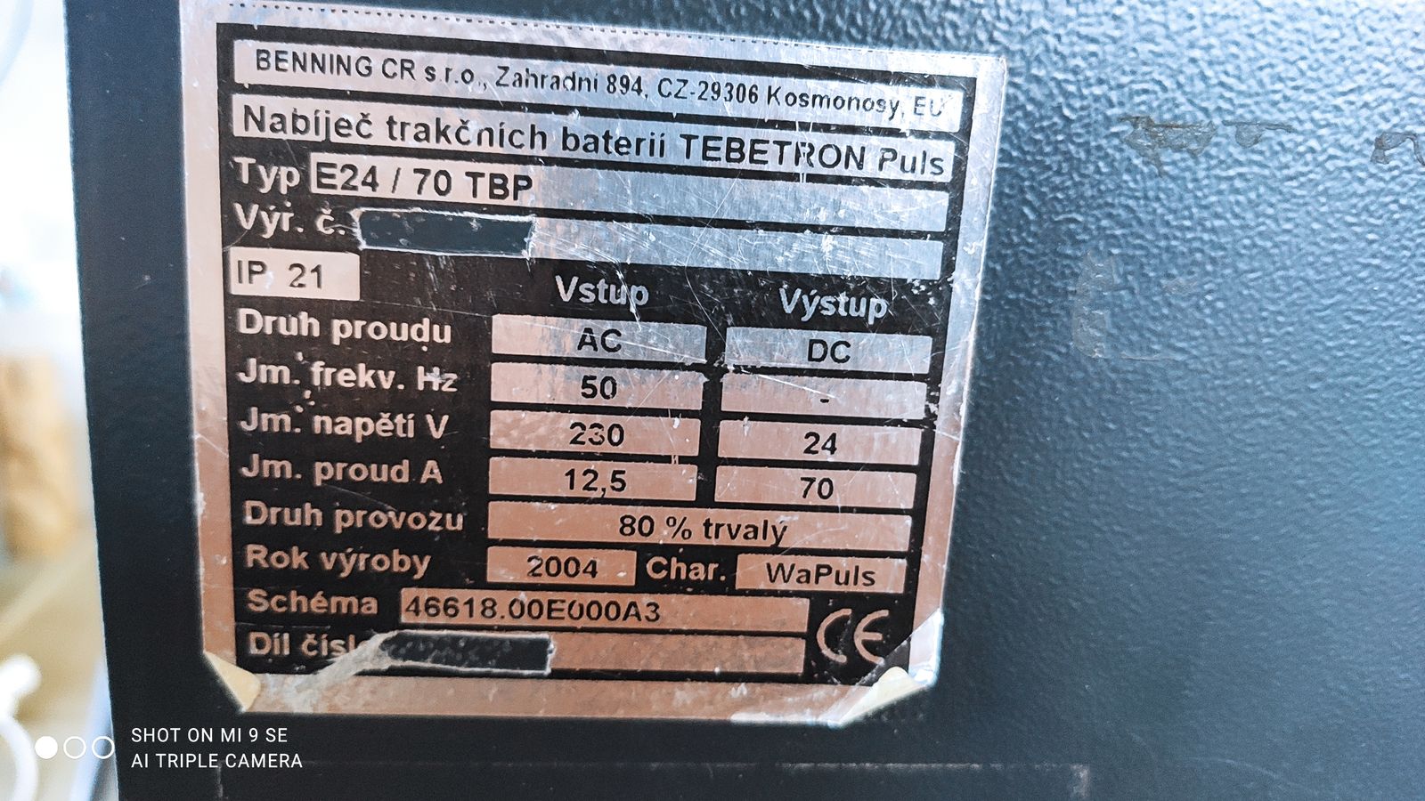

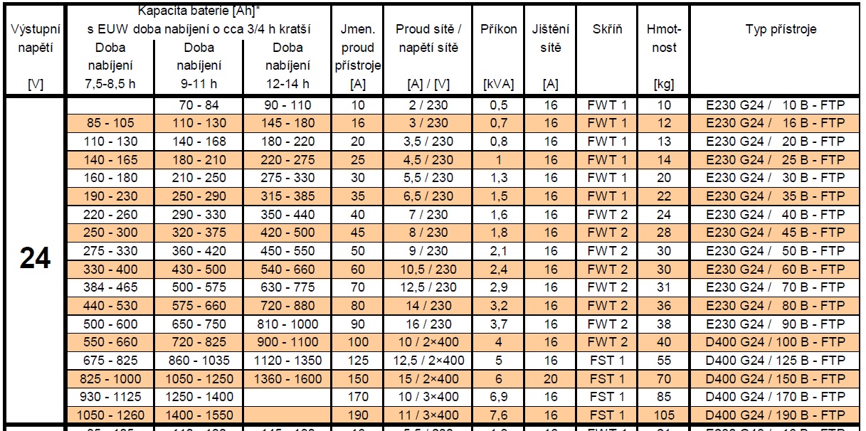

A ten příkon já neměřil, jen jsem si nechal poslat návod z Tebetronu a tam píšou u modelu 24V/70A příkon 2,9 kVA, což mi přijde celkem dost.

Pozor, příkon 2,9kVA není 2,9kW !!! Je tam započítaný účinník cos Fí, protože trafo posouvá proud oproti napětí. Elektronické zdroje mají většinou aktivní PFC, který fázový posun u elektronických zdrojů (tam je posuv proudu a napětí opačný) srovná, takže reaálně tam přibližně platí, že kVA=kW.
Jinak jsem se díval na stránky výrobce a jde o kvalitní nabíječku, ke konci nabíjení pouští do olověné baterie silné pulzy a tím ji desulfatuje, takže na 280Ah je sice silná, ale jestli ty AKU nejsou už šrot (pod 50%), tak bych to připojil
