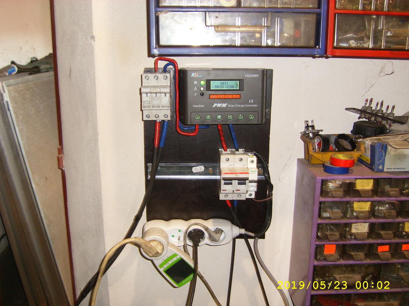

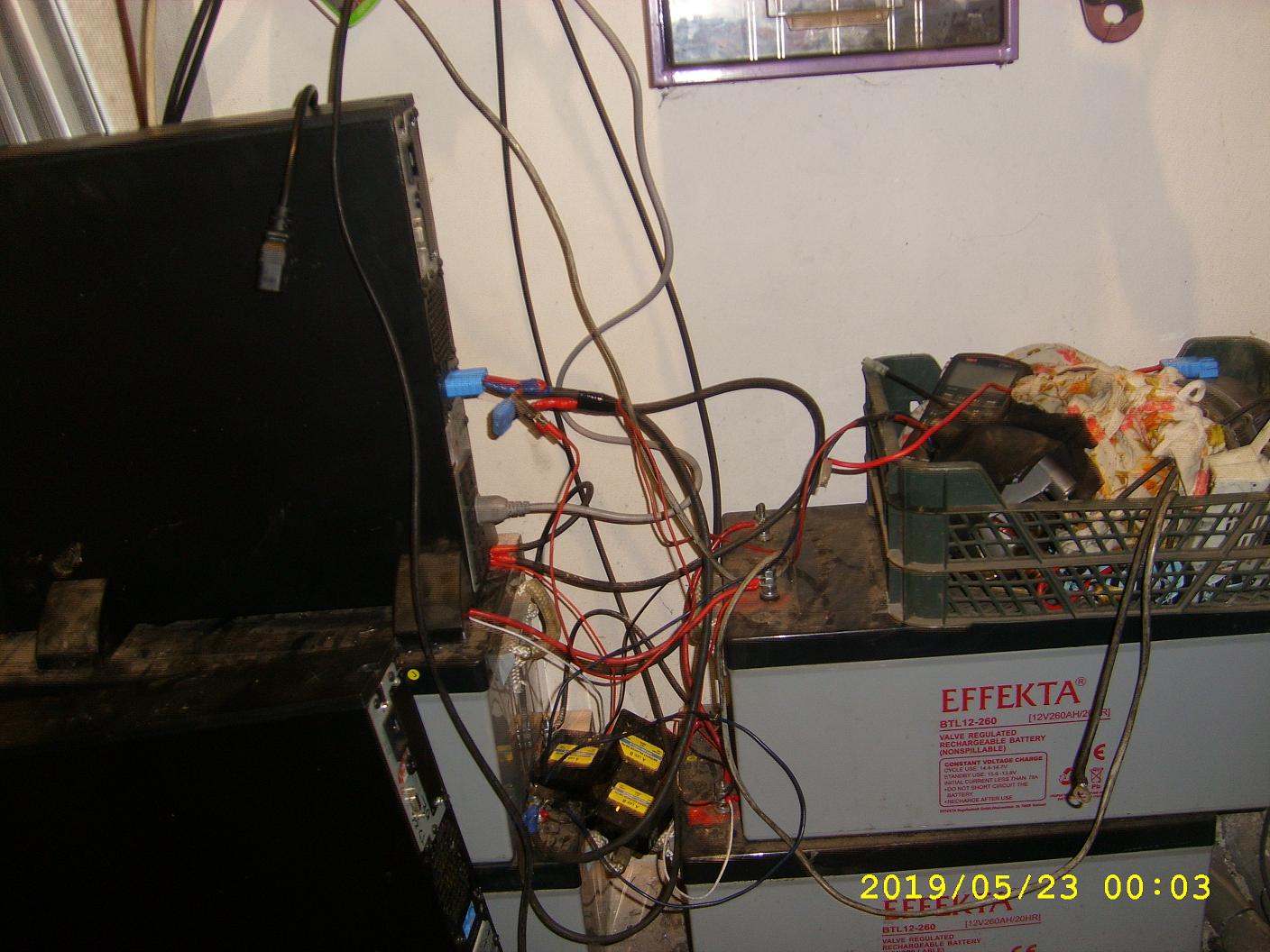

Namontováno ,zapojeno na regulátor co doporučil na zkoušku vlkazajac.Zapojeno 2s4p+ baterky 4xEFFEKTA BTL12-260.
Nabíjení sem dal na 57V.Jednou za měsíc proběhne nabití na 58V.Tak snat je to dobře.Protože regulátor je jen na 20A nechci ho moc přetěžovat.Zatím napájím UPS 2kW a odebírám jen do 500W.Regulátor nabijí od 8hodin 1-3A(FV západní strana) a od 12hodin jsou zatím přebytky.Zkoušel sem na UPS zapojit fén + Rozbrus a z panelu šlo 17A.Takže za mě PWM asi dobrý,ale chtělo to silnější.

Urobil si mi radosť, nemá nikto alebo skoro nikto pwm na 48 V. Daj aj naďalej informácie o tom, ako to funguje. Odhadujem, že do vonkajších teplôt aspoň 30°C budeš stále vo výhode voči mppt a vychutnáš si to ! 1,04 kWp na pwm za 250 či 300 Kč je pekne vysoko ( myslím tým výhodnosť ) nastavená latka.
Regulátor 20 A je k 4 x 260 Wp výkonovo tak akurát, aby sa nezničil. Mal som špičky 9 A z 250 Wp, Ty môžeš mať ešte viac. Radšej to nehrotiť .....

Nepsal náhodou 2s4p. To už asi není moc v pohodě na 20A PWM, tam může klidně vlítnout 40A.vlkazajac píše:
to: Skrat - jak to tedy máš. 4 panely, nebo 8?

UPS ! Zle som to prečítal, máte 2S4P a to je myslím moc ! Teoreticky do toho môže tiecť aj 36 A a to je MOC ! Neviem, či takéto zapojenie regulátor pripúšťa. Mal by som obavy, že dôjde k prúdovému preťaženiu !

Je to 2S4P vím že je to moc.Ale napětí na prázdno nepřekročím,odebíraný proud do baterek a UPS nejde nad 12A.Je to proto že to bylo jen na vyzkoušení.Jak bude větší odběr tak musím sehnat silnější regulátor.Má to i výhodu,jak je pod mrakem tak celý pole lépe stíhá nabít baterky.
Re: výběr regulátoru
Beethoven bol rýchlejší.... Než sa to vyjasní, radšej odopnite polovicu ! Má to byť 2S2P, ináč by som to nezapájal.

Pokud těch panelů je 8, tak by to chtělo 2 ty regulátory. Vždy 2s2p.
Dělej jak myslíš. Ale jak bude ta baterka vybitá a opře se do toho slunce, tak to regulátor asi nedá

To máte pravdu.Ale pole je na čistej západ,tak ráno jen rozptylovýho světla už nabijím a do oběda je +- nabito no a zatím přebytky nechávám na střeše.Ta nemoc -(jak jí nazíváte?) je prevít.Plánuji to samý pole na východní stranu,ale zatím musím vyzkoušet to co mám
