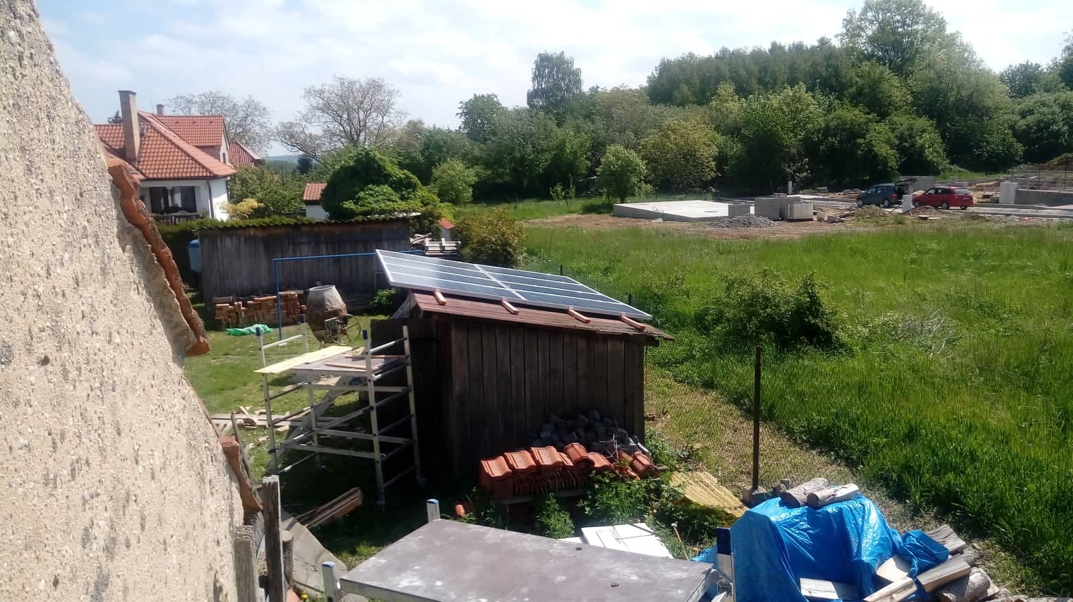

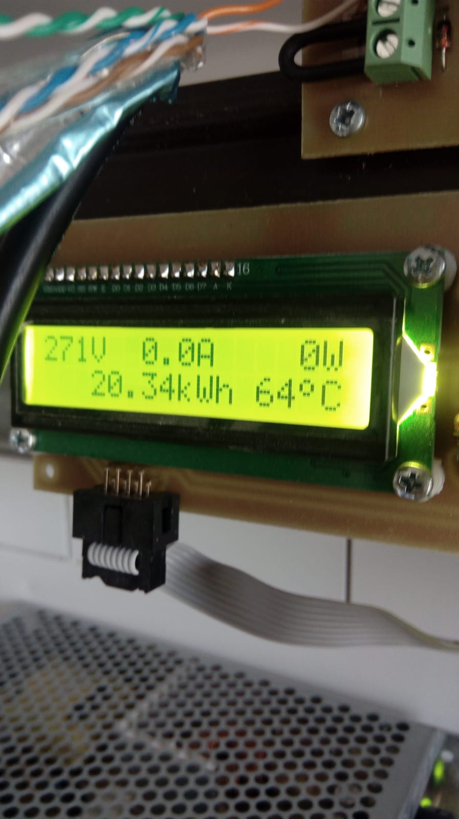

Ahoj tak se mi povedlo realizovat 8 panelů na východní stranu, napájím tím střídač modif sinus s mppt.
realizováno 29.4.2019 zatím dodáno 20,5 kWh tak ať svítí
zdar V.
zdar V.

Modifikovaný střídač k ceně těch panelů už to není moc dobrá úspora vzor modifikovaný místo čisté sinusovky

slouží pouze k ohřevu TUV zatím. tzn není nutné kupovat ferarri když škodovka taky jede.. jediný co může být naškodu bude zřejmě rušení který lichý harmonický způsobujou.
