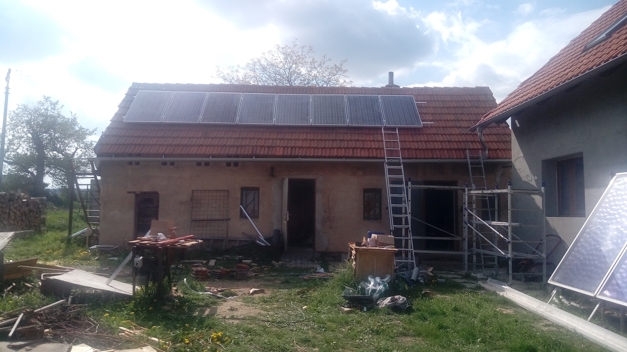

Ahoj tak se mi povedlo realizovat 8 panelů na východní stranu, napájím tím střídač modif sinus s mppt.
realizováno 29.4.2019 zatím dodáno 20,5 kWh
tak ať svítí
zdar V.

Ahoj přátelé, jak již padlo, panely ve stodole se hodily na kulnu a už se pohybujeme s instalovaným 3.6 kWp, s tim že zatím vše do aku nádrže a do podlahového topení.
tento víkend bude instalace na hlavní střehu domku.
foto hodím, jinak střídač po většinu času jede na cca 2,4 kW, což je limitace střídače....
od 1.5. kdy jsem to nainstaloval mám vyrobeno a spotřebováno 135kWh jak milé...
