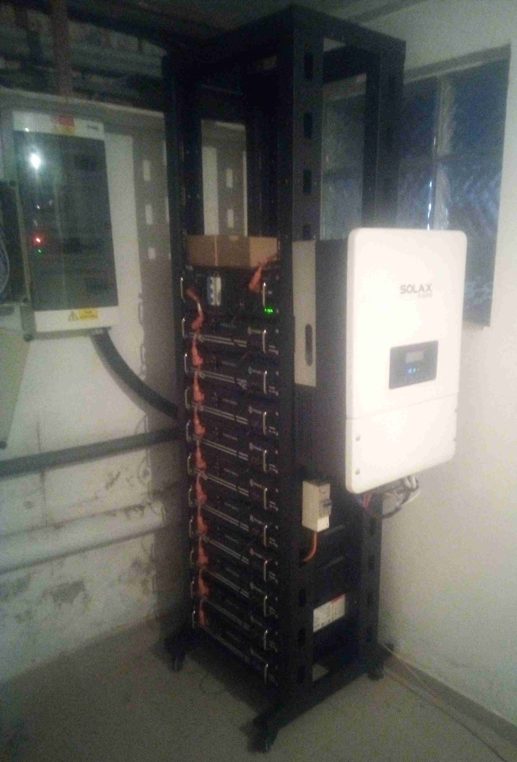

3 fáze, 9,92kW, 14,4kWh
Téma se věnuje instalaci a provozu třífázové solární elektrárny o výkonu 9,92 kW s akumulátory LiFePo4 o kapacitě 14,4 kWh. Diskutují se detaily zapojení střídače SolaX X3-HYBRID-10.0T, bezpečnostní aspekty, správné připojení fází a ochranných prvků, a také zkušenosti s prvním spuštěním a konfigurací systému. Uživatelé upozorňují na nesrovnalosti v návodu a doporučují optimální zapojení s ohledem na normy a bezpečnost.
- tomas

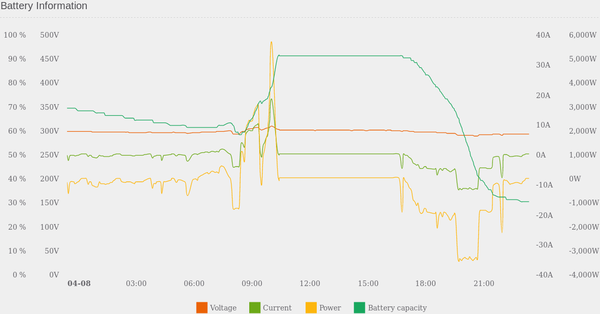

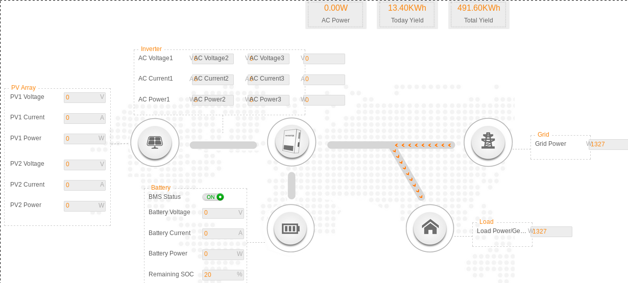

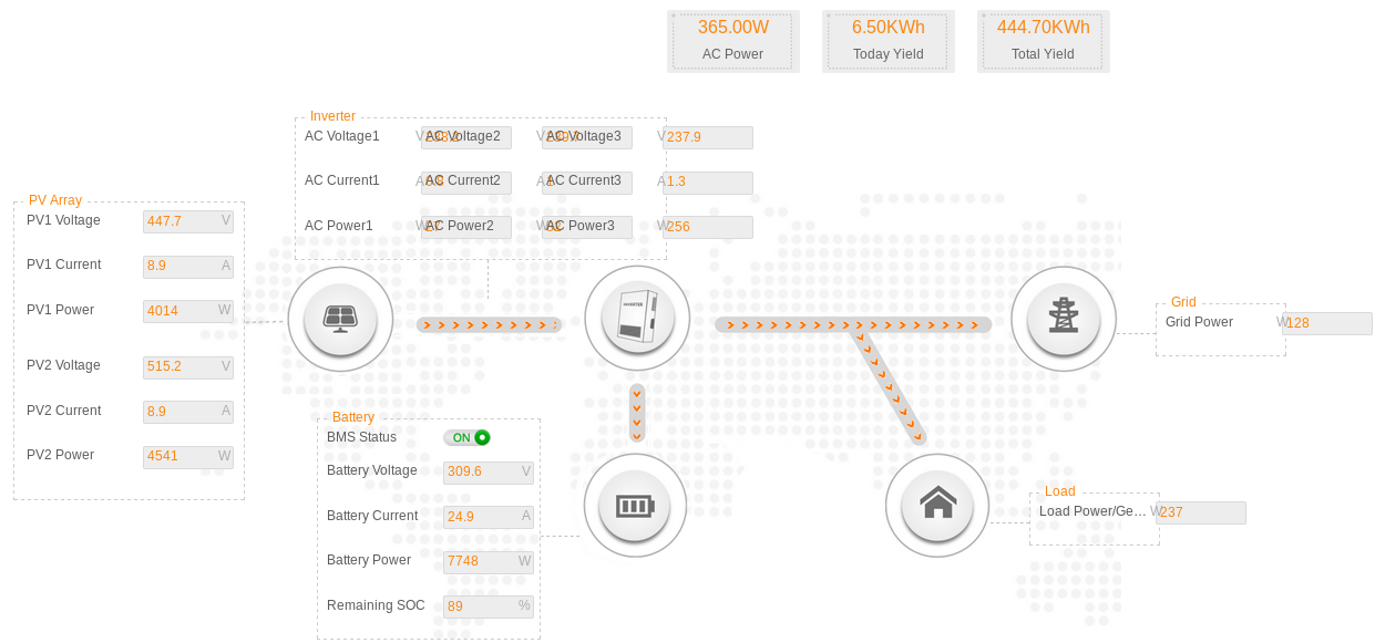

Už bude nabito, přes 7kW jde do aku: proudový limit do aku je 25A.
Tady už to tlačí i do distribuční sítě, v domě není skoro žádná spotřeba.

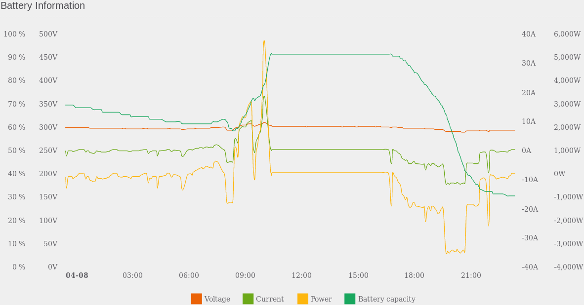

Předchozí a tuto noc to funguje dobře, co jde ze sítě jde přímo do spotřeby i baterku to úplně odpojí a ukazuje 0V.

Pěkné. Koukám, že máte nastavenu 20% spodní rezervu v aku. Máte i nějakou horní rezervu? Nebo se nabíjí na 100 % jmenovité (i když samozřejmě netuším, jaké napětí ta jmenovitá vlastně představuje)?

zdravim, prisli ste na to preco tu baterku nabija na 90%? mne to robi to iste, resp. aspon podla grafov, baterka sa nabija a ked dosiahne 89% tak zrazu zacne tlacit prebytky (v mojom pripade do bojleru), pol hodinu to takto stoji a potom sa to razom vyhupne na tych 100%
moze to byt bud chyba v tom grafovani alebo mozno nejaka ochrana baterky? co som si ale porovnaval ostatne udaje z baterky, tak to nevyzera, ze by bola napr. prehriata, baterky su tiez pylontech tak mozno to je nejake nastavenie od vyrobcu?

dzodzo,
pokud máš standardní Pylon US2000B Plus, tak u tebe ten skok při nabíjení může být klasické chování, které dělají BMS:
- při nabíjení BMS počítají SoC podle ampérhodin na bočníku
- pokud však napětí na LFP článcích vyskočí nad 3.3V, pak BMS pár minut čeká a následně prohlásí, že baterie je plná ačkoliv počítadlo ampérhodin ještě nedoběhlo do plna.
Tento mechanismus je v BMS proto, kdyby se počítadlo ampérhodin kvůli cyklování příliš rozjelo.
Pokud jde o high-voltage baterie, tam je to s SoC trochu komplikovanější - nabíjecí napětí pro C.C. se na měniči se musí nastavit vždy přesně podle toho, kolik bateriových modulů je v sérii. Pokud se napětí pro C.C. nastaví jen o pár voltů menší než potřebné k dotažení článků do plna, pak měnič přejde do C.V. dřív, než je SoC 100%. Teoreticky by mělo být možné, aby měnič podle datové komunikace pochopil, že má ještě stále zůstat v C.C., ale obávám se, že toto ještě v kombinaci Pylontech High-Voltage + SolaX nebude vyřešeno. Je to příliš nová věc...

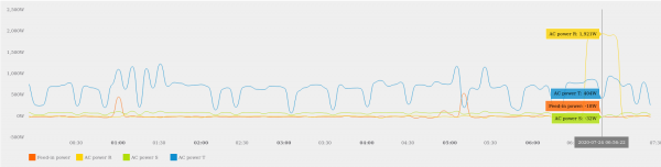

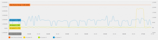

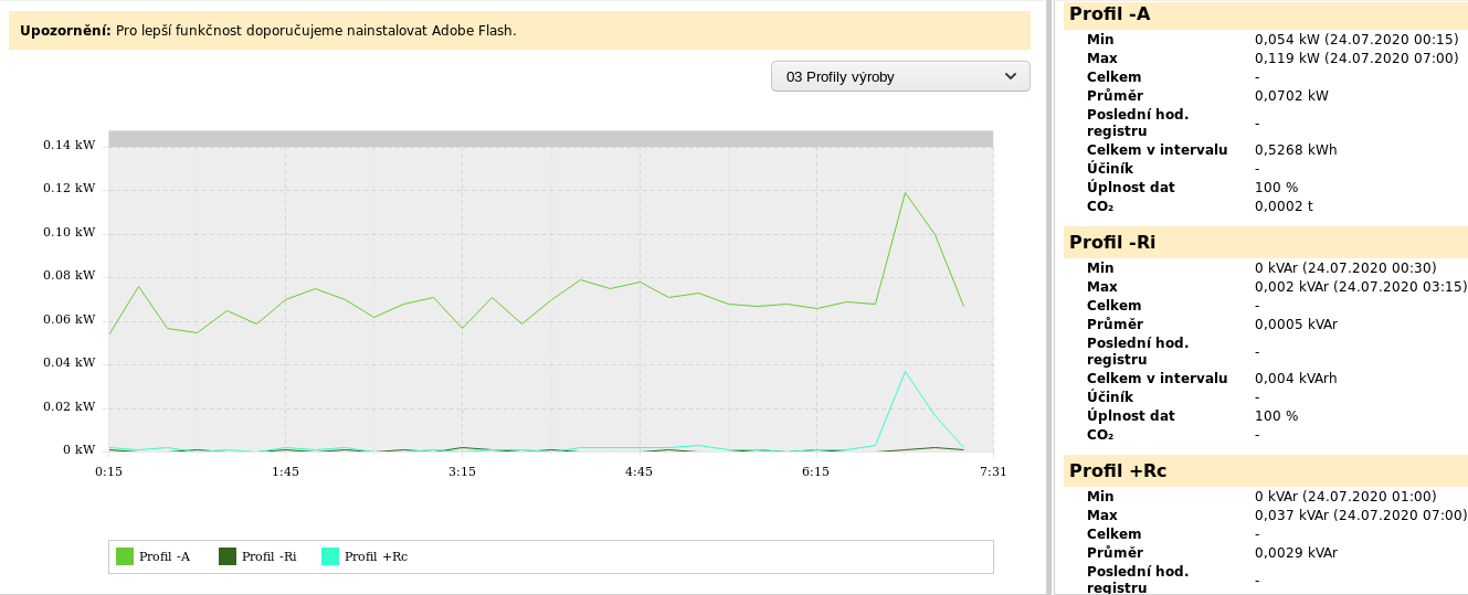

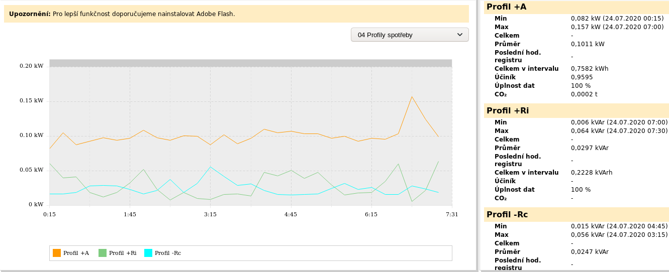

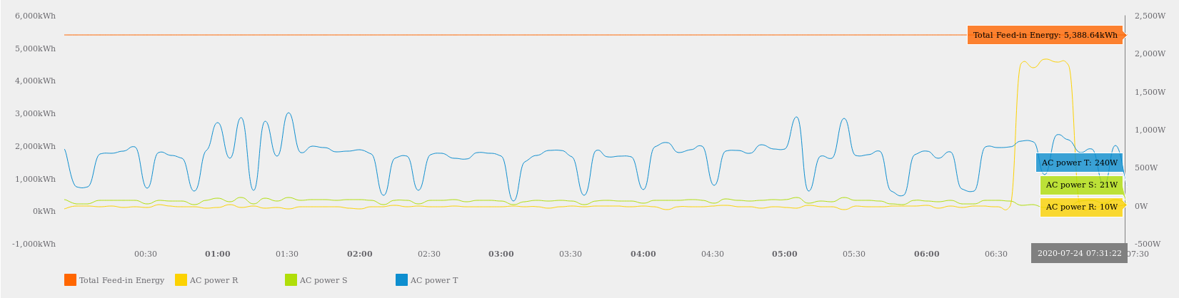

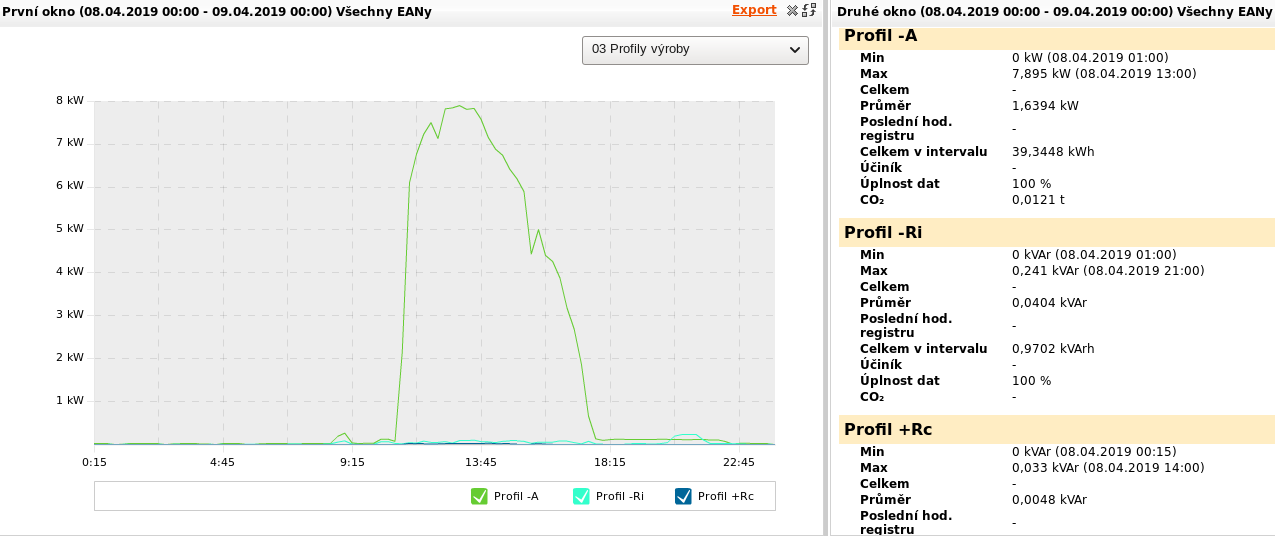

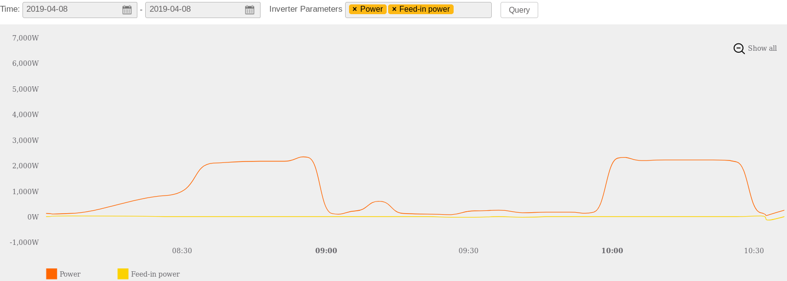

Jak "vidí" SolaX X3-HYBRID-10.0T 4Q elektroměr distributora, pro srovnání s InfiniSolar Plus 10KW - PAR B
https://forum.mypower.cz/viewtopic.php? ... =60#p90148
U této elektrárny je ovšem dodávka do distribuční sítě povolena, takže nejde srovnat který střídač udrží na elektroměru přesnější 0 výkon.

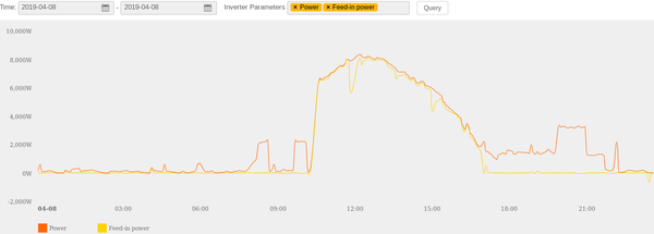

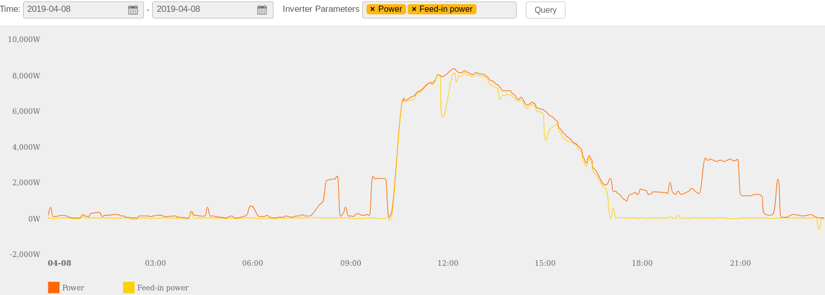

data pro dodávku do DS V 10:45 se akumulátor nabil a přebytek energie šel do distribuční sítě.
data pro spotřebu z DS Od 0:00 je spotřeba od 54W se špičkami do 98W. V 9:00 je špička 288W. Od 11:15 do 17:15 je vše nulové, protože je dodávka do sítě. Dále spotřeba kolísá kolem 150W a ve 22:30 to padá na 50-60W.
akumulátor střídač Feed-in power je výkon do/z distribuční sítě měřený elektroměrem který je připojen ke střídači. Pohybuje se od 0W do -74W do 10:38 kdy je zahájena dodávka přebytků do sítě. Zvláštní je že spotřeba kolem 150W od 17:45 do 22:30 kterou naměřil elektroměr distributora zde vůbec není na křivce Feed-in power vidět. Jde tam jen vidět že střídač pokrýval spotřebu kolem 1,5kW, ale podle elektroměru distributora ji nepokrýval dokonale, ale podle elektroměru přípojeného ke střídači ji pokrýval dokonale.
střídač detail Feed-in power se pohybuje kolem -30W
Zvláštní je, že zde není vidět žádná špička v 9:00 (288W) co je vidět na elektroměru distributora. Ten elektroměr https://forum.mypower.cz/download/file. ... &mode=view
asi není schopen zachytit a datově přenést takové špičky do střídače a výkon střídače se reguluje na nějaký průměr ve kterém kolísání od zapínání a vypínání spotřebičů není vůbec vidět.

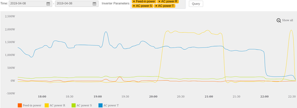

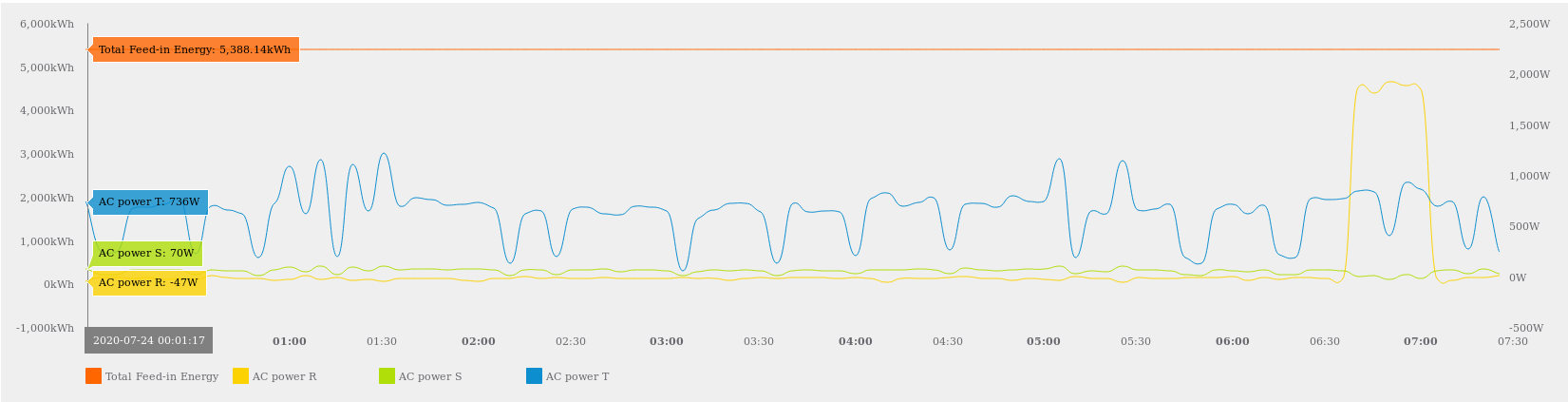

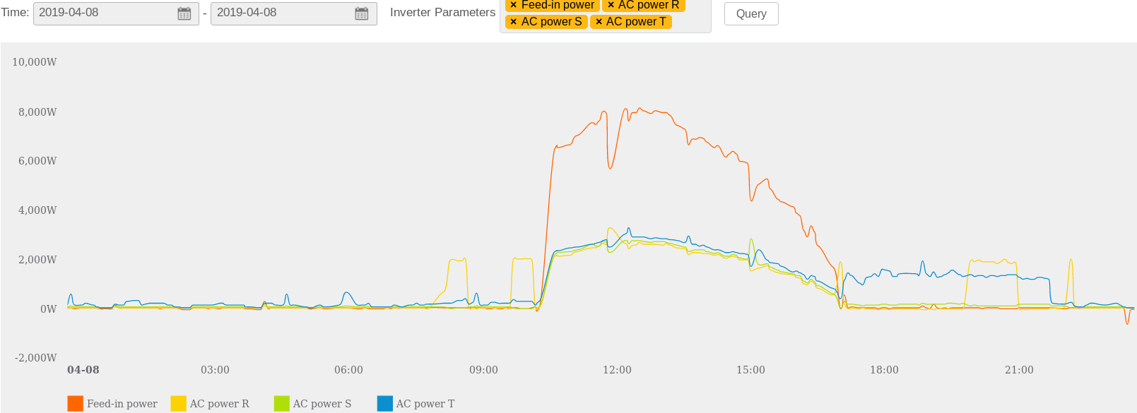

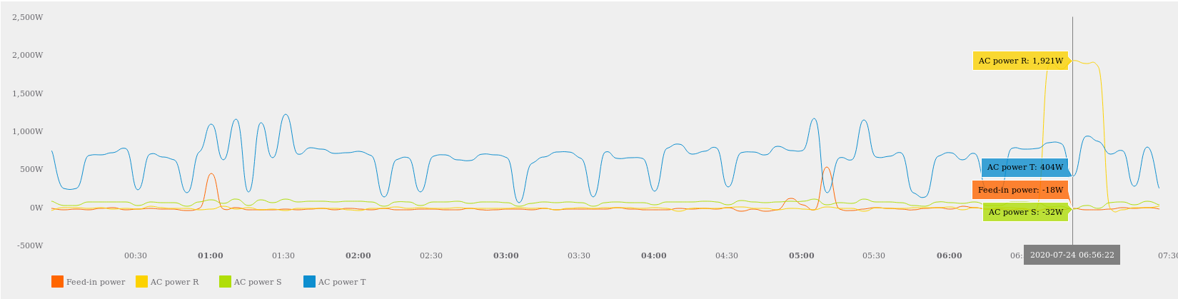

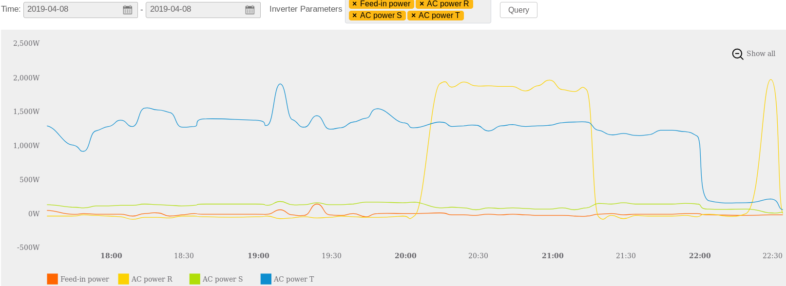

Fázové výkony střídače výkon 3kW nebyl dle elektroměru střídače nikde překročen, takže tam nebylo nic co by střídač nemohl vykompenzovat svým výkonem, tak nevím co to ten elektroměr distributora naměřil za spotřebu kolem 150W od 17:45 do 22:30.
Detail fázových výkonů od 17:45 do 22:30 Uvidím u další elektrárny jak se bude chovat s jiným elektroměrem, když tak ten elektroměr vyměním.
Tady bartl píše že také musel vyměnit elektroměr, ale měl přetok, u této elektrárny je zase odběr.
https://forum.mypower.cz/viewtopic.php? ... 507#p88996

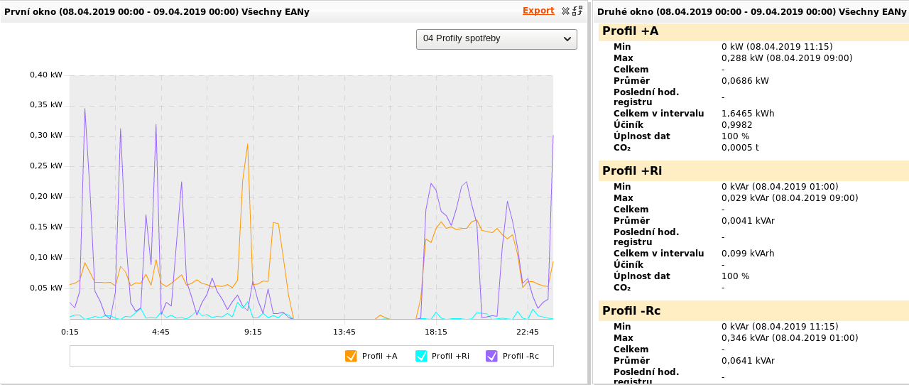

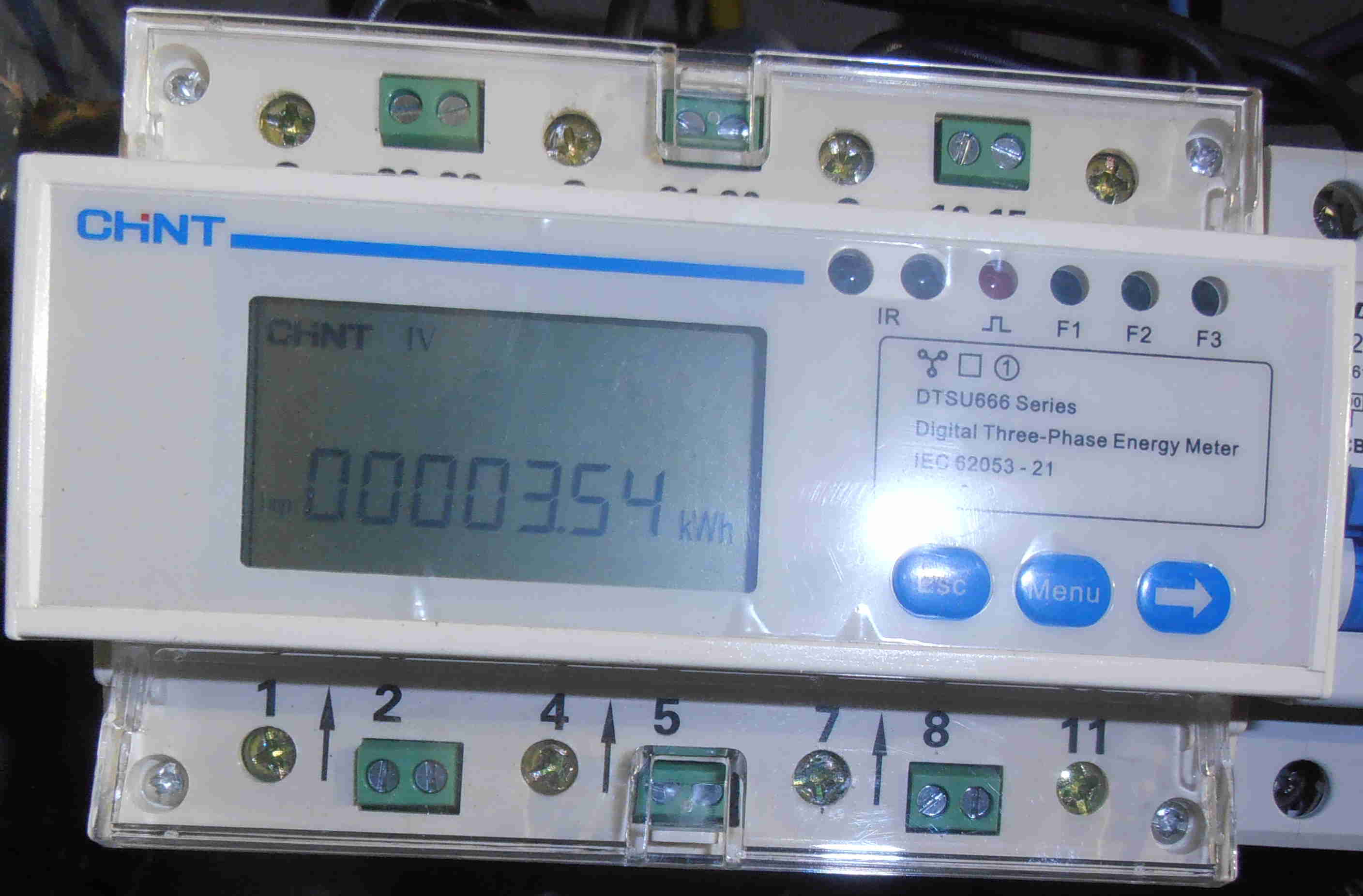

Grafy ohledně asymetrie a energetických toků. V grafech jsou uložené hodnoty jen po 5 minutách a navíc mám podezření, že to není 5 minutový průměr, ale aktuální hodnota po pěti minutách. O půlnoci bylo na elektroměru Chint (elektroměr Eastron je zřejmě lepší https://forum.mypower.cz/viewtopic.php? ... 777#p88996) 5388,14kWh a ráno v 7:31 5388,64kWh , takže spotřeba z distribuční sítě 0,5kWh při provozu domu z akumulátoru za 7,5 hodiny.

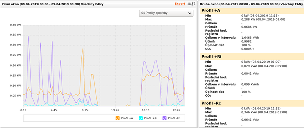

Z pohledu distributora to vypadá takto Podle distributora byla za stejné období spotřeba 0,7582kWh při průměrné spotřebě 101,1W, ale zároveň byla ve stejné době i dodávka
(ČEZká podvodná specialita v měření) 0,5268 kWh při průměrném výkonu 70,2W.
Takže to vypadá že mezi těmi elektroměry je velký rozdíl v měření energie. Mezi elektroměry je zapojen stykač HDO takže jeden elektroměr měří jeho spotřebu a druhý ne, takže to bude zřejmě těch 0,2582kWh rozdílu mezi elektroměry a ještě vlastně ještě také vlastní spotřeba toho Chintu.
Zkusím ten elektroměr Chint vyměnit za Eastron.

Zaujala mne fotka rozvaděče v prvním příspěvku, který je zapojen do tn-c a tudíž jsou nulové vodiče z gridu a eps spojeny na jedné liště. Já bych právě potřeboval některé okruhy v domě(tn-c) zapojit aby byla možnost přepnutí na výstup eps, ale technik co měnič montoval mi tvrdil, že tyto nuláky se nesmí spojit, což by mi toto zapojení v tn-c dost komplikovalo(možná, že to ani nejde). Měnič mám taky solax x3 g4 ale asi novější model, protože od pohledu se liší tím spodním krytem, kde se připojují vodiče. Je tedy možné tyto nuláky Grid a Eps i u toho mého G4 dát na jednu lištu bez toho, abych něco uvnitř odpálil? Nyní je výstup z EPS zapojen pouze přes přepínač do chrániče s tím, že za něj si mohu v budoucnu doplnit nějaké nové okruhy ale jedině podle tn-s. Dík Zbyněk
- tomas
- Příspěvky: 2579
- Reputace:243
- Bydliště: Třinec
Re: 3 fáze, 9,92kW, 14,4kWh
Všechny nuláky jsou vodivě spojené, jinak to potom nejsou skutečné nuláky, to nemůže plavat na nějakém nedefinovaném potenciálu. Potenciál nuláku je jasně definovaný jako uzemněný střed zdroje, proto má proti zemi nulový potenciál (při zanedbání úbytků na vodičích) a říká se mu nulák. Pokud ten vodič plave na nějakém nedefinovaném potenciálu, tak to není nulák, nebo jde o poruchový stav který je velmi nebezpečný pro spotřebiče.
S TN-C sítí není problém ani u Solaxu G4, v manuálu na straně 12. je to na obrázku jakože pro Austrálii.
