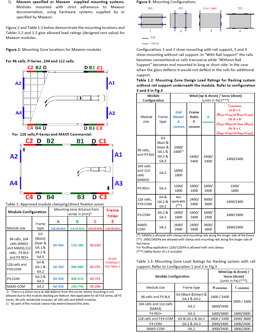

Skuste si pozriet orientacne toto strana 20 a dalej.

Diky zaujimavy dokument
ale su tam troska krute veci ze na na 8 panelov 18-20 hakov . Vacsina fora ma na 8 panelov asi 10 hakov
Ale jetam dobre vidiet ze napr. Ked sa montuju 2 panely tak hak je aj 60cm od kraju panelu , cize mi to pomohlo dik;)

Ono este treba brat do uvahy aj montazny navod k panelom, kde je specifikovane ako sa ma panel uchytit pri akej zatazi.
Napr takto:
Napr takto:
Re: Uchyceni panelu
Datasheet jasnej, ale i selskej rozum dá, že uchycení A bude mít menší pevnost než uchycení B, který sem zatím vždycky použil. U 2m panelů bych měl z uchycení A vyloženě strach, obzvlášť s rámem 35mm, co je dnes standart.
