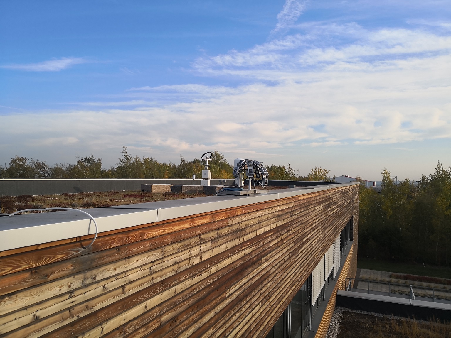

pro pobavení - dnes jsem navštívil tady u nás v Buštěhradě cetrum energeticky efektivních budov pod ČVUT http://www.uceeb.cz/. Z prvu jsem si chtěl jen ubezpečit kalibraci solárního čidla co mám na Rosničce, ale nakonec mě pozvali na návštěvu. Schodou okolností se zabývají i FVE, jak jinak. Laboratoř asi jako u youdy, ale při mé zmíňce o asynchroních měničím mě bylo odpovězeno, že to je teprve ve vývinu a tedy proto se používají jen ty jednofázové. Při shládnutí pár stránek s výrobky asynchroních měničů se nestačily divit. Tak že prý si jdou domlouvat půjčení na testy.
Já si domluvil aspoň průběžné měření spotřeby energie se zápisem.
Fičůrek tam měli mraky. Dvě věci mě zaujali - malé FVE panely nalepené jako by na kopuly s jasně danými směry a úhly. Včera třeba nejlepší směr jih a 60 stupňů.
Další byl generátor zdroje, jako z FVE, kde se dá naprogramovat vše i závislost na aktuální oblačnosti - mají tam tu skleněnou kouly (nevím již jméno) a tím pak testujou měniče. Měli tam ale jen Victony ...

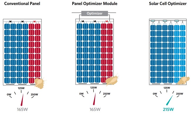

A co řešení od Solaredge a ten jejich optimizer? Na té dnešní návštěvě v ústavu jsem je tam viděl a prý to funguje dobře, no oni tedy tam stín nemají žádný, jen májí sledování na každém panelu.

Externí optimizery od SolarEdge jsou vlastně miniaturní MPPT trackery. Ke každému panelu máš jeden optimizer v ceně cca 1000 Kč. Ten se pak snaží najít MPP bod toho jednoho panelu, podle jeho charakteristiky a světelných podmínek. Teoreticky to dává smysl, ale když už optimalizovat, tak je lepší každý busbar v panelu, a nikoliv panel jako celek. Panely se zabudovaným optimizerem každého busbaru dělá Jinko, jmenuje se to SmartModule 320Wp. Navíc to má i bezdrátovou komunikaci na monitoring, kde pak vidíš jak pracuje každý panel:
http://www.ekotechnik.cz/uploads/source ... rd-pdf.pdf
Také jsem o to měl zájem, ale nenašel jsem nikoho, kdo by to reálně používal.
Ta technologie je dostupná už několik let a kdyby opravdu dávala smysl, tak by byla mnohem více rozšířená. Z toho mi plyne, že to bude stejný případ jako "CVT převodovka", tedy okrajovka.

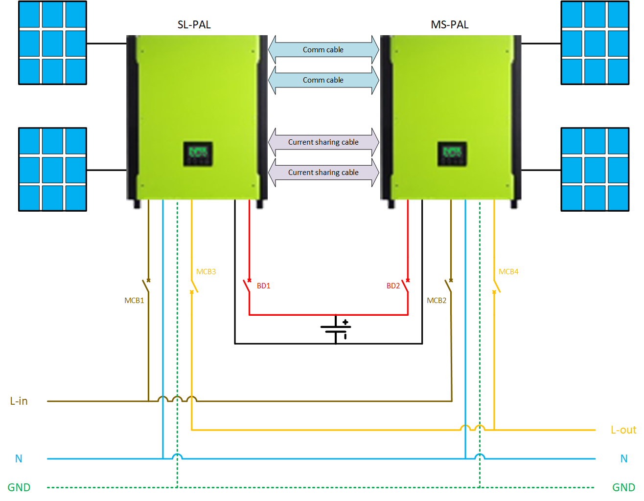

To máš tak:Beny píše:A další věc, kterou asi ještě nechápu je to, že na 1f měnič jde připojit jen max. 3,6 kW? Pak jich mají pospojovaných víc, že jsou výkony tak vysoko? Nebo mají právě ty 3f? Sry ještě v tom plavu, přeci jen jsem ten strojař
1f měnič není problém vyrobit v jakémkoliv výkonu. Jenomže provozovatelé distribučních sítí naschvál limitují to, aby sis mohl do DS zapojit výkonnější 1f měnič. To proto, že by jim takový měnič mohl rozhazovat rovnováhu 3f. Představ si, že bys měl na střeše 20kWp a v poledne bys to všechno poslal hybridním měničem do DS. Na něco takového distribuční sítě nejsou připravené. Proto distributoři limitují dodávku z 1f FVE na 3.6kW, což odpovídá směšnému proudu 16A. Toto není specialita ČR, podobné je to i v jiných zemích. Chceš-li posílat do sítě větší výkon, distributor tě tímto požadavkem nutí postavit si 3f systém a dodávat mu rovnoměrně, takže s tím pak nemá žádnou práci. To, že ty pak musíš přemýšlet jak jednotlivé fáze v baráku rozumně využít už distributora netrápí. Mimochodem jednu dobu bylo v ČR zakázáno vyrovnávat asymetrický odběr asymetrickou výrobou. Nesleduji to, jelikož mám ostrov, ale to omezení už snad padlo.
Z těchto důvodů tedy najdeš nejširší nabídku 1fázových hybridních a on-grid měničů právě ve výkonech okolo 3-4kVA. Navíc, při instalaci ti technik omezí maximální výkon měniče do DS na těch 3.6kW.
V okolních zemích (mimo ČR+SK) se elektřina účtuje většinou tak, že se sečte dodávka a výroba ve všech fázích dohromady a ty jako odběratel zaplatíš jenom rozdíl. V ČR+SK se ale každá fáze účtuje samostatně a nemůžeš tedy odběr na jedné fázi vyrovnávat výrobou na druhých dvou fázích.
Jelikož ČR+SK je malý trh, tak většina 3-fázových měničů se dělá v symetrickém provedení, což v zahraničí úplně vyhovuje. V ČR však symetrický 3f měnič úspěšně neguje ekonomický přínos domácí FVE.
Budeš-li chtít, můžeš si klidně pořídit třeba levný 1f InfiniSolar 5K Plus(5kVA) či dražší 1f Studer XTH 8000 (7kVA). ABB i Schneider určitě také dělají nějaké šílené měniče s možností dodávky do jedné fáze.
Takže ano, ty výkonné měniče se hledají hůř, ale dostupné jsou.
Pokud my ostrovní malo-solárníci potřebujeme vyšší 1f výkon než těch 5-7kVA, tak měniče spojujeme paralelně. To jde více způsoby. Napříkal Axpert, InfiniSolar, Victron i Studer to umí nativně a určitě i další tuto funci mají. Naopak pozor na GoodWe a Solax.
Já tedy spojil 2x InfiniSolar 5K Plus do 1-fázového ostrovního systému, takže si můžu bez problémů zapínat co se mi zamane: pračku, myčku, indukční desku, sušičku, bojler, svářečku...prostě cokoliv. Do DS nedodávám ani dodávat nechci. Vůbec nemusím přemýšlet nad tím, jestli náhodou indukční deska není na stejné fázi jako pračka, nebo jestli můžu péct kachnu když se zrovna nahřívá bojler. Mám jediný limit - současně mi toho nesmí běžet víc, než 10kW. Ale věř mi, že do tohoto souběhu se vejdeš se vším co v baráku máš, kromě topení. V tomhle setupu tedy funguju v ostrovním systému s úplně stejným pohodlím, jako jsem fungoval na DS.

Já jsem technikem sám sobě.Beny píše:Děkuji za barvité vysvětlení i s obrázkem.
Ale stejně mě to nedá se k tomu nezeptat. Tobě určitě technik nic na výkonu měniče neomezoval, tedy máš na nich 2x5. Pokud by jsi se připojil k DS a to jak píšeš děláš, musíš hlídat to (chápu že se připojuješ v době hnusna - tedy ten výkonem nemáš), aby jsi neposlal více ven než těch 3,6. Chápu to dobře?
Moje měniče mám v režimu, kdy jsou se sítí synchronizovány, ale neodebírají z DS energii ani nedodávají. To je zajištěno prostřednictvím interního relé v každém měniči, které odpojuje silové obvody. Měniče jsou tedy hybridní, ale já je používám jako off-grid. Když je fakt mega-hnusně a vybijí se baterky, tak se relátko samo přepne na DS a měniče se pak chovají takto:
- veškerá spotřeba domu jde z DS
- energie z panelů se používá pouze pro nabíjení baterií
V mém zapojení tedy nemůžu mixovat energii z DS se solární energií. Což mi ale nevadí, já se chci DS výhledově úplně zbavit.
Ano, souvisí to s dotacemi, proto to většina firem nabízí právě takto. Pro firmu je výhodnější udělat 10 malých dotovaných 3,6kWp elektráren, než jednu velkou 40kWp.Beny píše:Ne jen, že se tu nabízejí měniče s výkonem kolem 3-4 kVA, tak i celé sestavy mají na střeše 3,6 kWp. Nevím, jestli to není nějaké omezení ve smyslu dotací, ale jestli jsem dobře koukal, tak musíš snad splnit podmínku min 70% spotřeby z vyrobené energie, což tedy snad vyjde vždycky. Možná že to je prostě takový kit, který si můžou po výstavbě kdykoliv rozšířit.
Asymetrické budou obě strany, takže pokud chceš dotovanou elektrárnu s asymetrickým měničem tak tyto klidně můžeš použít. To co GoodWe a Solax neumí je paralelní provoz více měničů ve chvíli, kdy není dostupná DS. Pro ostrovní provoz to tedy není dobrá volba.Beny píše:Ty 3f měniče tedy co jsme zrovna koukal na GoodWE a Solax by měli mít již tu výrobní stranu asymetrickou. Ale zda je to pravda ... ven tedy to asymetrické asi není co? Tedy více starostí než užitku asi.
