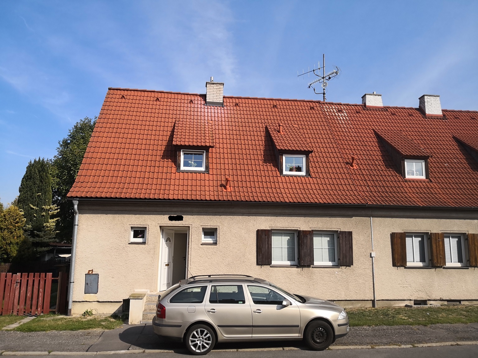

Ahoj všem,rád bych Vás požádal o radu.
Plánuji výstavbu hybridní FVE s výkonem kolem 5kWp. Loňská roční spotřeba 6,5 MWh, tedy 18 kWh/den.
Uvažuji o bateriích a předehřevu vody v 120l bojleru pro stacionární zásobník (100l) ohřívaný z plynového kotle.
Střecha je JZ, sklon 50 stupňů s vykýři viz. přiložené foto.
Dle mého měření se vejde na střechu (zleva) 6x na stojato, 5x na ležato, 5x na ležato. Při panelech mono 300W - 4800kWp.

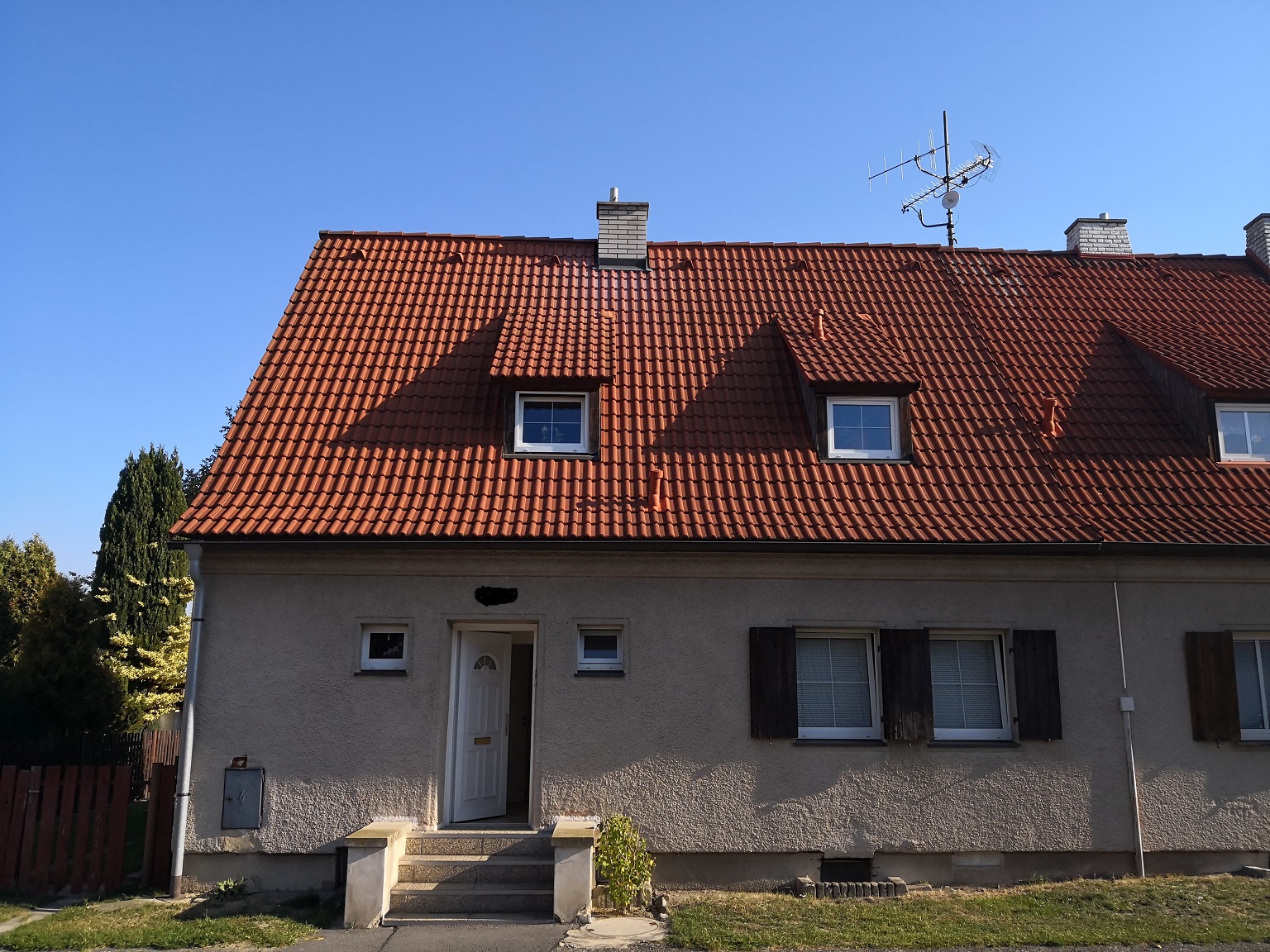

Střecha je sice JZ, ale problém dělají ty vykýře - stíny. Dnes, kdy to pěkně stále svítí a Vám všem co máte již panely na střeše se krásně prodlužuje výrobní rok, jde slunce na tuto část střechy až cca v 11.30 (vím, že je i difuzní záření).
Na solárním čidlo u meteostanice mám situaci stejnou.viz. http://pocasinakladne.cz/trends-solar.php
Spotřeba energie (dvojgenerační dům) je i v dopoledních hodinách a já nevím, zda mám dát větší množství energie vyrobené odpoledne do baterii (myšleno větší kapacitu) a nebo použít střechu garáže (směr východ - velikost 6x3m) pro nějakou část panelů a tím vykrývat dopolední spotřebu.

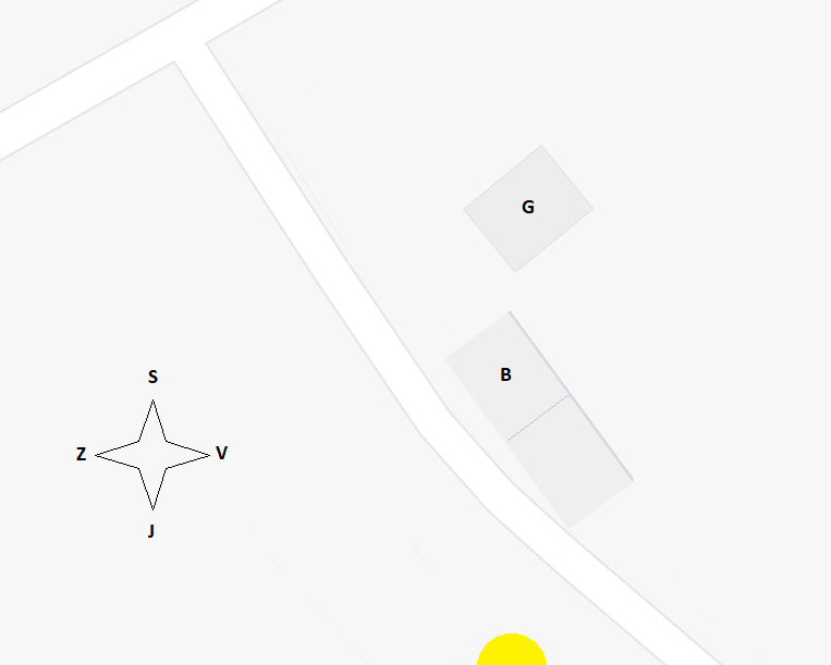

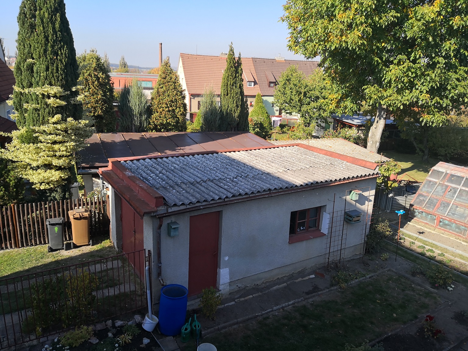

Problém je samozřejmě i u garáže. Stará eternitová střecha (planuji stejně vyměnit, tak zde to asi je jedno), ale stíny jsou samozřejmně i zde a to zase po cca 14 hodině, kdy stíní náš dům (od cca půlky září do půlky března - viz. https://www.suncalc.org).
A pak nerozumím zapojení stringů a ovlivnění stíny. Řekněme, že má měnič možnost 2x3,3kWp. Pokud dám vše jen na střechu, tak řekněme 10 panelů na jeden kabel a na druhý 6. Pokud využiju garáž bude to stejné, na garáži 6x300W. Nevím ale, jak se to bude chovat, když bude část panalů na garáži zastíněných, Dojde asi k útlumu výkonum, ale jen tohoto stringu nebo celé soustavy?
Díky moc za jakýkoliv názor.

Ahoj Beny,
řečeno hodně eufimisticky, tohle opravdu není ideální místo pro FVE. Něco tam nainstalovat určitě můžeš, dokonce to bude i fungovat, ale prakticky to bude spíše na hraní a tvůj dobrý pocit.
Stíny na panelech tu řešíme pravidelně, viz seznam na konci tohoto příspěvku. Není problém, pokud se během dne objeví stín od několika větviček stromu, nebo ti na panel spadnou dva javorové listy. Ovšem pokud bude část panelů stíněná už od rána, například těmi vikýři, tak to celý sériový string degraduje na nulu. Některé tupé regly totiž tento stav vyhodnotí jako že ještě nevyšlo slunce a vůbec je nanapadne začít hledat MPP bod. Díky tomu bohužel nedojde k aktivovaci obtokových diod, které jsou v panelech od výroby. Přesně tento případ mám já - kombinace tupého reglu a situace, kdy na jednom ze 4 stringů mám stín od rána. Pokud už string jede na plno a jeden panel zakryju, regl si stím poradí a chybí opravdu už jen výkon toho panelu.
Ve tvém konkrétním případě bude nejlepší, když budeš mít stringy o jednom panelu, případně o dvou panelech (podle typu reglů). Delší stringy na téhle střeše určitě nedělej. Vše pak zapojíš paralelně a rozdělíš mezi více samostatných reglů. Stringy spojené paralelně musí mít vždy stejný počet panelů. Takže třeba 2+2+2.
Pokud jde o tu garáž, ta bude vyrábět od rána, ale to odpolední zastínění výrobu rychle utne. I zde tedy udělej stringy o jednom, maximálně o dvou sériově spojených panelech. Fyzicky stringy orientuj tak, aby stín zastínil raději všechny panely z jednoho stringu, než aby zastínil z každého stringu jeden panel.
Panely na garáž nedávej přímo na střechu, ale orientuj je na nějaké trojůhelníky, podobně jako má vlkzajac: https://forum.mypower.cz/viewtopic.php? ... 946#p60946 Sice se jich tam nevejde tolik, ale budeš je moci natočit přímo ke slunci.
Teď jsou levný panely, baterky jsou zatím drahý. Takže moje rada je, abys teď koupil co nejvíc panelů a baterku zatím jen malou. Baterky přikoupíš, až klesne jejich cena.
Vidím, že chceš použít kombinovanou bednu regl-charger-inverter. Pro tvůj konkrétní případ to není dobrý. Raději si kup několik samostatných reglů a k tomu samostatný měnič, který bude mít minimální spotřebu při noční zátěži okolo 100W (nabíječky, lednička, standby režimy TV atd.) Když bude počasí úplně špatné, tak měnič vypneš, ale regly necháš aby pořád dobíjely. To jde u kombinované bedny obtížně, navíc mají tyhle bedny obecně větší spotřebu. Mám dvě a žerou jak kyselina
Pokud budeš chtít nahřívat bojler, neobejdeš se bez vytěžovače s plynulou regulací výkonu pomocí SSR. Takže něco jako Drama, VALC, Kybos, případně GreenBono AKU.

Děkuji za odpověď. Ikdyž musím říci, že mě trošku vzala vítr z plachet, ale i tak jsme s tím počítal, že vlastně to na takto orientované střeše s množstvím stínů nemá asi význam. Samožejmě že mě to pořád nedá a přemýšlím, jak na to, ale měl jsme představu o nějakém All-in-on řešení, třeba i Storiona, ale pochopil jsem že s dvěma MPPT toho moc nenadělám a dle tebe ani se čtyřmi.
Jestli jsem správně pochopil tvojí radu, tak panely zapojovat max. po dvou do regulátoru a tyto dvojce pak do dalšího regulátoru? Třeba něco jako Victron Energy 100/15 ? To potom celé řídit nějakým měničem.
A přeci jenom by nešlo udělat na střeše domu 3 stringy, na garáži 1 string a to svézt třeba do 2x SolaX Hybrid X3? Má mít dva nezávíslé MPPT, ale jak kvalitní. Jané, že pokud bude dopoledne jižní strana bez slunce pojede jen ta východní a naopak.

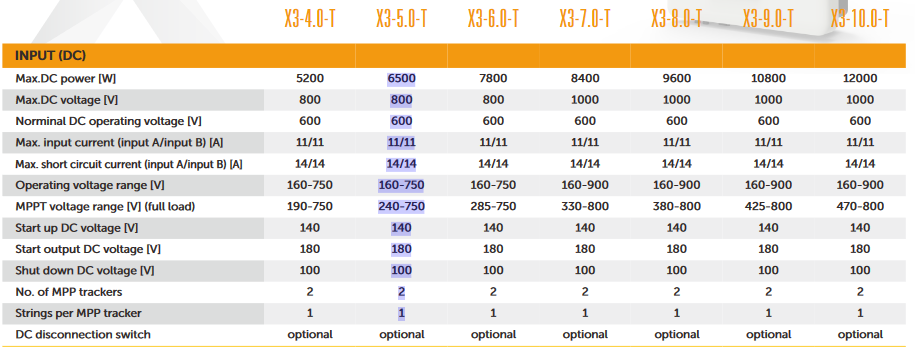

Solax, stejně jako spousta dalších all-in-one počítá s high-voltage stringy. Potíž tedy není vtom, že bys měl jenom dva nebo čtyři MPPT vstupy. Problém je že high-voltage vstupy jsou typicky dělané na jeden sériový string: Máš tam 11A per input, což znamená, že na každý MPPT vstup můžeš připojit jen jednu sérii panelů. 300W mono bude mít proud cca 9A, dva paralelní stringy by tedy měly 18A, což je nad limit jednoho vstupu.
Napěťově se potřebuješ dostat k těm 600V. 300W mono bude mít VoC cca 40V, takže každá série by měla mít asi 15 panelů. No a teď si sám řekni, jestli dokážeš umístit string o 15-ti panelech tak, aby na žádnou jeho část nepadal stín. Na garáži to nepůjde určitě, tam to bude postupně zastiňováno. Na střechu bys to možná dal, někam u hřebene. Nakonec to ale dopadne tak, že když uděláš 4ks high-voltage stringů, tak každý z nich bude nějak zastíněn. Můžeš do série spojit panelů i méně, pak ale nevyužiješ maximální výkon vstupu. Navíc, pokud dáš do stringu třeba jen 4 panely, tak regulátor ani nenastartuje - v datasheetu máš minimum 180V (180/40 = minimálně 5-6 panelů sériově)
Na tvou situaci je opravdu lepší udělat stringy co nejkratší a spojit je paralelně. Když bude nějaká dvojice zastíněná, jen ti poměrně klesne celkový proud a výkon, ale napětí zůstane. A k tomu se právě hodí samostatné regulátory. Victron 100/15 ale nedoporučuju, neboť je na 24V baterii. Jdi rovnou do 48V baterie, tedy i 48V regulátoru. Jestli to bude Victron, Midnite, nebo Epsolar je už pouze o penězích.

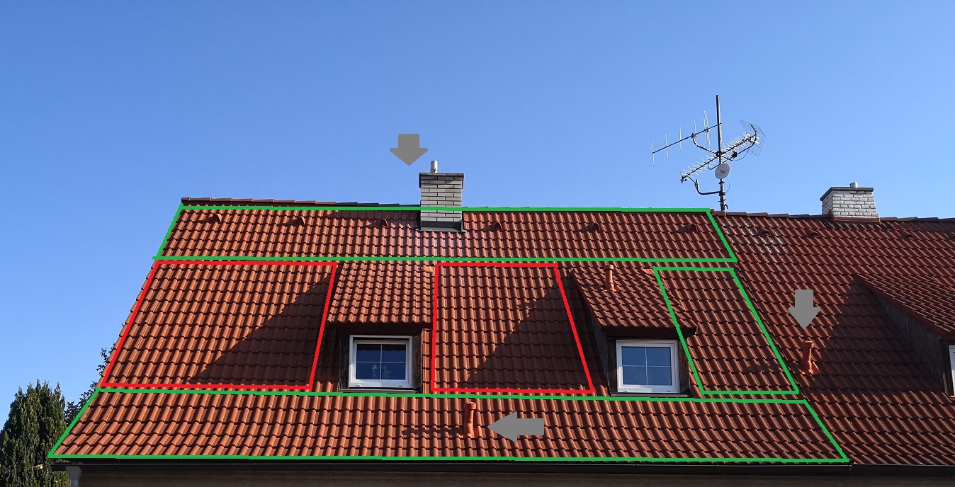

"...Dle mého měření se vejde na střechu (zleva) 6x na stojato, 5x na ležato, 5x na ležato. Při panelech mono 300W - 4800kWp.
Střecha je sice JZ, ale problém dělají ty vykýře - stíny...."
5 x naležato pod hrebeňom strechy, 5 x naležato nad žlabom, 2 x 2 naležato na vikieroch ( nutnosť vyviesť vetračku bokom vikiera ) dáva celkom 14 panelov na najexkluzívnejších miestach, ktoré netrpia tieňmi. Zatienené môžu byť len čiastočne niektoré miesta v spodnom rade krátku dobu dopoludnia pri veľmi šikmom dopade svetla.
Takto sa dostaneme povedzme k 4200 Wp a môžete vyberať vhodný regulátor, úplne bez obmedzenia zo strany FV poľa. Spokojne môžete použiť aj dlhý string so 14 panelmi.
Miesta medzi vikiermi sú problematické a tiež zhoršujú pohľad na strechu.
Doplnkové panely.
Garáž je utopená medzi stavbami a vegetáciou, tak sa mi to zdá. Ale nemusí byť bez významu zachytené ranné alebo dopoludňajšie slnko. Odporúčam sledovať oslnenie strechy dopoludnia, odteraz až do Vianoc. V prípade komplikácií s pripojením by sa dal vytvoriť doplnkový systém s rannou resuscitačnou funkciou.

Střecha má 10 metrů na délku. Což je 6 panelů naležato pod hřebenem a 6 nad okapem - popřípadě půjdu k sousedce. Jen musím vyřešit ten odtah od stoupačky, který dělá stín. Tedy 12 panelů.
Díky za postřeh u místa pod hřebenem, mě to zprvu ani nenapadlo.
Pokud jde o panely na vykýřích, nechtěl jsem nějak o nich moc uvažovat kvůli estetice. Vykýře jsou 1500 mm široké a to už takhle jsou postraní tašky přetažené. Ale možnost to je.
Pak je tedy ještě místo úplně na levé straně střechy. 10 tašek na výšku má cca 3 metry, tedy myslím, že 5 panelů na ležato se vejde - z toho 1 a 1 budou již v řadách pod hřebenem a u okapu. Ty tři zapojené s panely úplně vlevo, tam by se také tři vešly. Je jasné, že to bude dělat stín i večer, teda jen ty vlevo. Tady ještě nevím, zda se na tuhle sestavu 6 ks nevyprnout, ale ještě popřemýšlím.
Přikládám fotku z 10.30 hod. Plánované horní a dolní řady v pohodě (kromě té větračky), levá strana ve stínu. Sluníčko zde dřívě nebude.
Ano garáž je mezi stromy a domem. Dnes dopoledne sluníčko bez stínu až v 9.45, u sousedky je třešeň. Což se bude samozřejmě do Vánoc prodlužovat. Dle Sun Cal o Vánoce sluníčko až v poledne (to je již s tímto úhlem za výkonem), v listopadu je to sice kolem 11, ale i tak je to málo. Garáž by pomáhala tedy dopoledne jen jaro-léto-podzim nebo prořezat třešeň
K zapojení - koukal jsme na hybridní měnič EasySolar 48V/5000VA, má v sobě MPPT 150/100-MC4. Mělo by to snad jít i rozšířit o další MPPT, což by byly panely na na krajích a na další MPPT panely na garáži, tedy pokud bych do toho šel.
A nebo i ten Solax třífázy, který má dva nezávislé MPPT. Nebylo by to ale těch 15 panelů max., jak říkal youda, ale min. 6 by bylo.

Re: HFVE - pomoc s orientací panelů
Susedov dom by mohol zostať nedotknutý a estetický problém so šírkou strechy nad vikiermi by mohol byť vyriešený použitím panelov s výhodnejšími rozmermi a podstatne vyšším výkonom, napr :
https://shop.mypower.cz/fotovoltaicky-pa ... forte-3120
Rozměry: 1559 x 1046 x 46mm
Cena je mierne vyššia, ale to by som oželel. Je to tak-tak do limitu 150 V pre dva panely v sérii ( napr. pre Victrony ). Dalo by to teda spolu 12 panelov v radách a max. 4 panely na vikieroch. Spolu 3960 + 1320 Wp. Preložka jedného či dvoch komínkov.
Miesta medzi vikiermi sú problémové, ale v snahe získať viac to tiež stojí za to.
Garáž sa zdá byť nevýhodná, ale keď zvážite, že po celý čas hlavne mimo zimu Vám bude veľmi priaznivo vplývať na kondíciu batérií, tak to treba využiť. V zime máme energetický pôst tak či tak.
"...O to víc jsem byl překvapen, když mu zrovna vlkzajac, na tu střechu se stínohrou, začal nabízet dlouhé stringy, proti kterým sám brojí v každém jiném vlákně
Tak ako nemôže mať každý za ženu Miss World, nemôže mať ani každý tak dobrý systém, ako mám ja ( 1S = 1P )
Ale vážne - Beny plánuje systém a má úplne voľnú ruku vo voľbe komponentov. Moje názory a odporúčania si mohol prečítať, ale dáva prednosť stringom, ako píše na vstupe. Má slobodnú voľbu vo všetkom.
Youda, najradšej by som sem pridal grafickú animáciu s tieňmi, ktoré sú skutočne náš triedny nepriateľ. Ale je to pracné. Zoberme teda mapu hviezdnej oblohy, kde je popísaná aj trajektória slnka. Vypísal som data, ktoré popisujú okamih, kedy nastáva úplné odkrytie Benyho strechy ( 135 ° ). Pre porovnanie som pridal aj Tvoju západnú strechu ( 200° ). To odkrytie nastáva vtedy, keď komín, umiestnený na hornej strane poľa začne vrhať tieň rovnobežný s hrebeňom strechy. U Benyho ide aj o tieň od vikierov na spodnom rade panelov. Pozor, časy sú štandardné, teda nie letné. Druhý údaj je výška slnka nad horizontom.
Bez tieňov od :
Beny 135°
21.10. 08:40 16,5
21.11. 08:20 9
21.12. 08:23 5
youda 200°
21.10. 12:42 28
21.11. 12:52 18,75
21.12. 13:08 15
Pravdou jest, že malú výhodu by prinieslo pripojenie panelov 1P. Pri ostrejších uhloch, ako je popísané vyššie, by aspoň niektoré panely boli odkryté a užitočnejšie ešte skôr. Žiaľ, uhol dopadu na ne je v tej chvíli stále dosť malý. Toto neplatí pre youdovu inštaláciu.
Bez tieňov od :
Beny 135°
21.10. 08:40 16,5
21.11. 08:20 9
21.12. 08:23 5
youda 200°
21.10. 12:42 28
21.11. 12:52 18,75
21.12. 13:08 15
