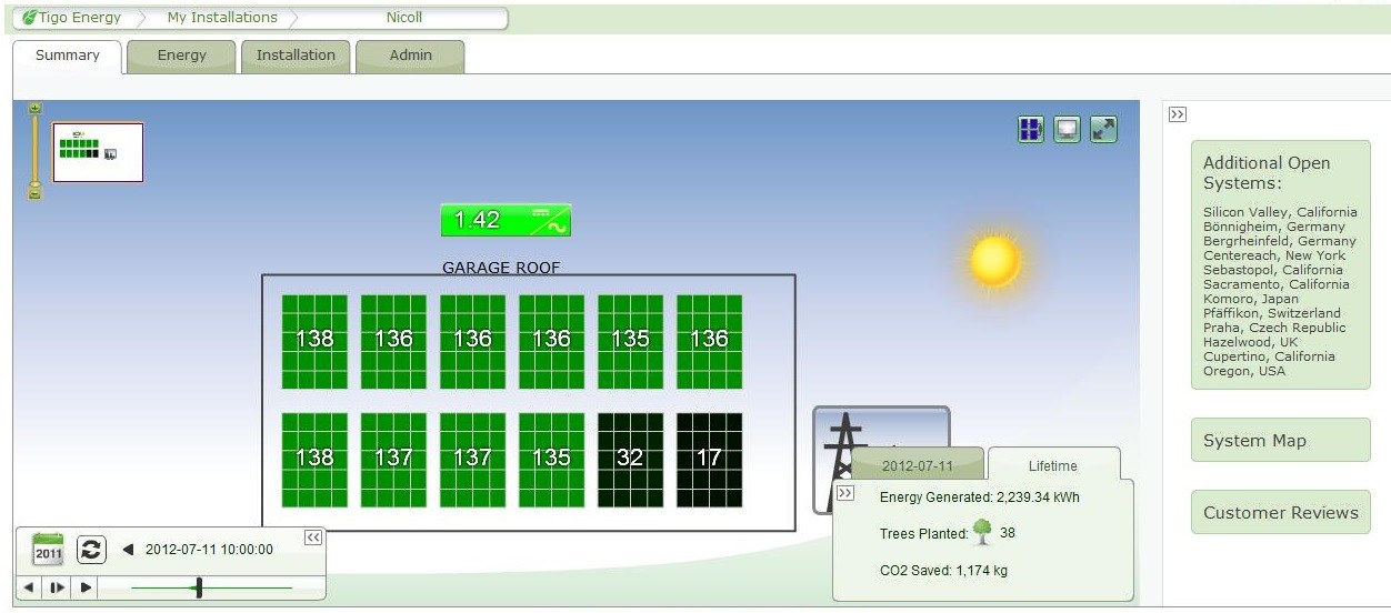

Fičůrek tam měli mraky. Dvě věci mě zaujali - malé FVE panely nalepené jako by na kopuly s jasně danými směry a úhly. Včera třeba nejlepší směr jih a 60 stupňů.
Další byl generátor zdroje, jako z FVE, kde se dá naprogramovat vše i závislost na aktuální oblačnosti - mají tam tu skleněnou kouly (nevím již jméno) a tím pak testujou měniče. Měli tam ale jen Victony ...

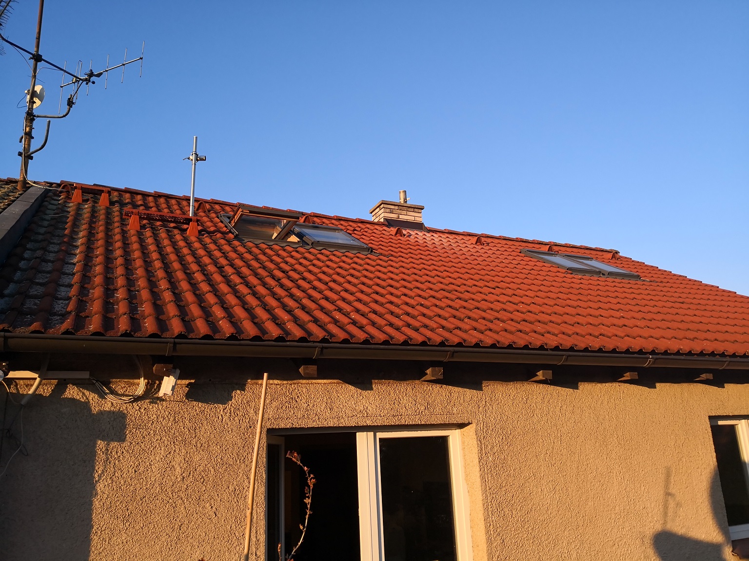

Dva dlhé zelené pásy a strechy vikierov sú univerzálne a najlepšie možnosti pre umiestnenie panelov s pripojením 1S až povedzme 16S, vyjmúc označené drobotiny.
Všetky ostatné miesta postihnuté tieňmi z vikierov sú po časoch uvedených v tabuľke tak extrémne nevýhodné, že ich prínos môže byť skoro o jeden rád menší. Nemá moc zmysel kombinovať ich pripojenie k "nosným" panelom ani v stringoch, ani paralelne. Je však lepšia možnosť pripojiť týchto outsiderov k osobitnému regulátoru spolu s panelmi z garáže ( V ? JV ? J ? ).
Jediné trochu použiteľné miesto pre jeden ďalší panel je celkom vľavo hore, ale pripájať ho do hociktorého stringu zo zelených pásov je kontraproduktívne.
Medzi zjavných nepriateľov by som rovnako zaradil aj vikier zo susedného domu. Zvislá zelená plocha je takmer rovnako nevýhodná, ako dve červené.
V okamihu spustenia výkonu strechy naplno sú tiene od vikiera výšky 0,8 m dlhé podľa doplnenej tabuľky. Takže vidieť, aká dlhá v m bude najväčšia časť tieňa.

profesionální deformace: na tenhle bleskosvod někdo napsal revizi? a co ty svody přes dřevo? min. vzdálenost od hořlavých materiálů 10cm...

Bych rek ze to co jde do fasady není svod - spise napr. koax - bila izolace
No ale i tak je to sprasene...

Ale ono tie káble možu ísť aj pod fasádu, nie ?

Mozu ale - 1 - cena je 189E/m , 2 - ma ten kabel 20mm prumer coz tento rozhodne nemá

Beny>ta střecha je mizérie no.Co takhle sfouknout dvě mouchy jednou ranou a domluvit se se sousedkou na výpomoci? Ty v létě jí(bojler) a ona v zimě Tobě zpět z DS(nabíječka) a pustila by Tě pod hřeben i na její střeše?Jinak bych asi poprvé volil amorf(90VDC/1A) a každý paraelně a smířil se se stíny,jen netuším ,kolik bys jich tam naskládal(1.2x0.8m/125Wp).Pak ještě tracer za domem na zahradě,třeba 3x4panely na šikmé otočné tyči?

Se sousedkou jsem už nějak mluvil, určitě pokud se k tomu rozhoupu to bude taky řešení. Tracker na zahradě je ještě horší, všude okolo 15 metrové stromy. Možná, že ten modřín ještě větší.
A co řešení od Solaredge a ten jejich optimizer? Na té dnešní návštěvě v ústavu jsem je tam viděl a prý to funguje dobře, no oni tedy tam stín nemají žádný, jen májí sledování na každém panelu.

Externí optimizery od SolarEdge jsou vlastně miniaturní MPPT trackery. Ke každému panelu máš jeden optimizer v ceně cca 1000 Kč. Ten se pak snaží najít MPP bod toho jednoho panelu, podle jeho charakteristiky a světelných podmínek. Teoreticky to dává smysl, ale když už optimalizovat, tak je lepší každý busbar v panelu, a nikoliv panel jako celek. Panely se zabudovaným optimizerem každého busbaru dělá Jinko, jmenuje se to SmartModule 320Wp. Navíc to má i bezdrátovou komunikaci na monitoring, kde pak vidíš jak pracuje každý panel:
http://www.ekotechnik.cz/uploads/source ... rd-pdf.pdf
Také jsem o to měl zájem, ale nenašel jsem nikoho, kdo by to reálně používal.
Ta technologie je dostupná už několik let a kdyby opravdu dávala smysl, tak by byla mnohem více rozšířená. Z toho mi plyne, že to bude stejný případ jako "CVT převodovka", tedy okrajovka.

To youda - právě ta nerozšířenost mě taky zaráží. Asi to nikdo moc neřeší a hledá dobré místo na střeše nebo to pospojuje jako jsi říkal ty, než aby vrážel další 1000,- do panelu. Vlastně jsem o tom slyšel až dnes na Uceebu.
