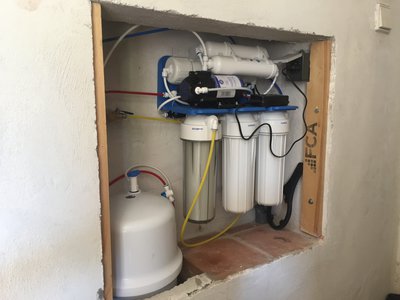

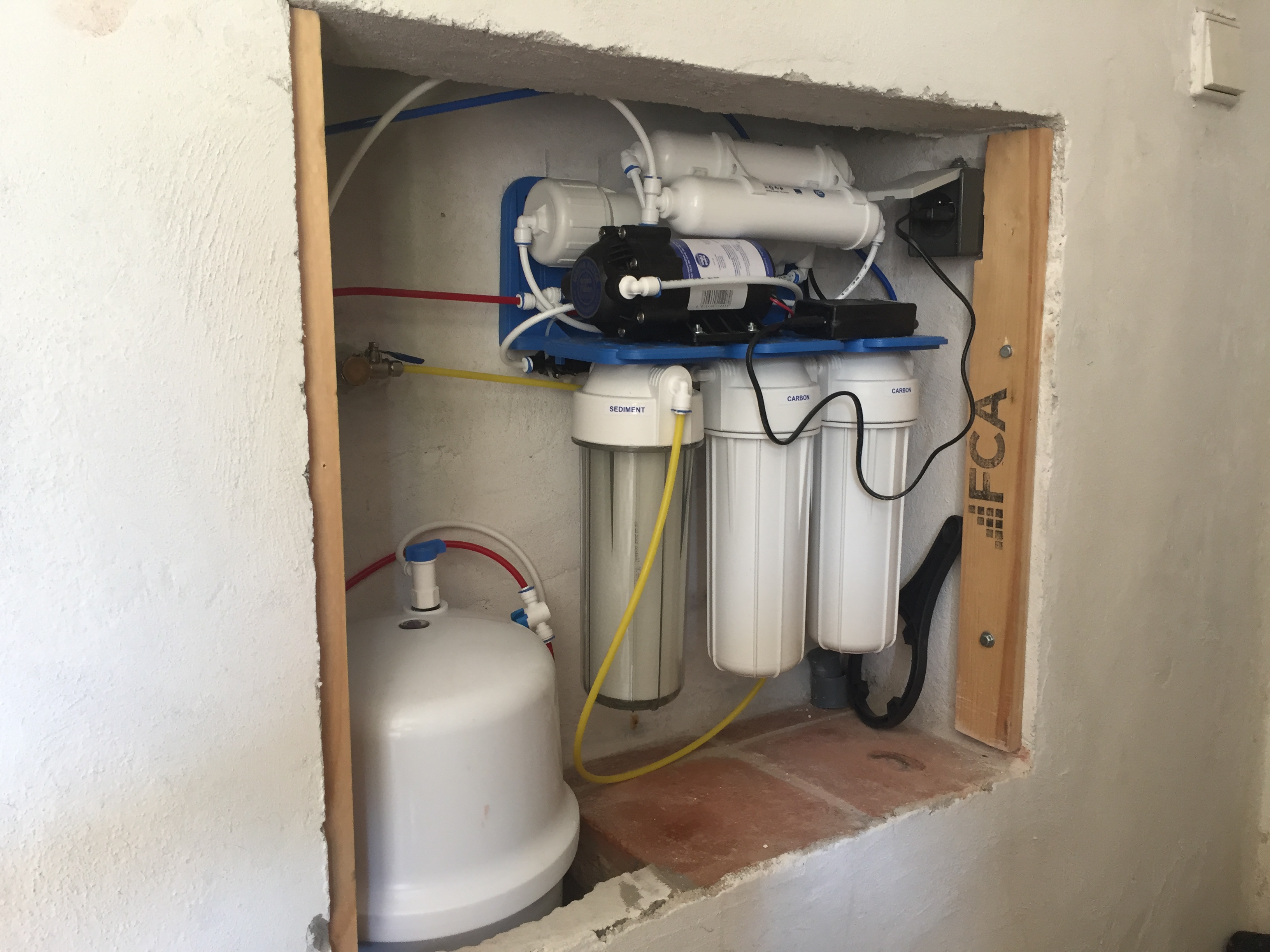

Konečně. 6 ti stupňový RO systém namontován a zprovozněn.
Koupen na ebay, viz odkaz od abramse výše.
Včetně mineralizace, zásobníku a pomocného čerpadla za cca 4kkč.
Nejvíce námahy daly stavební úpravy. Ono to není zas tak malé zařízení tak nezbylo než v kamenné zdi našeho “hradu” vysekat niku 60 x 70 x 40cm do které jsem RO umístil.
Jako obvykle jsem začal malým projektem RO který skončil rekonstrukcí kuchyně.
RO potřebuje 4 přívody/vývody. 24V DC, surovou vodu, výstup do odpadu v proplach filtru a výstup upravené vody.
Voda chutná jinak než ze studny, kafe i čaj chutnaji naprosto stejně.
