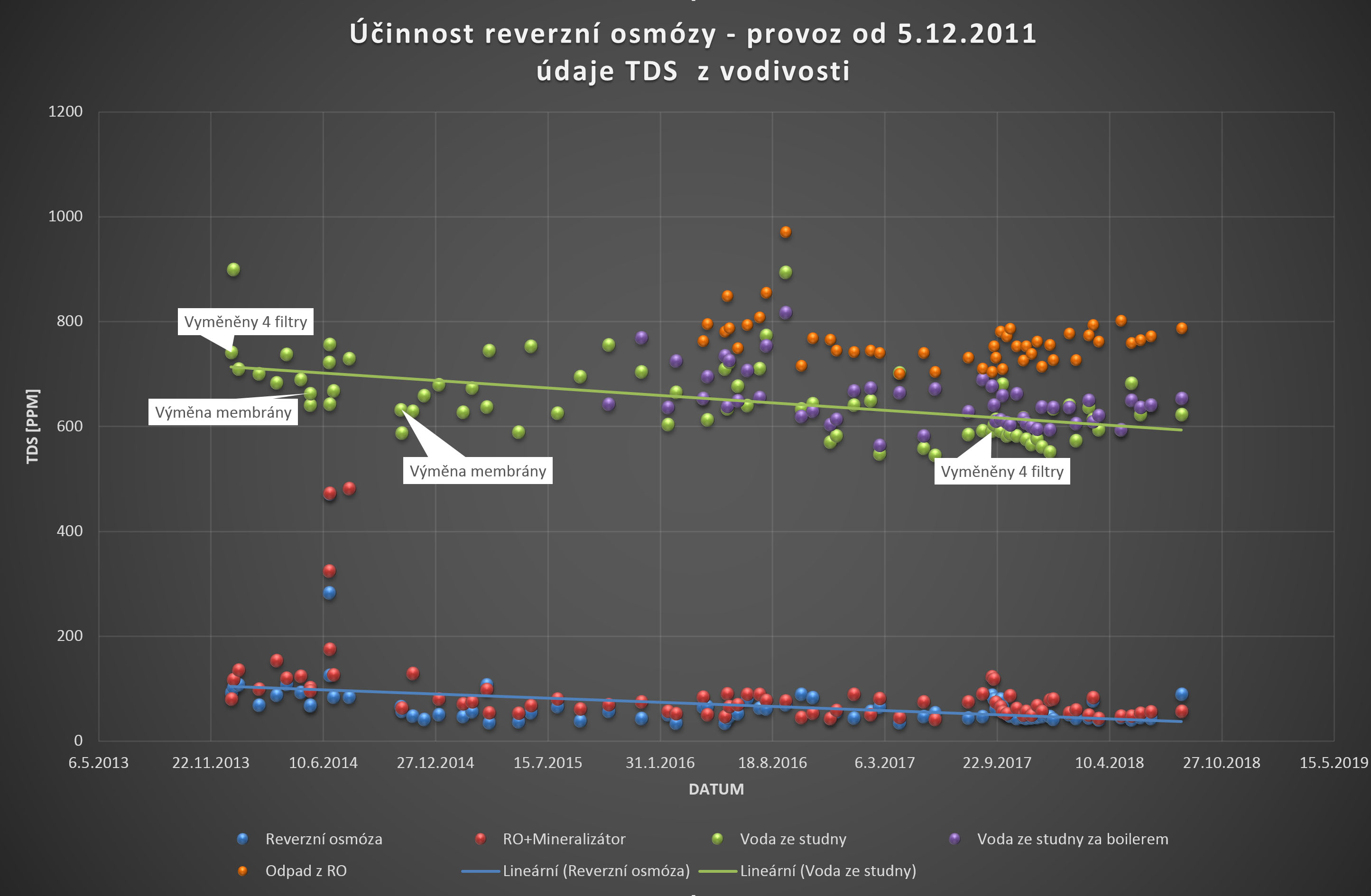

Konečně. 6 ti stupňový RO systém namontován a zprovozněn.
Koupen na ebay, viz odkaz od abramse výše.
Včetně mineralizace, zásobníku a pomocného čerpadla za cca 4kkč.
Nejvíce námahy daly stavební úpravy. Ono to není zas tak malé zařízení tak nezbylo než v kamenné zdi našeho “hradu” vysekat niku 60 x 70 x 40cm do které jsem RO umístil.
Jako obvykle jsem začal malým projektem RO který skončil rekonstrukcí kuchyně.
RO potřebuje 4 přívody/vývody. 24V DC, surovou vodu, výstup do odpadu v proplach filtru a výstup upravené vody.
Voda chutná jinak než ze studny, kafe i čaj chutnaji naprosto stejně.

Vodovod není. Studna je na nejnižším místě ve vesnici a tečou do ní všechny sajrajty co si člověk představí.
Rozbor ukázal pesticidy, herbicidy, dusičnany, fekální bakterie, další bakterie.
Studna je doslova živá. Nedá se udržet čistá. Občas do ní vleze malý hlodavec, udělá pár temp a jde ke dnu. Bydlí tam občas i žába, vodní hmyz skoro pořád.
Jediná výhoda je, že studna je velmi vydatná a nikdy, ani teď nevyschne.
Takže jsem moc rád že mám RO.

RO napájím vodou ze studny. Dešťová neni. Nepršelo už asi 2 měsice.
Dokud jsem neviděl papír z rozboru, myslel jsem že mám křišťálovou studánku.
Jenže ve vesnici maji všichni trativod. Jak z WC tak od dobytka.
Ano, minerály doplňuji nejraději pivem. Tam je úplně všechno.

A moje studna 40m má TDS přes 600 a 3x nadlimit v dusičnanech - nevhodná k pití, i když lidé ji tady běžně pijí.
