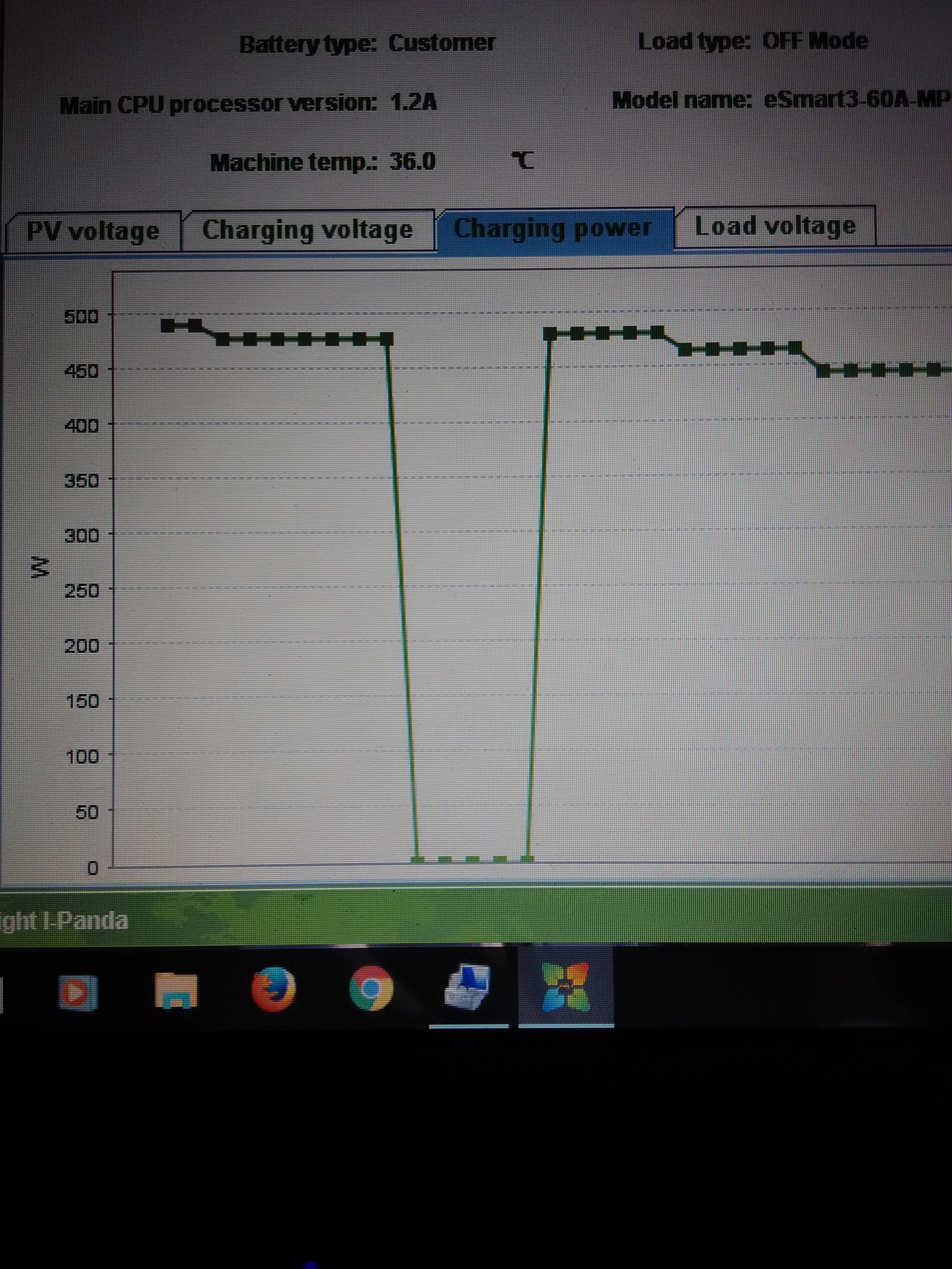

Re: eSMART 3, 60A
Zajímavé je sledovat v tom programu jak se regl chová. Občas spadne výkon na nulu a vrátí se na původní hodnotu. Patrně kontroluje napětí na panelech. Ovšem na displeji to vidět není, jen občas blikne údaji.

Re: eSMART 3, 60A
ty kostičky mají rozteč ms (milisekund) ?
Gratuluji ke zprovoznění

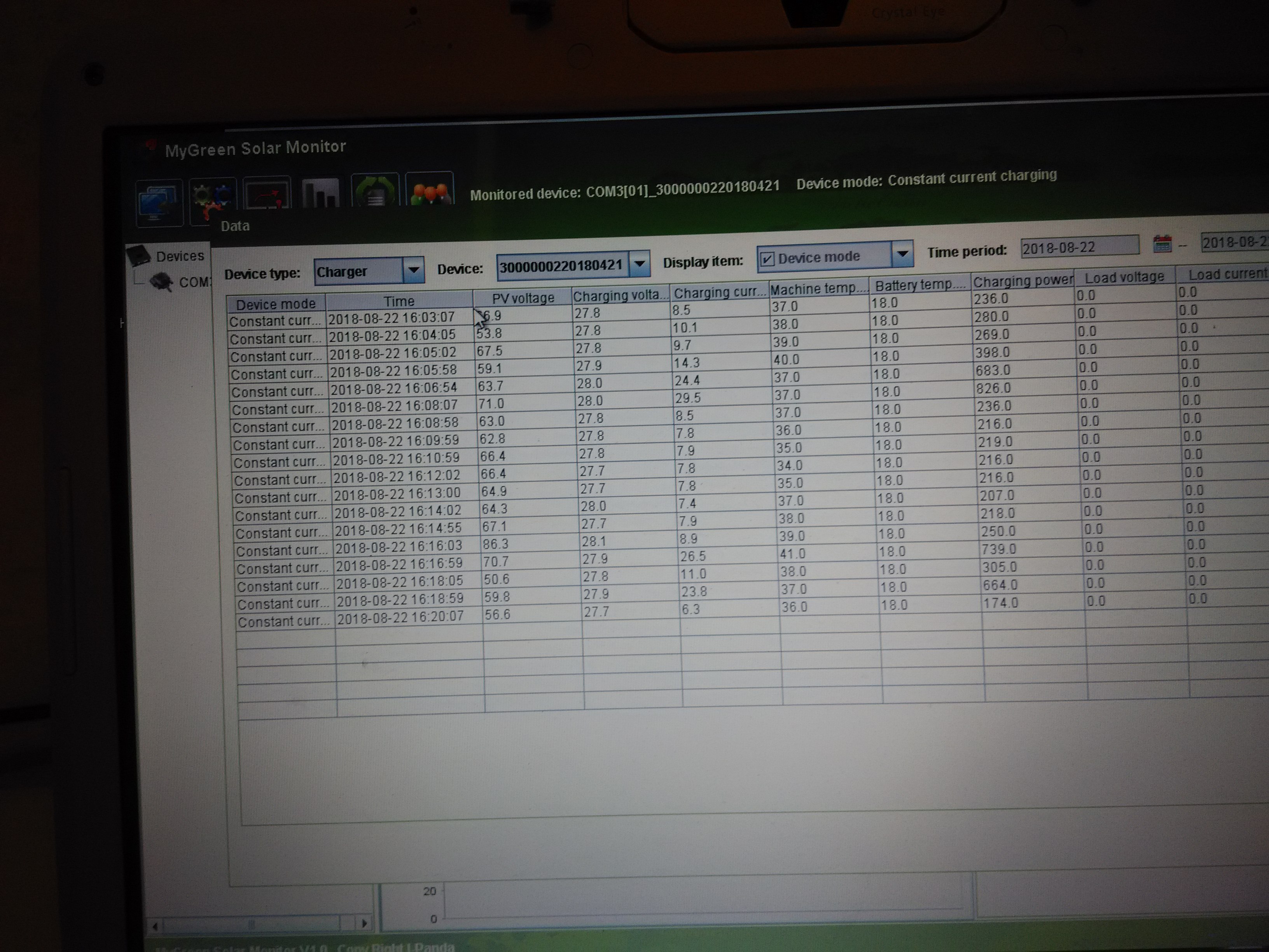

Re: eSMART 3, 60A
Takhle vypadá výpis v programu pokud je připojen, vlastní paměť regulátor podle všeho nemá.

Re: eSMART 3, 60A
Podotknu při zapojené 2kW zátěži na měniči a přecházející oblačnost.
Na napětí bat. je pěkně vidět kdy termostat odpojil bojler, a na výkonu zase kdy zasvítilo zpoza mraků. Tento sken se dá exportovat, tak bych ho rád večer stáhnul na flešku a někam ho dal k dispozici ke zkoumání, aby se zkušenější vyjádřily k chování regulátoru. Vzhledem k tomu že zatím žádný datalog nepoužívám tak nemám zkušenost.
Re: eSMART 3, 60A
podobnou věc dělá i midnite, na grafu jsou "zuby" když hledá mpp bod. A aplikace s ručičkama na tabletu vypadá, jako by se ty ručičky měly ulomit
