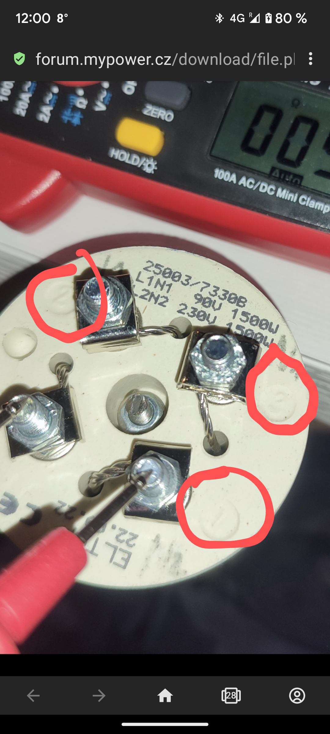

shuty píše:
Ty jsi připojil 230V na vývody dole nebo nahoře?
Podle popisku fotky "spirala 90V" to vypadá že na 230V jsou ty spodní vývody. Je to u těch vývodů napsané asi tužkou?? a natisknuté který vývod je který nahoře.

Já to chápu tak, že podle potisku má být 230V dole, kam to shuty připojil. Podle měření je to ale nahoře. Takže do spirály pustil 40A/230V.

Ja tam na tom plaste vidím číslicu 2, vedľa svorky k ktorej je priložený červený hrot (spodná foto).
Vedľa dolnej svorky je zas číslo 1.
Na tej hornej fotke sú tie čísla 2 celkom slušne viditeľné.
Na tej foto je vidno, že to značenie je aj na ľavej strane.
Takže ako je uvedené v tom tlačenom popise, že špirála 230V je L2 a N2, tak by to mali byť tie horné svorky, a jednotky (90V) sú spodné.
Kto tam dokreslil tou ceruzkou tie značky, tak to neviem...
35 Ohm tiež sedí na 230V a 1500W.

podla oznacenia vyrobcu ma byt 90V spirala oznacena L1N1. ako je vidiet tak na L1 a N1 som nameral 35ohm co zodpoveda 230V 1500W.
takze maju to proste opacne.

Mam 3 dvojite spiraly, no a nejsou oznacene stejne. U me je to sice jedno, kazda je po 1kW/230V, ale i tak.
Asi chybi peclivost pri vyrobe nebo vystupni kontrola.

Ale ti je nevyrabi a uz ani neobjednavaji. Vsechno je to puvodem eltop. Ja mam dve od nadety a treti od eltop, schvalne jsem to tehdy objednal jinde nez z nadety, no a eltop je vyrobce vsech, jsou vsechny stejne.
Ale jak pisu, jednou je l1n1 a l2n2 a podruhe je to do krize, pri stejnem pohledu na spodek. Prehozene tam nic neni, jen jsou jinak poskladane.

90V L1N1 a to podľa tých čísiel sú spodné svorky.shuty píše:podla oznacenia vyrobcu ma byt 90V spirala oznacena L1N1. ako je vidiet tak na L1 a N1 som nameral 35ohm co zodpoveda 230V 1500W.

Kluci to mě ani ve snu nenapadlo že by ty údaje byly špatně!! Já to pred zapojením nepřeměřoval...ale pokud byly ty údaje špatné tak se nedivím že mi odešla po 2 měsících...má někdo nápad jak se vyhnout tomu přetěžování dvojté topné spirály,když ji mám od Nadety už namotanou??Co ta teplovodivá vazelína?? Nebo jiný fígl jak zlepšit přenos tepla ze spirály na obvod suché jímky?

a co je s nimi? to su len oznacenia v prirube. o tom kde je aka spirala to nic nevypoveda. na obrazku to je 1 vlavo dole, 2 vlavo hore, 3 vpravo hore, 4 vpravo dole.FrantisekCa píše:Ja píšem o týchto číslach, oznaceniach.
medzi 1 a 4 je 90V spirala a medzi 2 a 3 je 230V spirala.
popis na telese jasne definuje spiraly ako oznacenie L1N1 pre 90V a L2N2 pre 230.
rucne su pri svorkach dopisane oznacenia L1 N1 L2 N2 a vzhladom na tie cisla je to takto:
1 - L2
2 - L1
3 - N1
4 - N2
takze?

FrantisekCa: No ale to je spatne.
Spravna jsou ta natistena, tj. L1 a N1 v horni rade.

Som mal za to, že tie N a L si tam on poznacil ceruzkou.
Už teraz viem, že to tak značka vo výrobe.
Takže je to špirála z Nadety?
