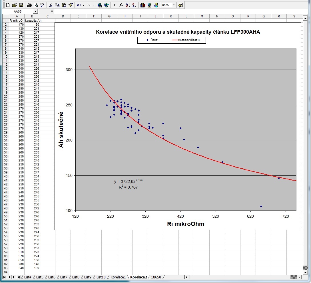

Metodika rychlého hodnocení stavu LiFePO4
Diskuze se věnuje metodice rychlého hodnocení stavu LiFePO4 článků založené na korelaci vnitřního odporu a kapacity. Autor popisuje praktická měření starších článků a upozorňuje na možné odchylky způsobené poškozením nebo nevhodným zacházením. Metoda umožňuje rychlé porovnání stavu článků bez nutnosti zdlouhavého měření kapacity, což usnadňuje údržbu a diagnostiku LiFePO4 baterií.

Jsem si toho vědom, proto jsem žádal o oponenturu. Je-li k dispozici jiná, spolehlivější metodika, pak tedy sem s ní.ota píše:Chtěl jsem jen upozornit že korelace mezi vnitřním odporem a kapacitou může dávat chybné výsledky.

Co kdyz zadna spolehliva metoda neni? Tedy krom opravdoveho mereni kapacity?
Pro me jsou kapacita a vnitrni odpor dva nezavisle parametry, ktere muzou a nemusi mit mezi sebou korelaci.
Chapu snahu najit jednoduche reseni, ale baterka je podle me komplexni vec a ne vzdy to muze jit. (chemie, stav elektrod, tepelne a mechanicke namahani) viz vase mereni kdy pro urcity rozsah hodnot proste zadna korelace neni. (odpor 200-300uOhmu, schlavne zkuste pro tyto hodnoty prolozit primku

Je možné, že žádná taková metoda neexistuje. Nicméně je vhodné se po ní poohlédnout a zeptat se na ni, jelikož asi nejsem první ve stejné situaci a ti přede mnou to již nějak řešili. Je téměř jisté, že pokud budeme zužovat obor hodnot vnitřních odporů do extrému, pak žádnou závislost nemůžeme nalézt i kdyby existovala, jelikož se výsledky "utopí" v šumu nepřesností a ostatních vlivů. Poněkud mne zviklala Otova zpráva o článku s kapacitou 295Ah a vnitřním odporu 25 miliohmů, což hodně nabourává tezi o korelaci parametrů. Zatím stále doufám, že mohlo jít o výjimečný případ (a vzhledem k použitému měřicímu přístroji nemohu vyloučit ani chybu měření), který potvrzuje pravidlo. Pokud je zde takových uživatelů víc, kteří by naměřili podobné relace u stejného typu článku, pak se prosím ozvěte. V tom je toto fórum velice přínosné.willcz píše:Co kdyz zadna spolehliva metoda neni? .... kdy pro urcity rozsah hodnot proste zadna korelace neni. (odpor 200-300uOhmu, schlavne zkuste pro tyto hodnoty prolozit primku)

zvýšení vnitřního odporu vlivem časového stárnutí je možné pozorovat i u jiných
typů aku. Li ion nebo NiCd. Také u jiných typů aku dochází vlivem
opotřebení v času ke zhoršení kapacity. O měřiči YR1030 jsem poprvé napsal před nějakým
měsícem , pak tento měřič pořídil ihned Ron a Kybos také začal následně o tomto měřiči psát a
upozornil nás na to, že je potřeba provádět kalibraci vždy před každým měřením.
/ Po kalibraci YR1030 a měření YR1030 , jsem potom z jedné fotky na Aliexpres poznal, že čínan neměl
YR1030 zkalibrovaný. /
Kodl 69 nedávno v jiném vlákně poznamenal, že se mu zdá měřič drahý, ale poté, když jsem kodl69 měřičem
YR1030 udělal rychlé srovnání jeho necelé stovky aku podle vnitřního odporu, tak už mluvil o tom, že
YR1030 koupí také. Myslím si, že každý kdo má nějaké aku a často za svoje aku dal i desítky
tis.Kč by si měl měřič YR1030 výhledově pořídit aby mohl sledovat zdraví svých aku.
A kdo si měřič YR1030 pořídí, určitě změří i jiné typy aku. Pak dojde k poznání, které učinil i kybos.
Že existuje vztah , kdy zhoršení vnitřního odporu aku má přímou souvislost i se
zhoršením dalších parametrů-kapacity. Je chválihodné, že tento stav dokázal kybos i
matematicky popsat v grafu.Pokud by LIFEPO4 vlivem časového stárnutí nevykazovaly zhoršený
a tedy zvýšený vnitřní odpor, tak výrobce v elektrobusu by ani neměl důvod po pár letech LIFEPO4
v elektrobusu měnit. A kdo si chce nějaké ojeté aku koupit, měl by umět, sám se naučit ojeté aku
ve vlastním zájmu měřit a testovat. Proto je žádoucí, aby si výhledově více lidí z
fora koupili YR1030 a o svém měření vnitřního odporu i kapacity potom psali co skutečně
naměřili a takové skutečné měření s YR1030 má větší význam než jen prázdná slova někoho
kdo nic s YR1030 nezměřil. A měřič YR1030 má výbornou přesnost vzhledem k ceně. Ještě výhledově
zveřejním teplotně kompenzovaný normál k YR1030 na kalibraci . Pokud někdo má typ na jiný přesnější měřič
vnitřního odporu než YR1030, tak to může napsat. Stejně tak jestli někdo zná jinou rychlou spolehlivou
metodiku k měření a testování aku.

Je k dispozici nějaký postup jak nedestruktivně "premerať celý článok" aby se zjistilo, které procesy degradace zafungovaly?rottenkiwi píše:Je tam korelácia, ale je tiež doležité premerať celý článok, aby sa zistilo, ktoré procesy degradácie
zafungovali, či LLI, LAM, UC či UD.

Tak teď už mám více hodnot, změřil jsem 62 článků a myslím si, že s rostoucím počtem hodnot je stále pravděpodobnější, že určitá závislost mezi vnitřním odporem článku LFP300AHA a jeho kapacitou přece jen existuje. Ještě by se šiklo změřit pár úplně nových kusů, aby se zpřesnila i část závislosti s vyššími kapacitami. Ty ale bohužel nemám k dispozici.willcz píše:Nejsem uplne kovany ve statistice (resim obcas v praci presnost osazovani, atd.), ale podle me mate malo hodnot na nakresleni takove primky, hlavne ja malo vzorku pro kapacitu pod 220Ah. Nad tech 230Ah je zase krivka vice mene plocha.
Dávám tedy k dobru stávající výsledky měření a každý si z toho může udělat vlastní závěr, případně překvapit vlastním měřením a vlastními závěry.

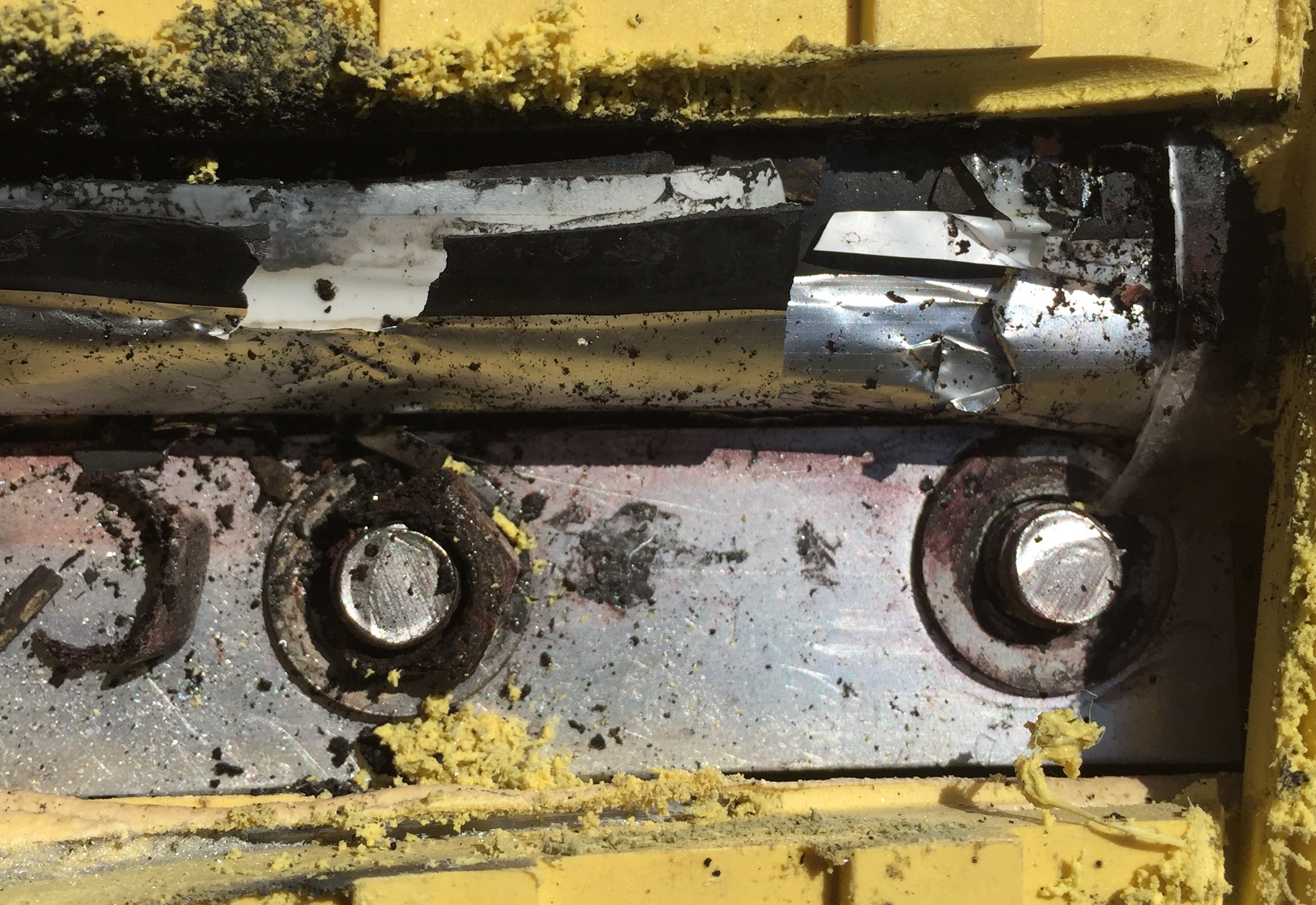

Článek s velkým vstupním odporem mi nedal spát a tak jsem provedl pitvu.
Závada byla nalezena na kladném terminálu.
Viníci jsou nákupčí , pan Čche, skladník pan Zhung a paní Ma, pracovnice kontroly jakosti.

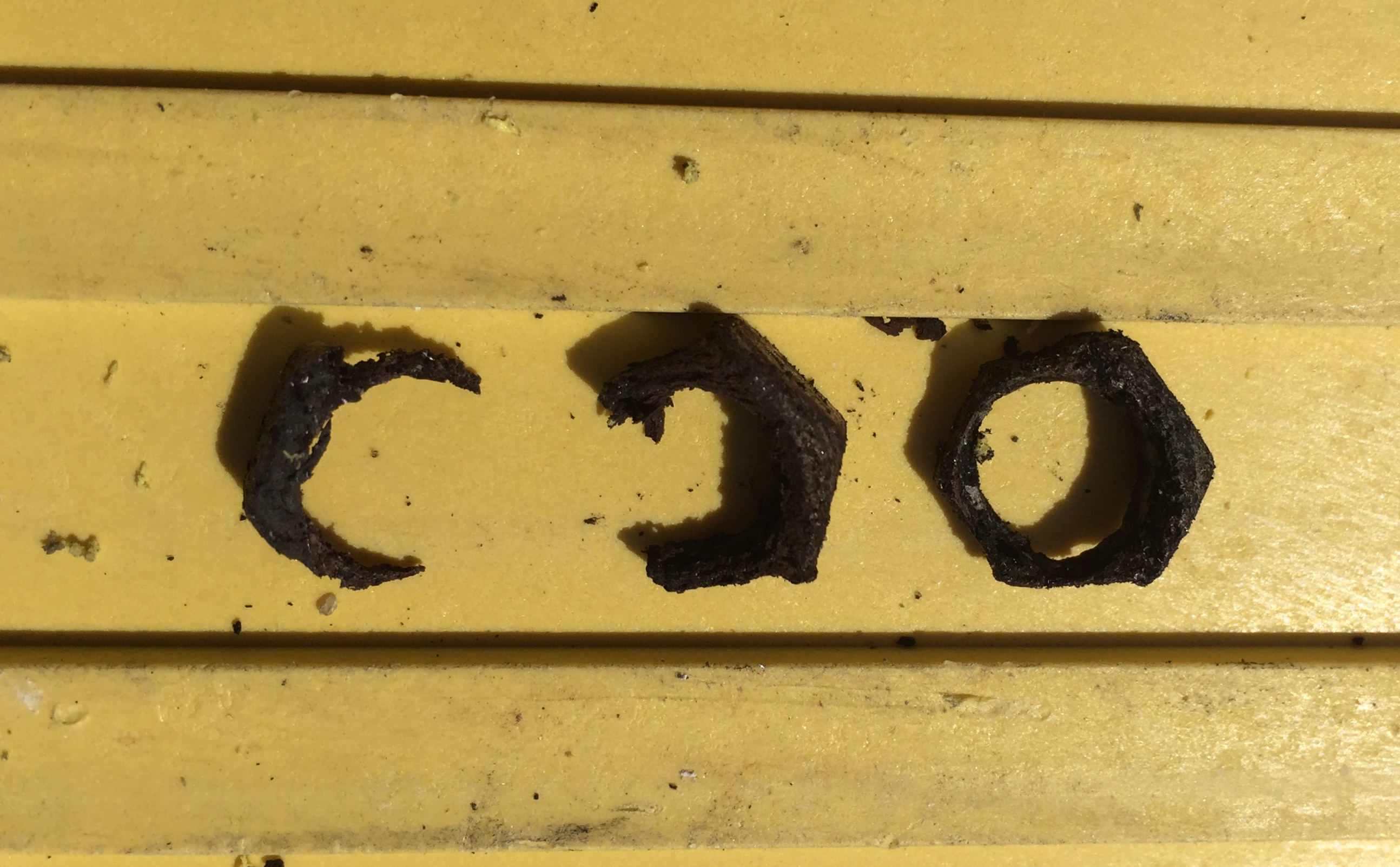

Z důvodu nedostatku nerezových matic které spojují vnitřní elektrody s výstupními terminály byl nerez nahrazen obyč. ocelí která nevydržela agresivní prostředí, zkorodovala a rozpadla se. takže není zajištěn kontakt mezi elektrodami a vývodem....
A pak věřte certifikátům jakosti a podobným serepetičkám co výrobci deklarují.
"Když nemají etanol, nalejou tam metanol"
Co zbylo z ocelových matic:

nebylo by výrobní číslo, jestli zrovna nemám baterky ze stejné série?
- Příspěvky: 2796
- Reputace:427
Re: Metodika rychlého hodnocení stavu LiFePO4
pokud je uvnitř železo , bude dost cítit , je-li nerez , buď žádná reakce nebo velmi chabá . Některé nerezy jsou trochu magnetické
Zkus k oblasti pod terminálem přiložit silný neodymový magnetkodl69 píše:nebylo by výrobní číslo, jestli zrovna nemám baterky ze stejné série?
- Reputace:514
Šroub je tam ze skutečné nerezi a na magnet nereagujenani trochu.
- Reputace:514
Update: test s magnetem na niti ukazuje že i nerez šrouby jsou lehce magnetické.
K tělu baterky se slabě ale poznatelně “lepí”.

Může to být nějaká feromagnetická nerezová ocel, ta je trochu magnetická, je taková matná jako železo.ota píše:Update: test s magnetem na niti ukazuje že i nerez šrouby jsou lehce magnetické.
