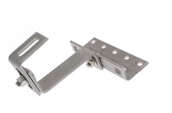

Též jsem přidával dalších 9 panelů,zvládl jsem to za dva dny,jelikož se jedná o taškovou krytinu pod kterou není pojistná folie ,mohl jsem panely jen vytáhnout na střechu mezerou mezi latěma a nainstalovat.

Na téhle střeše je to v pohodě, jen se člověk nalozí po žebříku. Háky v tom pařáku a konstrukci a panely až navečer, proto je ta fotka po dokončení tak tmavá.

tak profesionál zvládnul instalaci hliníkových profilů za tři dny, cena 12 tisíc.
Občas jsem na něj koukal a byla to fakt strašná práce, hlavně to broušení tašek. Padlo na to 122m hliníkových profilů a 84 háků. Dobře, že jsem koupil ty nastavitelné háky, jelikož na spoustě míst vycházela poloha taška vs. krokev dost blbě.
Dotaz:
Přemýšlím, že bych ještě letos dokoupil další paletu nových poly.
Můžete doporučit, kde v ČR nejlépe nakoupit?
