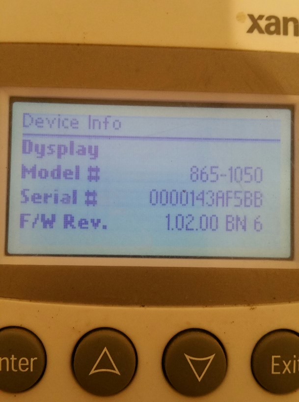

Re: Xantrex WX - upgrade fw
Pravděpodobně tam je asi starší software.ta položka tam není.
Podívej se do AJ návodu strana 29. Panel nemám,takže neznám jeho strukturu v menu. Požívám Combox - je to pohodlnější. Použitelný FW je od verze 1.07 výš . Nízké verze měly hodně bugů tzn. upgrade než to začneš používat.
PS: možná je to verze FW ControlPanelu. Ten starý zahoď.

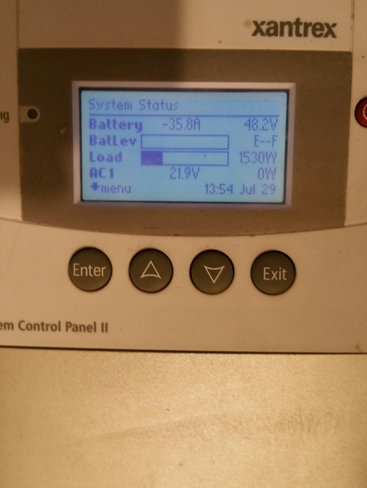

Já mám panely zapojené přesně obráceně. LED vestavěný do měniče a SCP na Xanbus. Nutno zakončit terminatorem na obou koncích (měnič i panel mají dva porty RJ45) Nepripojuj do nich nic jiného, běží tam Xanbus protokol. Pak lze nastavovat základní položky i pomocí panelu. Commbox je samozřejmě podstatně lepší způsob ovládání.

Na obou panelech lze odečíst napětí baterie a pokud navolis položku invert, tak ho lze vypnout a zapnout. Pak by se na výstupních svorkach mělo objevit napětí.
V položce inverter není žádná volba vypnutí nebo zapnutí. Jak se dělá upgrade softwaru? Jaky kabel a kde muzu stáhnout upgrade.

Jak jsem tam dal ten terminátor tak se začaly zobrázová i údaje o zátěži a napeti
