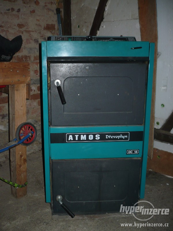

Jde o tento typ, má ventilátor zezadu, je pod padacími dvířky vstupu vzduchu a co je reguluje termostat na teplé přes řetízek. A je tlačný. Jde o starší typ než se dnes dělá a hlavně druhý nejlevnější. Ještě mne napadá jaké problémy mají nejdražší arduina, tam by nějaká stabilita už být měla pokud je to odladěný. Ale na topení je opravdu zásadní aby regulace fungovala na 110%.

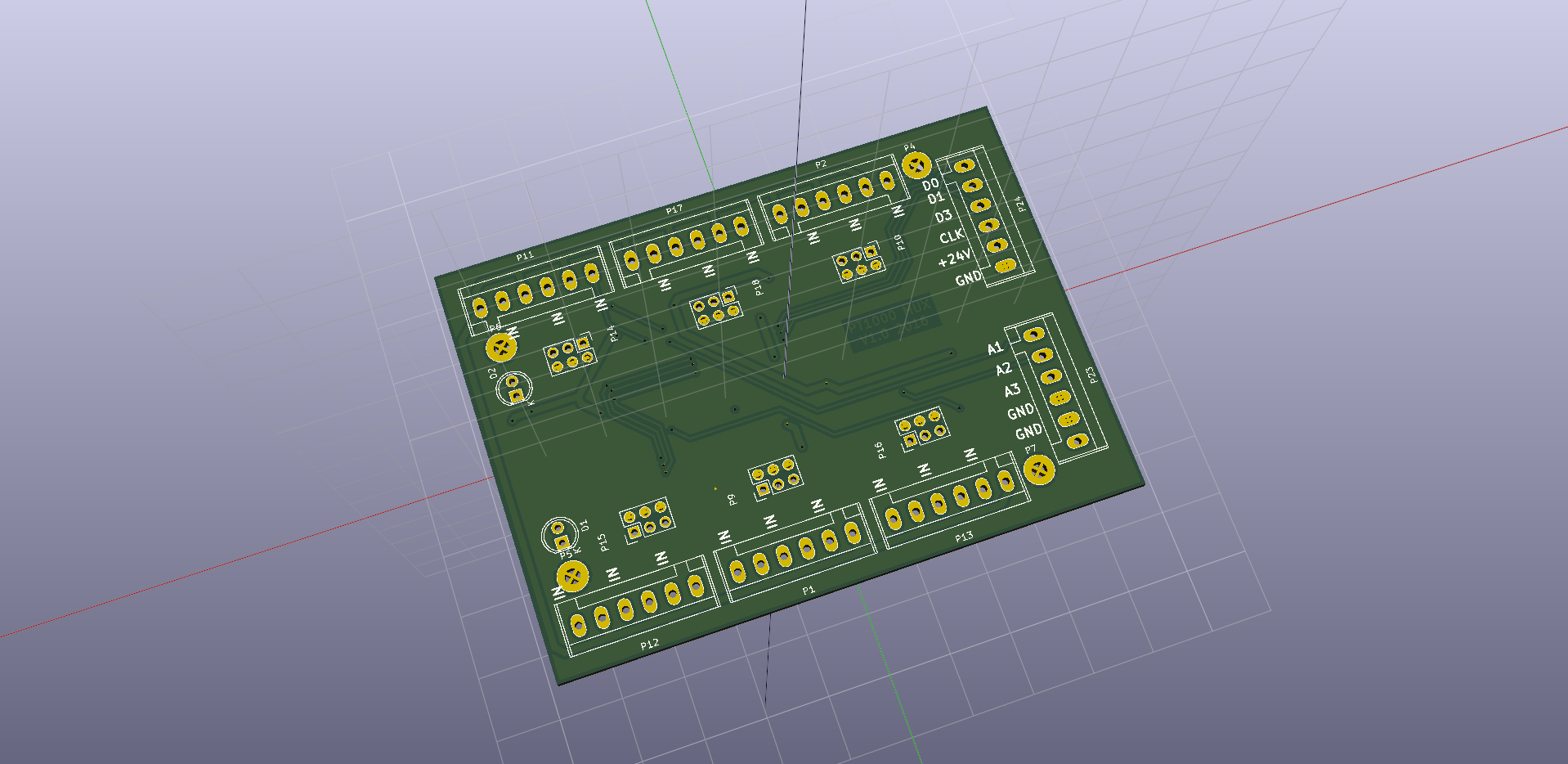

Pokud by Analog vstupu mel nekdo malo tak mam podobne reseni.
Jedna se o MUX z 18 analog vstupu na 3.
Deska postupne sama prepina vstupy s periodou cca 4 sekundy. Ridici system tak musi jen nacitat 3 analogy a 4 digitaly. (digi vstupu je vetsinou dost). Na digi signalech je pak jen info o tom ktery kanal je pripojeny a ze jsou platne hodnoty.
Deska zaroven obsahuje presnou referenci pro napajeni PT1000 cidel (da se pro jednotlive kanaly zapinat propojkou).
Pokud by byl zajem, tak urcite mam doma 3 neosazene desky volne.
Muzu pridat foto I osazeneho kusu. Deska sedi do drzaku na din.

Zdroj tepla umne, moje označení "Petry"- první stav po předělávce a předělávka a testovací verze z r. 2014 je foto tu: https://forum.mypower.cz/viewtopic.php?t=1693&p=38205 nyní jak jsou časem peníze se stále něco doplňuje.
Potomto jsem zvyšoval účinnost na tom zeleném Atmosu, ano, před přiložení se musí vypnout ventilátor, vytáhnout zepředu táhlo komínové klapky a potom se může s nějakými menšími emisemi přikládat.

No to teda docelagupa píše:Zdroj tepla umne, moje označení "Petry"- první stav po předělávce a předělávka a testovací verze z r. 2014 je foto tu: https://forum.mypower.cz/viewtopic.php?t=1693&p=38205 nyní jak jsou časem peníze se stále něco doplňuje.
Další výměník jsem dělal pro Dakon prohořívací článkový. Jenže tam nedošlo ještě k instalaci, nejde o můj zdroj tepla. V podstatě jsem došel ke kotli změřil prostor mezi komínem a kotlem a na míru jsem udělal model obalu výměníku a navrhl a udělal trubkový výměník např. jak vidno v odkaze.
Asi bych spíš použil hotový a ověřený věci co se týká řízení. Ale u výměníku jsem hodně daleko někde u pouhé bílé páry, v kterých mohu mít při plném výkonu vloženou dlaň v koleně kouřovodu za kotlem a to dlouhodobě a nic mi ji neopálí.
