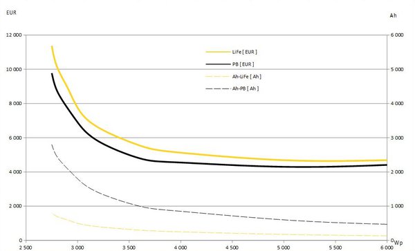

“....Do ekonomickej kalkulácie ako rozhodujúci ukazovateľ vezmeme náklady za odber z DS v cene 0,09EUR/kWh ( nepodstatné ) očistené o stálu platbu " - to je chyba , v nákladech za el. z DS jsou i paušály ! A to za celý rok i při odběru 1kWh/rok .....“
Posudzujem poloostrovný systém, ktorý platí za prípojku tak či tak, pretože je na nej závislý pre ohrev vody. Za kritérium pre výpočet bola použitá rovnosť elektriny zaplatenej s vloženou energiou z FVE do bojlera . Toto kritérium bolo volené ako konkrétna méta z radu možností, na ktorú môže byť systém počítaný :
1/ s trvalými celoročnými prebytkami ( ostrov, len tento bez DS ! )
2/ “akurát“ s vyrovnanou bilanciou v zime
3/ s nedostatkom energie v zime
4/ s prebytkom energie v lete
5/ s vyrovnanou bilanciou v lete
6/ zlepšujúci bilanciu domácnosti
7/ hobby – nepatrný výkon
atď...
a to s dovetkom
A/ s ohrevom vody z DS alebo
B/ bez ohrevu vody z DS
a
a/ so zahadzovaním energie
b/ bez zahadzovania energie
Takže cieľom výpočtu bolo 2/ A/ b/.

O podobný výpočet som sa už pokúsil v minulosti, keď som na základe vlastných záznamov posudzoval, v akom období je prevádzkovateľná chladnička na chatke. Ale stopu k príspevku som stratil a vlastné záznamy nemám, už ma to nebaví ručne zapisovať. Preto ešte raz ďakujem marko250 za jeho dáta!

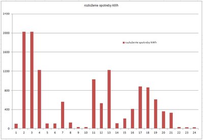

V tom základním modelu výpočtu mě ale chybí dost podstatná složka a to užívání el.energie v čase.Asi 98% z nás jde ráno do práce a vrací se až odpoledne a v tu chvíli začíná používání spotřebičů,které mají hlavní podíl na spotřebě.Takže výpočet velikosti aku je dle mě dán právě denní potřebou dané domácnosti,dle života osádky v čase.A kolik se na to uplatní panelů je jen otázka prostoru a financí.U mě je spousta dnů ,kdy dostanu do systému jen 2kWh v pochmurných dnech a tady bych potřeboval jednoznačně 5-6x větší pole než mám dnes.Když bych přehlídl částku investice,nedokážu přehlídnout kam s nimi i při využití natáčecích systémů.Dokázal bych to prostorově ztrojnásobit,ale pak by dům byl zcela pokryt i na fasádách a i neznalí by si začli ťukat na čelo,zdali jsem ještě při smyslech.

Rozloženie v čase je v prvej tabuľke - v pláne dennej spotreby, pripájam teraz graf, ktorý som z úsporných dôvodov doteraz nedal.
V grafe je v nočných hodinách aj nejaký predpoklad o ohreve TUV z DS, ten ale nebol uvažovaný ako záťaž pre FVE, ale ako spotrebič pre DS, dopĺňaný prebytočnou energiou z FVE.

Pěkná práce. V podstatě to odpovídá mé zkušenosti, že 3kWp + cca 10kWh v baterkách v zimě tak tak vydá 1kWh/den, takže 10x menší systém při 10W spotřeby trvale nejde nikde baterka pod 0% SOC, což s olovem není jistě dobrý...

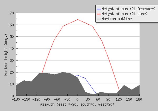

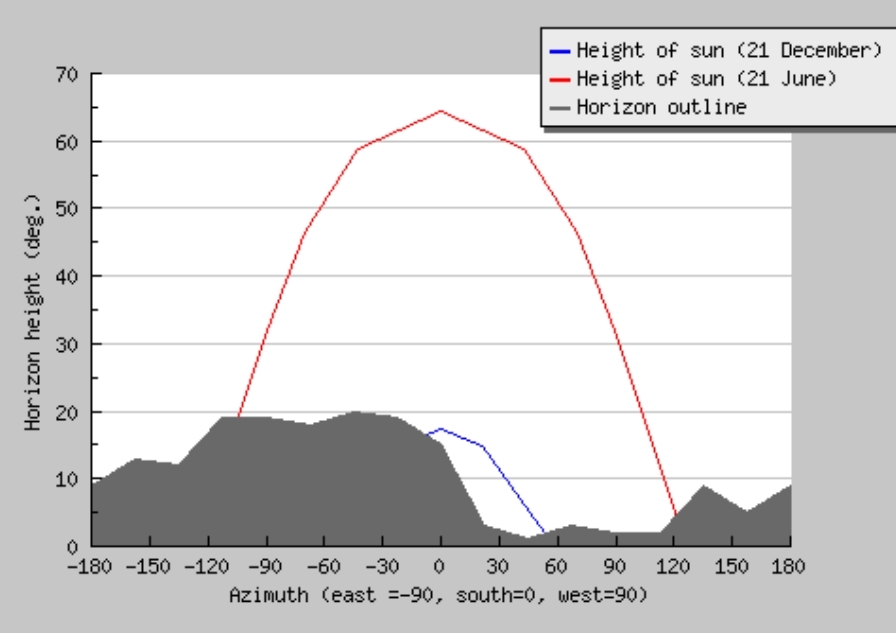

Je našťastie mnoho záujemcov o fotovoltiku, ktorá sa stáva fenoménom doby. Je mu ľahko podľahnúť, no kto si kúpi prvý panel, stáva sa vo svojom prostredí architektom, prinajmenšom projektantom. S každým pribudnutým komponentom sa vynára stále viac otázok, ktoré vtiahnu adepta aj do omylov, ktoré, ak sa nestanú nebezpečné, aj tak stoja dosť peňazí. Pozorujem, že je veľmi veľa nových priateľov, čo nevyužijú dostatočnú časť informácií z fóra a idú do toho hlava-hlava.... Škoda.
Aby som prispel k odpovediam na stále sa opakujúce otázky a potrebu čeliť polopravdám a mýtom, pripravil som pomôcku k dobrému nástroju, ktorý nájdete tu :
http://re.jrc.ec.europa.eu/pvgis/apps4/pvest.php

připomínka k návodu - leckdo nemá šanci dosáhnout těch 10% dní s prázdnejma baterkama, protože prostě nemá dost velkou střechu, a ani prostor na jižní straně před domem, asi bych snížil na 20-30% dní, kdy přepnu na DS, pak vychází i celkem normální systém.
Re: Čo sa oplatí a ako na to ?
Vďaka za pripomienku. Chcel som aj trocha ukázať, že cesta k samostatnosti či nezávislosti je ťažká. Už cez 2000 Ah v batérii je dosť silné kafe, to si asi každý neobstará.
Tiež mám praktické limity - dal by som na južnú fasádu max. 4 kWp ako striešku so sklonom 60 °. Lenže to doma nesmiem ani vysloviť, lebo
