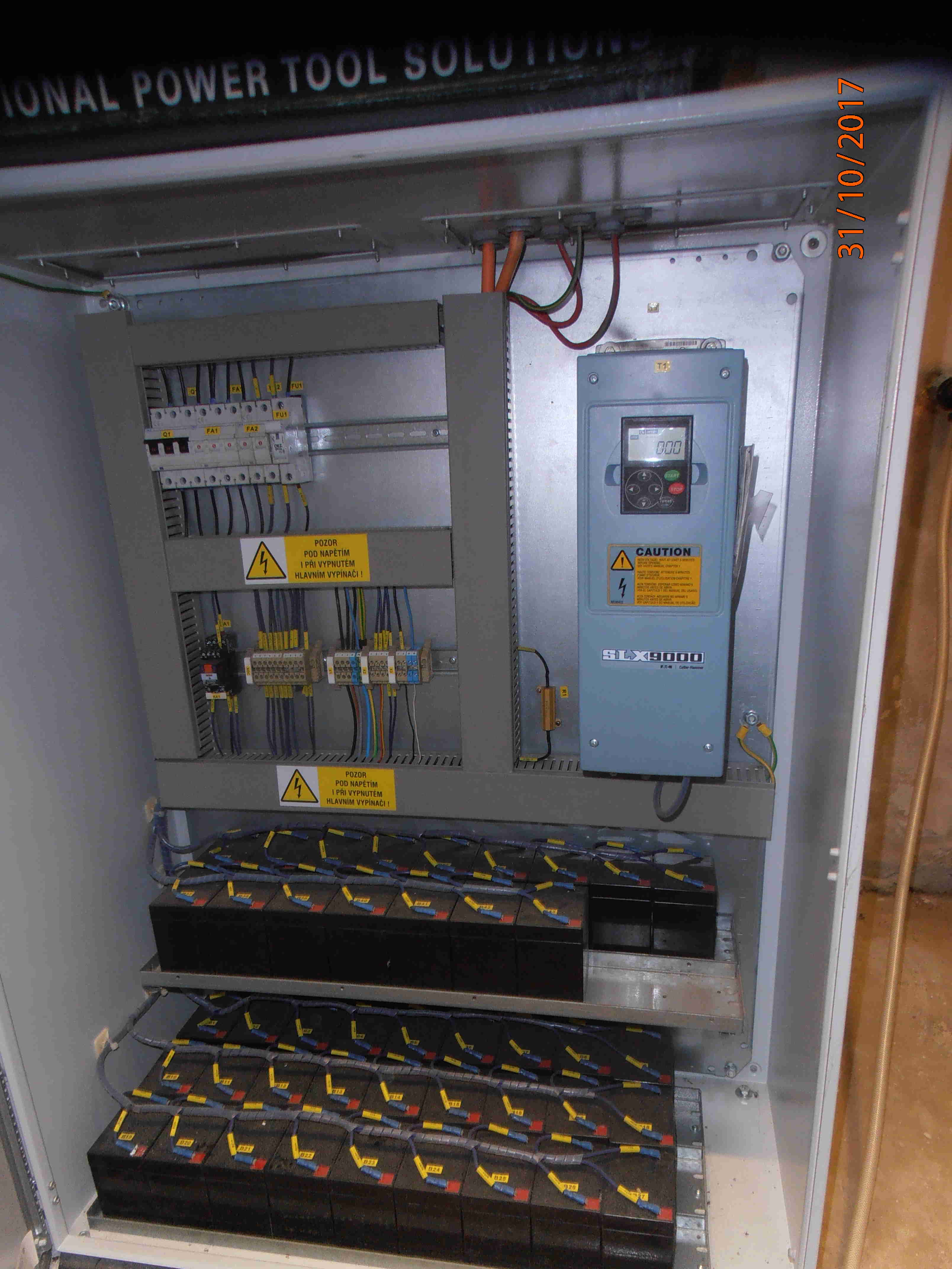

Inspirace pro třífázovou verzi: 43 hermetických 12V akumulátoru připojených do DC meziobvodu frekvenčního měniče slx9000:
http://www.eatonelektrotechnika.cz/cz/f ... x-spx.html
Celkem 516Vdc. Zajímavé je, že ten frekvenční měnič je zřejmě naprogramován tak, aby akumulátory i nabíjel. Pokud to reguluje nabíjecí proud, tak ty akumulátory budou zřejmě připojené na svorky brzdného odporu. Nemel jsem moc času to studovat, jen jsem kolem toho prošel. Napájí to nějakou požární vzduchotechniku, ventilátory, klapky a atd...
Kdybych měl solární regulátor s výstupním napětím 516Vdc, tak kdo nebo co mi zabrání abych ty akumulátory nenabíjel solárními panely? A vyměnil i olovo za lithium? Pokud ten frekvenční měnič není rekuperační, tak ani nehrozí zpětná dodávka do DS.
Problém je tam ale ten, že frekvenční měniče většinou nemají nulák pro jednofázové spotřebiče (nemají víceúrovňový střídač s vyvedeným středem), ten lze ale vyvést z poloviny akumulátoru a uzemnit jej, není to sice optimální, ale mohlo by to být vyhovující. A některé ty moc "chytré" frekvenční měniče možná nedovolí asymetrické zatížení výstupu jednofázovým spotřebičem

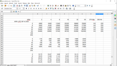

Nedávno som si robil prepočet, ako by mali klesnúť ceny LiFE a panelov,
aby som sa pri 20-ročnej životnosti dostal na cca. 10-ročnú návratnosť.
Pri cenách 220 € za 200 Ah LiFE článok a 145 € za 270 Wp
panel, by situácia bola nasledovná, pri cenách od 0.16 do 0.11 € per kWh.
Takže vidno, že veľa LiFE nie, ale skor viac panelov.
pri 97 % nej účinnosti 3007 kWh.
Pri 93 % nej účinnosti to bude 2883.
Rozdiel je 124 kWh p.a., čo je 18 €.
Za 20 r. to bude 360 €, ergo cena dvoch panelov.

Dnes přišlo vyúčtování za 0,861 MWh. Za leden 2017 jsme spotřebovali 86kWh. V zimním období tedy potřebujeme cca 2,8kWh denně a to budu muset při ostrovu vyrobit.
Pokud jaderný tunel nebude a neodpojíme se od sítě, potom by bylo zajímavé přejít na víkendový tarif D 61d. Jistič 13Kč a od pátku 12:00 do neděle 22:00 distribuce za 142,75Kč/MWh jinak 2979,19Kč/MWh.
Teď máme D 02d, jistič za 37Kč a distribuci za 1648,49Kč/MWh.
Bohatě bychom tedy vystačili s akumulátorem na 5 dní tedy cca 15kWh a pralo by se v pátek odpoledne a sobotu případně i sušilo v sušičce.
A v neděli by byl pracovní klid, jen nabíječka by pracovala a od cca 15:00 do 22:00 by nabila akumulátory na plno na pracovní dny.
Jen doufám že to stihnu rychleji než to ERÚ pro samovýrobce zatrhne tak jako D 01d, i když mne to vlastně nemusí až tak trápit, když to nikomu nebudu hlásit.
